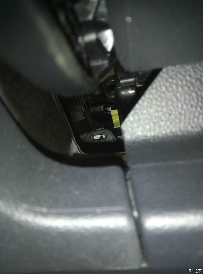

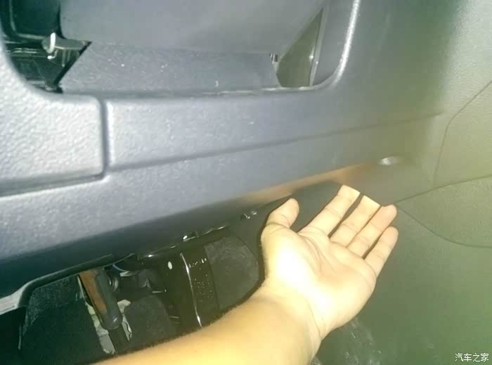

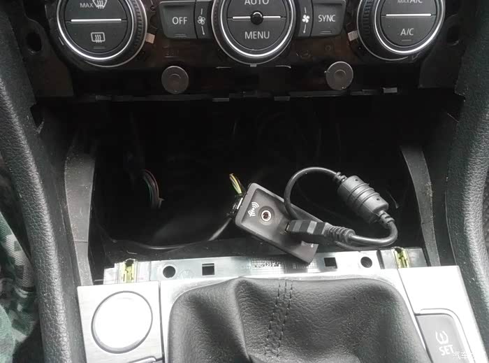

图1 把档把前储物盒拆了,至于怎么拆,只有暴力往外拉,可以在盒子与档把之间的缝隙往上撬,注意只能用塑料片撬,用硬的撬会有伤痕,这个盒子就是在两个圆孔的旁边两个卡卡住的,没拆过的话确实很紧,拆了后把左上出风口,脚部出风口的线从口子往里送,从图二出拉出来

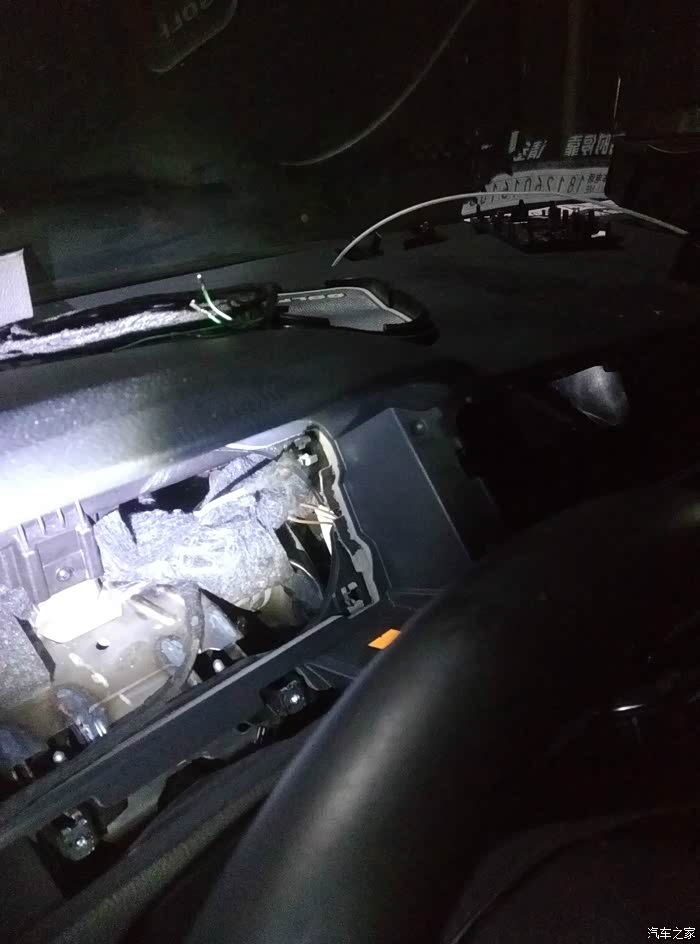

图2  脚部的传感器的线留在这个位置备用,把左上出风口的线从这把线拉出来跟着这个顶上走线,一直经过图3

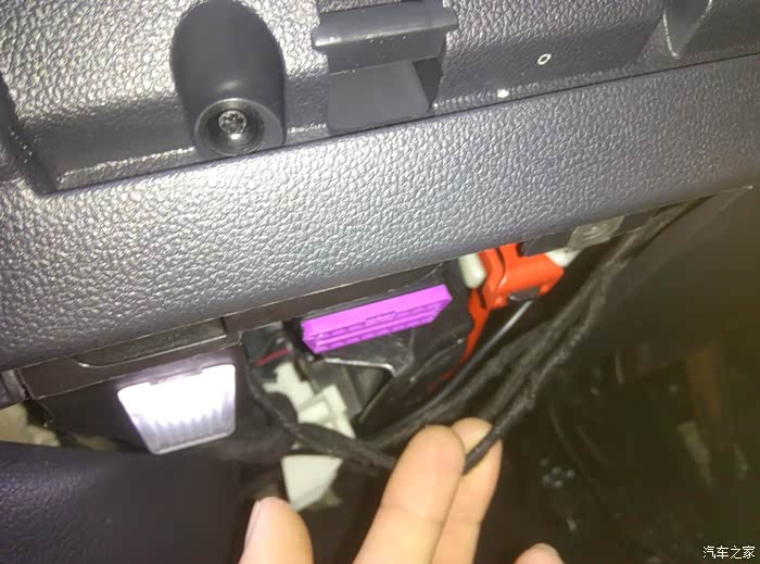

图3 没说的,线过去,从图4穿出来

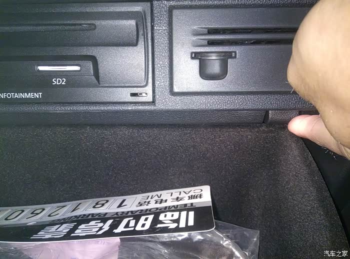

图4 这个盒子是左右有个凸起的扣卡住不往外掉出来的,可以暴力往外拉,线从图4穿到图5

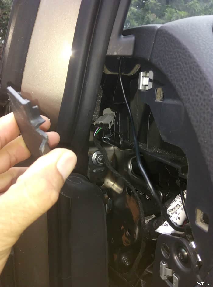

图 5  线就是在这里了

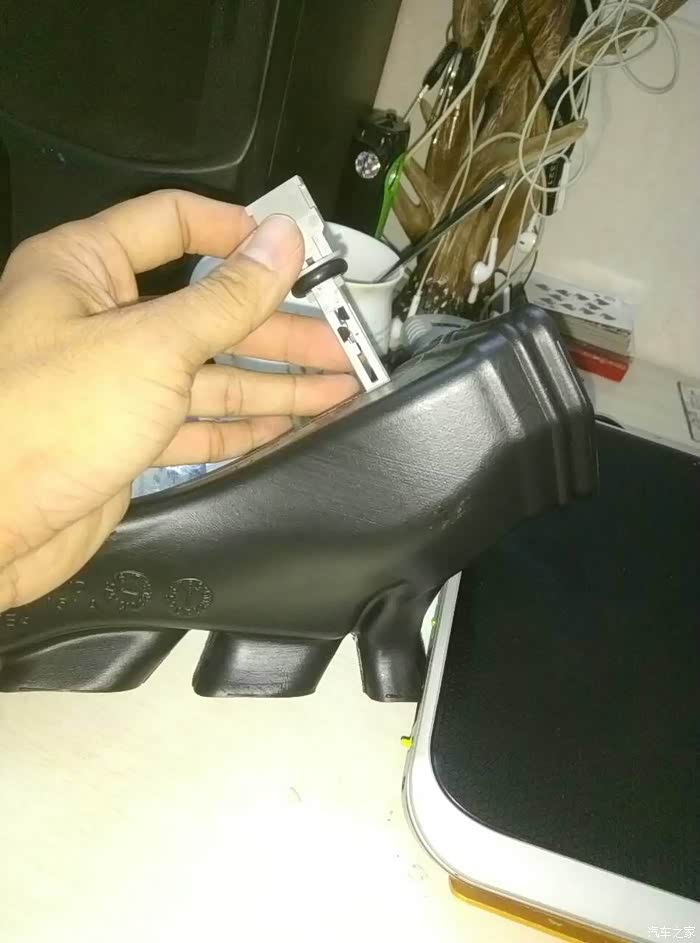

图6,,看到传感器没,就是这里了,这里是原留有孔的,自己看着办就好
图7 看到那个螺丝孔么,就是它,原本就是有一个螺丝把脚部出风口那个固定的,把它松 了就可以把脚部出风口的一节拿下来了
图8 拆下来的脚部出风口就是它
图8 拆下来的出风口,在这个位置戳个洞,洞的大小跟左上角出风口原留的差不多就行,看着办,戳好洞把传感器装好,把图2留下的线插上去再把出风口装回去就可以了,剩下的就是阳光传感器的走线

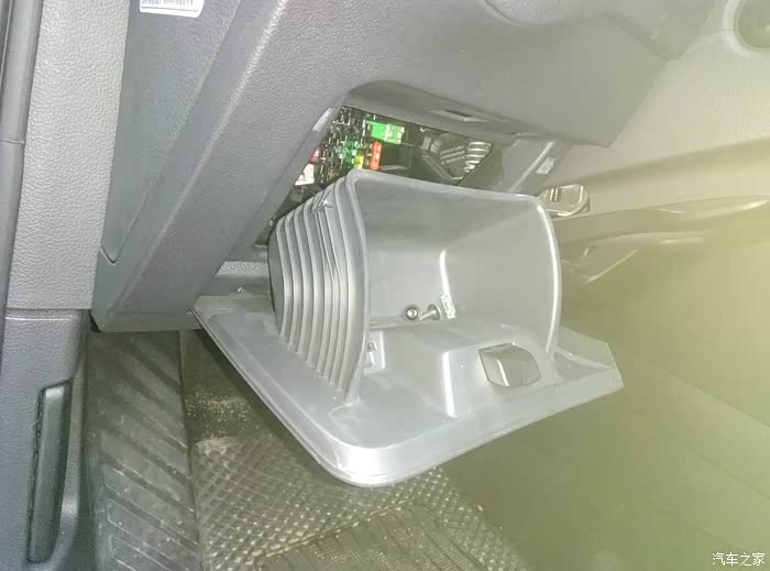

图9  把手套箱左右这两个往上推就可以把手套箱放下来,可以根据图1  图2走右上角出风口传感器的线

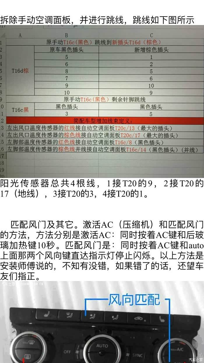

图13  线拉好后就是这个跳线了,看着这些都还不知道怎么跳的话也不用再搞了,,,

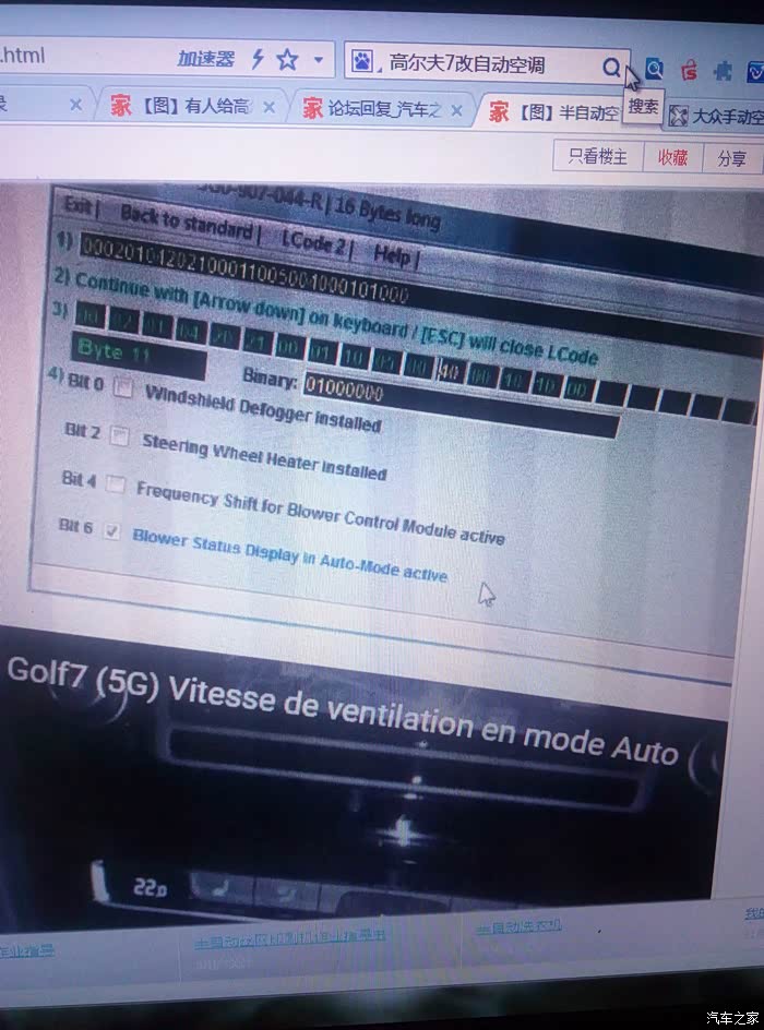

最后有5053的可以进入08空调面板的长编码里的11字节把这个勾上,这样白天自动空调下也可以到到风量的大小
