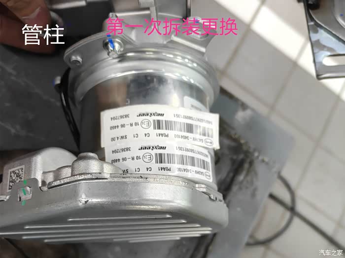

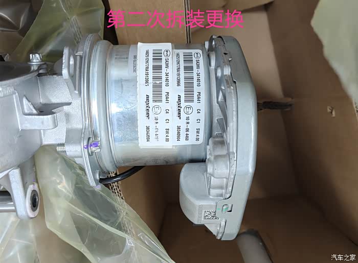

这一年期间去过五间售后,做过无数次定位,有的说电车就这样,有的说正常,有的说是管柱问题也愿意申请更换管柱期间更换了两次管柱
更换后完全不会回方向
第一次更换管柱,更换后完全不会回方向又换回原车的
第二次更换管柱,更换后跟原车变化不大又要求换回原车
