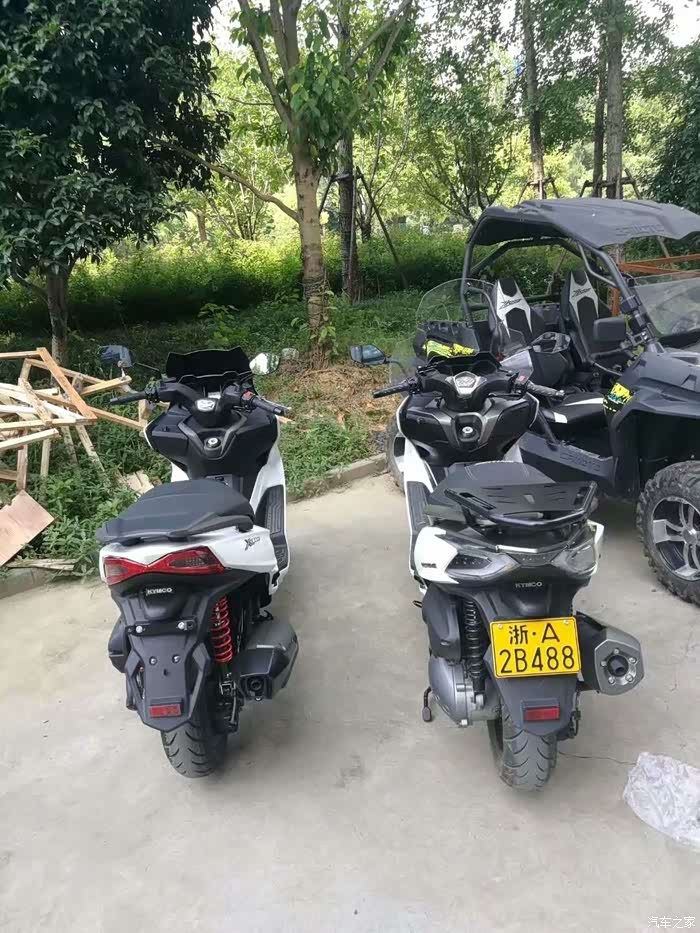

S400和赛艇250的屁股。

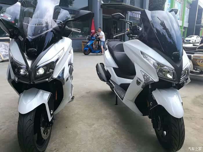

S400和原厂的赛艇250停一起,前脸

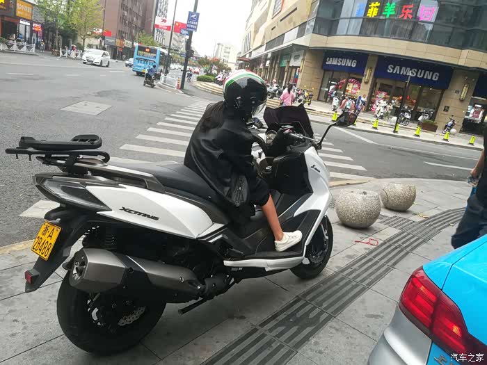

装上大风挡和尾箱的S400就是一台旅行车,巨能装。

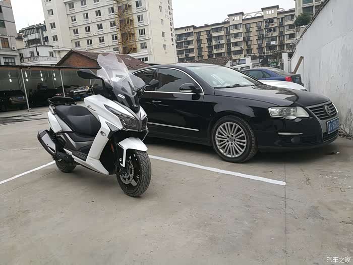

S400雨夜奔袭回来告诉我,没有GIVI大风挡就该活受罪。

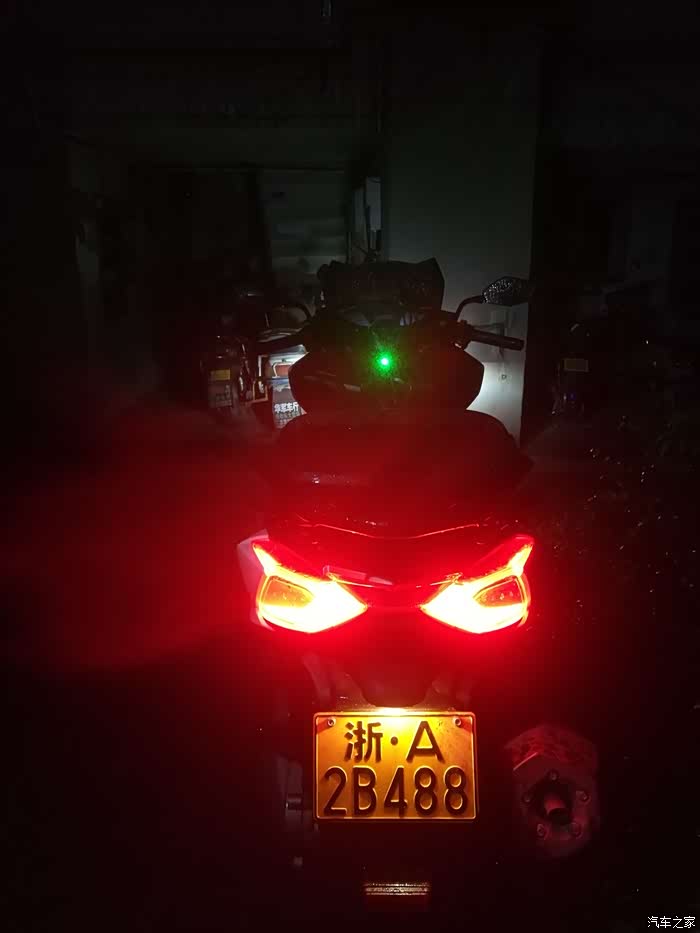

S400雨夜奔袭大屁股。绿色那个光点是原车自带的USB插口,很好用哦。

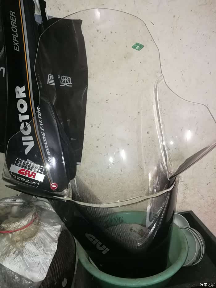

拍裂的GIVI大风挡

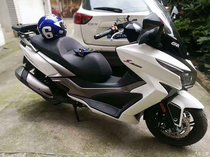

我是S400的车主,车是2017年的,一般很少骑,最近杭州天气好,我天天骑,距离长的也跑个上百公里,所以感觉也比较丰富了一些。里程目前6100多公里,刚刚又换了机油机滤和齿轮油。前不久换过一个锁芯,因为原车那个有时断电,估计S400车主里有人也碰到过这个情况。我的路线市区和省道国道线为主,就是住市区,去十几公里外的镇郊上班那种。驾驶习惯是起步大油门,中途大油门,结尾大刹车。温柔驾驶?不存在的。
我的感觉,400还是有点大车的感觉的,虽然只是一个400,只是一个200公斤多点的车,只是一个中型踏板,只是一个买菜通勤的工具,但是,但是,坐上去,骑起来的感觉,还是有点大型车的味道在。所以除了日常代步之外,也很可以满足出行郊游的需求。
具体而言,从下面几个方面来略微讲一下自己的感受吧。
第一是这个车行驶稳定性不错。这个主要体现在两方面,一是跑起来发飘的感觉是没有的。我油门拧到过130多,140不到吧,感觉还有较大余地。极速我估计140应该没啥悬念。再高我就不知道了,我觉得也没那个必要。毕竟只是一个400的踏板车。
二呢,就是刹车稳,我感觉真的很好用。我左右开弓捏到牛角刚刚出现弹手是家常便饭,然后呢车子就很稳定很迅速地把速度给降下来,稳稳站住;甚至有两次是在刚刚大油门要转弯加速,突然有情况,我就大力刹车,结果还是很安全稳定地带过去了,没有出现打滑侧翻什么的尴尬情况。对一款原厂家用车而言,刹车真的已经挺不错的了。
第二方面讲讲动力。因为之前的骑车经历,既然选了这个车,定位就是代步工具,所以对动力是不会有过高的期待的。但是这个S400呢,给我的感觉就是三个字:有惊喜!油门一定是舍得给,尽量保持在4000转以上,那就很舒服。最舒服的动力区间是4000-6000转,没有特意核实过,但基本上应该就是这个范围。市区通常都是游车河的状态。万一被一群电瓶车包围,那只能想办法尽快突围,不然3000转左右慢慢突突是很难受的。实在跑不起来,也是一通加速把速度拉起来,然后歇油走。小油门带着低转速走是极其稀少的情况。
到郊区道路跑起来就顺畅很多。最舒适的速度区间应该是80-100,这个时候感觉整个车子跑起来最轻快,给油门也有不错的加速响应,遇到情况大力刹车也没有啥心理压力。下来到60的速度,也不错,油门加下去的反应也还可以,没有明显的憋着的感觉。往上到120,也挺轻松,感觉后面还有大把的力气在,只是迎面而来的风已经很大很响了,让你没有继续跑下去的兴致。所以外出跑的时候这个60-120的速度区间是最常用的,而恰恰在这个范围内,S400的油门响应性还是挺不错的,大单缸砰砰砰地很轻快的就给你的速度拉扯上去了。

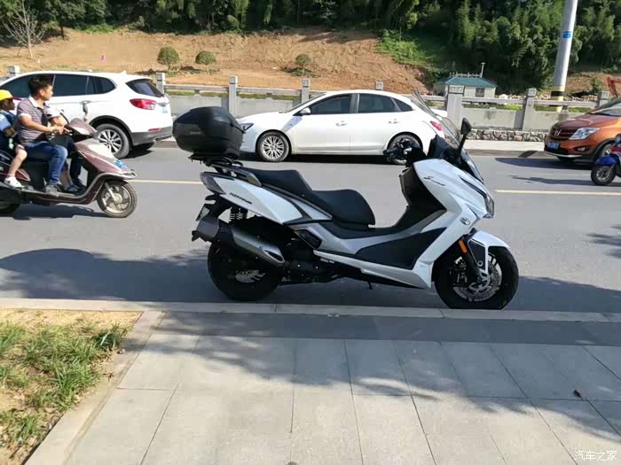

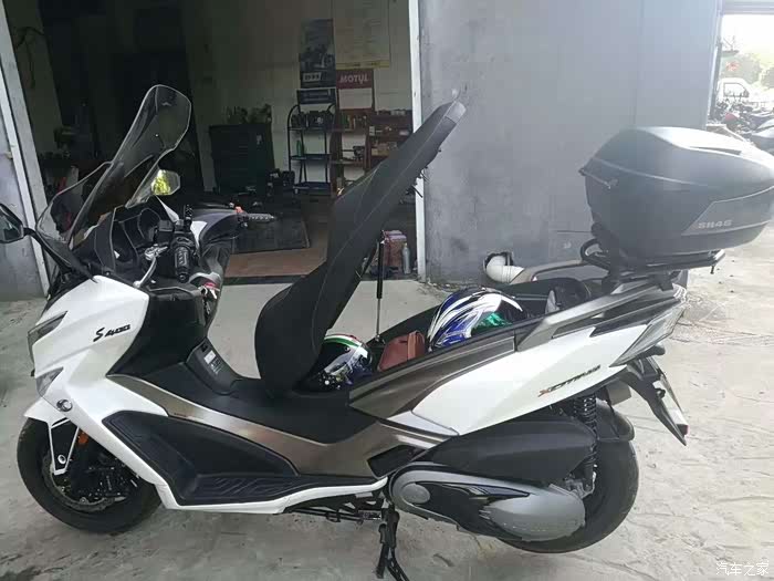

第三点,说下这个载物能力。当初下手踏板车,最大的考虑之一就是装载能力——起码我骑车出门不用担心头盔没地方放,总不能提在手里到处晃悠是吧?所以这个S400的马桶我是比较满意的,它能装一顶全盔和一顶儿童盔,然后还能放点别的比如一件夹克啊两副手套啊啥的。我还给装了一个48升的夏得尾箱,能并排放下两顶全盔。就这么说吧:如果这些空间都腾出来装菜,这一车下去,够买10个人一桌的菜没问题。胃口小的比如我这样的,估计还用不了。胃口大的,再装两个边箱。。。

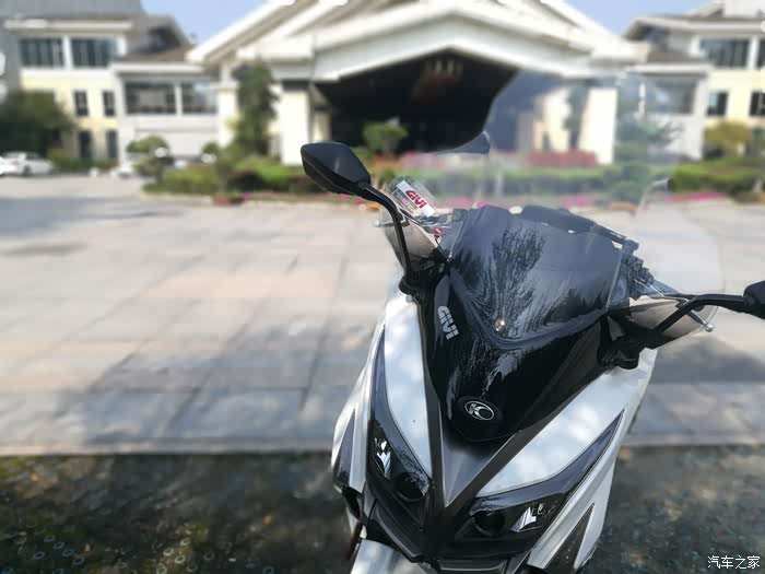

第四呢,讲一个风挡的事。原车这个风挡,在对司机挡风方面真的是没有太大的用处的。装过一个GIVI的大风挡,不管是外形还是挡风的效果都挺好,但是动力和驾驶风格都会受很大影响,这个影响超出我的想象,装上之后整个感觉跟大巡航似的,而且那排气居然也会突突突地节奏感明显传入耳朵,让你一点运动起来的兴致都没有。再配合那个48升的大尾箱,整个就是一台大巡航,听着耳旁传来的强烈的通通通的排气鼓动,适合悠闲骑。反正你油门下去,提速也是悠闲的,跑到120公里的时速就感觉已经快***了似的。拆除大风挡,恢复原厂,动力上面的差别十分明显,真个车身驾驶起来都会轻快很多。提速到120就是一口气的事。别不信,真的,一个风挡能带来这么大的变化,自己可以去试试。
很不幸,这个GIVI的大风挡,有一天,被我***地两巴掌,拍裂了。拍裂了当时没觉得啥,后来有一晚赶夜路,那天还下着蒙蒙细雨,然后跑了一段我就开始怀念,疯狂怀念这个大风挡,因为有这个大风挡,跑起来会保证你基本上身上打不到雨吹不到风,路上其他车带起来的那种泥脏的水雾也到不了你身上。
最后呢说一下质量。我这个还是挺不错的。用惯日系的车友可能觉得这做工咋这么粗糙,我也觉得有点粗糙,但是这个不影响质量。基本上它没啥毛病,不会半路把你撂下。自从换了那个锁芯,我就没担心过它会坏,因为说实话,我也想不出来它哪里能坏——毕竟,它简单,没啥太复杂的东西,所以应该没啥故障率。
