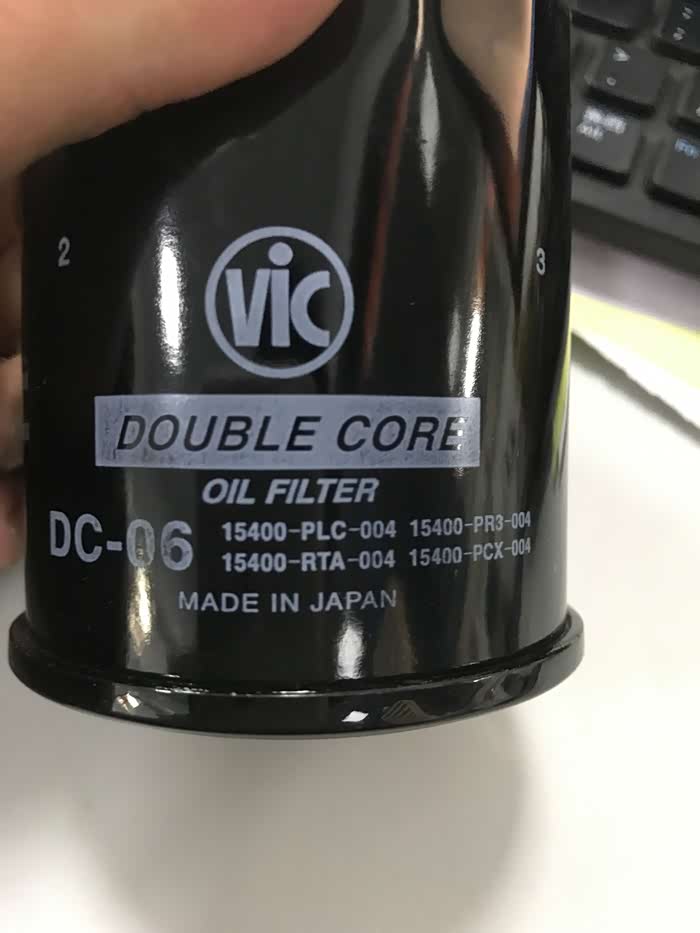

这些数字是适配的本田原厂号。。。。。看见了吧很搞笑的是配件连S2000这种都可以配,真的很走心,基本全系都能通用!

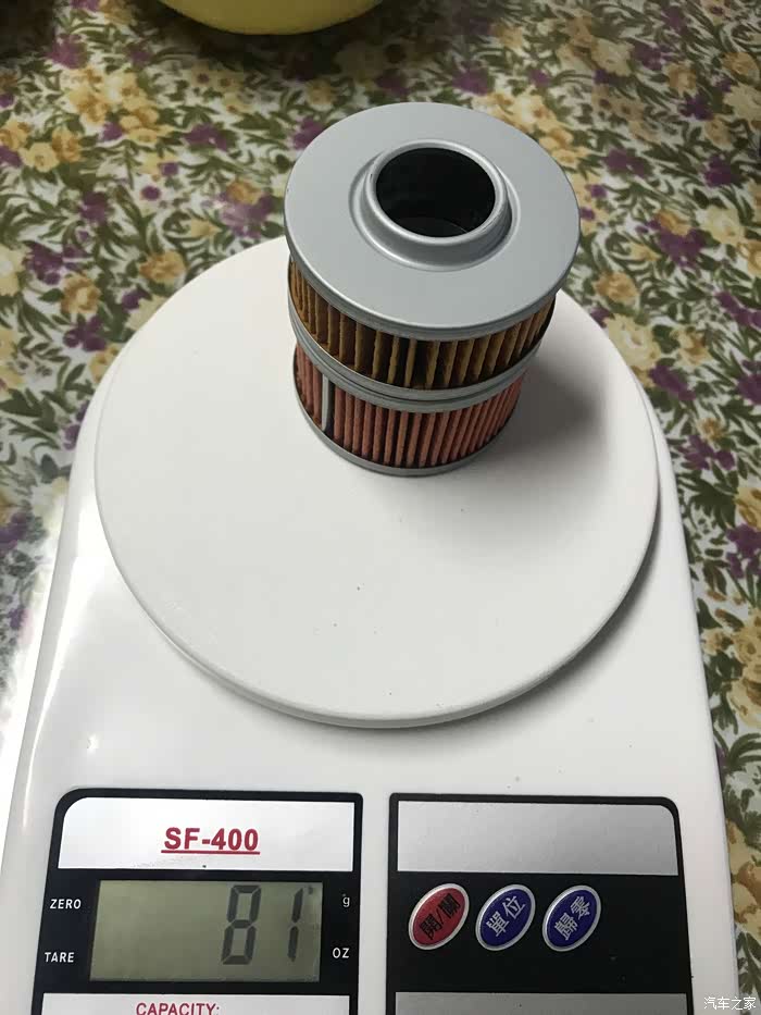

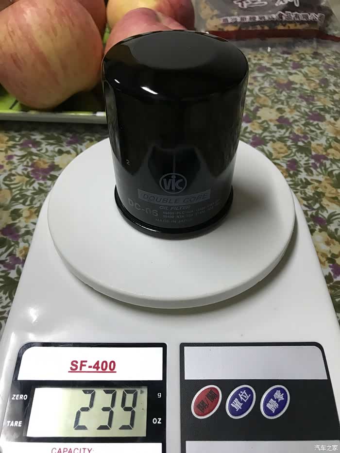

VIC06重约239克,外面油漆很亮很有水准,但是字的喷涂就很差很差!和进口曼牌一个德行!

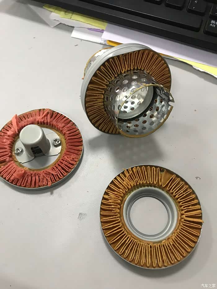

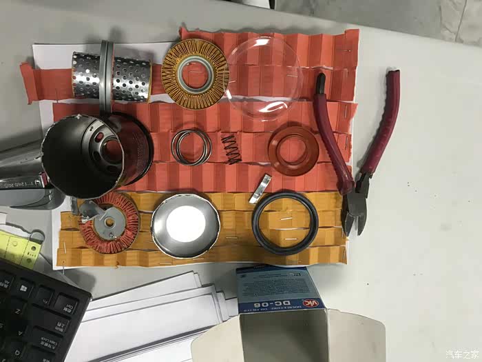

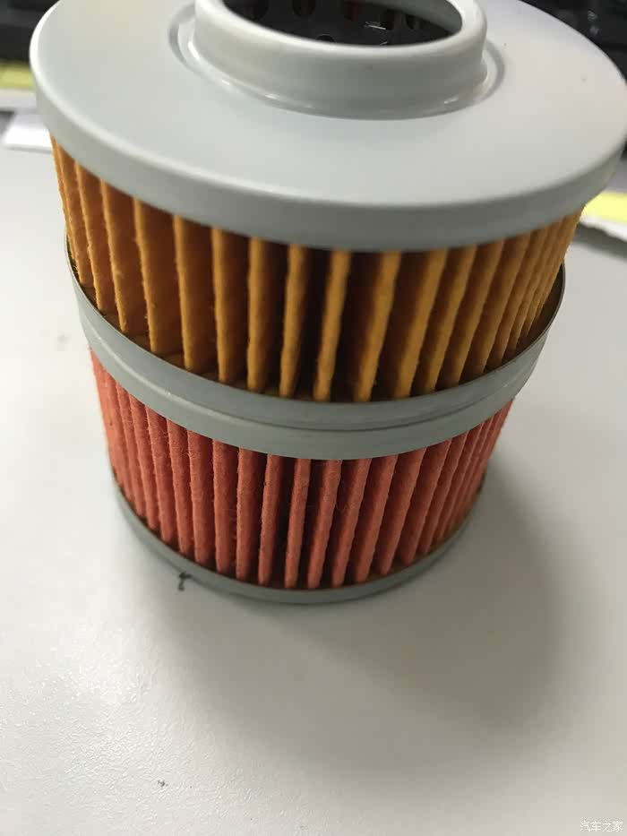

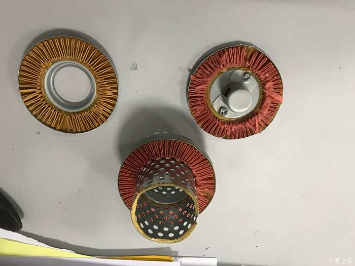

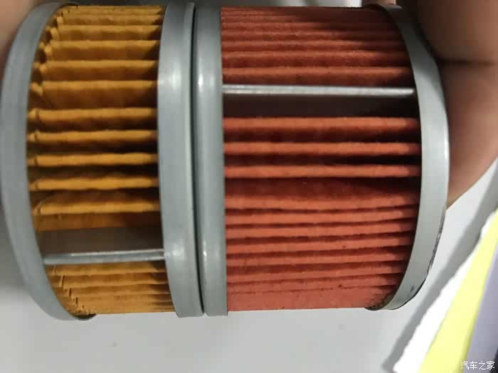

滤芯主体重约81克,采用的是双层滤芯工艺!即高精度滤材和低精度滤材混合~!!别看貌似很牛叉!其实也不是什么新鲜的玩意了~柴油滤上很早就普及了。。。。。。。

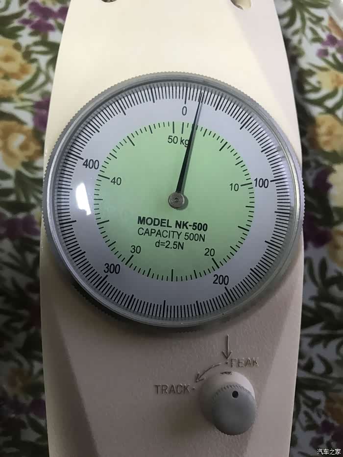

VIC DC06旁通阀开启压力大概在1.2公斤左右,对于五六百平方厘米过滤面积来说设定的很不错了。。。。
看见 1 2 3 4这几个字样了吧?如果没扭力扳手,你完全可以参照这几个数字来旋定力度的多少!很好的设计

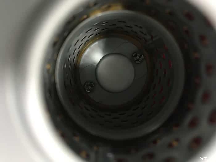

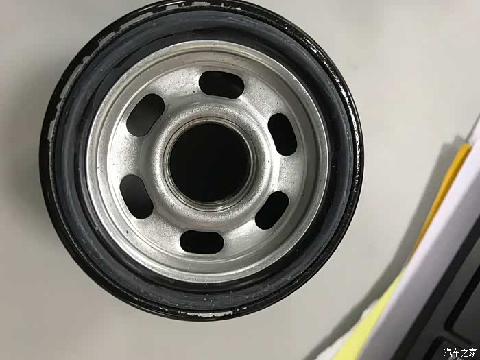

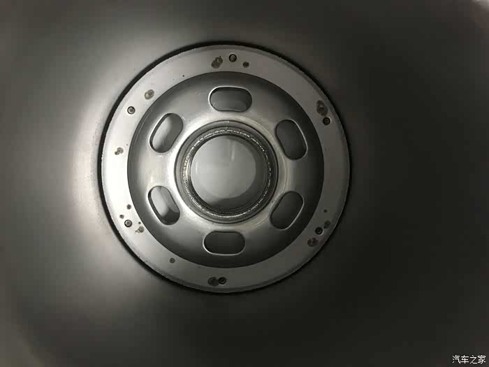

没有采用传统的8孔进油,用的是大6孔进油!
筒体的清洁度是我拆那么多机滤里表现很优秀的一个滤!很细腻,内部的喷砂工艺也很高!

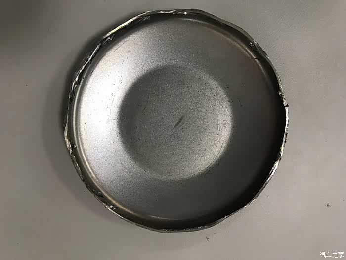

机滤盖,,,可以明显看出内部喷砂工艺!做了一定的防腐蚀处理~!
双滤芯工艺!不新鲜。。。。。。。采用高精度滤材和低精度普通滤材,据说是日本阿波纸业提供的滤材!

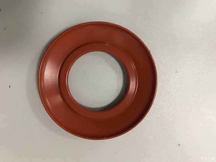

止回阀垫片材质为硅胶,这就有差别了和PIAA手感明显不如前者!!!!!!
这个止回阀垫片和滤材主体贴合度很高,在特别情况下不会发生位移!好评!

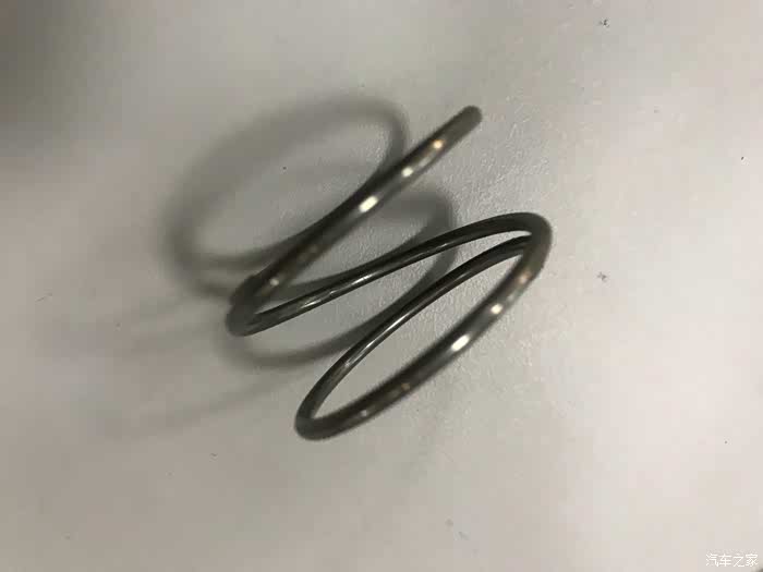

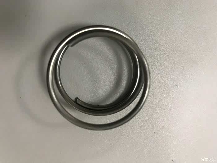

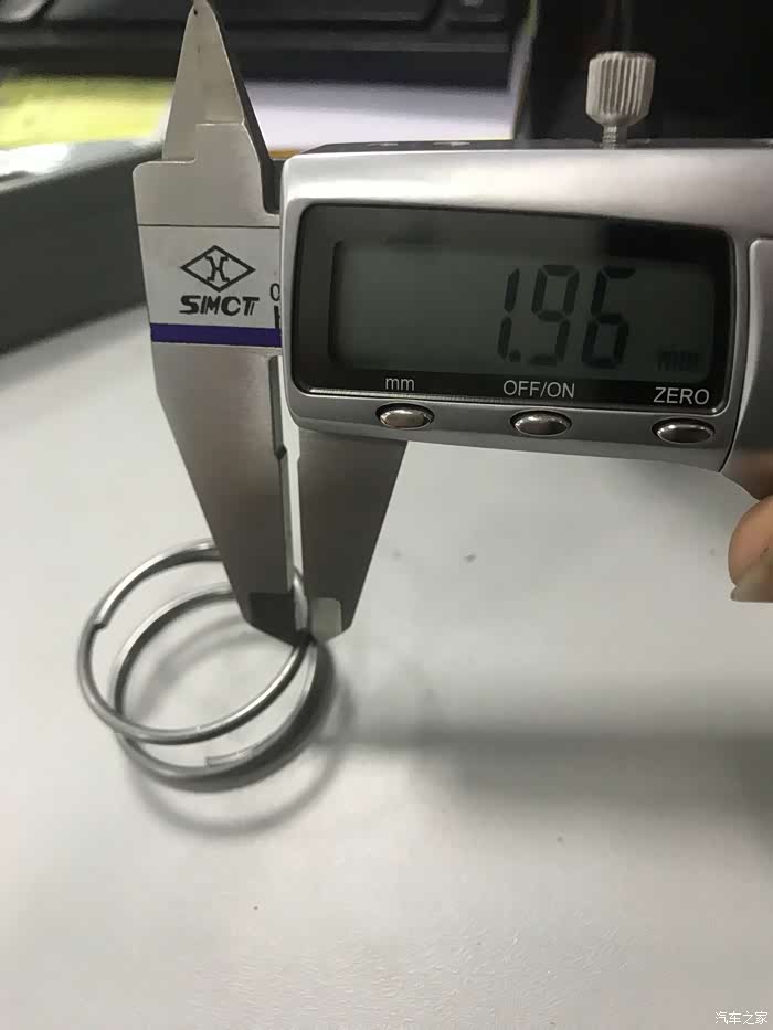

固定弹簧:很大很大,仔细看弹簧俩端向内侧弯曲!!!
压力弹簧的压力不大,俩面也未做扁平化处理,这是这个机滤的一个小缺点!

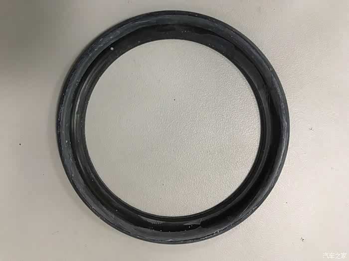

密封圈为氟胶材质,一层白乎乎的东西,呵呵呵见怪不怪了吧,我讲过很多次了,不知道的翻我以前的帖子吧!!!

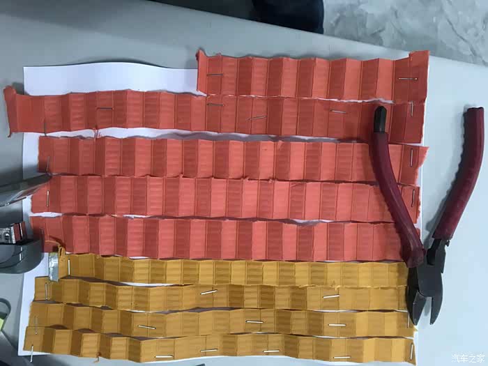

俩个滤材的过滤面积肯定要大于宣称的540平方厘米,不信接着往下看吧!

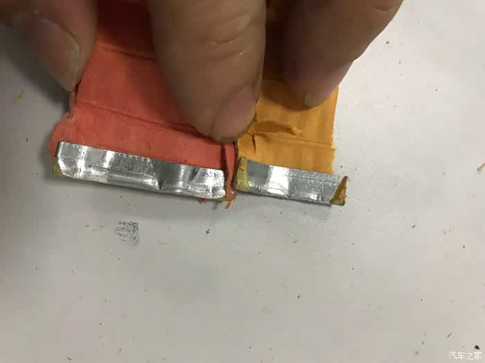

俩滤材贴合的铁片做的也一般,没有用俩面打孔的方式!

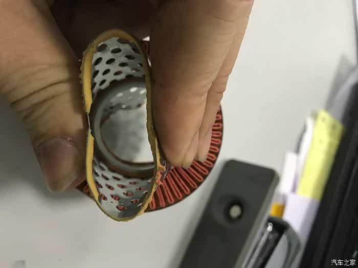

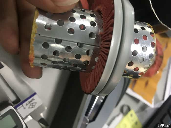

中心管俩铁皮和俩对面铁皮相连接

一张A4纸为例!VIC DC06的过滤面积大概在600平方厘米左右,低精度的滤材塑化程度很高,纤维量很足,而高精度滤材韧性很强,明显要密很多

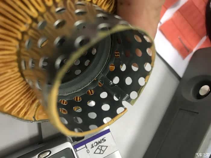

中心管其实有上下2截组成 可以明显看见铆压的位置是不一样的

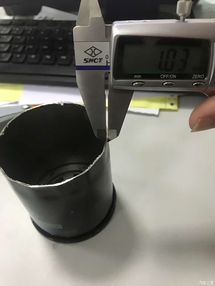

滤芯厚1毫米
固定弹簧为1.96毫米

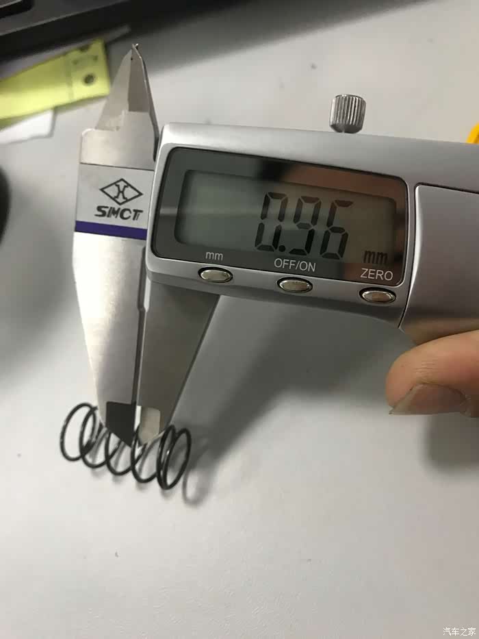

旁通阀弹簧=0.96

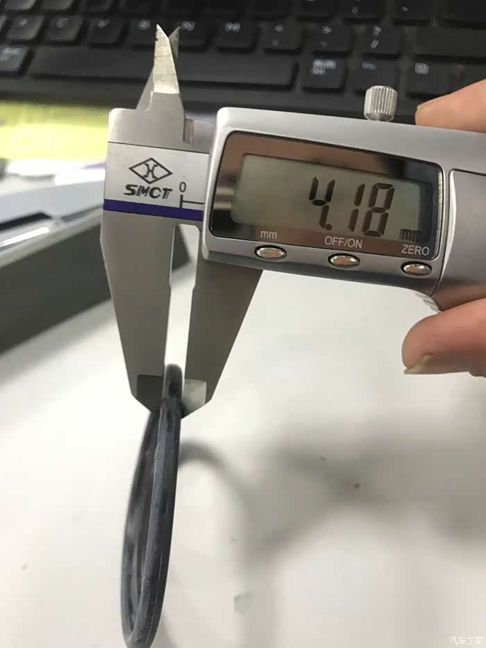

密封圈厚度4.18

红色为低精度滤材,厚0.7毫米左右

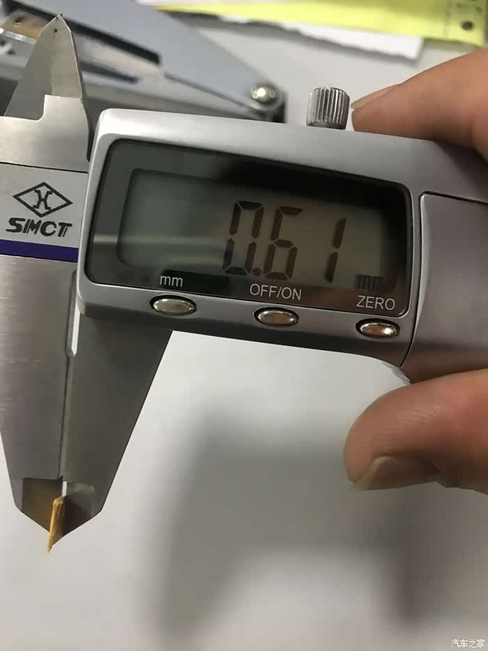

高精度滤材=0.6毫米,说到这其实我最关心的是滤材的过滤精度!但是官网有所保留,我没查到,单次95%能达到多少微米?
中心管的强度中下水平,用一点力度就这样子了,这也是这个机滤的缺点之一!
VIC DC06的全家福!
