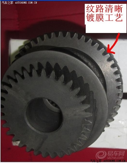

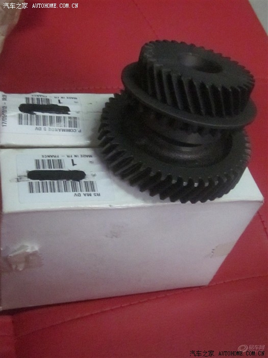

变速箱的齿轮要求钢性极强,为了保证兼容性和稳定性车友会采用的变速箱配件均由法国雪铁龙厂家直接进口。值得注意的是配件订货后一般是海运,订货时间为3-4周 现在基地备件了一批5档进口梳齿 可以随时安装。
变速箱内都为精密齿轮法国进口配件表面镀膜工艺。
原厂包装 原厂条型编码

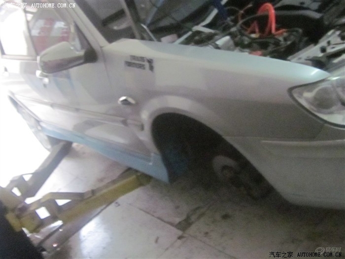

安装因为不用搭下变速箱 所以只需要拆掉原车轮胎。用升降器升起车辆。

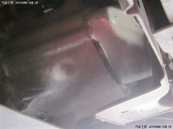

放出变速箱油后 在车辆下部就可以施工了。位置就是变速箱左侧这里。

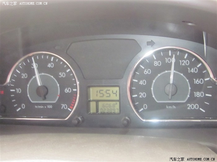

变速箱5档升级的施工时间仅需1小时左右。升级完成之后不光市内80公里时速的时候转速降低 减少油耗, 高速公路巡航的时候更为明显。有行车电脑显示器的车友可以通过显示器直接看到巡航时候瞬时油耗百分之15左右的降低。 相关作业新爱丽舍节油法宝,加装瞬时油耗HUD行车电脑抬头显示器http://club.autohome.com.cn/bbs/thread-c-98-16808990-1.html
