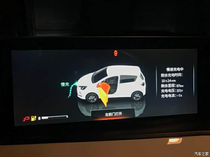

关于升级系统的问题自查
第一,做过首保的,如果你全程盯着他,没有插obd,就没有升级
第二,换了真空泵,百分百升级系统,系统是1.2mb的文件,bms版本号c.0.4,这个升级文件,不论你什么电池都只一套的升级标准,也就是说锁电10%。不信的可以去4s店插obd检测电池健康度。
第三,7月份后出厂的车,全部是c.0.4版本
第四,自查是否被升级系统锁电。手动关闭低速蜂鸣器,然后熄火,在启动车辆,看看蜂鸣器的灯是否常亮,如果常亮,(或者默认关闭)那么就是没有被升级系统。如果是熄灭的或者默认开启,那么就是被升级bms系统,重要的事情说三遍,
升级系统c.0.4只有唯一一个升级程序文件
没有其他类别的程序文件
