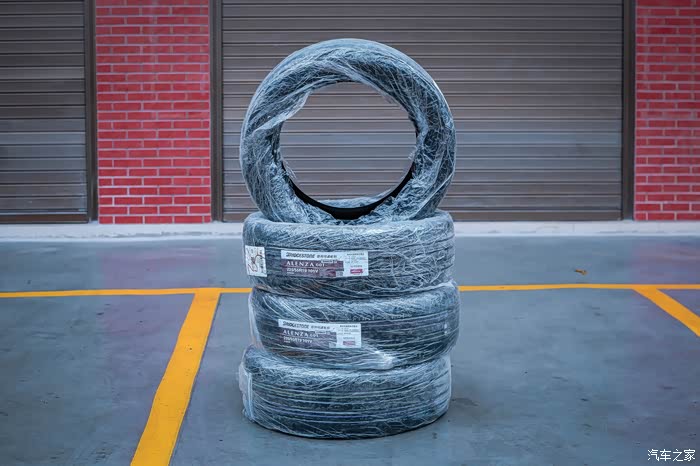

收到厂家快递来的四条普利司通遨然者ALENZA 001高端SUV轮胎,大尺寸轮圈,份量很重。

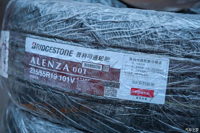

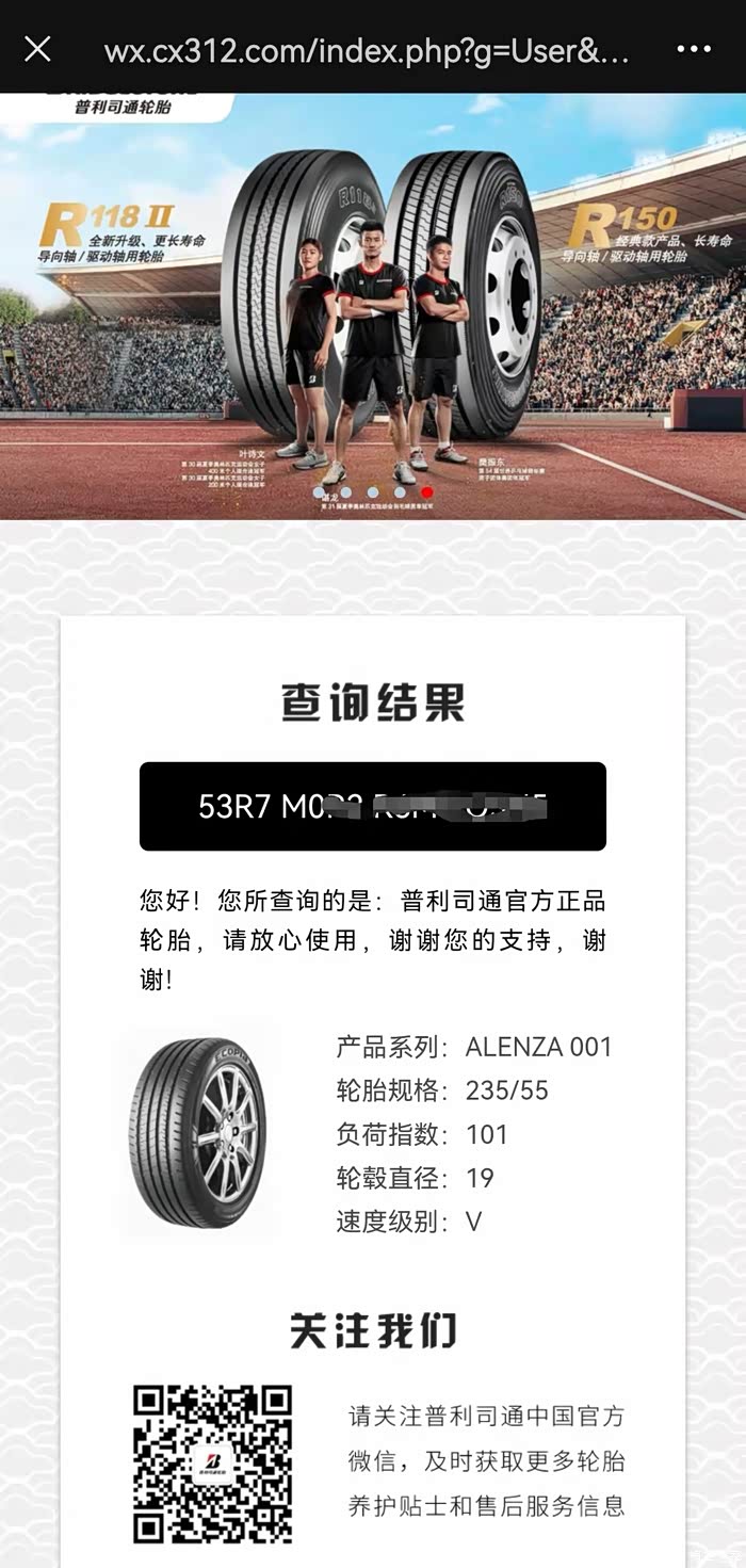

轮胎上贴有标签,注明了品牌、合格证、产地、生产厂家、型号、规格等等信息,此外还有二维码信息,刮开涂层手机扫一扫会得到相关的信息。
刮开涂层扫描后,关注普利司通公众号,可以查询轮胎真伪,同时还能获取更多的轮胎养护贴士和售后服务信息。

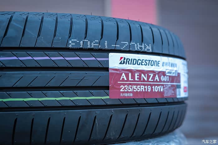

此次获得的是普利司通遨然者ALENZA 001轮胎,规格为235/55 R19 101V。

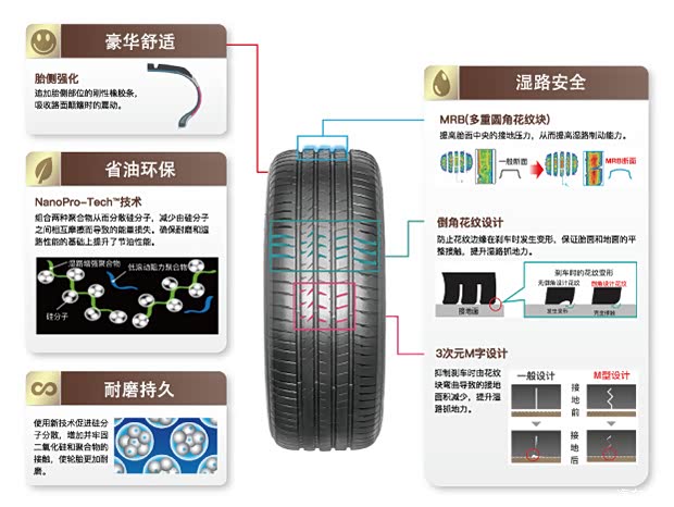

遨然者ALENZA 001轮胎,看起来很普通,但其蕴含着很高的科技,ALENZA 001主打豪华舒适、省油环保、耐磨持久、湿路安全等性能,是一款专为高端SUV设计开发的高性能SUV轮胎。

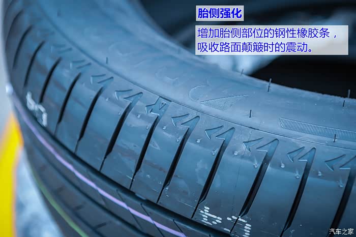

ALENZA 001轮胎的胎侧做了强化处理,增加胎侧部位的钢性橡胶条,行驶中吸收路面颠簸时的震动,达到豪华舒适的驾科体验效果。

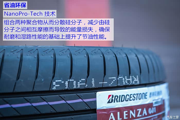

ALENZA 001采用NanoPro-Tech技术,组合两种聚合物从而分散硅分子,减少由硅分子之间相互摩擦而导致的能量损失,确保耐磨和湿路性能的基础上提升了节油性能,从而达到省油环保的效果。
ALENZA 001使用新技术促进硅分子分散,增加并牢固二氧化硅和聚合物的接触,使轮胎更加耐用,从而提升耐磨持久性能。
ALENZA 001的轮胎花纹设计同样富含科技含量,在湿路安全性方面做了很充分的安全考量设计。

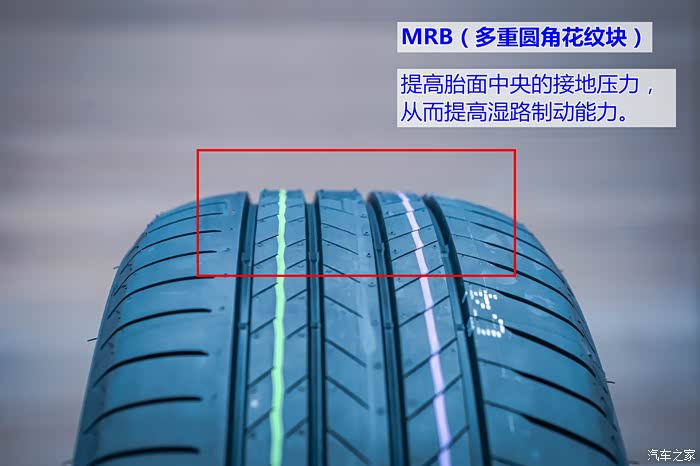

表面采用MRB多重圆角花纹块设计,提高胎面中央的接地压力,从而提高湿路制动能力。

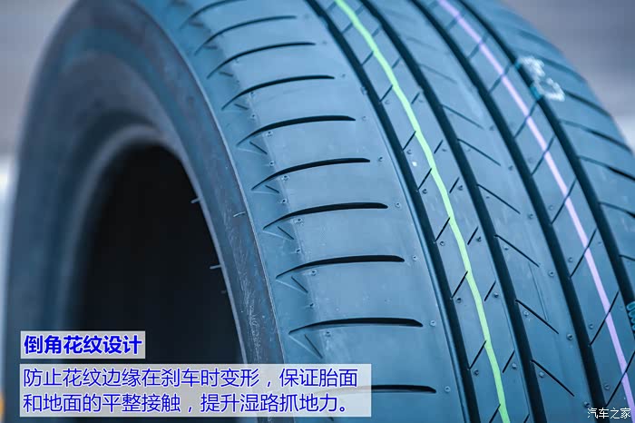

ALENZA 001采用倒角花纹设计,防止花纹边缘在刹车时变形,保证胎面和地面的平整接触,提升湿路抓地力。

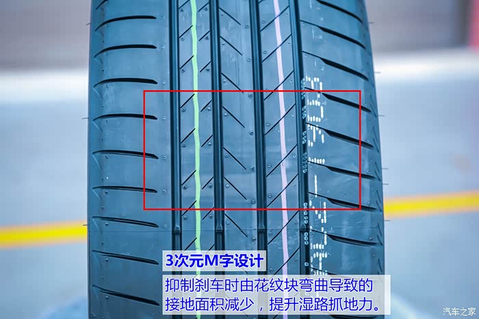

ALENZA 001中间区域花纹采用3次元M字设计,能够有效抑制刹车时由花纹块弯曲导致的接地面积减少,从而提升湿路抓地力。

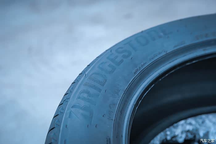

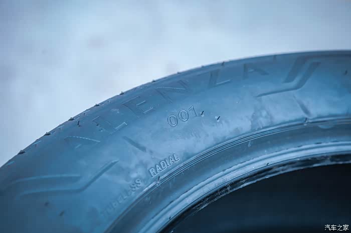

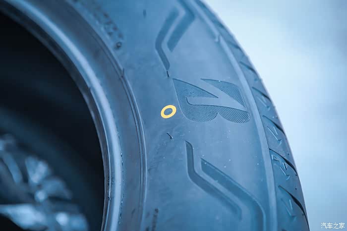

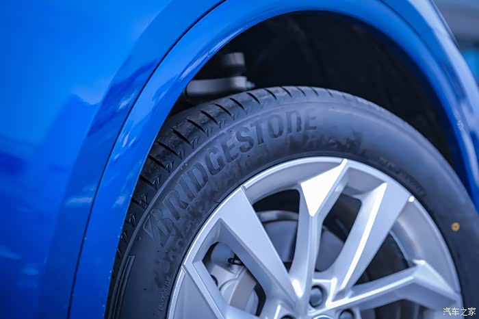

轮胎上的品牌LOGO,“BRIDGESTONE”大字体,很容易辨识。
ALENZA代表遨然者型号。

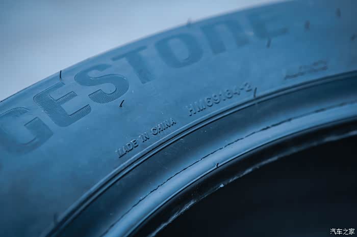

MADE IN CHINA,产地标识。

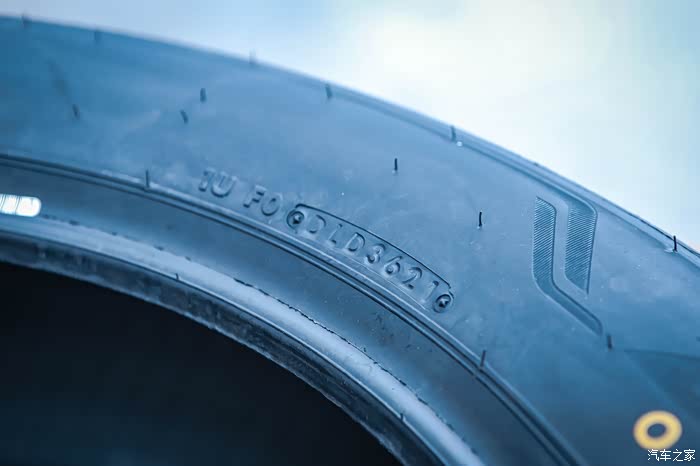

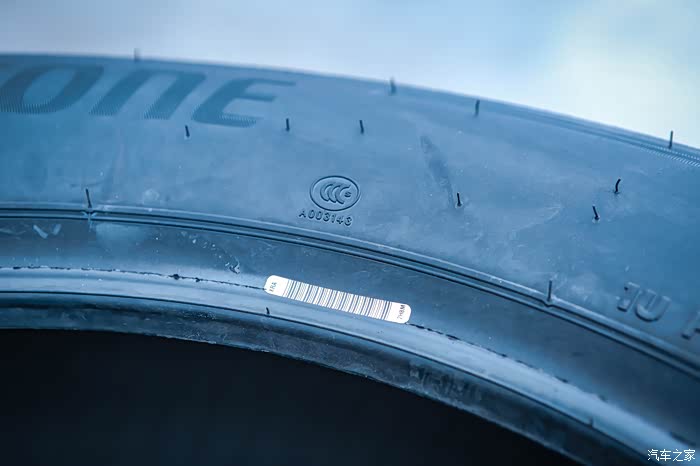

生产日期标识,21年36周生产,差不多是21年年中生产的吧。
3C安全认证标识,质量放心。

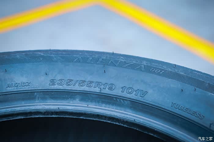

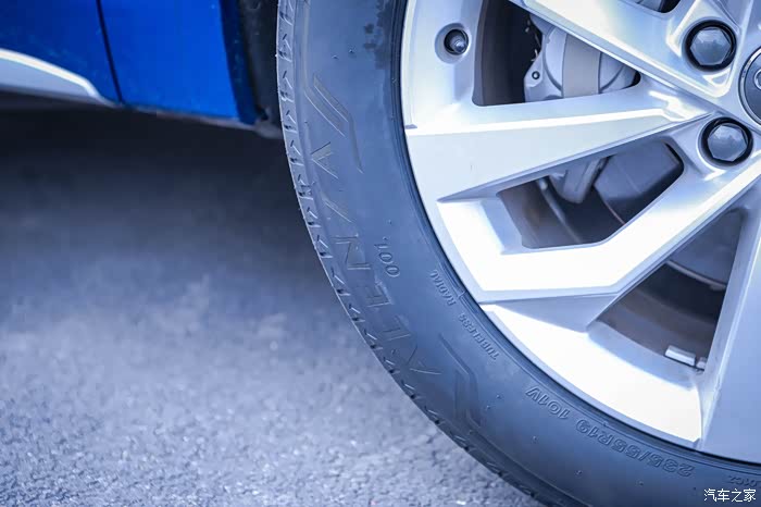

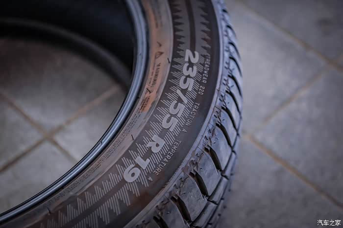

轮胎规格标识,235代表轮胎宽度,55代表轮胎扁平率,R19代表配套轮毂尺寸,101V为载重/速度等级。购买轮胎前一定要弄清楚爱车所用的轮胎的型号哦,不要弄错了。

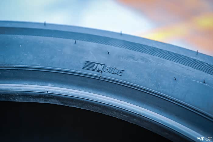

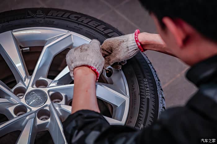

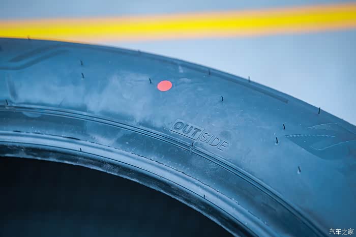

轮胎上外侧、内侧标识,安装轮胎时是一定要注意这两个标识的,按标识来安装。

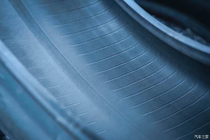

如今,汽车轮胎基本上都是无内胎真空轮胎设计,轮胎与轮毂钢网接触面,用手摸了一下很光滑。
轮胎内部的花纹。
普利司通品牌的小字体品牌标识。

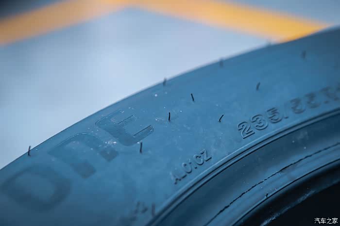

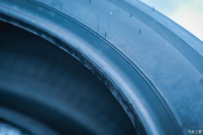

轮胎上的胎毛,清晰可见,这也可以做为判断轮胎是否是翻新、长久库存轮胎等等信息的参考依据。

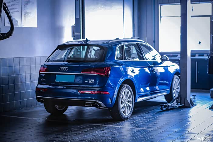

此次试用遨然者ALENZA 001轮胎,用的是家人的奥迪Q5L来进行换装和体验。豪华中型SUV的奥迪Q5L,在国内拥有非常多的用户,是豪华中型SUV中的热门爆款车型。据悉,普利司通与奥迪也是深度合作伙伴,奥迪旗下蛮多车型也有配备普利司通轮胎。

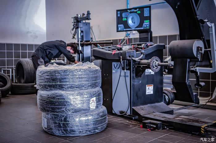

准备更换轮胎,刚好车子要保养了,所以带到店里一起完成作业。
普利司通遨然者ALENZA 001 235/55 R19 101V轮胎体积真大,后备箱还放不下,不得不将后排座椅靠背放倒才能装进去。

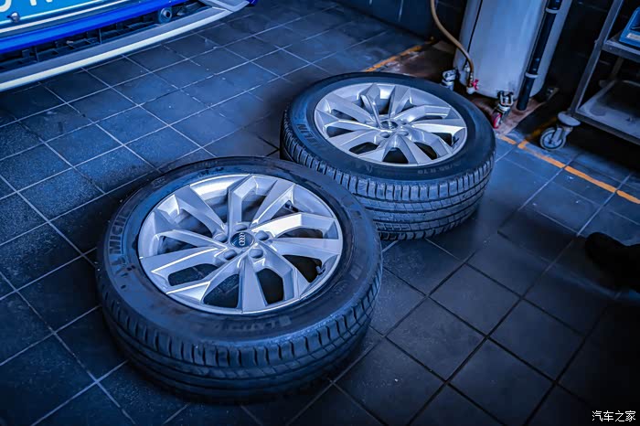

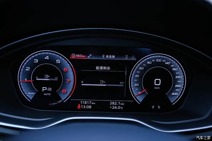

这台奥迪Q5L,才跑将近12000公里,车子很新,为了体验普利司通遨然者ALENZA 001轮胎,先更换再说,换下来的原车轮胎可以用来做备用轮胎,也不错。

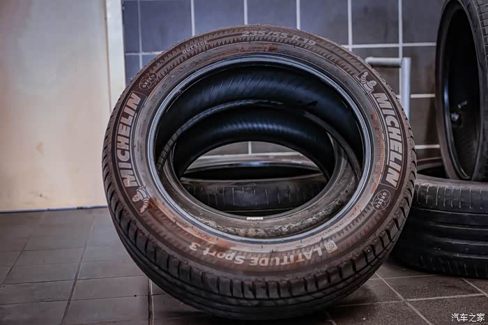

原车搭配的是米其林轮胎揽途LATITUDE SPORT 3轮胎,查了一下,网上售价和此次试用的普利司通遨然者ALENZA 001轮胎价格相当,且略低于普利司通遨然者ALENZA 001轮胎价格。

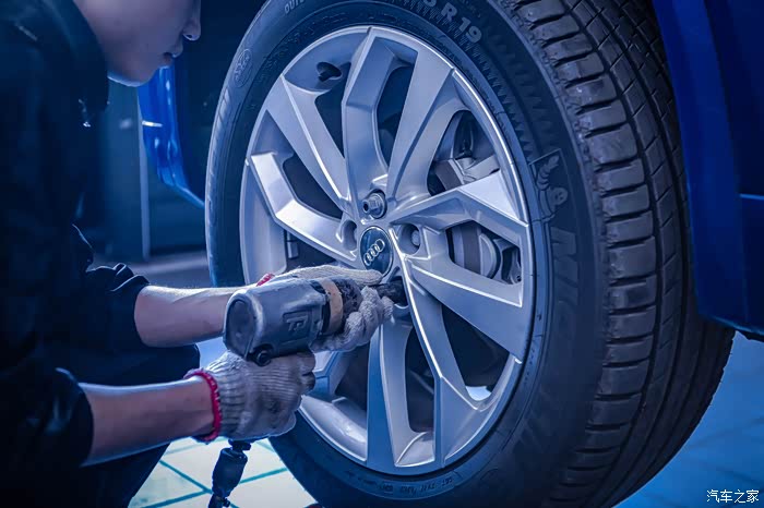

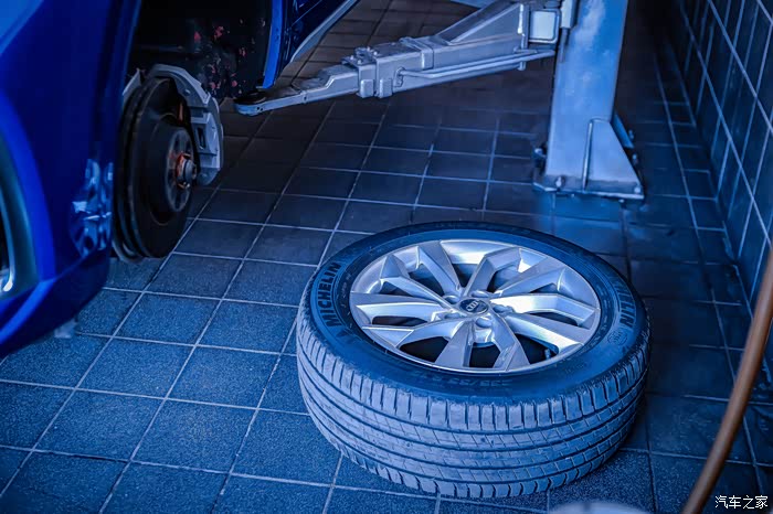

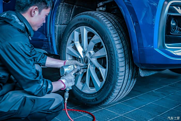

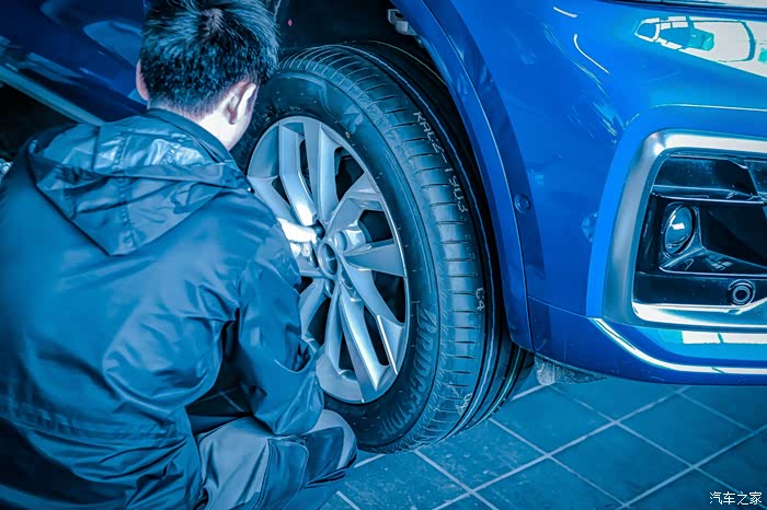

开始拆原车轮胎,先取掉镙丝保护盖。
用电动镙丝刀取掉镙丝。
三下五除二,轮胎就取下来了。

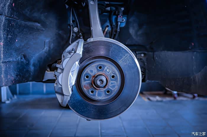

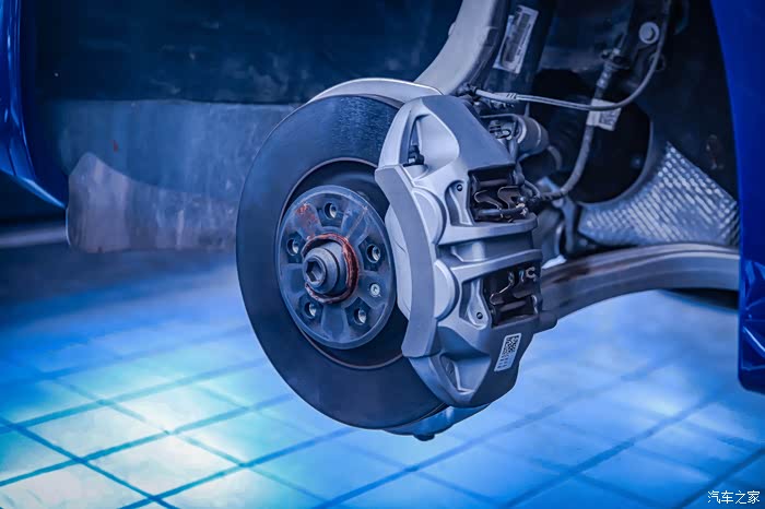

前轮有刹车系统。
接下来拆另外一边的轮胎。
没有轮胎的刹车盘,突然有点想法,想把刹车卡钳给喷成红色,看着会更骚气。
前面两个轮胎很麻利的就取下来了。

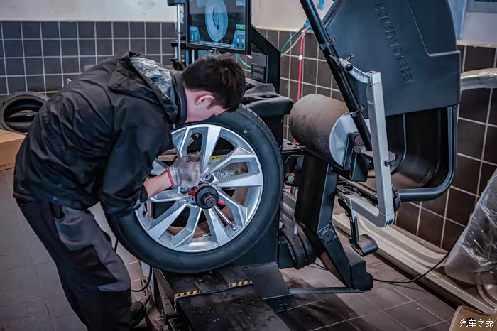

接下来去拆装轮胎。

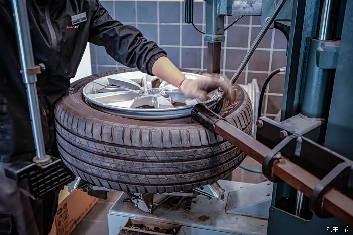

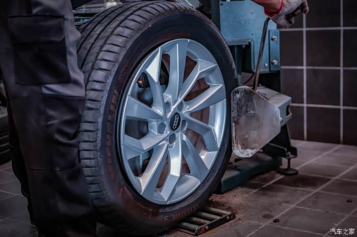

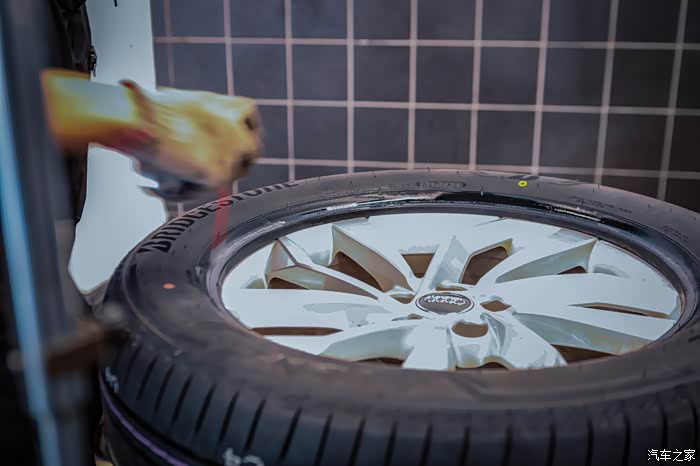

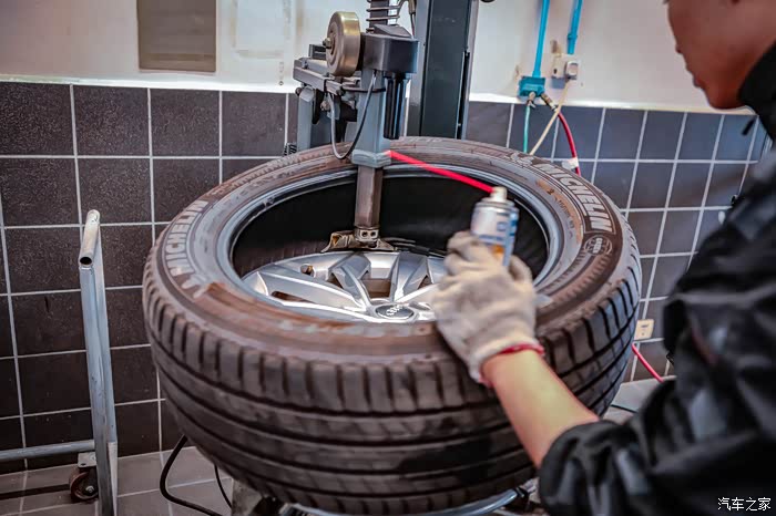

先给原来的轮胎放气。

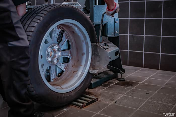

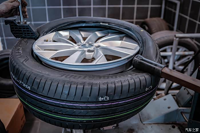

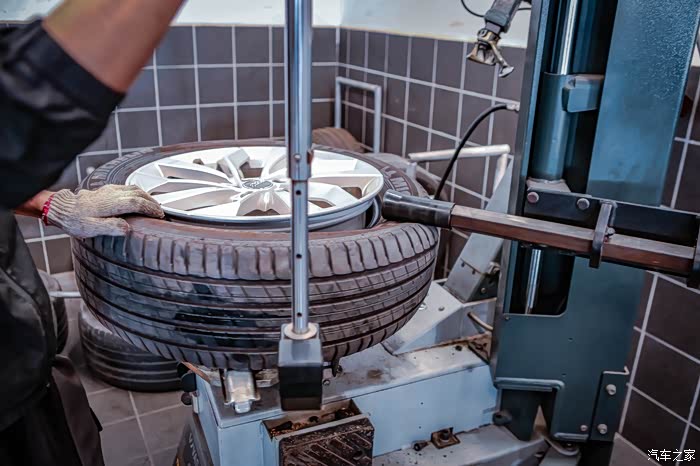

用拆轮胎的机器将轮胎两侧进行分离,看起来有点暴力。
先用机器进行轮胎分离。

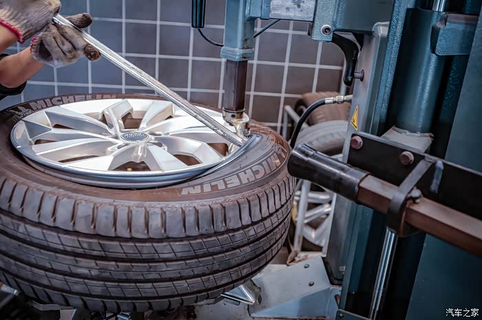

用撬棍撬,将轮胎上方撬起再进行剥离。
再将别一侧从轮毂上剥离。

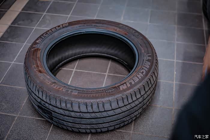

原车轮胎取出来啦。
购买新轮胎时一定要注意原车轮胎上的规格,千万不要弄错了,
此次,试用换装的普利司通遨然者ALENZA 001也是235/55 R19规格的。

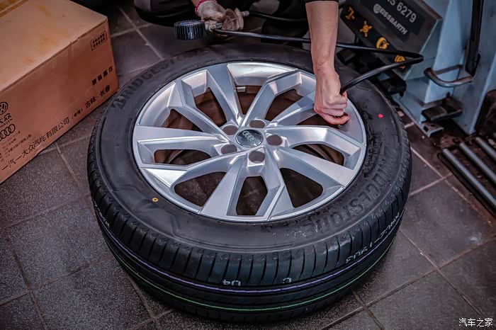

安装轮胎前一定要在轮胎边缘刷上一层润滑油。
安装的时候也要充分的刷上润滑油,不然会很容易将轮胎边缘弄破损,同时也可以起到让轮胎边缘与轮毂边缘充分结合。
用机器将轮胎安装上去,基本上是与拆轮胎是反向操作。
小师傅动作相当熟练。

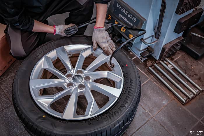

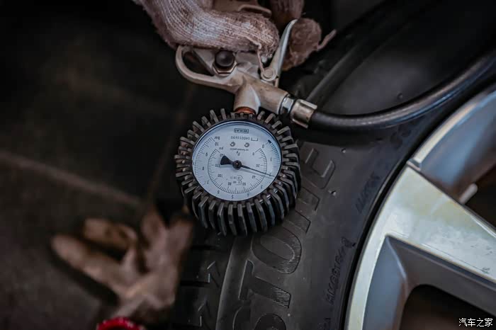

轮胎装好后,开始充气。
先将胎压充到2.2。

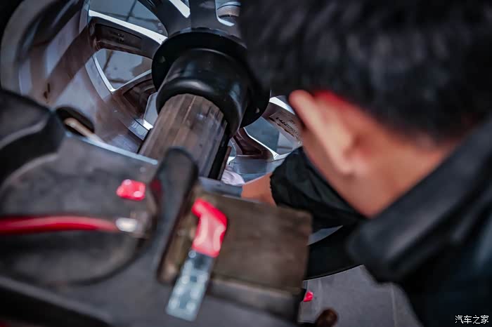

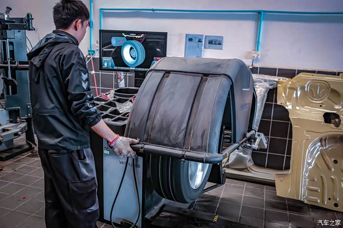

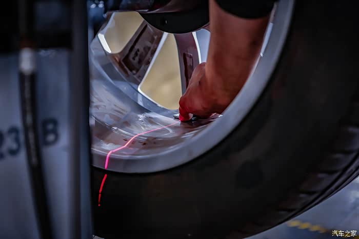

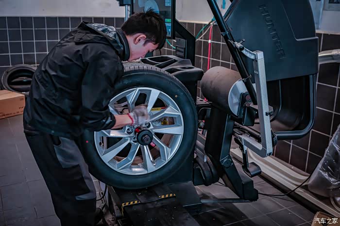

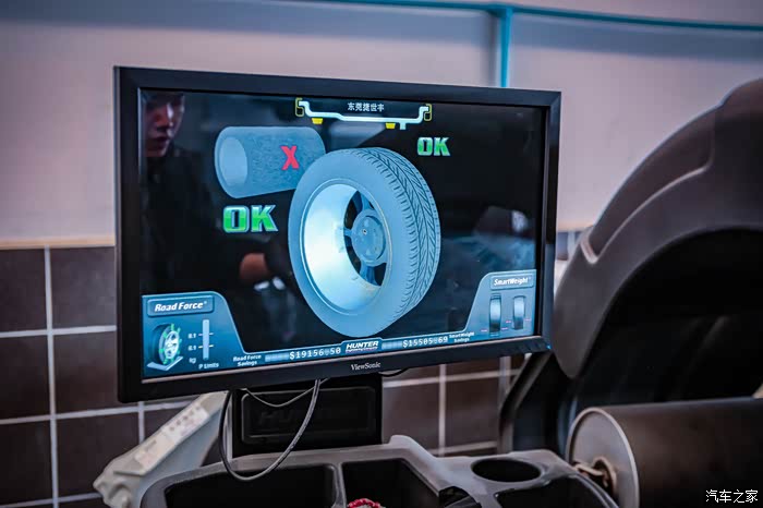

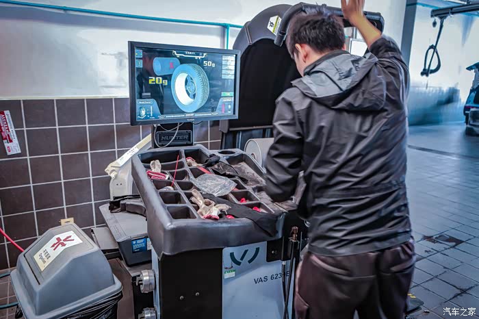

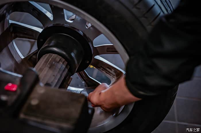

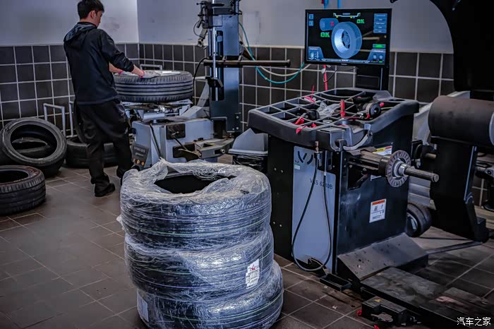

接下来做动平衡。
更换轮胎或补轮胎时,一定要做动平衡,如果动平衡不合格,在行驶中可能会出现抖动、吃胎等隐患。
车轮飞快的转动着,机器显示器上显示着数据。

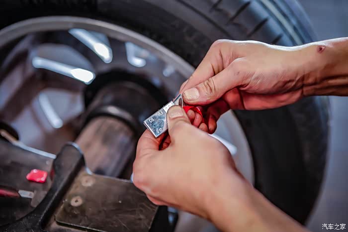

这套设备真高级,屏幕上提示动平衡不合格,同时也标注出了要加配重块的地点。
在红色刻度线位置添加即可,高科技带来的就是先进生产力。
要添加这种带有双面胶的铁块。
粘上去即可。
粘上后再进行测试。
一直添加到测试OK为止。

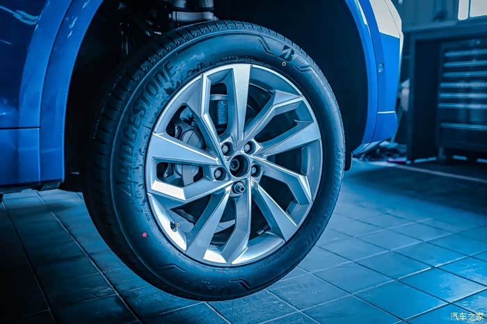

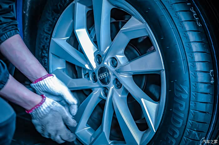

轮胎换好后,装回到车上。

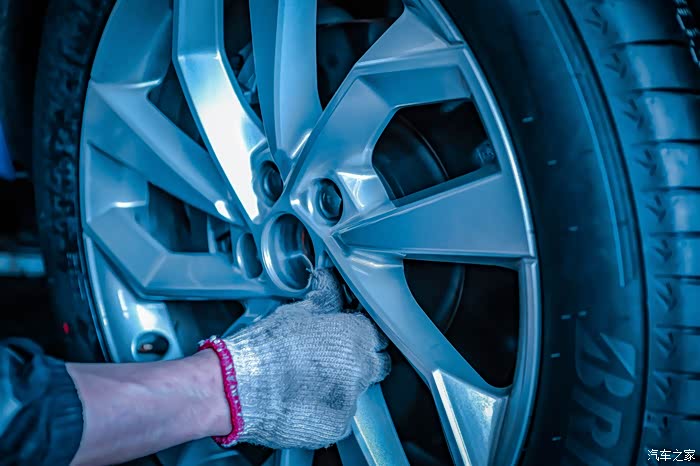

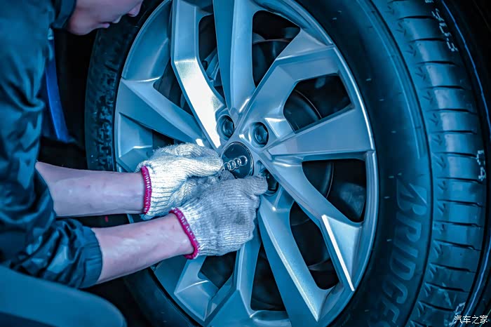

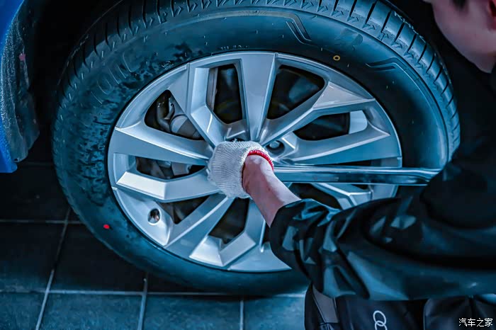

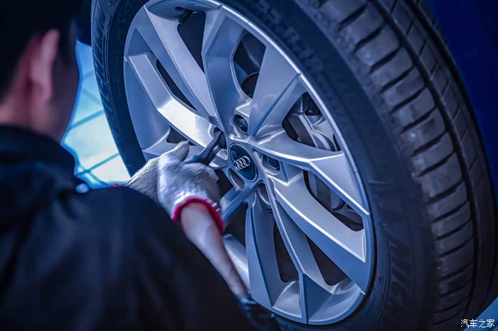

镙丝一定要打紧。

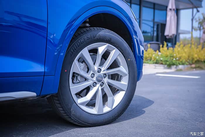

装好轮胎。
还要用扳手每一颗镙丝再紧固一下,确保全部都装锁紧了。
其他三个轮子也是参考上面的流程作业。
最后盖上轮毂盖子。

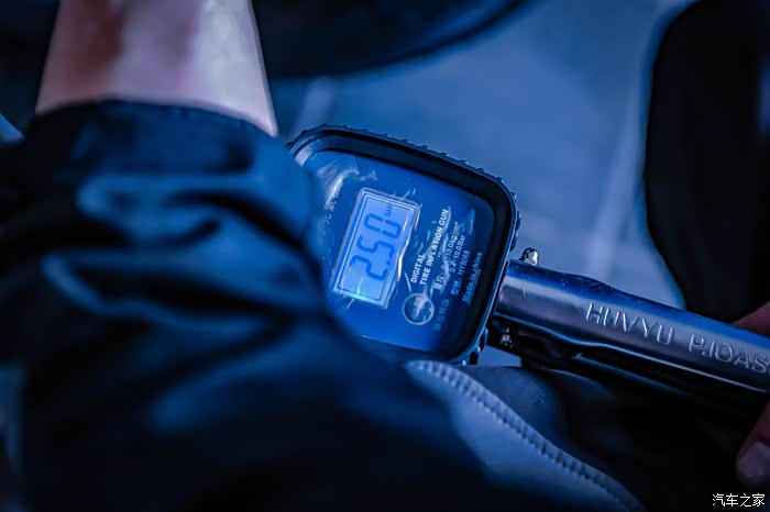

最后再对轮胎进行充气,将胎压加到2.5。

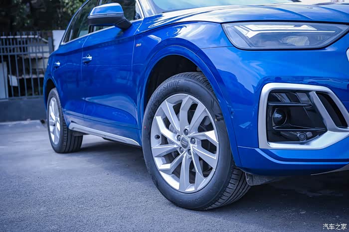

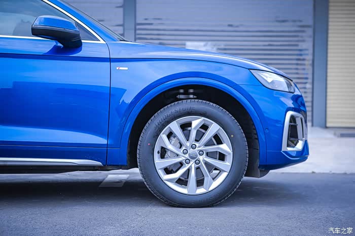

换下了专为高端SUV设计开发的普利司通遨然者ALENZA 001高性能SUV轮胎后,新年换新鞋,又踏上新征程,蛮好!蛮好!

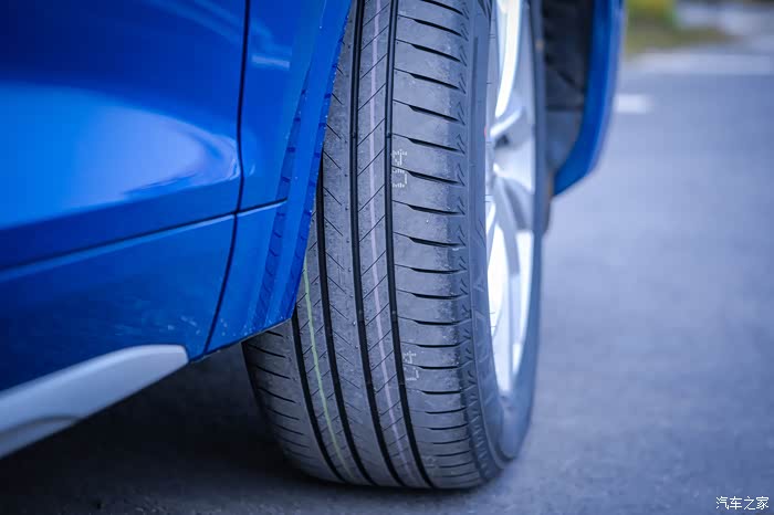

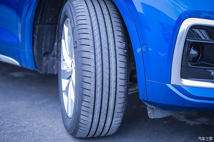

过新年穿新衣,咱爱车过新年换新鞋,必须多拍几张照片。

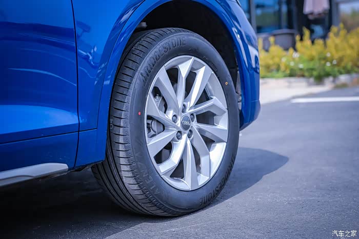

普利司通品牌标识,很显眼,品牌知名度同样是很高的。
ALENZA 001遨然者,众多高端SUV配套之选,专为高端SUV开发的轮胎,现在普利司通也是奥迪的合作伙伴,部分车型出厂就有配备的。
普利司通ALENZA 001遨然者胎面花纹特写。

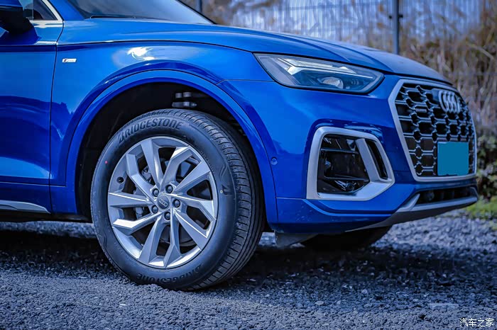

更换普利司通ALENZA 001遨然者后,特意去跑了一段高速,行驶中的抓地力表现的很不错,特别是在刹车制动的进候,感觉与之前的轮胎比起来刹车更灵敏,制动更有力,胎噪方面和原车的轮胎不相上下。

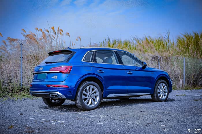

假期中有带着家人去附近自驾游,走过一些路况不太好的,比如这种碎石路,换了普利司通ALENZA 001遨然者轮胎后,在这种松软路面的行驶顺畅性方面,抓地很牢靠,我想应该就是其独特的花纹设计的原因。另外,因为普利司通ALENZA 001遨然者轮胎的胎侧做了强化处理,再加上Q5L的四驱全独立悬挂底盘,路面上的震动反馈,滤震效果更明显,比原厂轮胎有提升,整体上,开起来蛮舒适。
可能是原厂轮胎行驶里程暂时还不多,这次春节期间用车,比对了一下,普利司通ALENZA 001遨然者轮胎要比原厂的轮胎要稍微省油一些,同等路线、路况下,差不多有1.0L左右的提升。
