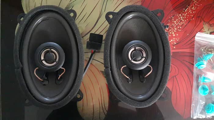

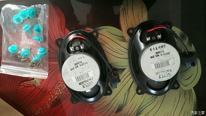

这是买的一对同轴喇叭,不分左右,安装时注意方向,要把有线的一头朝中间

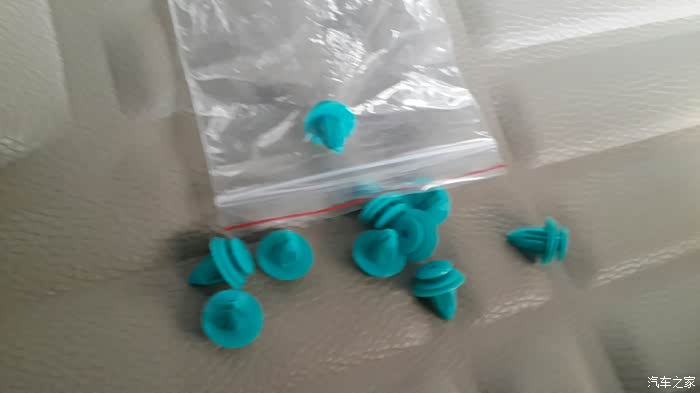

一定要注意买喇叭时带的螺丝和卡扣,都有用。以前发帖子的大神就在这上面走了弯路,又费时又多花钱。

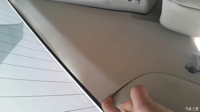

首先,用小一字螺丝刀撬开C柱上的螺丝盖帽,拧掉里面螺丝。左右C柱都是就一个螺丝固定的。

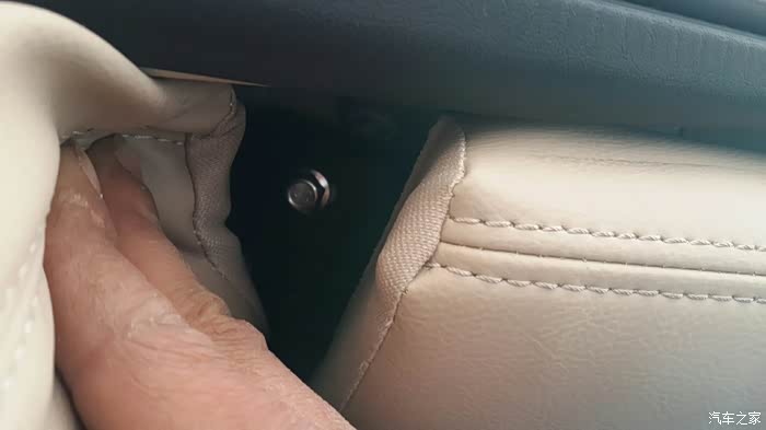

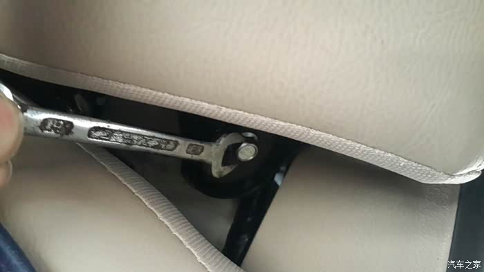

然后,拆座椅边上C柱下面的那个立柱,把坐垫使劲往下按,就看见这个螺丝了,拧掉。然后放倒后排靠背,边上的立柱往上提就可以拿掉了。

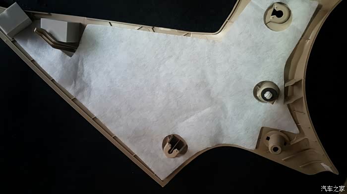

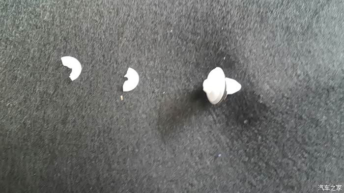

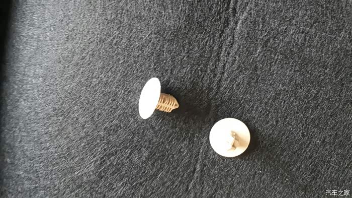

拿掉后,C柱的螺丝也拧掉了,就可以直接往外掰了,我是使了好大劲才掰开的,因为里面有几个塑料卡扣,不要怕掰坏,买喇叭人家都送十个,用不完的。
直接掰断
掰掉的C柱
使劲掰
把没掰掉的卡扣翘了,安装时直接把卡扣安到C柱塑料板上

两边C柱里面有好多天线,连着后挡风玻璃的,难怪后挡风玻璃上那么多线条

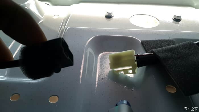

前面说的都拆完了以后,先不要拉后备箱隔板,一定要注意,我差点把线拉断了

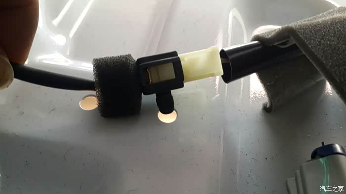

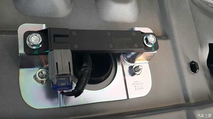

先打开后备箱,有个带线的插头,拔掉
先打开后备箱,有个带线的插头,拔掉

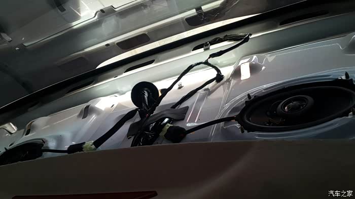

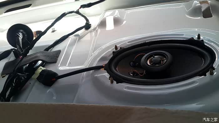

拔掉这个插头塞进去盖板,然后就可以上车拉盖板了,直接往下拉,露出喇叭插头

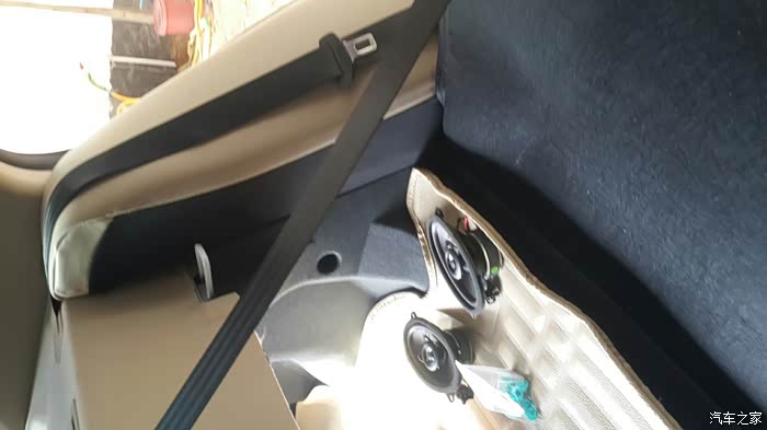

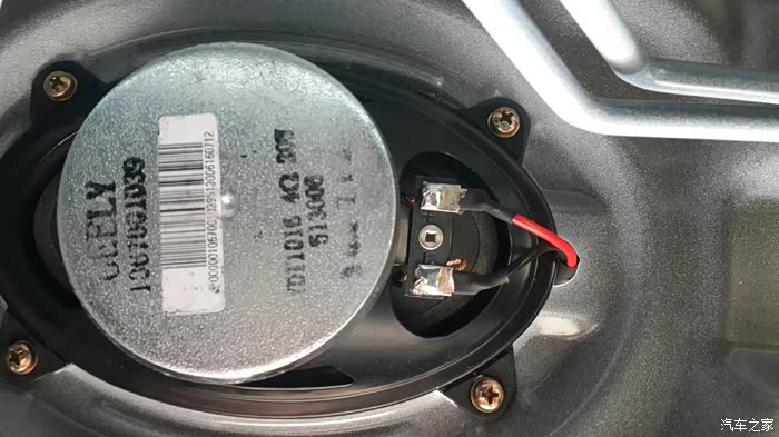

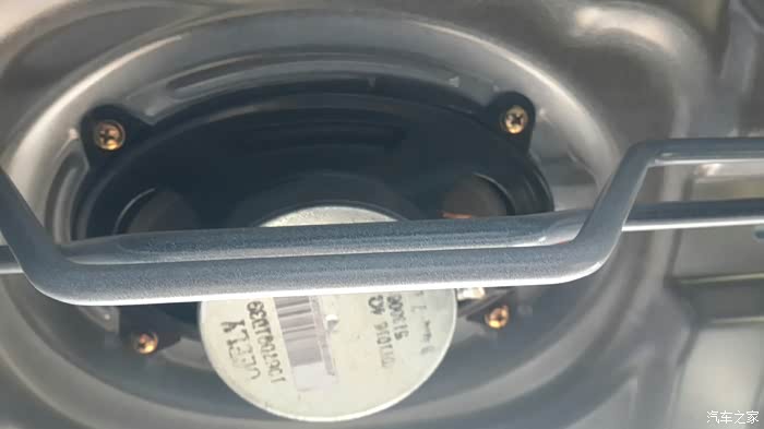

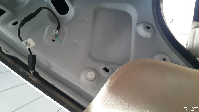

然后去后备箱里上喇叭
买喇叭带有螺丝,直接拧上
注意,要先把插头伸进去,注意方向
这种螺丝不好拧
拧好回到车上,插上接头
买的喇叭接头上还有个卡扣,非常贴心
完成,这时要先放音乐,听听看效果,后面步骤可以在听音乐中完成
开始回装,注意看上图中那个黑圆的,它就是在后备箱拔掉的线头上的皮垫,要先把它按好,再把盖板推上(推上后到后备箱看看盖板下面的四个卡到位没有)

在这里感谢‘’阿君2011‘’的指正,喇叭应该是从上面安装的, 不是在下面上上的,请大家注意。
不过,我的就不改了,嫌麻烦,就这样用吧,不影响使用
