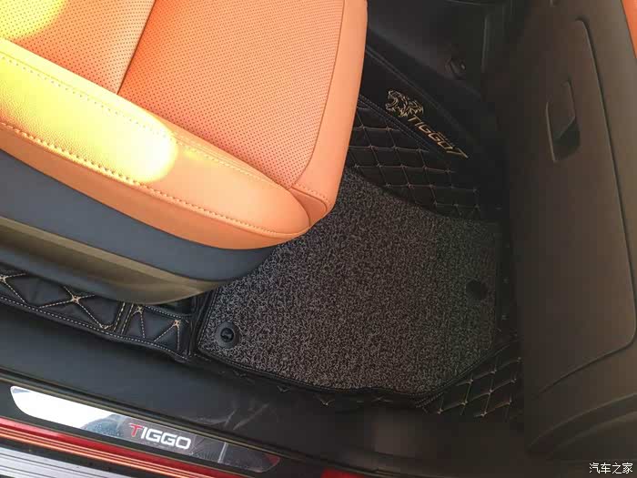

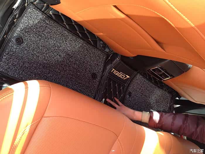

新车提上了就跟新房一样也得装修装修,但我虎7配置丰富应有尽有。座椅真皮的,倒车影像360°的、大屏高清的、、、、、所以内装我就花费了几百元买了副包围脚垫。

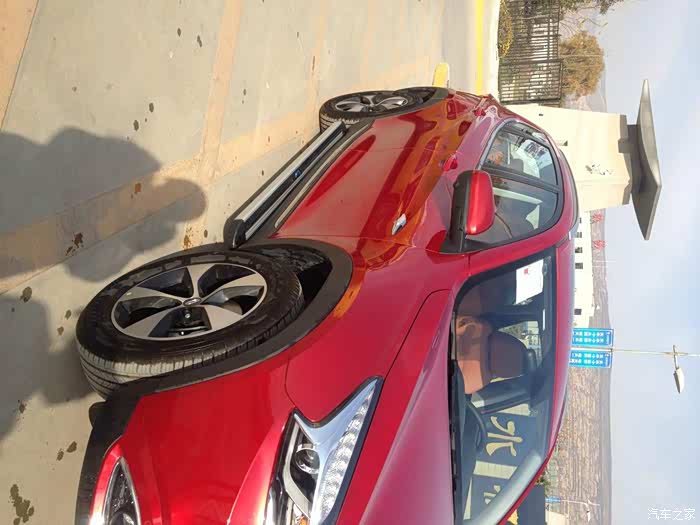

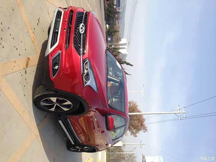

先来个靓照 装了踏板显得车宽了 离地间隙目测小了5公分吧
有了踏板上下车对我来说没有任何影响 只是媳妇说分两步轻松点儿 有豪车的感觉

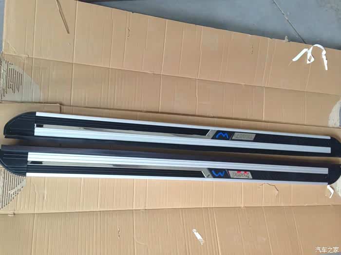

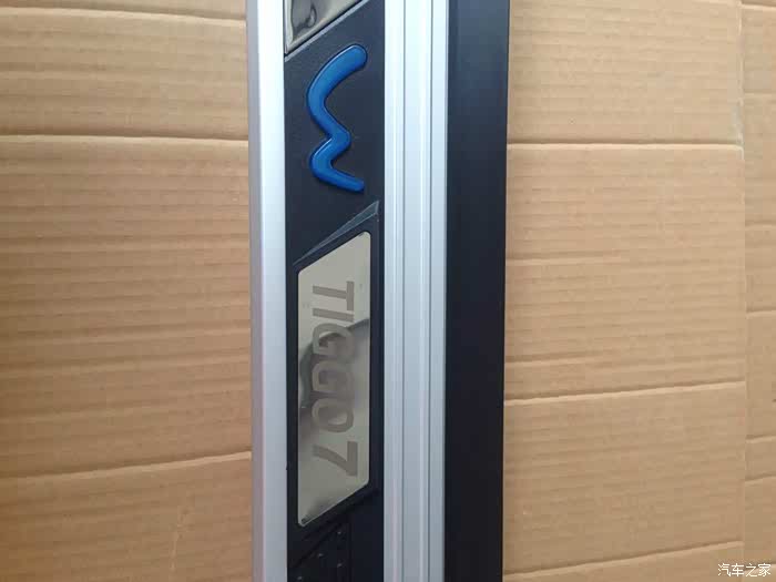

展示一下我选的踏板 带logo

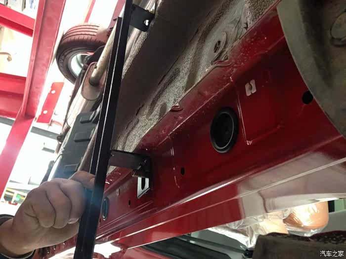

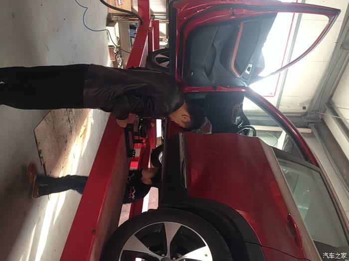

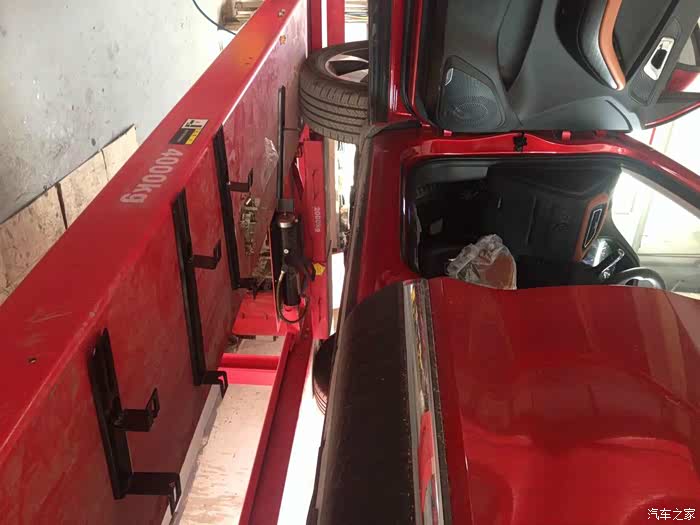

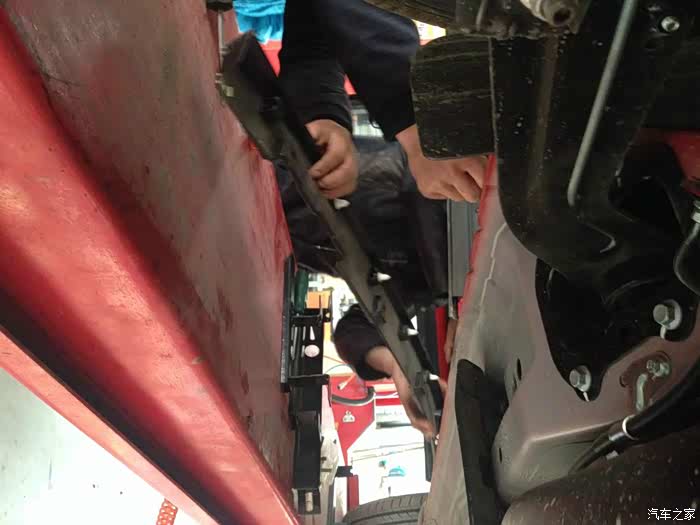

车已经升起 师傅们在做准备工作 检查车架上预留的安装口的距离

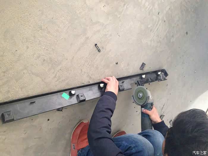

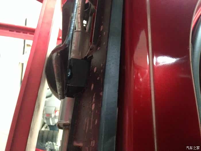

安装的时候要把下坎的饰板拆掉 听着啪啪的剥离声 有点小心疼
嗯 肩并肩

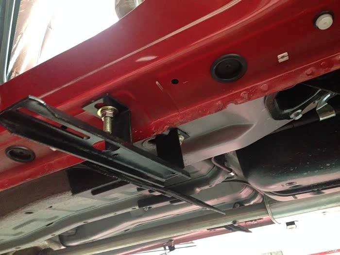

接下来就是安装支架了 从照片的角度来看我已经在车底 突然想起一首歌~~

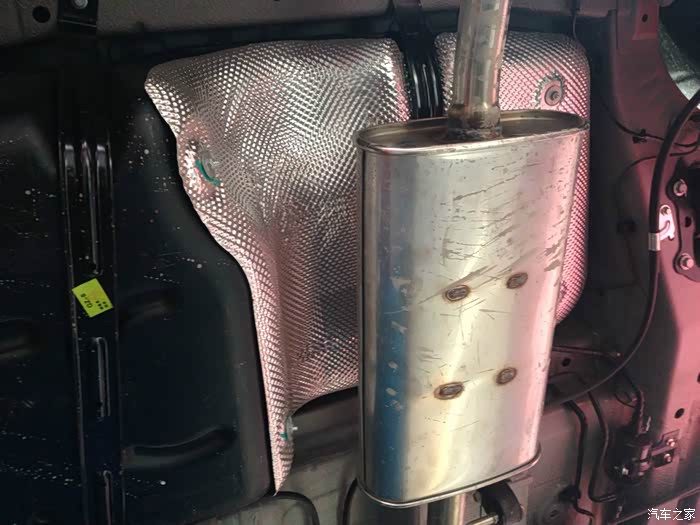

顺便瞄一眼车底风光 说真的平时能看见的几率真小 全听销售顾问说的
油箱是树脂的 和排气筒之间夹了层隔热板 奇瑞车舍得下本钱这点我早就听说了 今天算亲眼目睹了

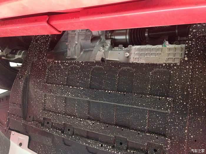

这是发动机下面车辆自带的护板 看完这个我就果断把购物车里的发动机下护板删除了也就当个泥水 原车自带的这个完全够用
支架已经全部上好了
这位小师傅把拆下的下坎要锯断吗?肯定不是 这个下坎原来是要装回去的 支架比较宽 所以这个的开口要稍微调整一下

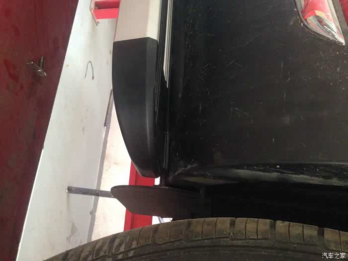

装好后密合度非常高 又美观又防尘
这就算完工了
晒一下我买的脚垫
