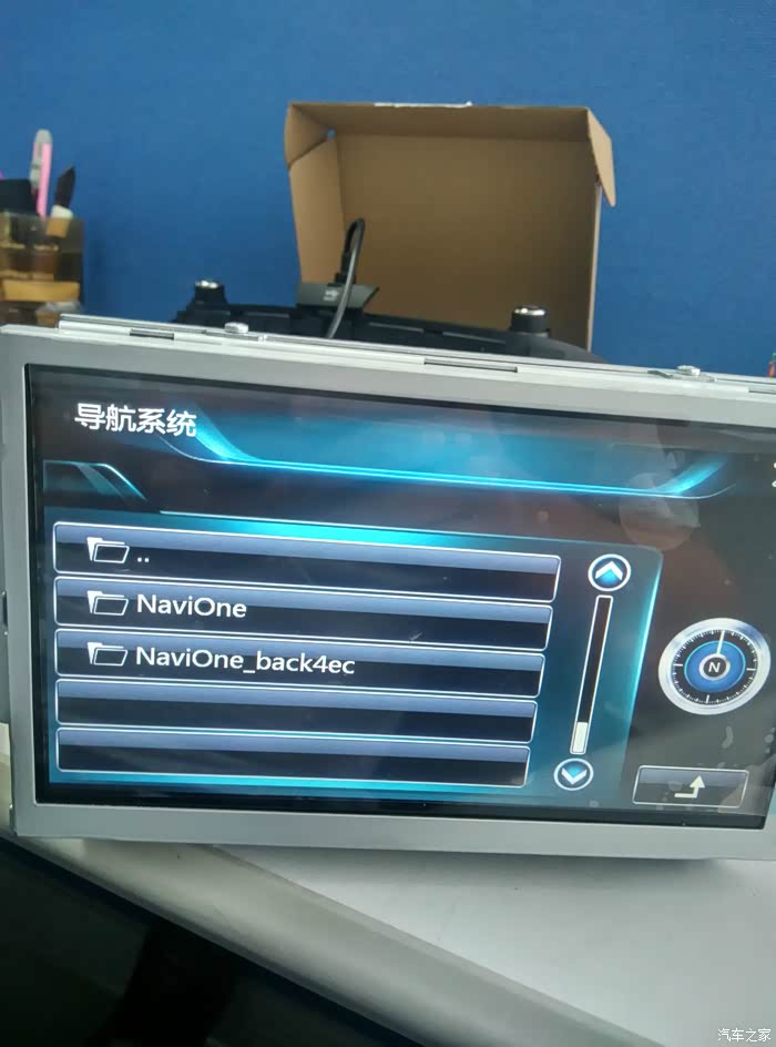

5、运行导航时,选择导航程序的运行目录到wince tool - LaunchCE.exe,然后运行;
6、此时会进入wince 桌面,你可以看到导航sd和u盘,就和你自己的电脑一样;
7、把亿连官网下载的导航端程序,考入u盘;
8、在导航的wince 桌面上,把u盘中的亿连拷贝到导航卡中的某处(自己记住目录);
9、汽车熄火等待10多秒之后,需求点火,进入导航,选择导航运行目录到你刚才考入亿连的目录,然后运行;
10、此时会出现亿连和导航,两个图标。
11、如果要进入亿连,直接点击亿连图标即可,单注意手机要进入开发者选项,并且允许usb调试才可以,最好再装一个手机端的亿链软件;
12、如果要进入原始的凯立德导航,就点击导航图标,此时需要选择凯立德导航的运行目录,选择到凯立德的运行目录 NaviOne - NaviOne.exe即可(注意:凯立德之前的目录名称已经被改掉,请注意);

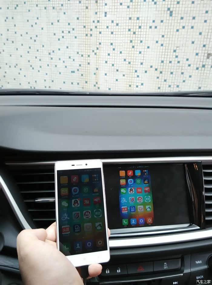

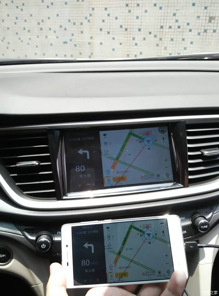

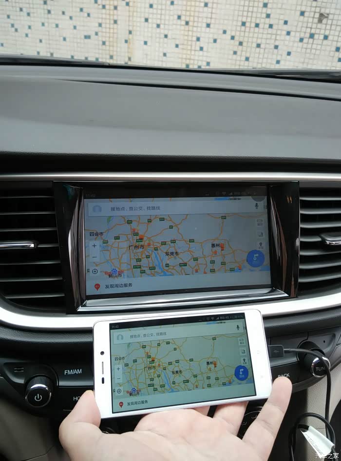

下面是安装好 亿连 后,手机和导航链接的画面:
飞歌开拓者4 导航
飞歌开拓者4 导航

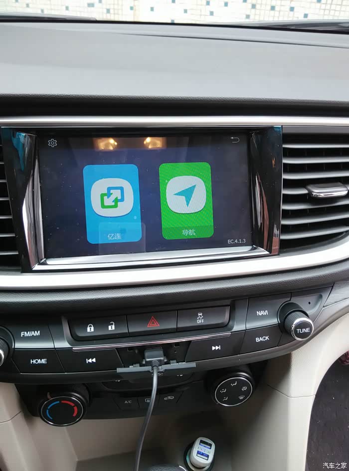

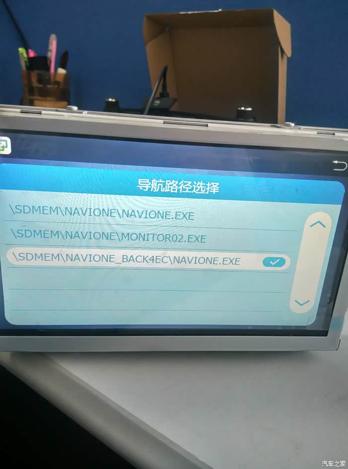

在开拓者4中,安装了亿连后,第一次进入导航界面,会让你选择进入亿连,还是导航。选择亿连就会进入手机互联,选择导航就会进入凯立德。
安装亿连后,选择原来凯立德的导航路径
安装亿连后,选择原来凯立德的导航路径
支持双向操作
导航投影
导航投影

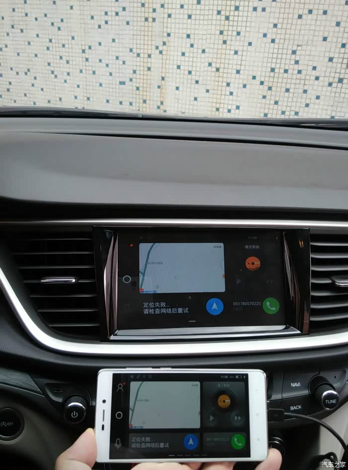

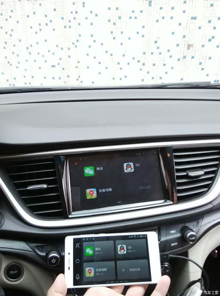

应用投影,可导航控制手机
应用投影,可导航控制手机

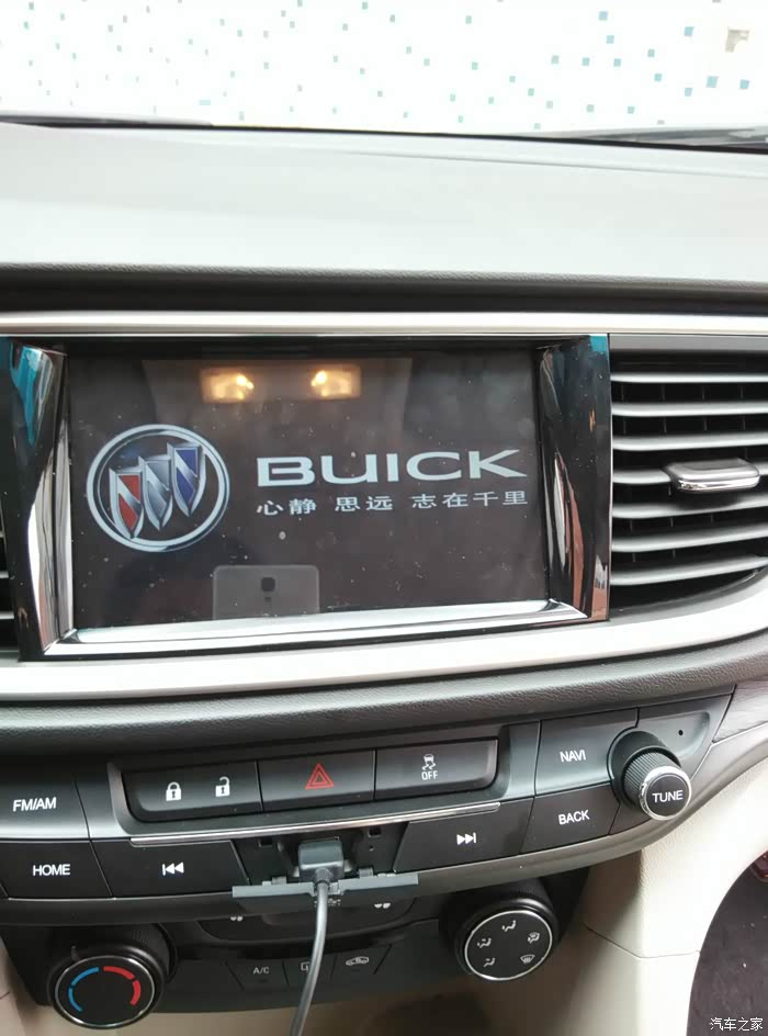

修改为BUICK的开机Logo

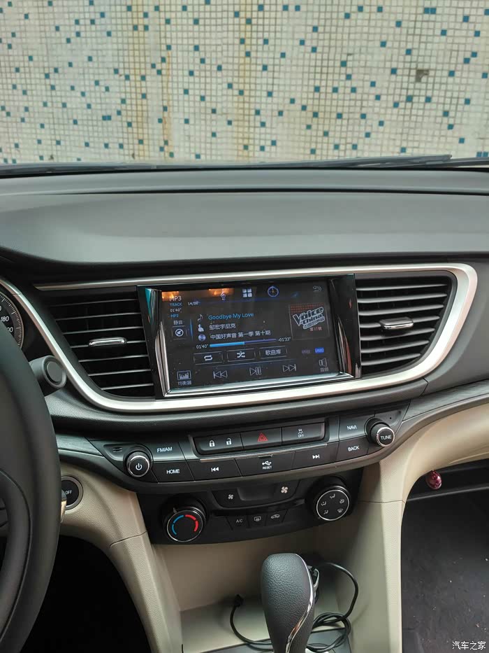

晒一下车
晒一下车
