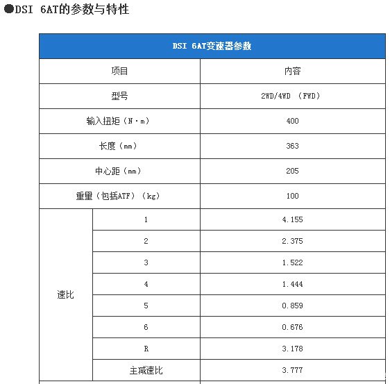

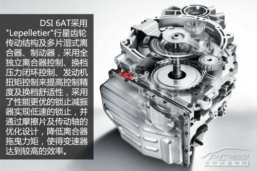

可以说,这款变速箱是十分优秀的,而且在通用汽车和韩国双龙汽车使用了这么多年,加上吉利的十几万辆汽车的使用,验证了DSI6AT变速箱的可靠和优越性,从我的实际开车体验来讲,换挡很轻盈,不留意的话你根本感觉不到顿挫。
各位,注意,上图是网上流传的关于DSI的变速箱的速比的数据,经过我验证,其中4档的数据是错的,实际应该是1.144,我的验证方法就是实际开车进行逆推,

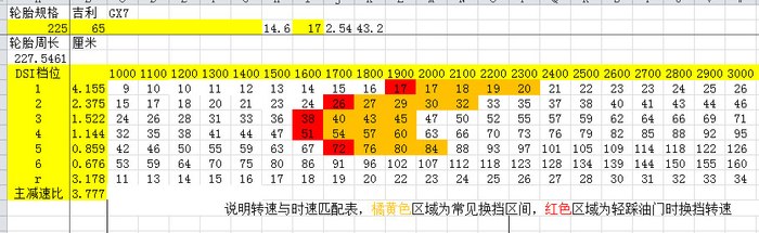

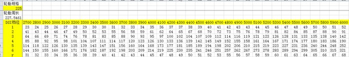

我做了一个数据预测表,如下:
我自己开车在空旷的路上,可以盯着时速和转速表,配了OBD显示,可以精确的看到时速和转速的具体值,根据我的记录,4档的速比比应该是1.144,这样才能和实际观测数据吻合。
当然,上图也顺便能够模拟出各位档位转速下,汽车的速度,比如3档,3000转的时候,车速应该就是每小时71公里。
上图中红色部分表示了轻踩油门情况下换挡的转速,DSI变速箱一般是在时速17,26,38,51,70这几个速度区间内进行换挡操作,当然你深踩油门时的情况就完全不同了。
下图是:高转速下的速度数据预测表,已经验证与博瑞和GX7实际测试结果基本吻合
想超车?通过上图可以看到,4档在5000转的时候,可以达到时速158公里
而我们日常行车,时速超过70时,变速箱会切换到6档,发动机转速只有不到1,400,高速120的时速时,发动机转速是2250左右。这样总体比较省油。
数据也能看到,理论上6档5000转我们的车能跑到时速267公里,但实际做不到,因为风阻太大,只能意淫一下了。已经有3.5升V6发动机的博瑞车主把车开到时速230(很危险建议别人不要再试,因为已经到了轮胎能承受速度的极限),不过这时变速箱已经自动切换为5档,转速5500-5600。

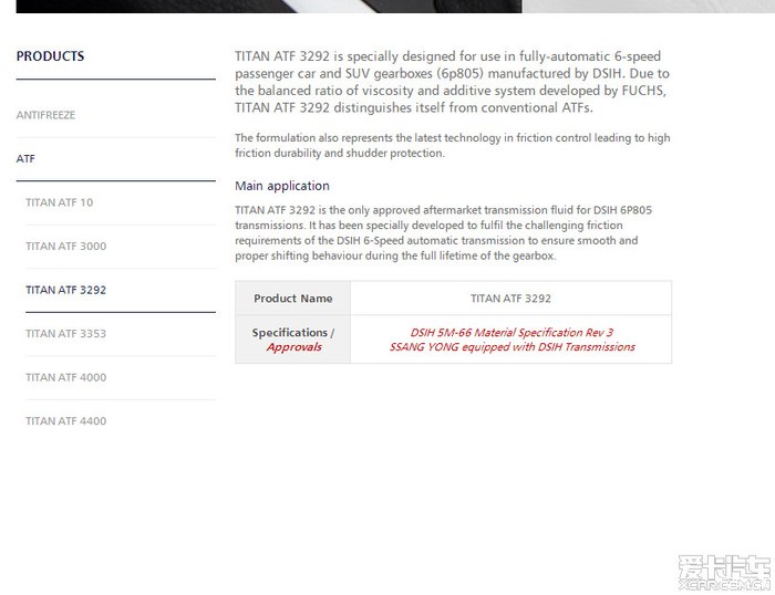

    大家都知道,这款变速箱的原装油,是福斯的ATF3292,这款油只给DSI6AT这款变速箱用,德国生产,所以产量很小,淘宝上基本都没有卖(有卖的那种大桶的我估计是假货),福斯官方店里面也没有卖。为什么?主要是因为这款油是专门为了匹配DSI的标准而进行开发的,所以搞得大家人心惶惶,以为DSI出了什么特别的另类的让对手闻风丧胆的标准,其实不是,我通过查询相关信息,发现DSI的标准也没有什么特别另类的地方

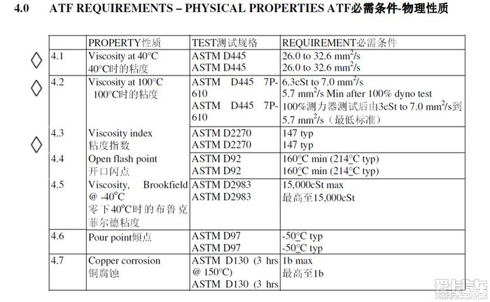

上图,显示的是atf3292符合的技术标准,这个标准是什么意思呢?
请看下图
也就是说,这个标准要求:100度的黏度在6.3-7之间
40度时的黏度在26-32.6之间
黏度指数不能低于147(黏度指数是指黏度发生变化的幅度,这个值越高越好,值越高表示高温黏度变化越小越稳定就像黄金纯度99.9999比99.99好一样)
根据以上参数,我们发现,ATF3292变速箱油也不是什么神油,大家无需惊慌,只需要找到接近这个参数的变速箱油,就可以兼容使用了。

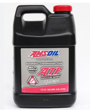

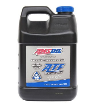

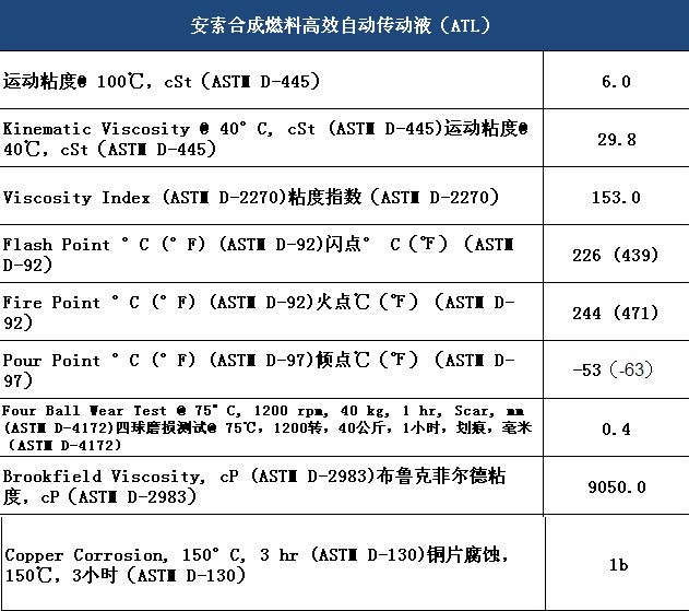

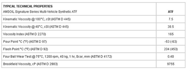

论坛中有几位大神,比如独舞大神,已经更换过了安索的变速箱油,安索的全合成变速箱油分两种
上面蓝色的版本,黏度是6,略低于DSI6AT的技术要求
而下面红色版本,黏度是7.5,又明显高于DSI的技术要求。
这两者会产生什么影响的,黏度高,说白了就是会导致动力损耗,变速箱在带档溜车时溜的距离短,行车油耗也高
黏度低的优点就是省油,换挡轻盈无顿挫,但如果太低会有可能导致最高扭矩无法实现,也就是打滑。

蓝色安索是德士龙6认证,红色安索是德士龙3认证,可见红色已经处于被淘汰的境地
已经有车友更换了蓝字的安索低粘度安索自动变速箱油,一切正常,滑行距离变远
也有车友更换了红字的安索,也正常,滑行距离没报告变远,可见粘度大还是造成了动力损耗

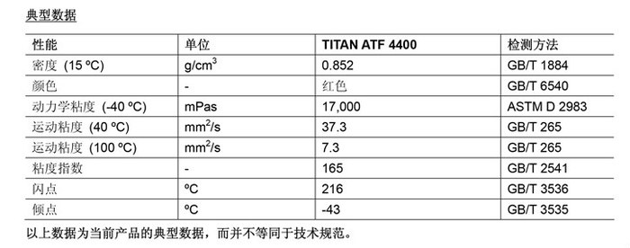

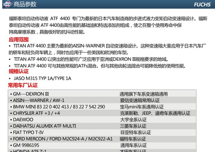

第一款是福斯ATF4400
福斯4400的价格比较便宜,应该是一款半合成变速箱油,和ATF3292基本一样,它的黏度略高是7.3
这款变速箱油的适应性很好,市面上很多自动变速箱都在用它,可以说是万能油了

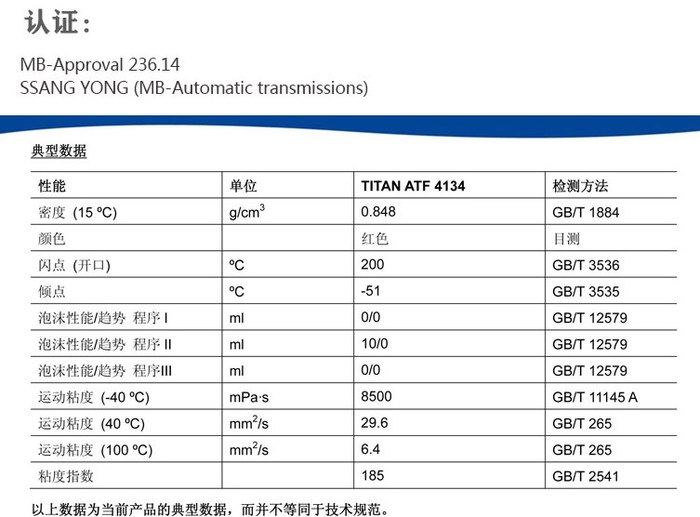

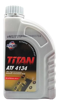

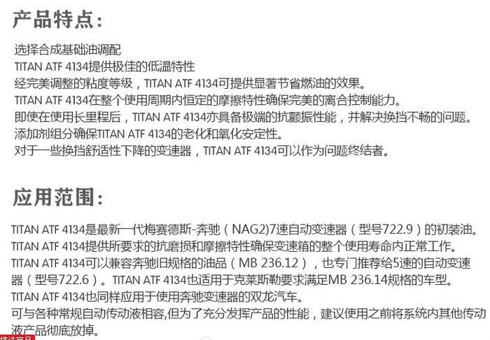

下面是一个认证很少但性能很强大的油,ATF4134
福斯4134本来是为了奔驰的7速自动变速箱研发的,但是我发现它的指数非常合适我们的DSI6AT
它的黏度是6.4,价格也要80元一升,可见是全合成变速箱油,推荐给各位。黏度指数185,更是非常的出色,明显高于上面三款产品。
