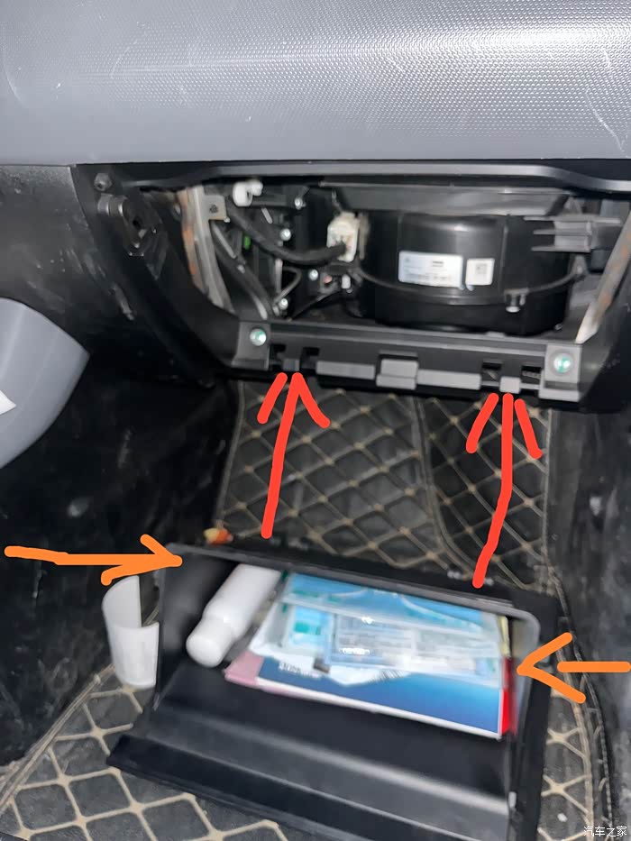

一、首先打开副驾驶位置的扶手箱,往下45度方向用力拉,取下扶手箱
顺着箭头方向往下拉,比较费力,不要担心搞坏,这种塑料不容易坏

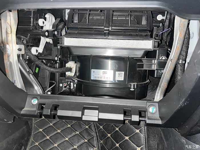

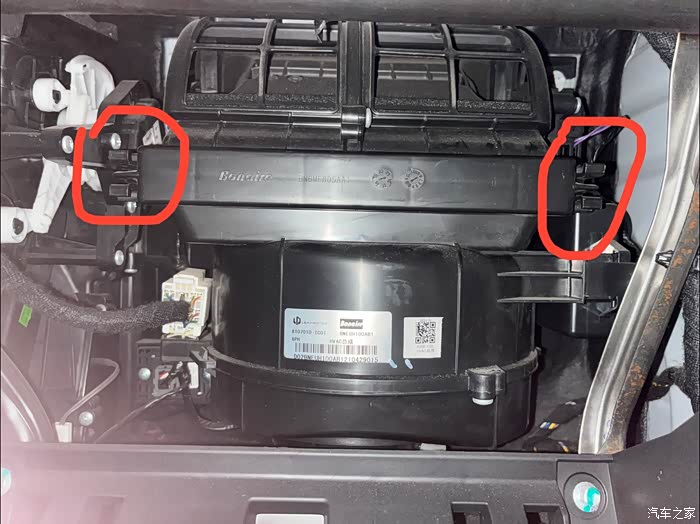

二、找到并取下空调滤芯的盖子,取下滤芯,同时注意滤芯的正反面方向(避免安装新滤芯时放反了)
两边的卡扣,上下一捏就出来了
白色的就是滤芯,用指甲或者螺丝刀抠着边就拿出来了,注意取下来前看一下滤芯上面的箭头方向(大部分滤芯都是有正反的)

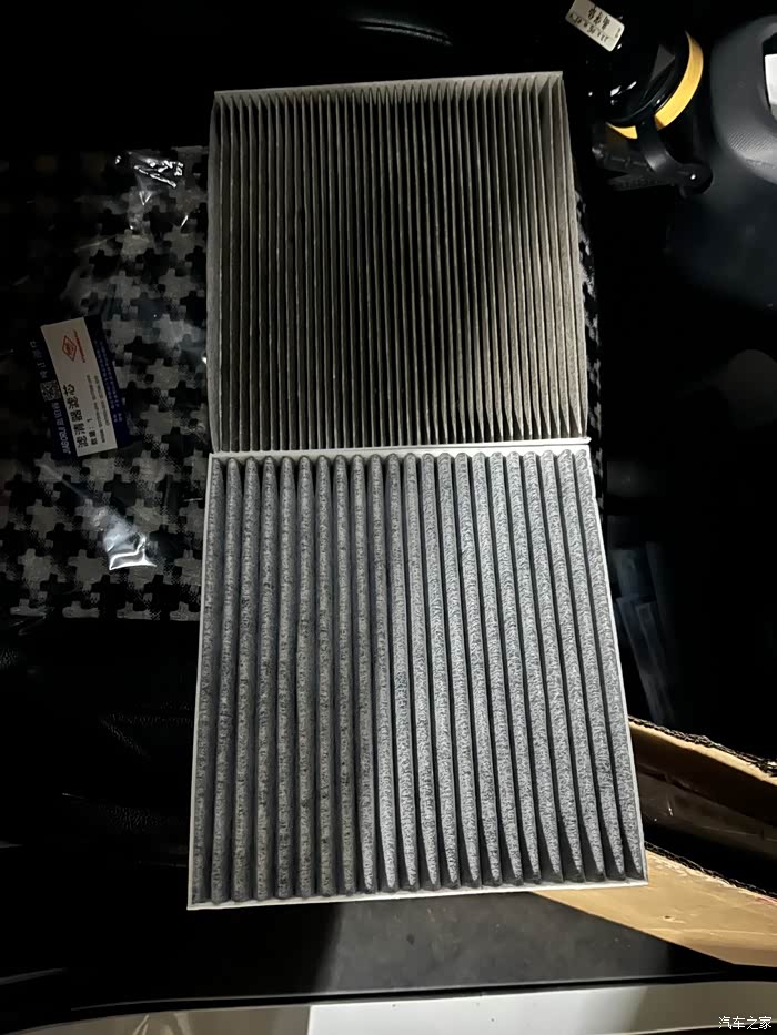

三、将旧的空调滤芯跟新的对比一下,确认好大小尺寸和正反面,再安装上去并盖上盖子。
安装时注意正反面,滤芯上面有箭头指示

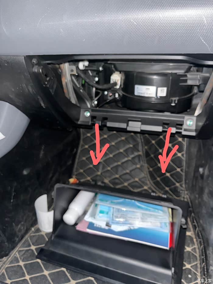

四、装回扶手箱:先对准下面合叶的缺口塞进去,然后再挤压两边把上面突出的限位塞进去。也可以先放好上面再对下面塞进去(这种方法很费力气)。注:安装扶手箱的步骤跟市面上大部分车型不同,别的车一般是先扣好上面再对下面比较省力。当然也是个人经验仅供参考
如图所示:先对准下面装上去,再挤压两边塞进去。
