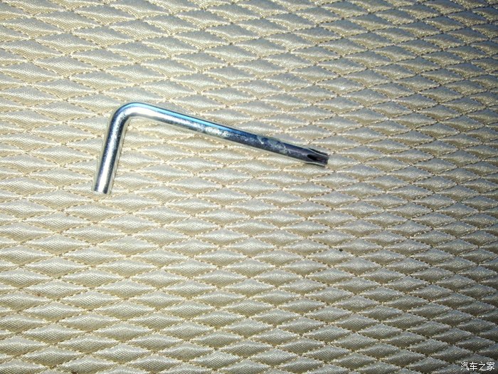

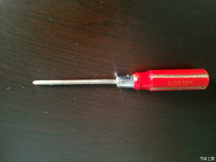

下面三张图是需要的三件工具:轮胎扳手(相信每辆车都一定有的);T40扳手(商家送的);梅花改锥(自备,家家户户都有吧)
轮胎扳手(自备,汽车的标配,每辆车最低的标配,在后备箱放着)
T40扳手(商家送的)
梅花改锥(自备,几乎家家户户都有吧,呵呵 )

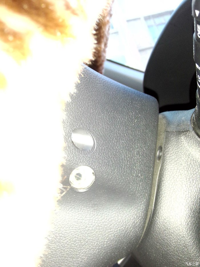

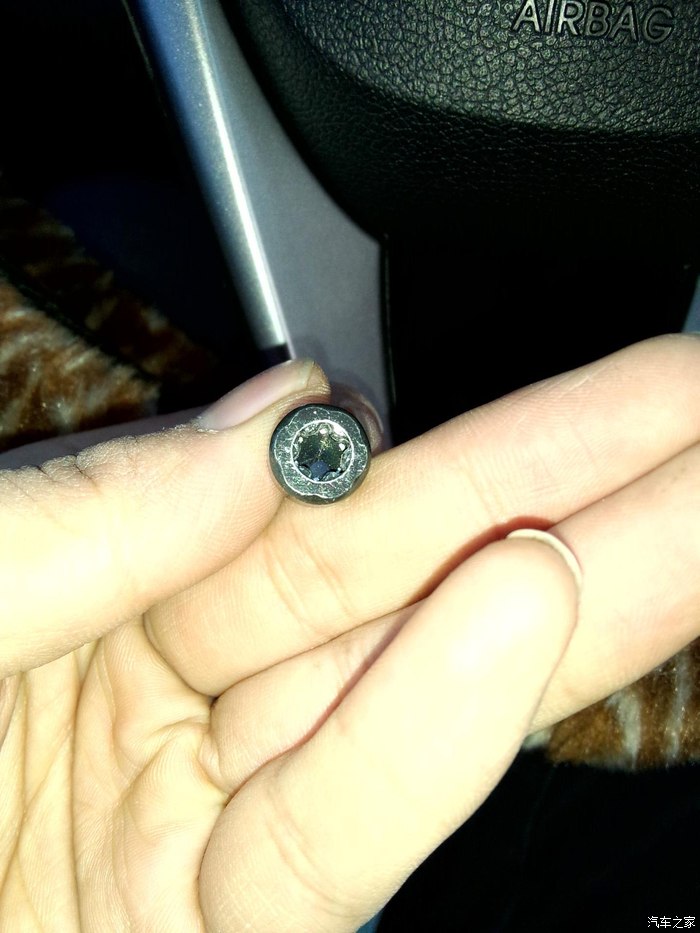

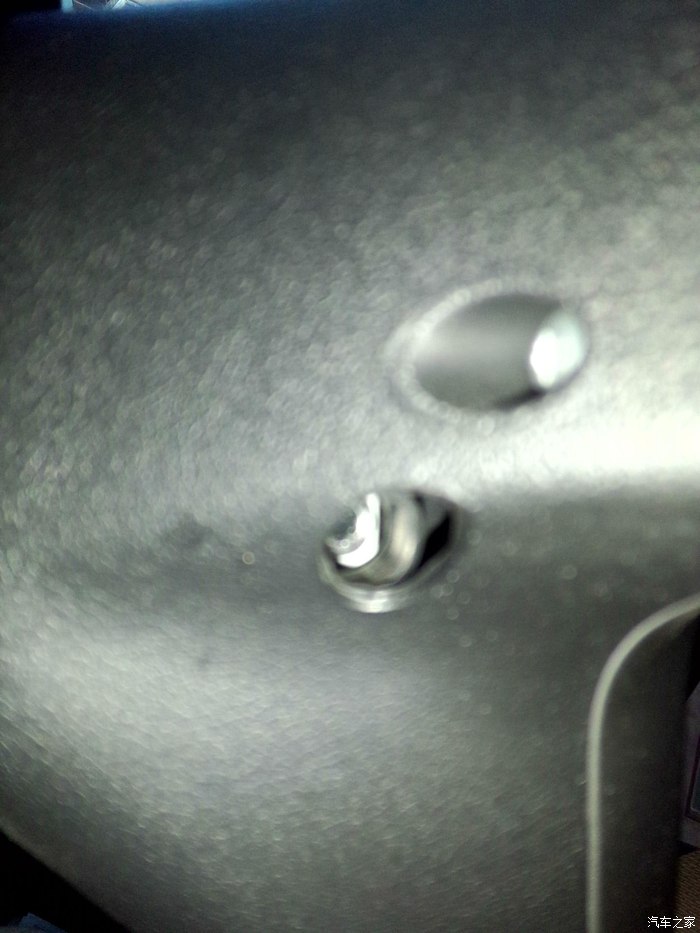

先用T40扳手找到方向盘下面的左右二个小洞洞里面的螺丝,如下图:
用T40扳手卸下来的螺丝图1
用T40扳手卸下来的螺丝图2
用T40扳手卸下来的螺丝图3

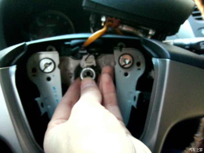

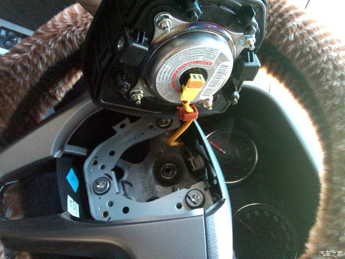

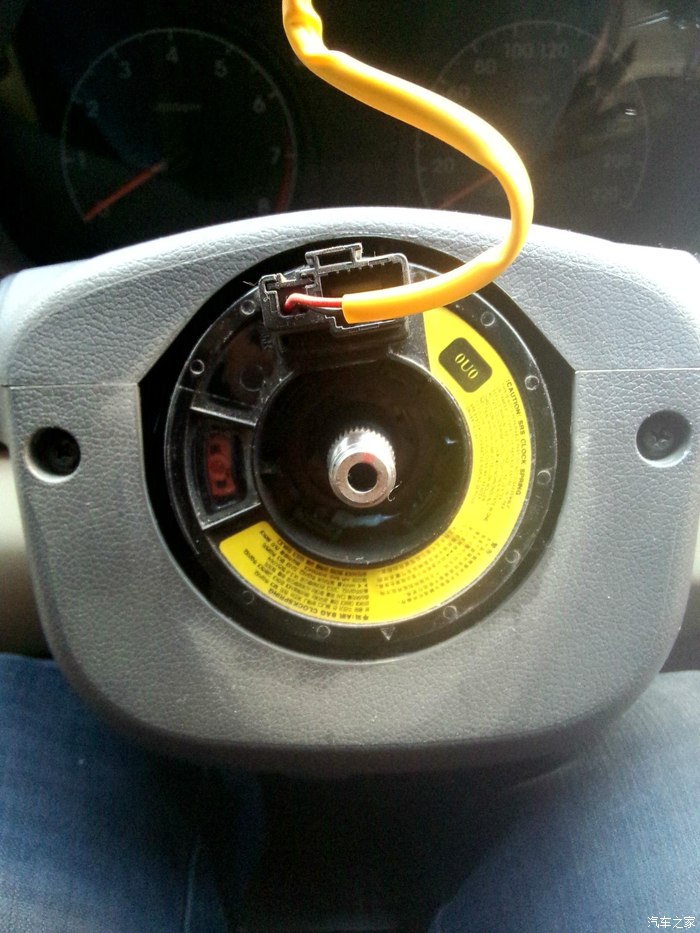

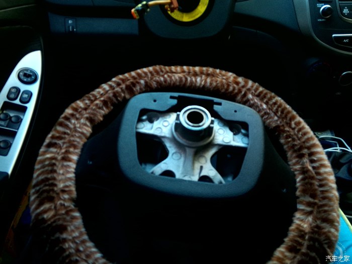

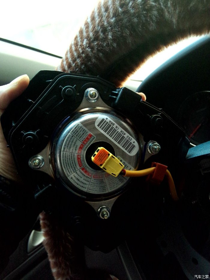

卸下二个螺丝后,就可能把车喇叭大按纽拿起来了

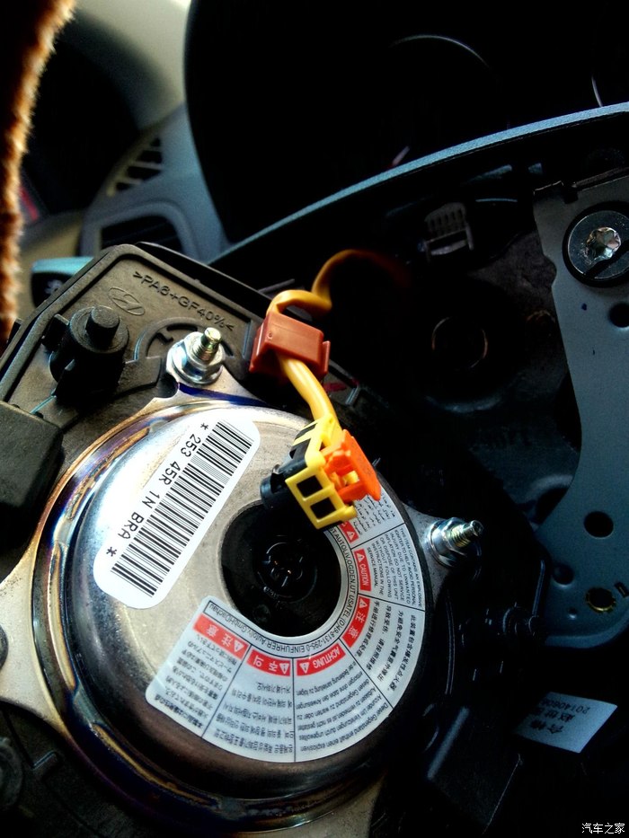

拿出来后,还连着一根黄线,这可杂办啊?
询问专家后,原来很简单,把中间的橙黄色先拔出来,再拔边框就拔出来了,真简单

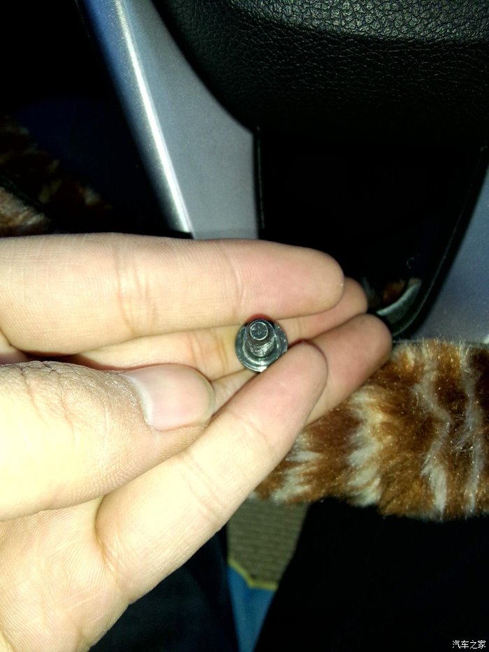

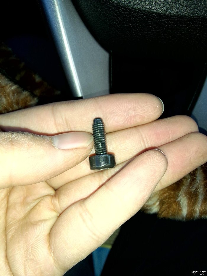

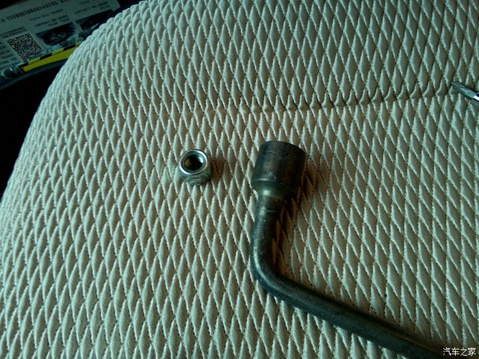

下一步就是用轮胎扳手卸下中间的大螺丝
这是卸下来的螺丝和作案工具

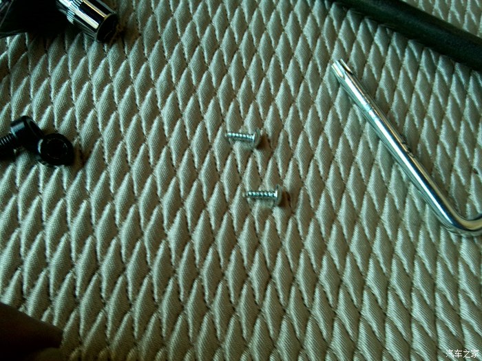

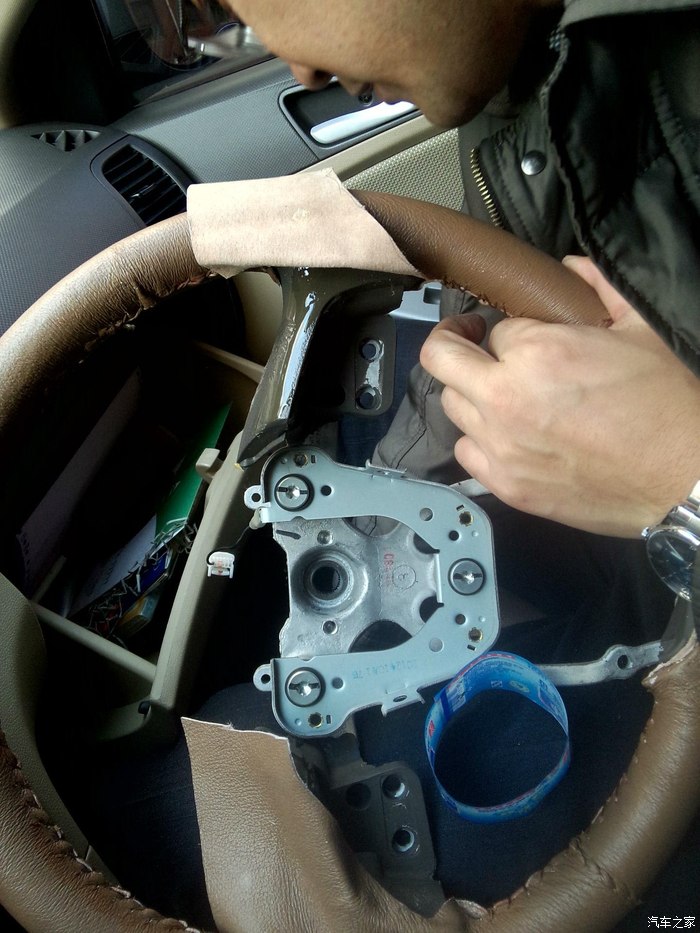

继续用梅花改锥卸下来二个小自攻丝,如下图

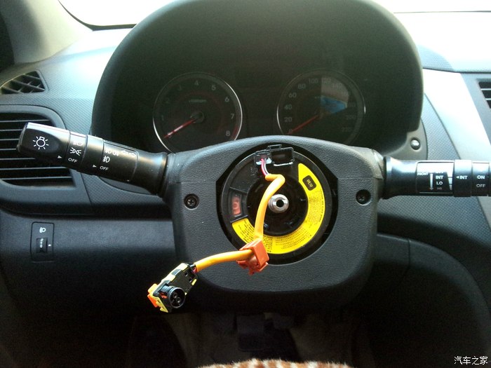

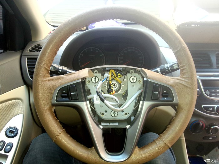

然后方向盘就可以拆开了
这是拆下方向盘的光棍司令
再看光棍司令
趁着把方向盘卸下来了,我就就把自己DIY的真皮把套,缝上吧,我家以前是做真皮沙发的,皮料多的去了,嘻嘻
中间部份是用胶水粘上去的,大家看看效果怎么样?

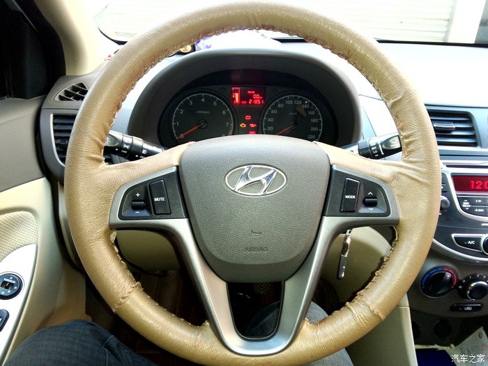

最后的效果图,大家给个赞吧!
 完工,不妥之处,请各位大老大伽们多多指正。
