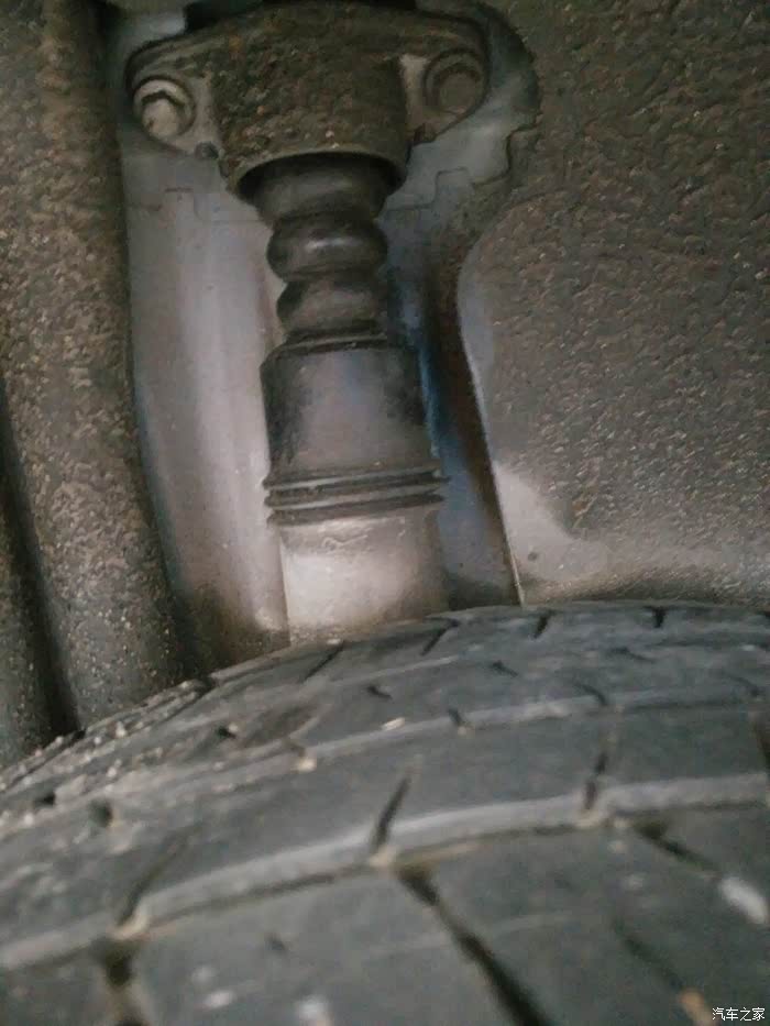

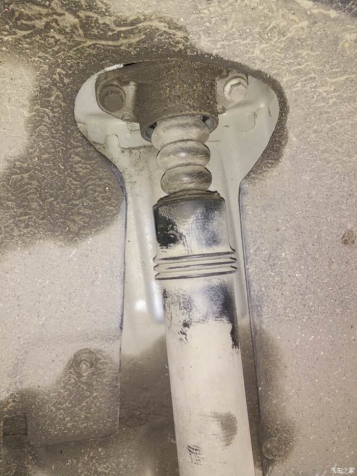

如图世嘉后减震防尘套脱落状态,而仔细观察发现标雪就没打算固定住这玩意,只是简单的通过防尘套自身套合在铝座里,拿手稍微一碰就掉下来了!
这个是正常状态,稍微碰下就下来了!有些车主就说了,我的没事啊,其实不然,这玩意我观察了很久,在开的时候脱落了,会在行驶的时候又自己顶上去了,

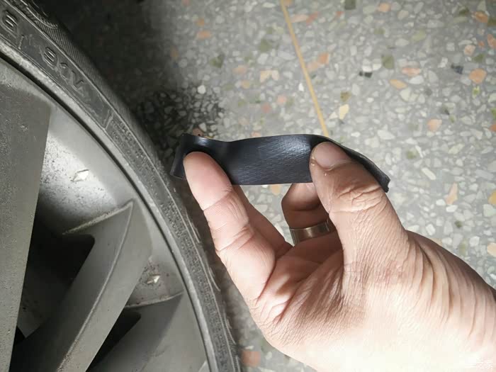

主角出场!可拉伸的绝缘胶带!

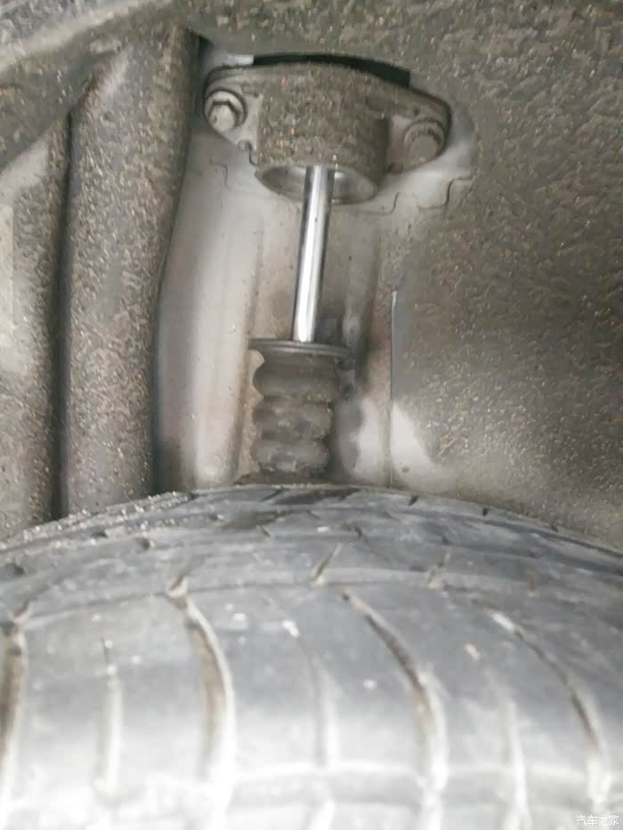

右边后轮犹豫脱落后里面有好多沙石所以我拆了轮胎处理了一下!
还是来看下胶带,大家看仔细了!是可以拉伸的!
继续看效果
把胶带缠在防尘套顶端,这里看仔细了,把防尘套口贴合胶带中间,这种胶带的特性怎么拉都可以伸展性特别好,这样可以包住上下两边起到把防尘套外沿尺寸加大的作用,然后用力套进去即可!
