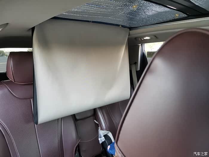

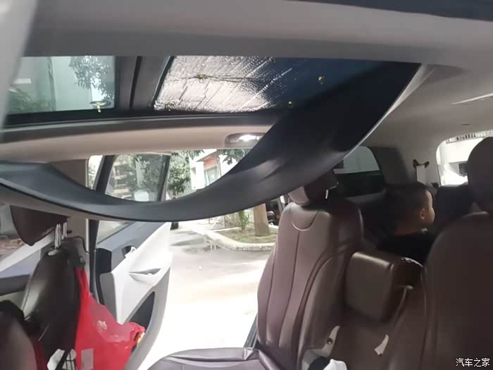

半个月没动车,打开车门就发现,遮阳帘自然垂落,网上找了一下资料,发现很多全景天窗都有这设计缺陷,几年就坏,维修还要拆天窗,工时费还不便宜,本来想修一下,怕拆天窗后异响和漏水,想想还是不弄了,找点东西勾起来算了,后续弄好再上传效果,车友们有什么好方案推荐一下
昨天把横杆拆了下来,用原装的横杆把太长的遮阳帘劵两圈刚刚合适,关上后不会掉下来还原度比较高,不影响座椅坐人,毕竟天窗使用率很少,常年关闭状态,先这样了,买了个伸缩遮阳帘,只要弹簧套件,到时候再看看能不能在横杆上把遮阳帘卷起来,合适就比较完美,毕竟维护不那么麻烦了,到货再看看效果怎样

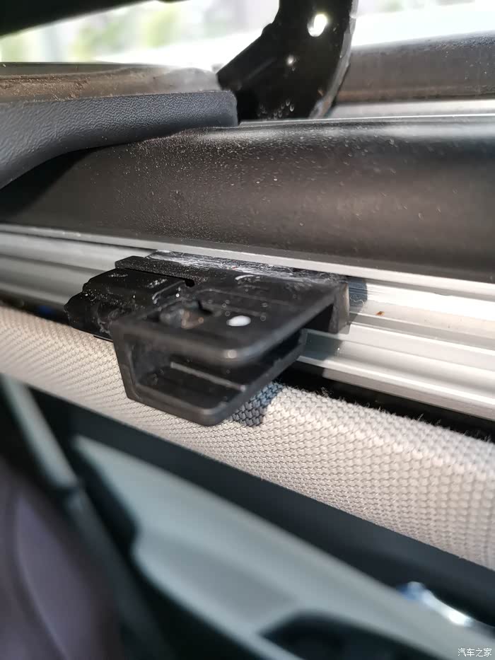

前横杆卡扣,这个比较容易拆

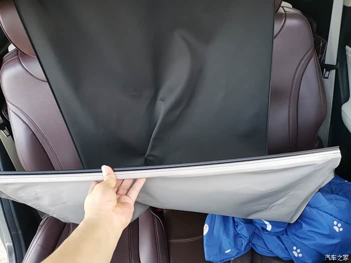

拆下来的效果

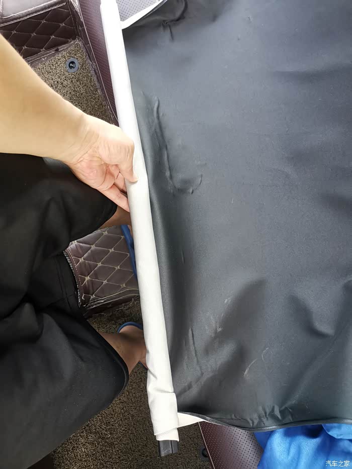

用原装的前横杆把遮阳帘卷两圈,再装回去

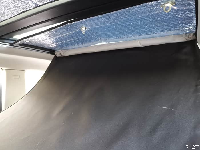

这是打开后的效果

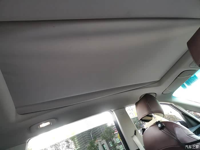

修改完成关上天窗效果
