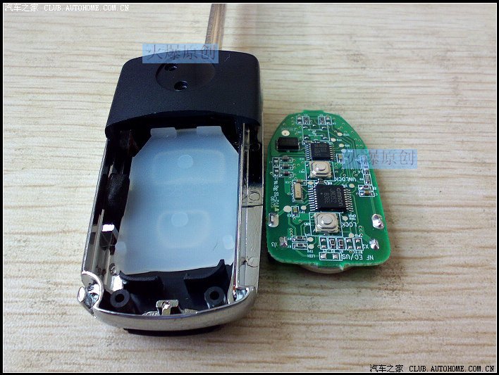

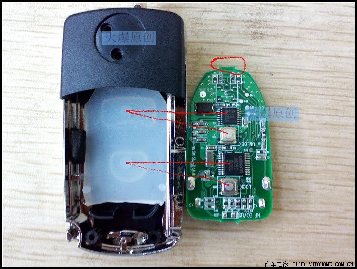

1、拆开芯片背壳后,才发现如果触点对牢的话,那么芯片头部要长出钥匙壳一大截。
2、如果硬将芯片装进去的话,那触点又对不牢,差一大截。
3、怎么办呢?灵机一动,倒过来装试试,哈成功了,不过钥匙壳的开锁、闭锁按键需要对调,因为倒过来安了嘛。
4、赶紧按按试试。结果发现按键不灵敏,得使劲按才行,尤其是闭锁键,有时候就没有反应,而且没有原厂遥控器按键时那种咔哒咔哒的感觉。怎么回事呢?一定是触点对的不准。经过进一步研究发现,如果芯片能够再往上移动2毫米的话,触点就完全对牢了。但是芯片顶部已经卡到极限了,到哪去找2mm的空间呢?

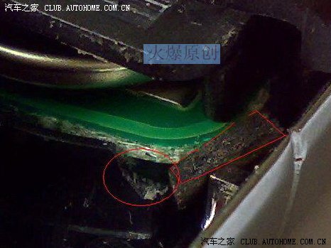

5、再把钥匙部分的背壳拆下来研究,终于被我找到了那宝贵的2mm空间。

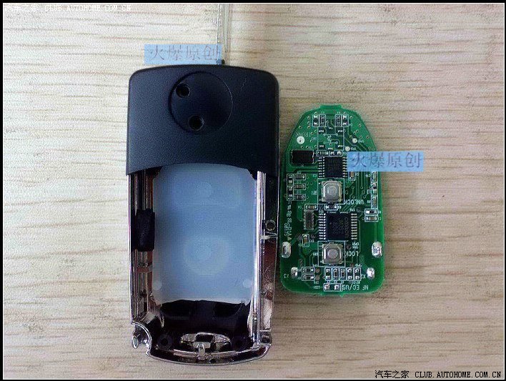

如下图所示,将红圈部分的圆弧形塑料挡板端部切掉一块,这样芯片又可以往上移动了。由于多了2mm空间,芯片会在钥匙壳中松动,于是我在下图红方框所示的位置以及芯片下部两个角的位置(未拍照片,类同于红方框处)分别加了1块1mm厚的橡胶垫片,这样就把芯片卡紧了。
6、这时再按按键试试,哈哈,按键灵敏准确,而且有那种和原厂遥控器一样的咔哒咔哒的感觉,一个字,爽!
7、将钥匙壳后盖板三个柱状凸起,用小钳子齐根掰断,然后就可以安上后盖板了。

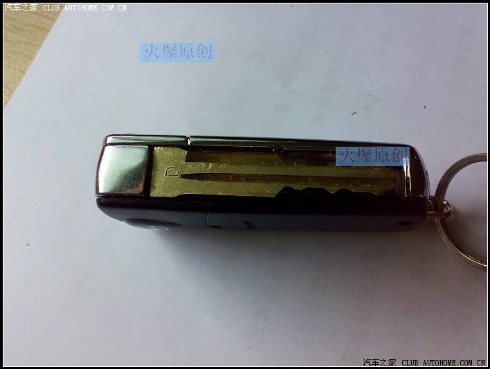

8、钥匙改造。记住一定要找个有经验的老配钥匙师傅改造。因为将悦动的原厂钥匙手柄部分塑料拿掉后,钥匙的后腚不是网页上的那种宽大的尾部,而是很短很细的两个分叉(遗憾,未留照片)。我找的是一位70多岁,配了8年钥匙的老伯,他配过多个钥匙改造,但悦动分叉的钥匙是第一次,他看了看后说没问题的,于是又是游标卡尺又是什么的开始对照钥匙胚尾部进行改造,手工打磨,经过1小时10分钟,我的钥匙终于做好了,安到钥匙壳上,非常牢固。花费30元,但是,值,若是把原厂钥匙做废了,恐怕哭都来不及了,呵呵。

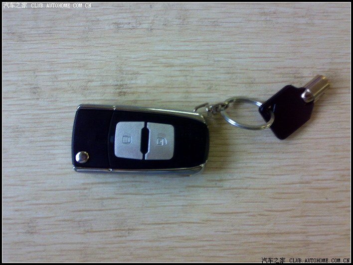

9、终于大功告成。哈哈,一个漂亮、精致、上档次的折叠一体式车钥匙就此诞生了!
各位感兴趣的朋友们,祝你们成功!
