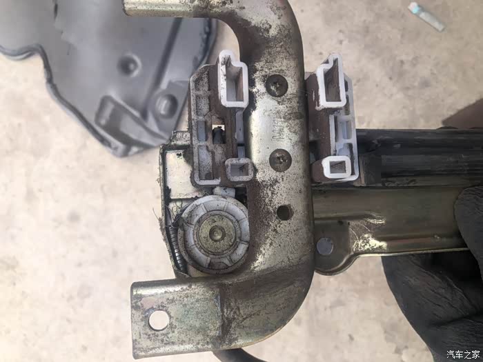

言归正传 说正题 都说小三的玻璃升降器是通病之一 我这是十几年第一次坏 而且坏的是使用频率高的主驾驶 电机还能转 就只是网购了一个玻璃支架 借鉴了多个车友过去发到论坛里的教程 自己动手开干 上图

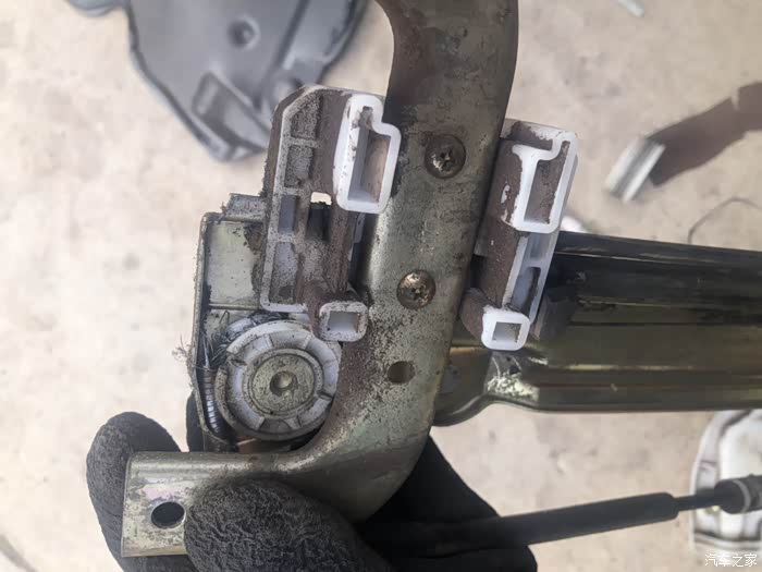

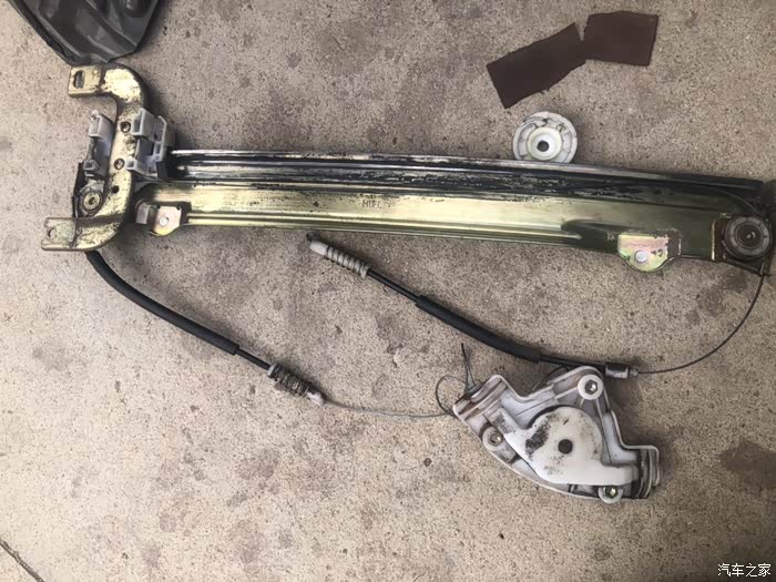

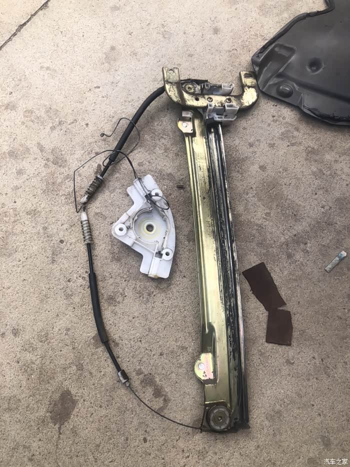

我说呢玻璃落不下来了 钢丝直接断了 而且支架轨道里的润滑脂早没了 塑料和金属干磨 其它三个估计也是这个样子了
钢丝脱轮 通病

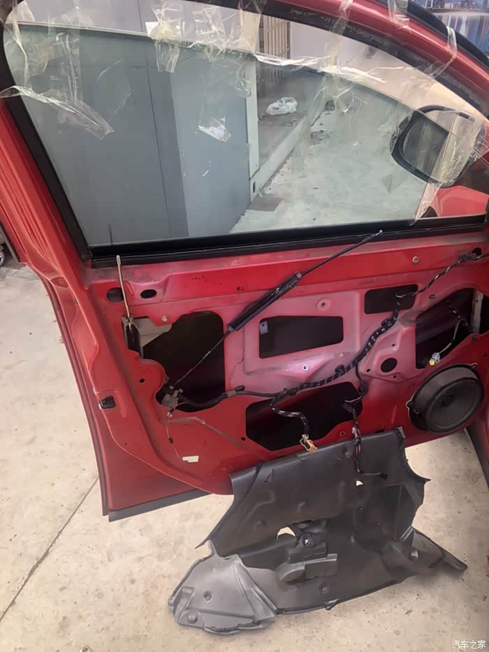

车门全拆的样子

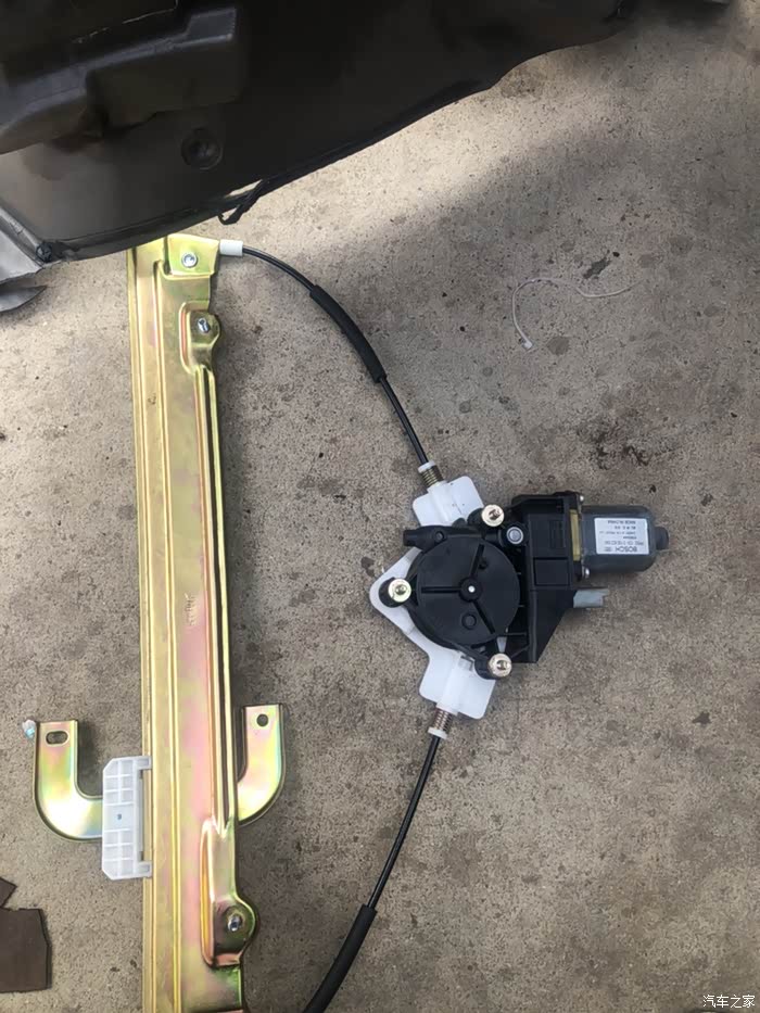

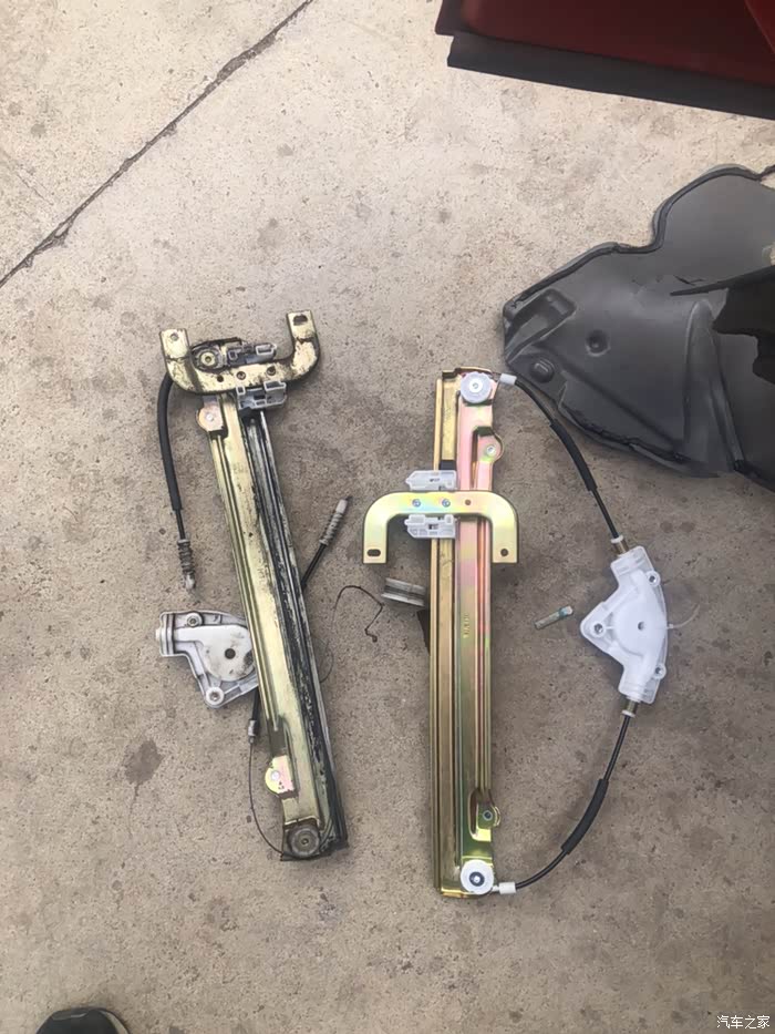

新旧支架对比 这家的支架质量很好 应该是原厂的 不是那种白色的副厂件 这个必须好评 芜湖的卖家
原车博士电机无损匹配安装 很合适 再次给商家好评
