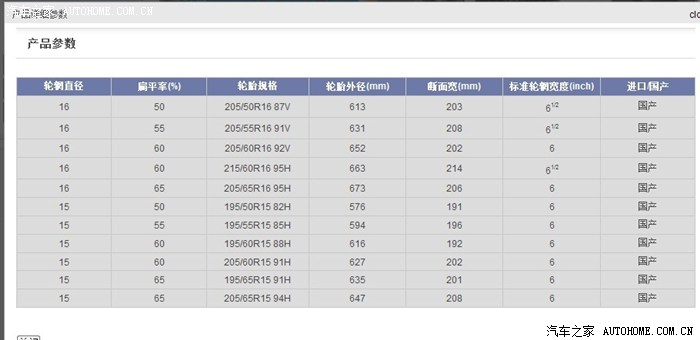

另外paikemm琢磨原厂6J轮毂能否上205的问题,我找到邓禄普的官网http://www.dunlop.com.cn/products/detail_new.php?p_id1=1&p_id2=120&tpid=120&pp_id=370
大家看见了吗?邓禄普205/60/r15标准轮毂宽度6j激动呀。。。
