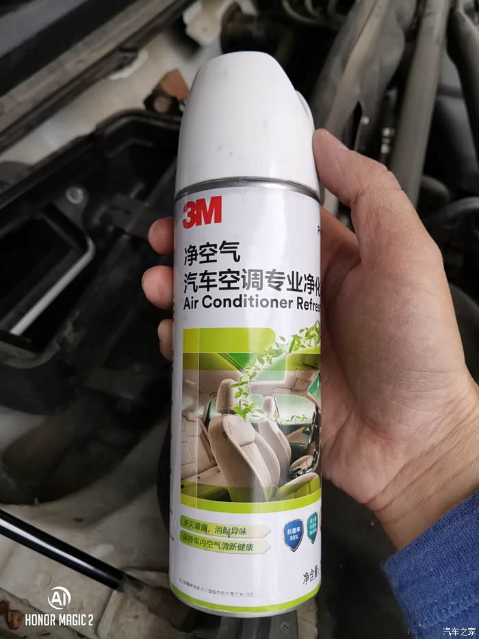

过了一个冬天,开空调有点酸腐味。网购的WIFI内窥镜,3M空调清洗剂,趁周末把空调清洗下。

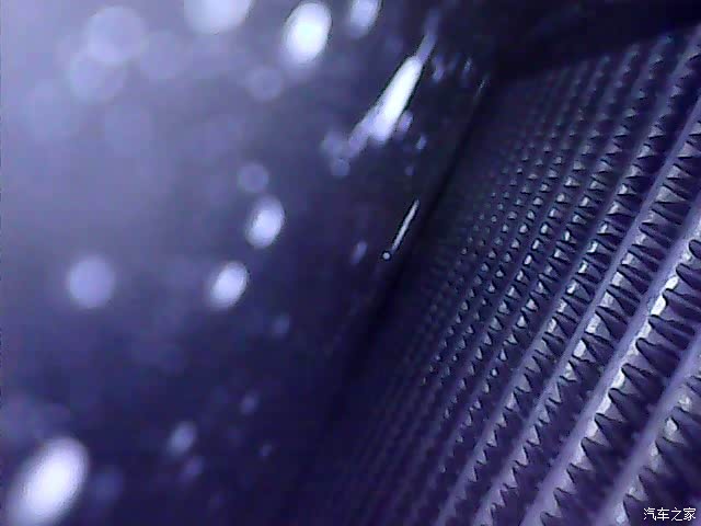

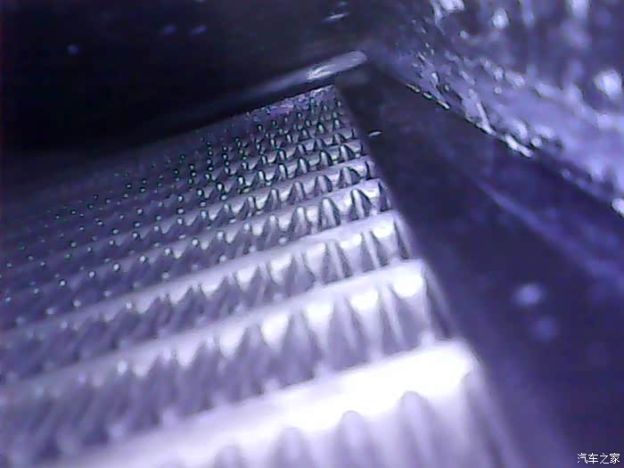

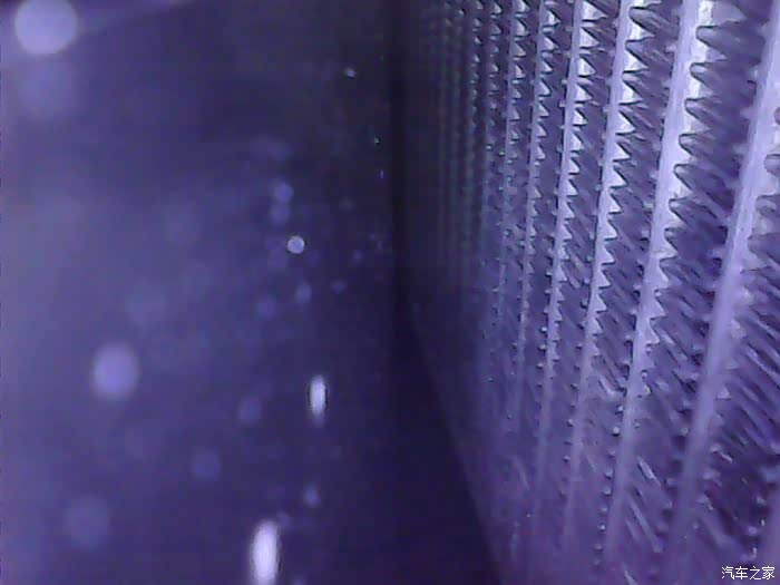

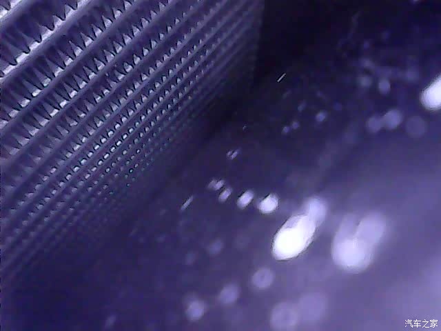

拆掉空调内滤芯,从内滤芯空腔下部往驾驶位侧插入内窥镜,可看到蒸发箱

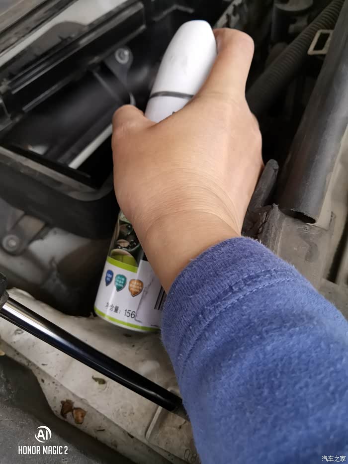

论坛有车友从外虑处喷清洗剂,有把鼓风机烧掉的。可惜买的3M空调清洗剂不带管子,无法深入蒸发箱,最后还是从鼓风机那里喷了,着车,开AC, 风量最大,花了20分钟断续喷完,鼓风机没事。
注意,内滤芯拿出来后把白色塑料挡板装回去,防止清洗剂流出来。
着车,开AC,最大风量,关闭门窗,断续喷,花了20分钟,喷完灭车,关闭门窗10分钟,利用这个时间安装空调外虑和盖板。再打开车门装好空调内滤芯。
大功告成,空气清新多了。
