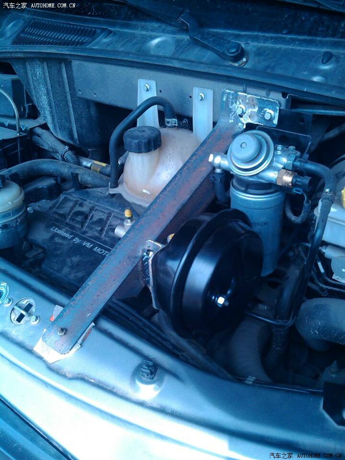

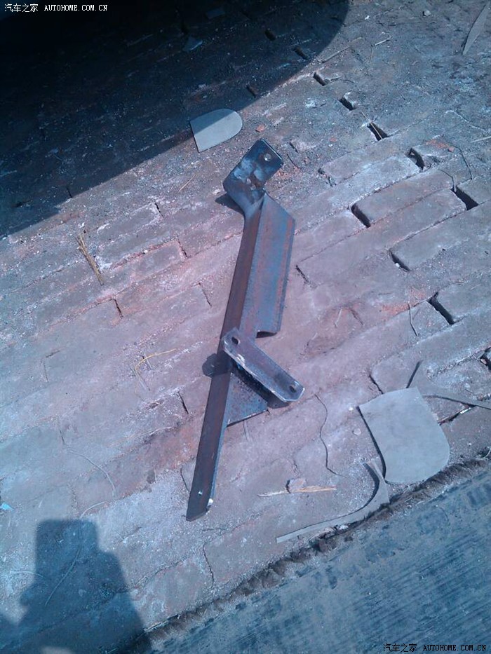

这是安装支架
初步安好助力器

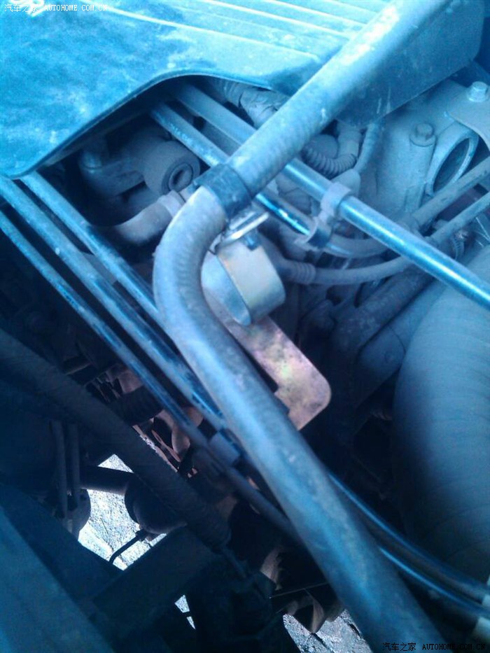

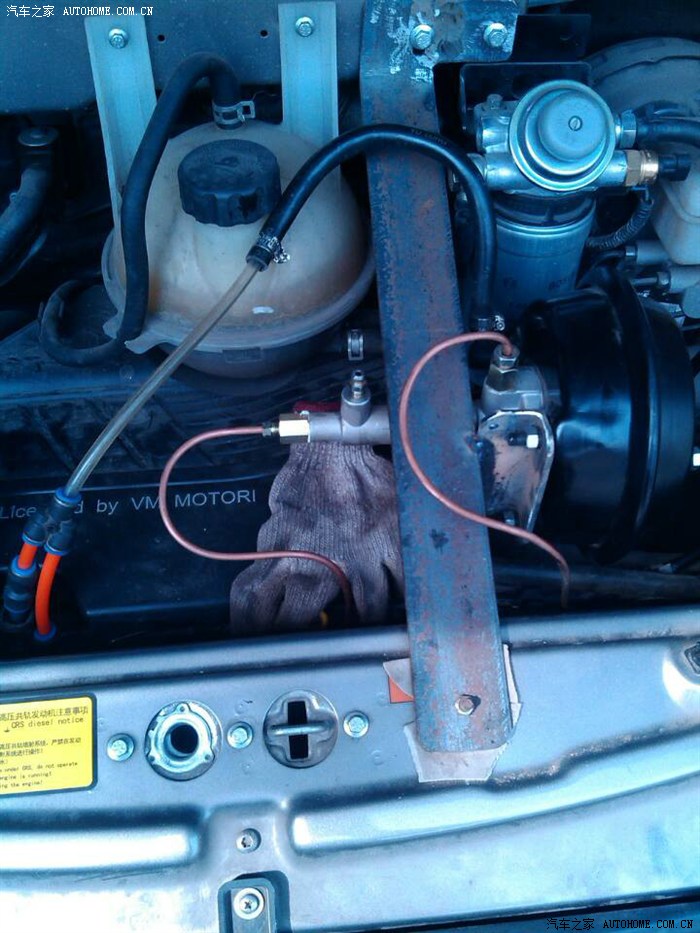

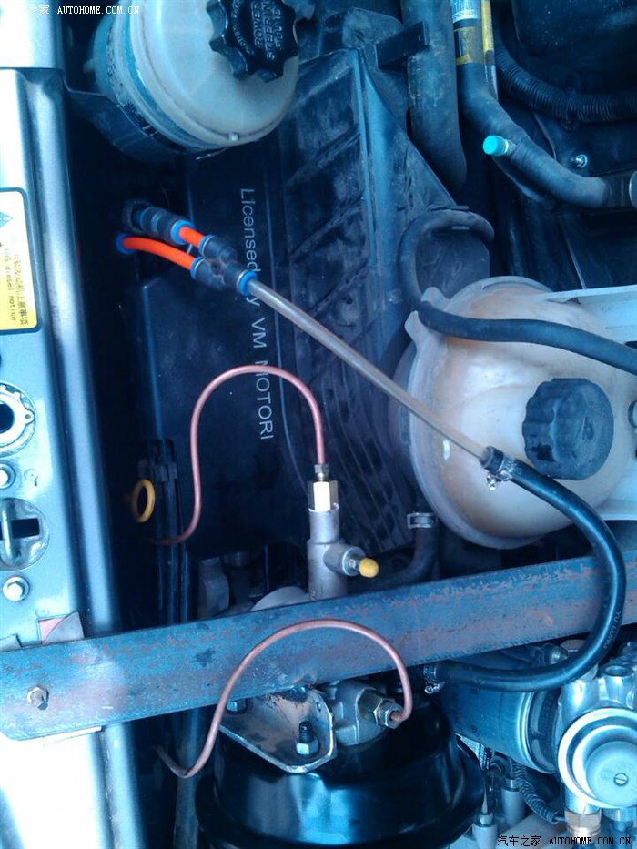

连接管路,注意气路没有使用店家给的三通管,也没切断原车管路,而是在转向助力油盒下方把插件断开,然后用气管快插连接件连接
再来一张

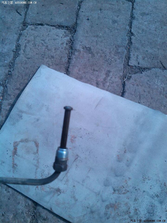

下图是原车上需要弯曲的支架,特写
只是原车的油管,头部比较特别,平的,我的油管用翻管器弄出个漏斗形,直接就拧上了,不漏
安装好,空档,启动,把排气螺丝拧松,嘎机,就是反复踩踏离合器踏板,知道有回弹力,确定油路无气,拧紧排气螺丝。
上路试车,离合器很轻,就是结合点变低了,回弹比以前较慢,一档起步时,小不适应。
跑了一段路,检查接头,不露,继续试车,很好啊
需要改进的地方:油管粗些就好了,真空管粗些当然也好。过几天有空再弄。
