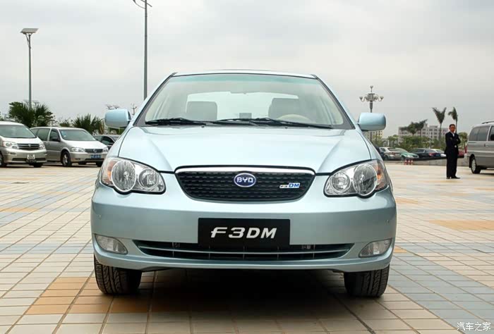

DM-i并非全新技术,它实际脱胎于比亚迪的DM技术,而比亚迪早在2008年就推出第一代DM技术,并首搭在F3DM。虽然碍于技术、成本控制等原因,该车并没有在大众市场普及,但它也算是自主品牌在插混领域的鼻祖,甚至比本田的i-MMD混动(2010年)还要早。

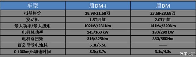

DM-i和DM-P混动有什么区别?
虽然都是插电混动,但DM-i更偏向燃油经济性,而DM-p会更注重动力性能。 以比亚迪唐为例,唐DM-i动力要更弱一些,但它在亏电状态下可实现5.3L/5.5L的百公里油耗,这放在DM车型上是很难做到的。
而唐DM的强项在于动力性能,从最快4.3s的零百加速也可以看出来。
至于如何选择,大家可以根据成本预算和用车需求来决定。

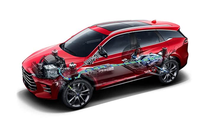

DM-i技术是怎么工作的?

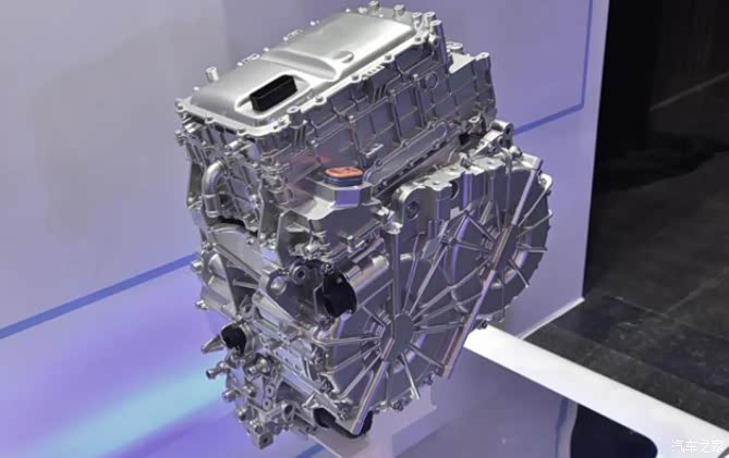

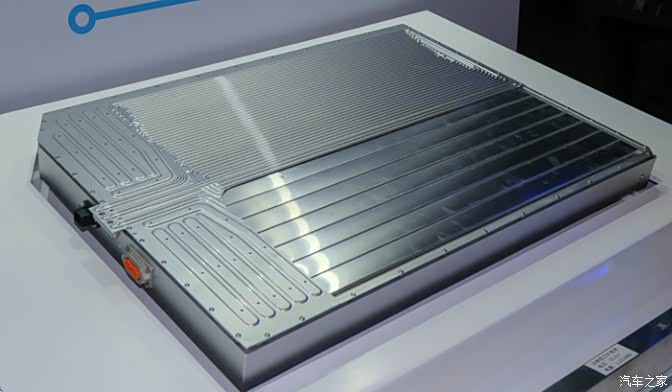

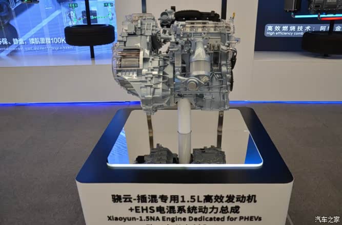

这主要涉及到DM-i三大核心部件,以秦PLUS和宋PLUS DM-i为例,一是骁云-插混专用1.5L发动机,拥有 43.04%的最高热效率(唐DM-i使用的是1.5T发动机,热效率40%)。二是EHS电混系统,该系统中装有两台电机,一台是负责发电的电机,另一台则是驱动车轮的电机。三是DM-i超级混动专用刀片电池,除了提供电力给驱动电机,还能储存发动机释放的能量。

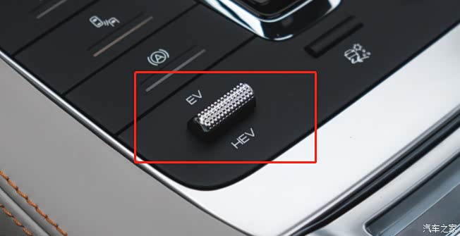

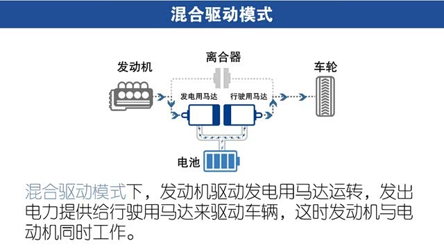

知道这个基础后,就容易理解了,比亚迪DM-i工作起来其实就两种模式,一个是纯电EV模式,此时DM-i就是一台纯电动车,此时电池直接给驱动电机供电,再让驱动电机驱动车辆行驶。
另外一种则是混动HEV模式,此时前面提到的三个核心部件就会相互配合,可简单分成三种情况:
1、中低速时,发动机工作,但不直接驱动车辆,而是带动发电机进行发电,然后配合电池把能量一起交给驱动电机,类似理想ONE的增程式;
2、速度逐步上来后,发动机和驱动电机一起参与车辆驱动,如果发动机在驱动车轮的同时,还能产生富余的电能,还能给电池组充电;

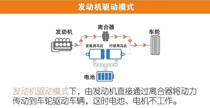

3、当速度达到一定程度,例如高速超车的时候,发动机直接参与驱动车辆。

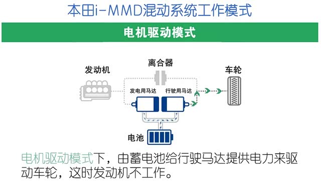

从技术原理上看,比亚迪的DM-i和本田的i-MMD混动确实有相似之处,总的来说它们都是想让发动机少工作,混动电机多工作。即使是发动机直驱状态下,也尽量让它在最高效的工作区间燃烧(本田混动2.0L和1.5L发动机,热效率分别是41%和40.5%)。
不过区别还是有的,比亚迪DM-i属于新能源,可以外插电,享受上绿牌和免购置税。
而本田i-MMD混动只是节能车型,并不是新能源,而且也无法实现长距离的纯电行驶。

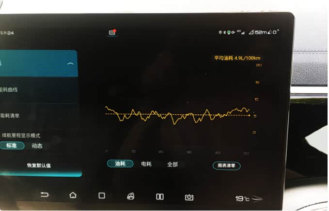

确实,疆哥此前也参加过宋PLUS DM-i和唐DM-i的试驾,从亏电后的驾驶数据来看,说明官方并没有吹牛,例如宋PLUS DM-i(110km版本)实测亏电油耗是是4.9L/100km,跟官方宣传的4.5L/100km相差不多。
当然,不同的用车环境和驾驶习惯会产生一定的浮动,不过从网上车主们的反馈以及其他媒体的测试来看,低油耗这个特点还是站得住脚的。

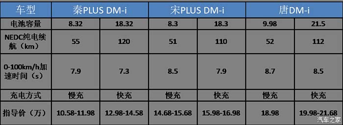

DM-i两种纯电续航版本,应该怎么选?
目前在售的三款DM-i车型都有两种续航版本,相较于短续航,长续航版价格更高一点,同时拥有更大容量的电池,以及更快的加速性能(这个差别不明显)。此外,长续航版均支持快充,而短续航版只能慢充。如果你充电条件不方便,想拿它当纯燃油车来用,选短续航版本即可。而如果充电条件良好,那带有快充的长续航版明显更适合,长期来看也可以节省更多的用车开支。
