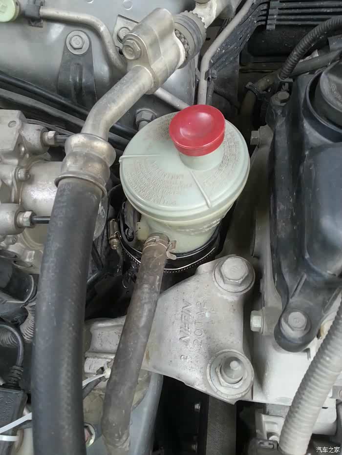

其实,八代雅阁2.0、2.4转向助力油泵噪音有一些,但我的车并不是很大,然而,神经纤细的雅阁车主可能烦的受不了,就像雅阁皮革味道,比几十万的的高等级车差不了啥,还是有些敏感的车主大呼小叫,毕竟人的敏感性千差万别。
前两天看到有车主哭诉噪音大要卖车,以往的贴也大喷其恶,2,4的还好,有人解决了,在淘宝上卖钱,2.0一直苦于没法解决,为此,考虑来考虑去,想了5套方案,应该都能解决,本着让大家少花钱、办好事的原则,拿出其中一套最简单的废物利用方式,经过冷车、热车启动和路面行驶实验,由转向助力油壶传过来的噪音,99.9%被隔绝!目前仅仅能听见踩下油门引擎转速抬高的声音,安静很多,特别是在方向盘大幅度转动时,噪音一概消失,耳朵清净的很了!
现将此成果公布给大家,并以此举一反三,在雅阁八代全系、奥德赛、思域、思铂睿、歌诗图等使用助力油壶的本田系车都可解决。
用的都是剩余、废料,如自行车胎、箍等两样,其实一分钱没花。大家赶紧找破烂去吧,还有本田公司和4S店!
用换油、换泵、松皮带解决雅阁助力泵异响的费钱费事的方法将一去不复返,请大家共同验证!
看到这一行的,觉得有用的顶起来,让苦命的雅阁车主都看见。
用此方法或变通方法改装好的也跟个贴顶一顶。
图片从尾往前看,点错了,懒得改位置了。
谈谈今天使用一天的感受
2015-10-19晚11点体会
原本冷车启动时,助力油壶通过防火墙传过来的中频异响声音混合在引擎1500转高怠速声中觉得很正常,现在隔离掉助力油壶的中频异响后,只剩下引擎的声音,运行一段距离后,加上刚换不久的米其林浩悦静音轮胎,噪音显的特别少,尤其是在等红灯时,只剩下引擎的声音。
总体来说,改的还是很满意的。

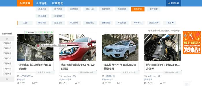

小激动
居然被收录至论坛精选日报-养车有道里了,自己庆贺一下!

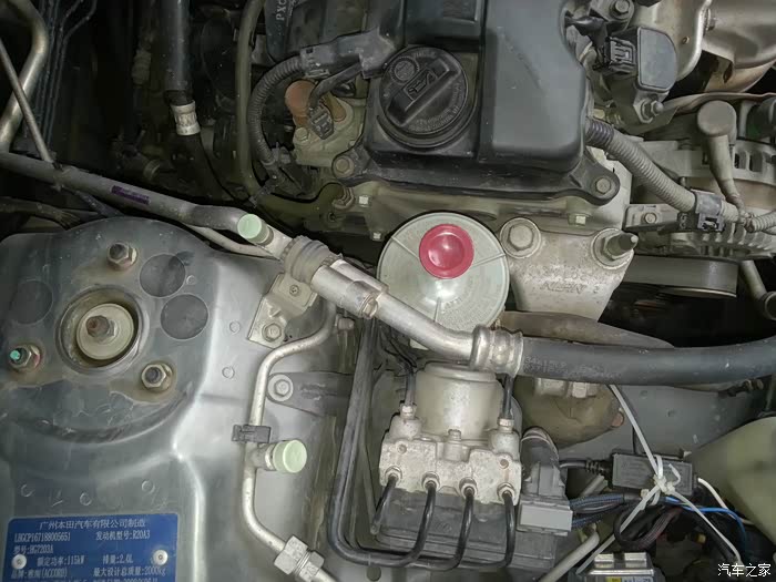

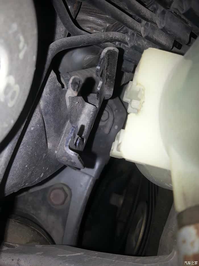

全面
关系
侧上看
远距离顶上看

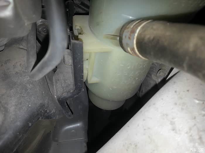

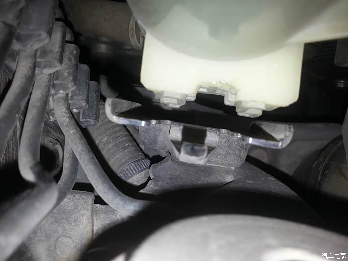

侧面看

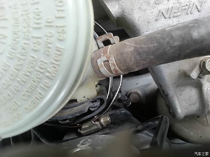

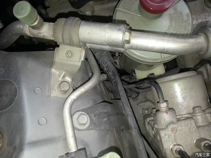

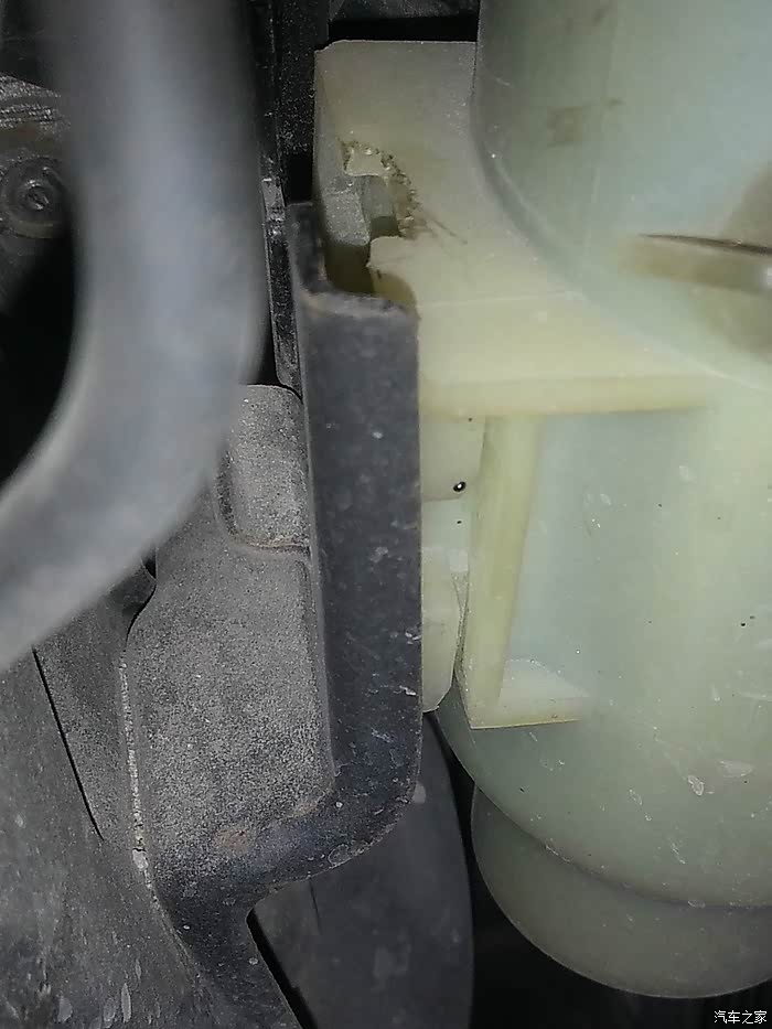

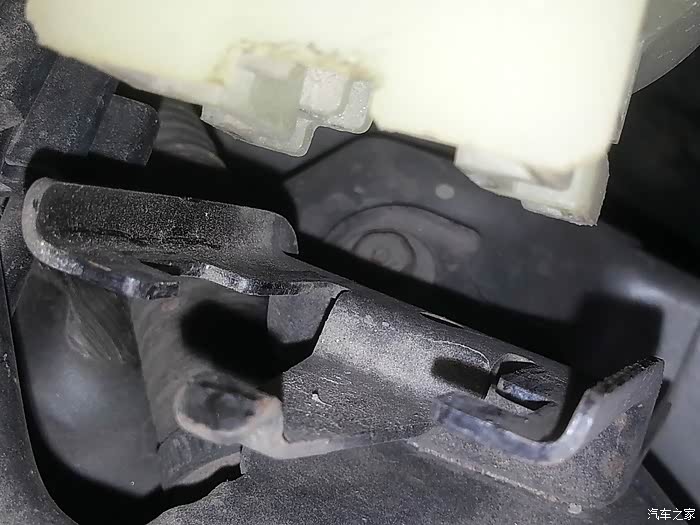

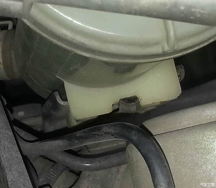

固定支架

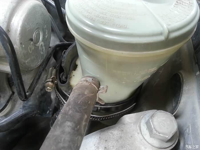

套前

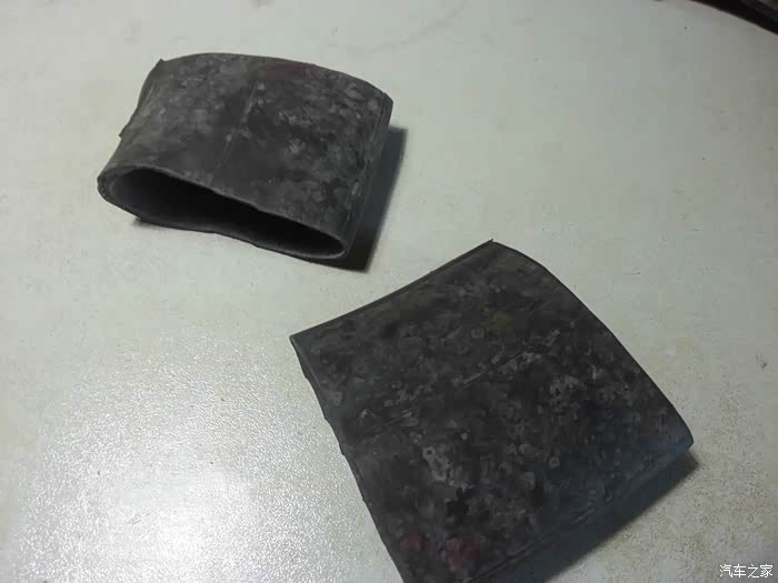

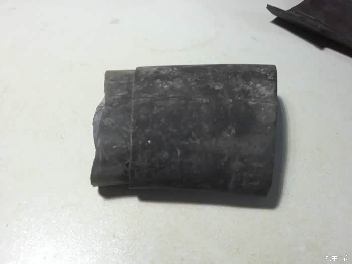

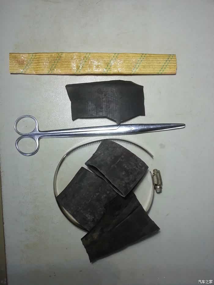

材料,还有一把十字螺丝批
19年前装修留下的玻璃纤维套,当时套电线的,防火、耐600度高温,最后没用上,橡胶隔音就够了

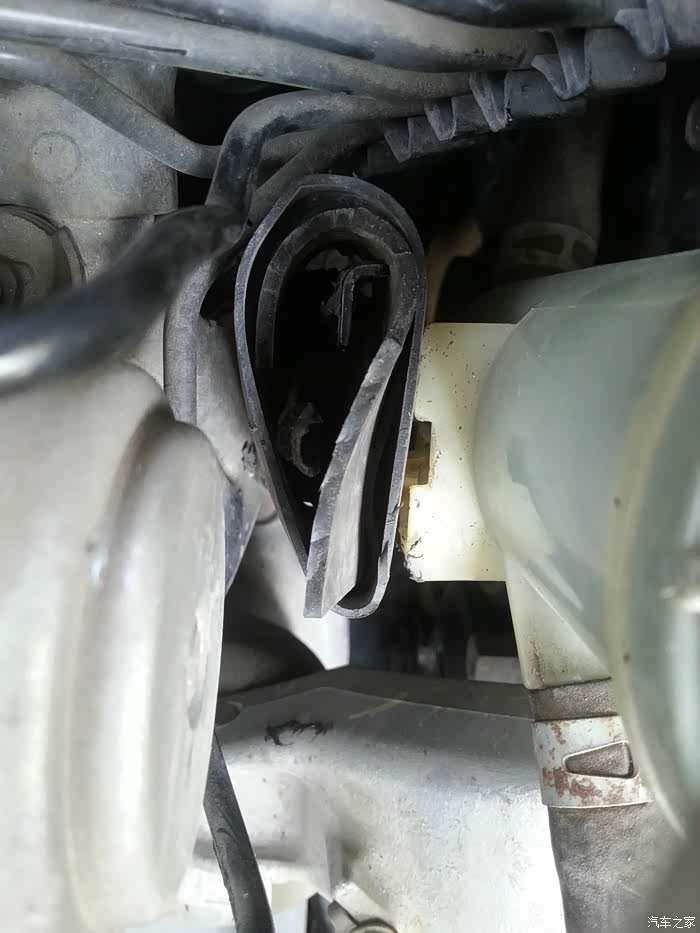

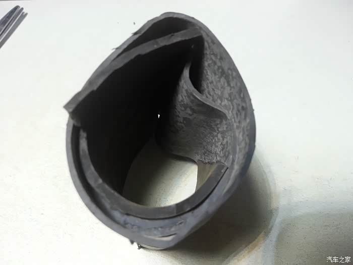

套入
2到三层

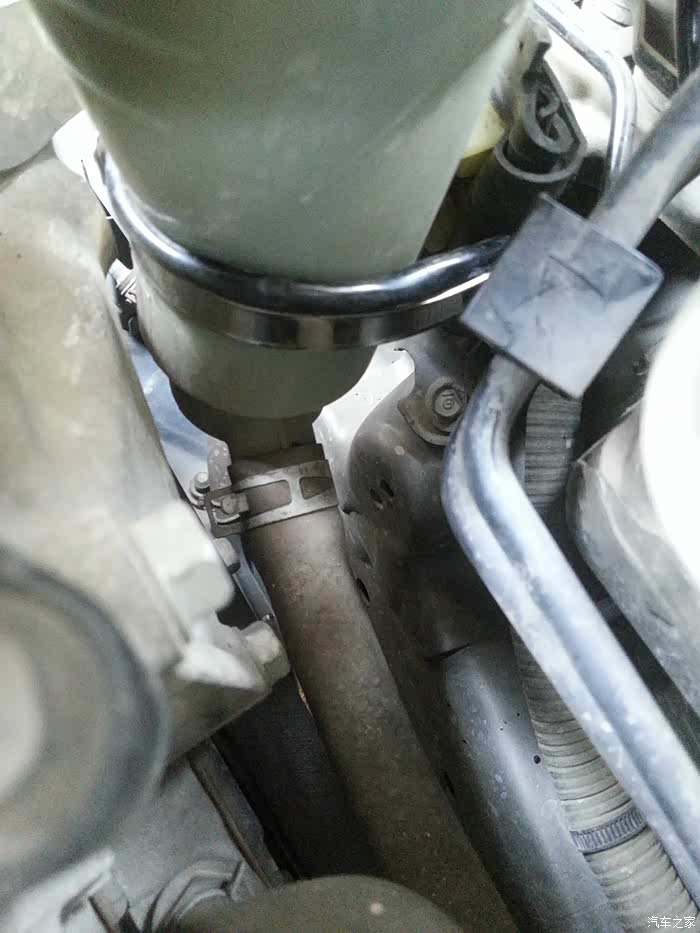

车胎包住支架

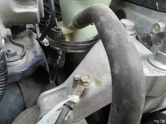

固定箍不用拧的太死,防止噪音再次通过勒的过死的点通过金属架传导到车内

内侧

改造安装好的助力油壶,远视

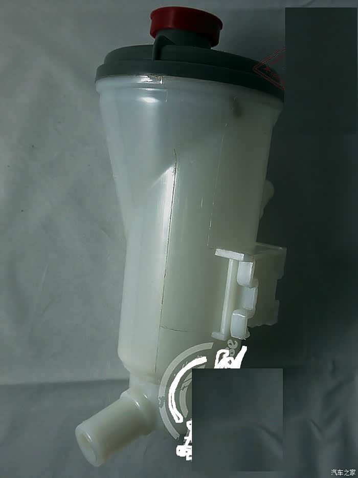

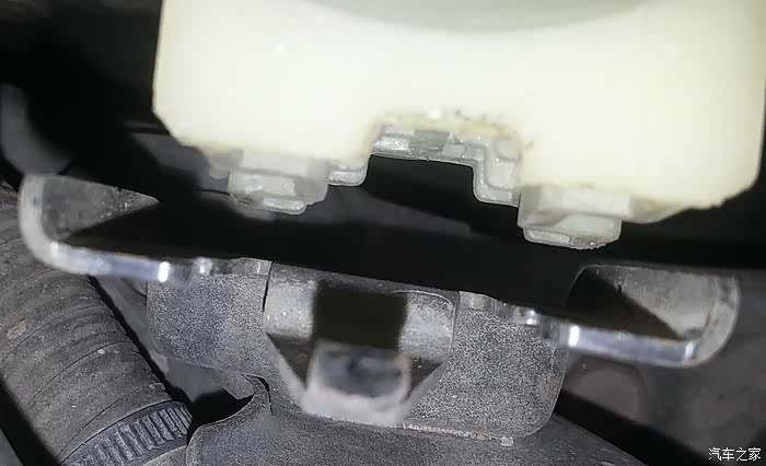

马云家上截的图,为了使看清楚挂钩槽结构
