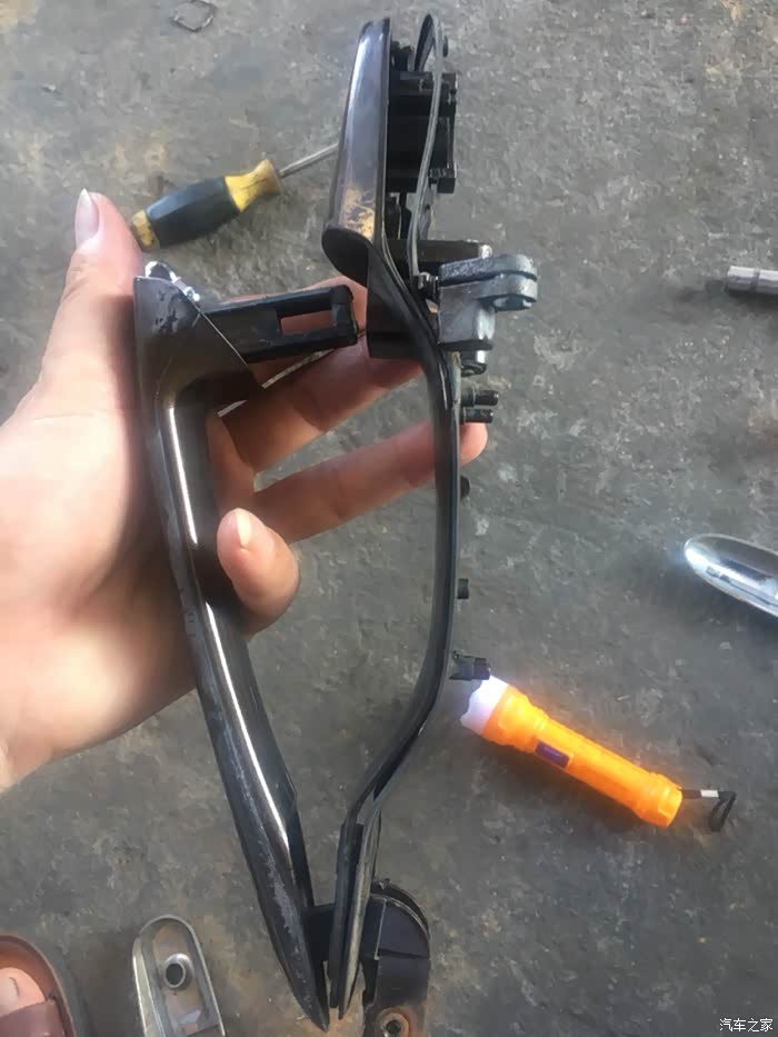

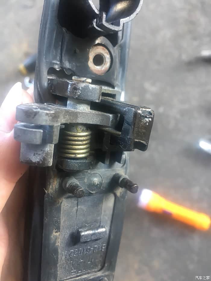

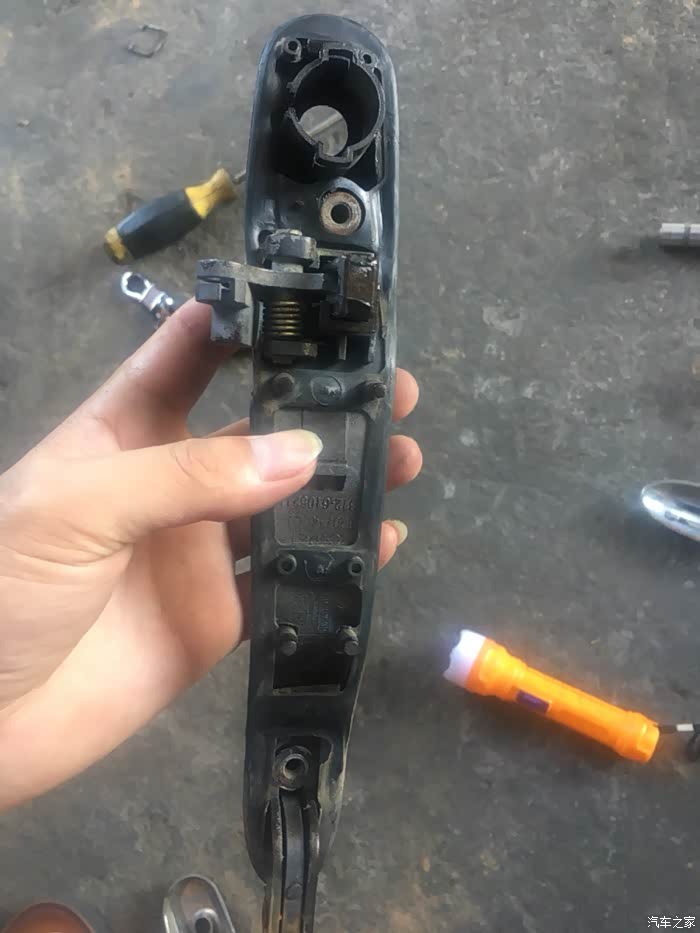

使用4年景逸X3,最段时间车子前门边驾驶室外拉手心拉断最终自己动手修
总结:
前期准备网购外拉手25洋网购车门内饰卡扣包含赠送工具19元网购汽修套装工具46件套119元

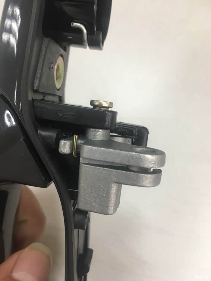

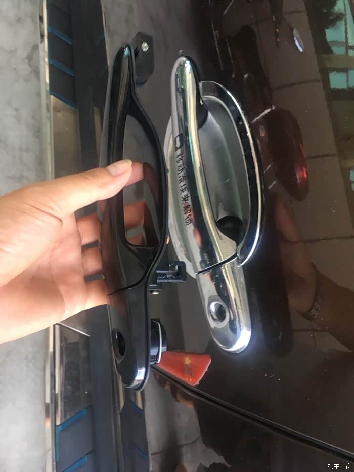

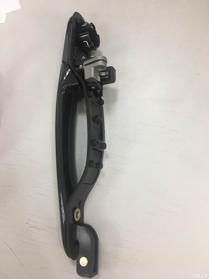

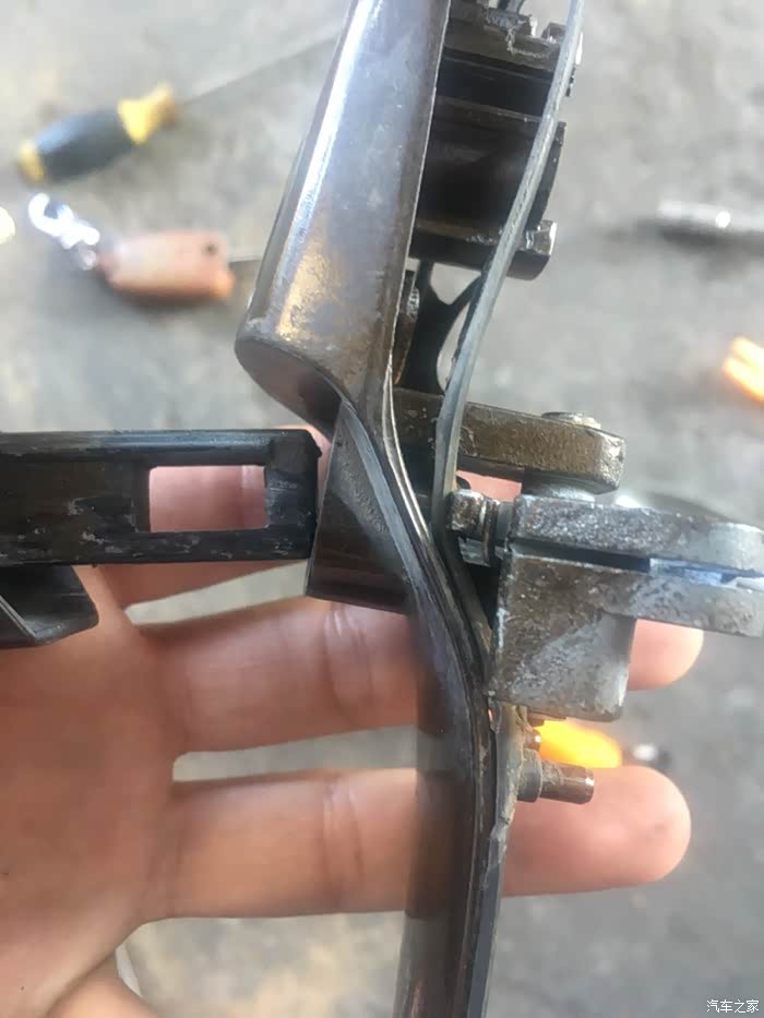

实际换:只换里面铝合金压铸勾子所以外手需喷漆留备用

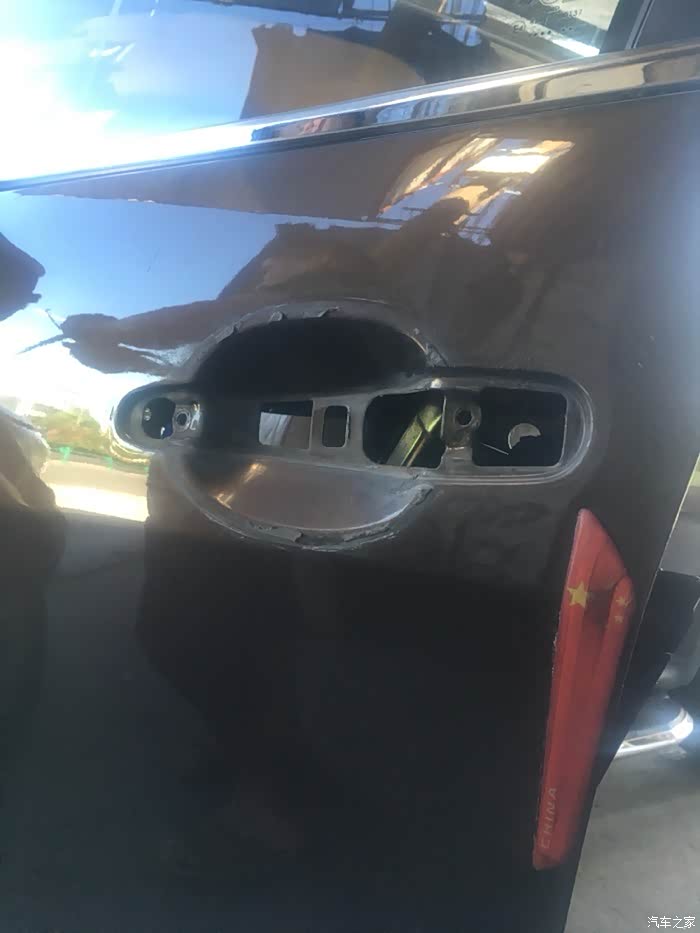

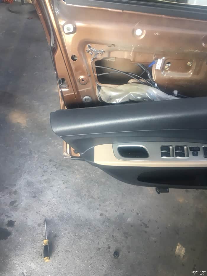

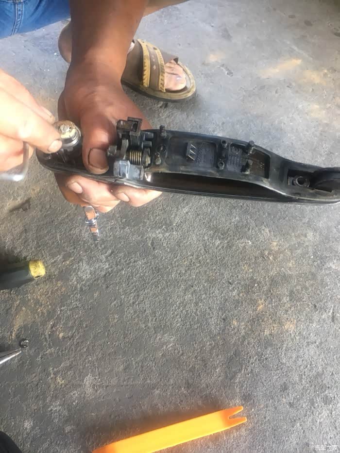

换过程:拆去4颗镙丝→拆车门内饰板角角那块→拆面所有整块起拆→拆个电线接头+2根类刹车线→拆遮塑料纸布→拆个橡胶堵头→拆2颗螺丝固定外拉手→拆门外拉手类刹车线→拆步骤中塑胶固定件→拆出外拉手→换零件→打点油→ok→怎么拆怎么装回去…→最后装块车门内饰塑胶件前建议先试外拉手内拉手遥控器否正常ok后装
总共用时:自己人30分钟
