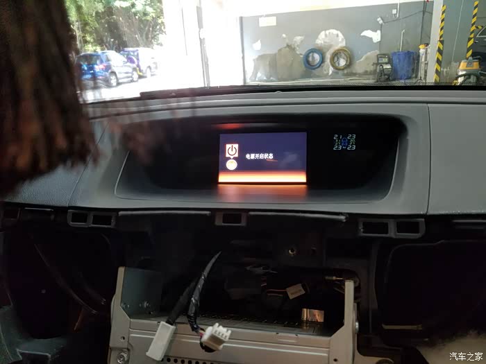

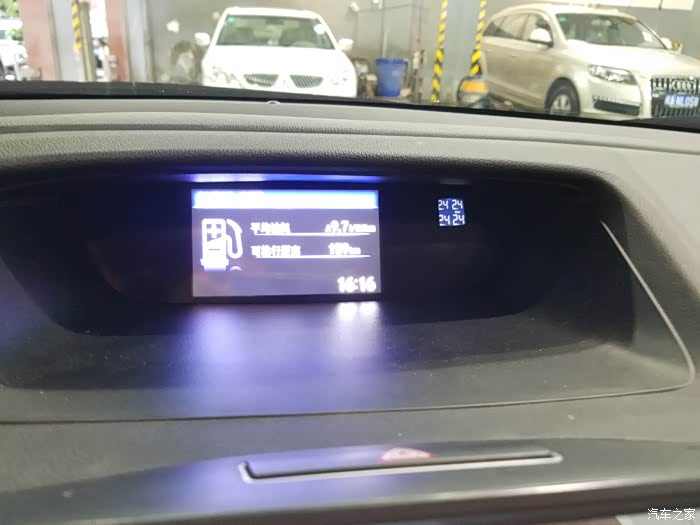

铁将军177胎压主机,完美改小屏显示。

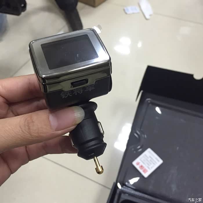

原车胎压大家都知道,只显示胎压故障,但是不知道是哪个轮胎,有了这个就方便多了吧,crv小屏改胎压显示。效果完美,177显示器只要把外壳去掉,刚刚可以放我小屏位置。用胶带把需要的位置定位出来,在用天籁水,把油漆洗掉,就可以定位出来显示窗口了。
改装需要把177主机外壳拆了,按键引线到你自己方便的地方,我是引到导航屏幕上面,打了个小孔和恢复出厂设置一样的小孔里面安装了一个开关。这样方便设置,和匹配。权衡轻重车友们自己决定,在福州的,可以找我帮忙。

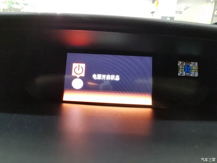

安装完成,看下效果不错吧,很正。

这个,大家可以忽略了,这个是之前的显示器效果,太少了,不满意,而且安装歪了,有没有发现,

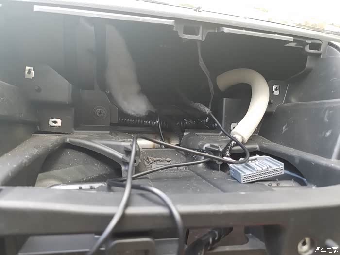

拆,拆,拆。这个大家都懂吧,

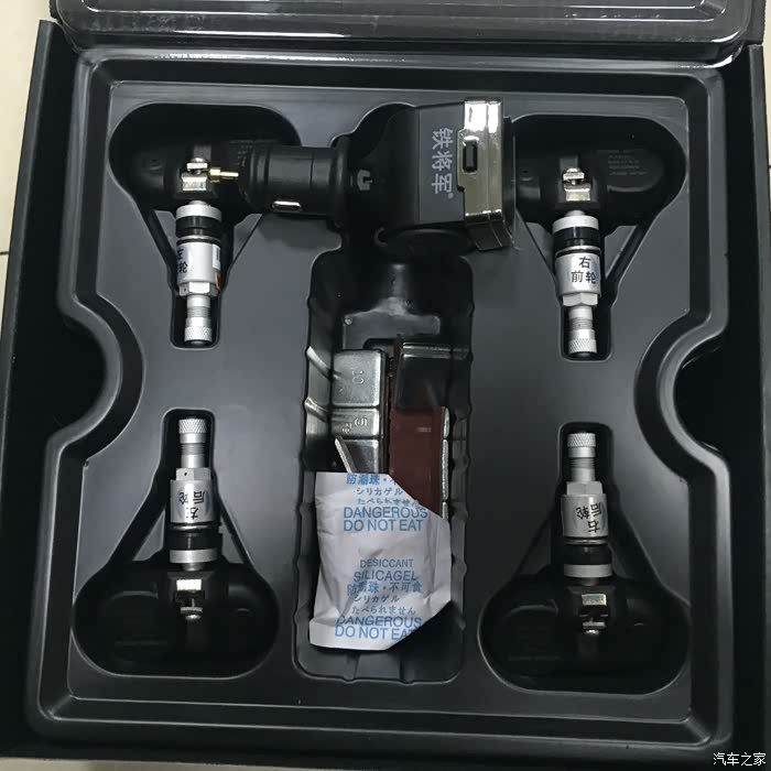

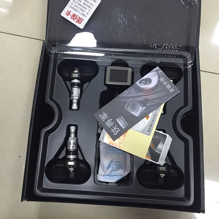

收到的177铁将军胎压哦,铁将军的,没话说,质量可靠。
来个特写。

效果不错吧,
