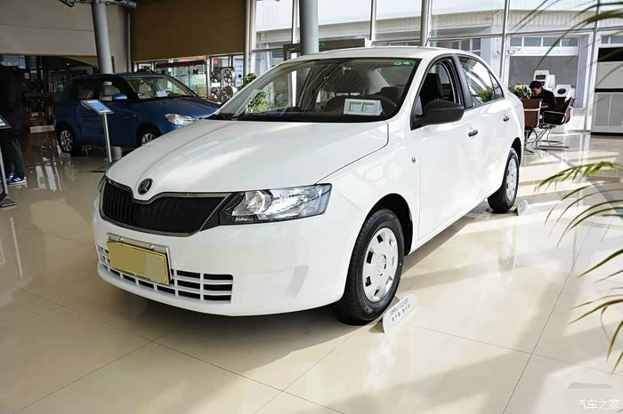

买车时,在展卖厅里,由于环境舒适光线调和,看着低配车感受不到它的简陋。
车买回来,就急着做各种廉价而不实用的装饰,比如贴迎宾踏板,贴车门等部位亮条,美化一番。
车开到马路上,慢慢发觉有点不对劲。对,别人的车都有自己的车没有的东西:前雾灯,心里霎时不爽。回家上网一查一对比,发觉昕锐低配相比中配各种简配:没前雾灯,座椅是布的,主驾座不能升降,少两个侧气囊(16款低配中配都没侧气囊),车机是廉价的收音机,轮毂是14寸铁的,轮胎是奇葩的14 70 175小轮胎,没倒车雷达,没天窗,没车顶扶手,没后车顶灯,甚至连后备箱灯也省了,这不是明摆着欺负穷人吗?大众公司简直是丧尽天良。

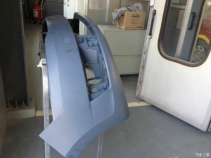

大众脑残的设计,居然为低配专门做一个前保险杠的模具,没雾灯预留孔,要装雾灯只能换前保险杠,而保险杠是最难弄到的,因为还要喷漆工序。一边诅咒着上海大众一边想办法,上淘宝找,甚至到4S店翻废料堆,看看有没有废弃的前杠让我捡一件。后来和4S店的售后主管说起这事,不想他拍胸口说,这事还不容易?走BX一切搞定。我听后热泪差点涌出来,好人啊,您是我遇到的第一个好人!接下来的事宜交给他,两个星期后,线束雾灯框格栅网等配件陆续到货,开搞。

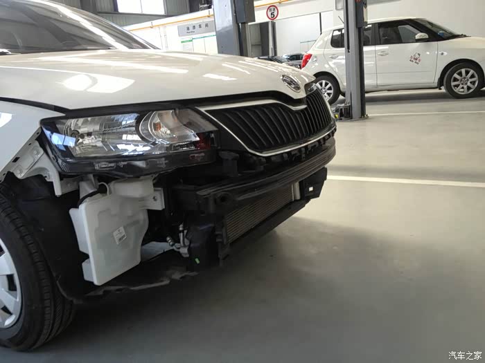

拆下前杠,无论是拆还是装我看到师傅都是多轻轻拍打,希望对自己动手的车友有启示。

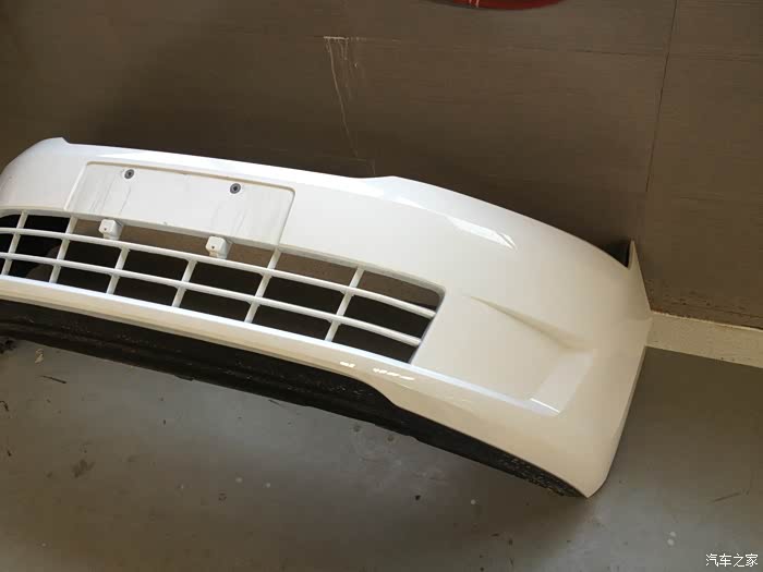

拆下的前杠。曾想尽办法贴各种东西来装饰雾灯空白处,都觉得别扭,最后彻底死心。你花费了我太多精力,别怪我狠心抛弃。
这里忠告同是低配的车友,别浪费时间用其它办法改装,那样做毫无意义的,一步到位直接换前杠装雾灯吧!

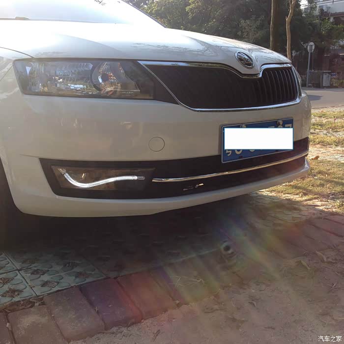

改装好的效果,装了带日行灯的雾灯。其实是虚荣心作怪,改装过程中,觉得有日行灯很酷我也想拥有,于是高价从某宝淘一对。这日行灯质量很好,但造型很多人不待见。
改前杠加雾灯4S店费用:大概1700元左右。我支出零元,大家懂的。
秀气全没了,变成小野兽,给人一点威胁感,效果是我可以接受的。
改装前杠和雾灯建议:原高配车型的雾灯已经很漂亮,不建议上日行灯,很费银子的。

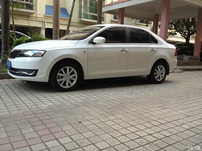

装雾灯已经弥补最大的遗憾,但人是不那么容易满足的,银子充裕一点,就急不及待改轮毂。当初的理由就是不能让人看一眼车轮就知道这是一辆低配车。
究竟上15 55 195还是16 55 205呢?前者费用少好几百块,但轮胎宽不是很理想,后者205轮胎是我心仪的,但55的宽高比抬高了车的底盘增加行车不稳定性,50宽高比的正合适但少见且贵得要死。最后决定上15 55 195,某宝购昕锐高配轮毂,某虎购邓禄普轮胎。

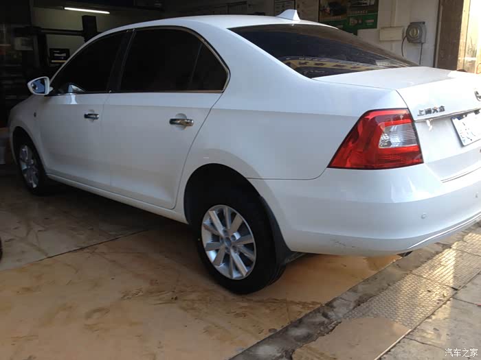

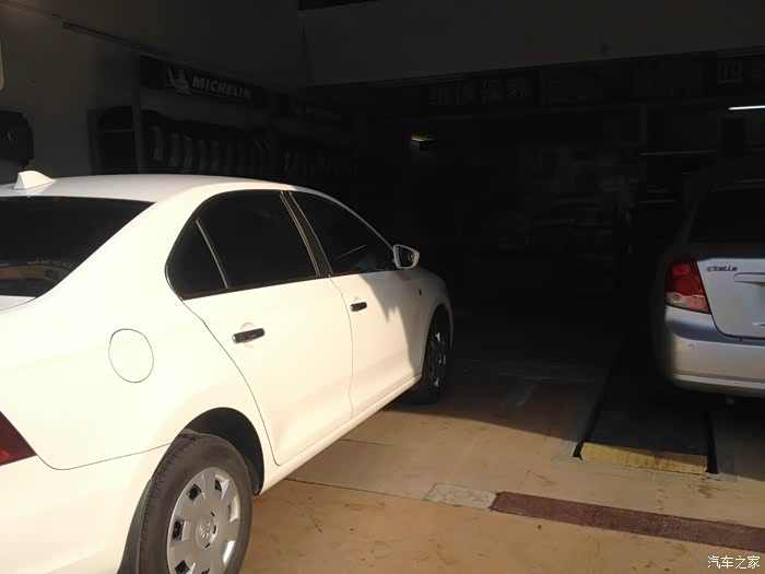

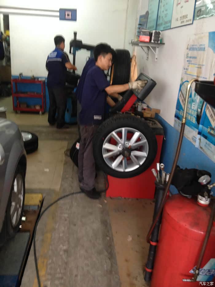

新轮毂轮胎回到,提货直奔安装店。照片显示正在装轮胎,搞动平衡。
刚装上的原厂高配十辐轮毂+195邓禄普轮胎。
195轮子比175大气多了。
整体效果出来了。
参考:原厂高配十辐轮毂+195邓禄普轮胎,改装费用2400多元,如果买新捷达原厂轮毂还可以节省150元,和昕锐通用的。

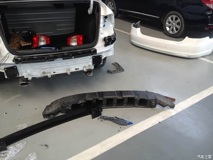

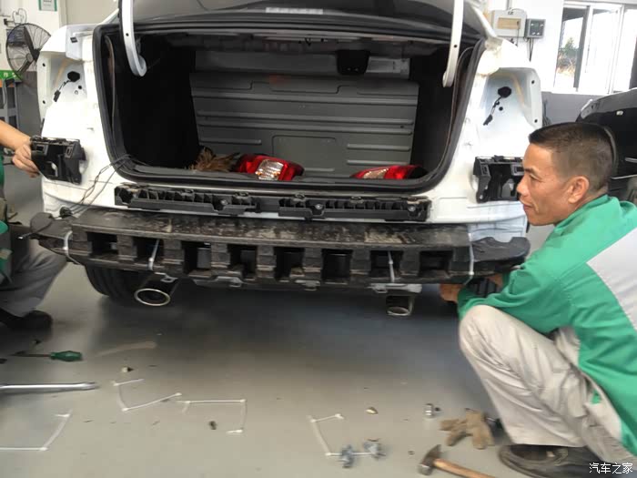

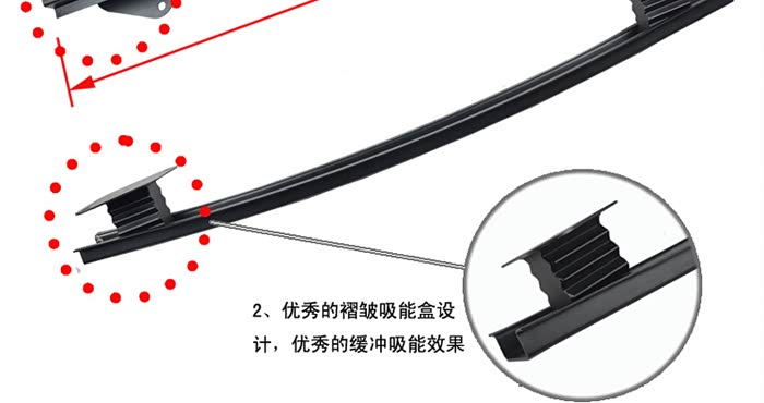

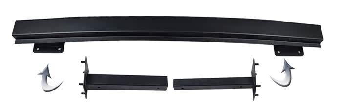

这东西就是后防撞梁,昕锐低配到高配都没。经常去4S店看到没后防撞梁的昕锐被撞到面目全非,觉得有必要加装一根。
买这种带褶皱吸能的。
从叶子板那部位开始拆起,多定向拍打。
屁股拆开是这样子的,就一个泡沫梁。
屁股拆开是这样子的,就一个泡沫梁。

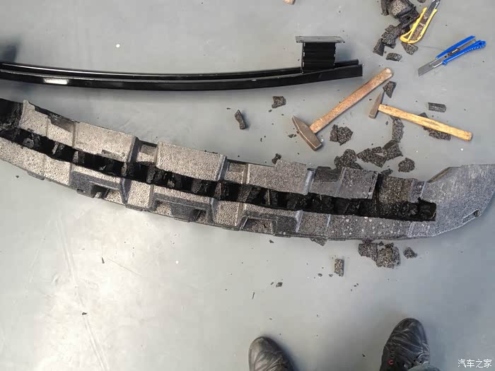

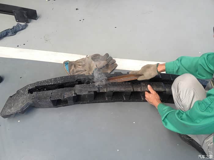

我的要求是,保留原车的泡沫梁,把钢梁嵌进泡沫梁的内部。师傅拍胸口说没问题,他设计了几个施工方案,用刀切,用电烙铁烧等,最后决定用风焊烧红角铁,把泡沫烙出一条槽来。看,师傅施工过程挺辛苦的。
泡沫梁上的槽和钢梁大小和形状要对应起来的。
装上去就这样子,钢梁藏在泡沫的里面,钢梁+泡沫梁,可以抵御轻度和重度撞击,力求轻撞不伤外表,重撞不伤底盘。
参考:后防撞梁某宝价格270元,邮费15元。安装费4S店本来要收150元的,被我耍赖逃掉了,大师傅也就一笑了之。在4S店改装几次,和各主管和师傅都混熟了。

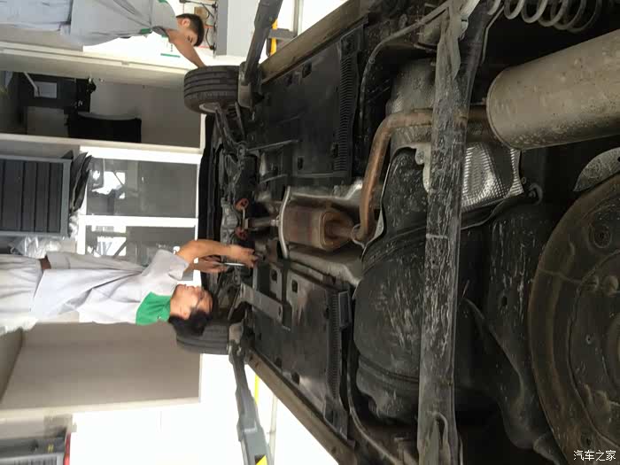

因为准备第一次跑高速,考虑到空气导流让车更平稳,把底盘护板也装了,4S店要220元,小师傅连声说简直浪费钱。其实我看了底盘下面挺平整的,也觉得钱白花了。这东西不建议安装。

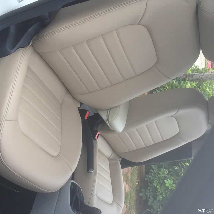

你的车是不是真皮座椅的?经常碰到有人这样问,我竟无言以对。低配布座椅,让我耿耿于怀!

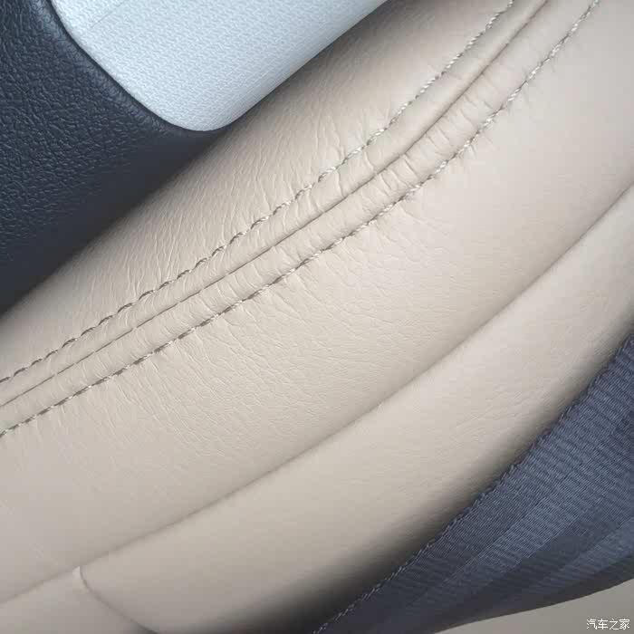

最初,受论坛上车友影响花300元买个皮革垫,用了不长时间就起褶皱,一气之下把车开到皮革店,对老板说我要拉真皮座椅!但一经交流价格,真皮3600大元接受不了,退而求其次,拉超纤皮的,五座1700元,外观和舒适度不比真皮差多少,手工也满意。完工后座椅看起来明显比中配的座椅要漂亮大气,我看到15版中配原厂的不是全皮的,有布料。(中配车车友对不起啦!)
细节
后排。
建议:直接到皮革店拉皮是最好选择,网上买那些皮套皮垫是在浪费钱,当然买冰丝垫防日晒还是不错的。

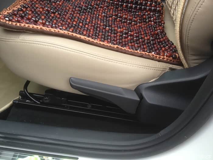

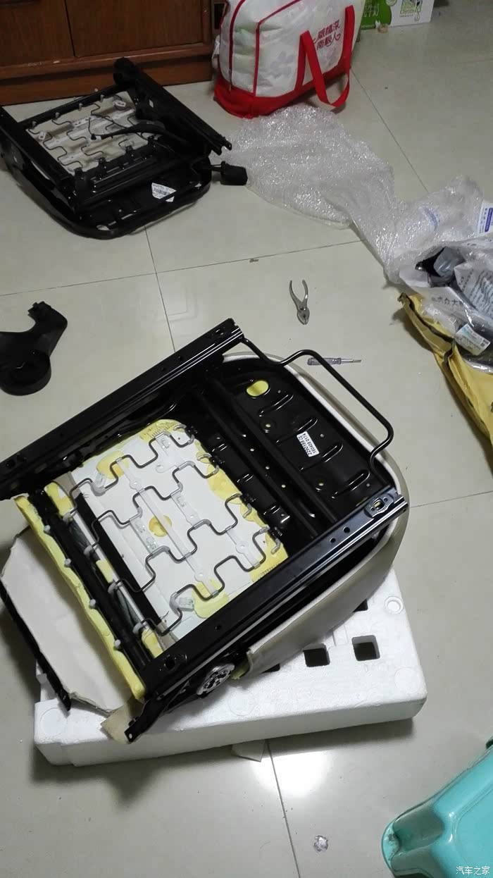

看着皮革店师傅把座椅很轻易就拆卸了,我心中又萌发下一个改装项目:座椅高低升降。上海大众坑爹,低配座椅只能前后调节,不能高低升降。其实我坐低配座椅差不多合适,就是老婆开车的时候要加垫子,而老婆明确说不要紧,她心疼钱不让再乱花,但我的占有欲最终战胜理智,偷偷买回高配座椅骨架。
兴冲冲开车带着座椅骨架去到皮革店要求安装,被告知他也没安装过,这活不敢接。
没办法只有回家硬着头皮自己上。我一个人一边摸索琢磨一边干活,虽然没走什么弯路,但安装从开始到完成足足耗了5个小时。
效果看图,多一个升降把手,终于可以调节高低了。
提示:1.拆座位的时候就遇到困难,配来的工具,转头太长有一个螺丝没法拆,最后拿来扳手+工具头搞定。
2.把座套从原来的骨架分离也挺费劲,但大胆一点一般能完成。
3.安装零件也难,大众车很多零件靠互相作用卡牢的,角度又刁钻,要多思考。
参考:座椅骨架全套包工具520元,邮费40元远近不等,安装费按工作量收120元左右合理。(外观篇完)

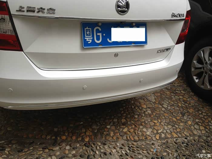

买车的时候,销售说低配车没后备箱遥控开关,后门玻璃不是电动升降的,加装要加两千块。交购车款后,才知道15版这两样成为标配了,销售故意隐瞒然后坑钱。小地方,买车本来就比其它城市贵了一万多,现在又被坑。事情被我的一个朋友的朋友知道了,她是本地上海大众店销售总监,马上打电话给斯柯达销售经理交涉,斯柯达销售经理慌忙承诺说给加装倒车雷达,另外送一套座套+工时云云。所以最早加装的电气设备应该是这套四探头的倒车雷达,不知道值多少钱。

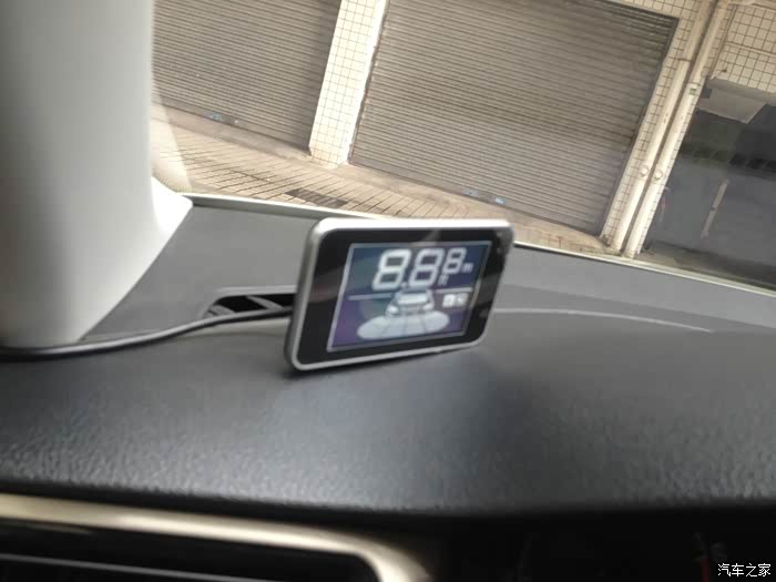

这东西是倒车雷达显示器,显示车和障碍物距离的,贴不牢经常移位。

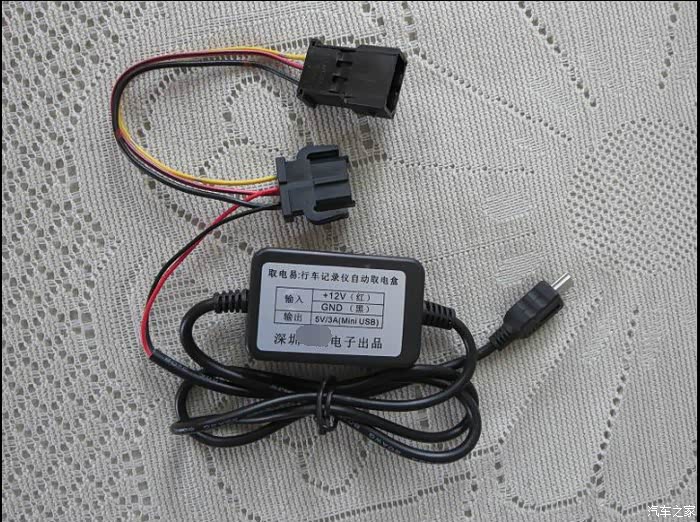

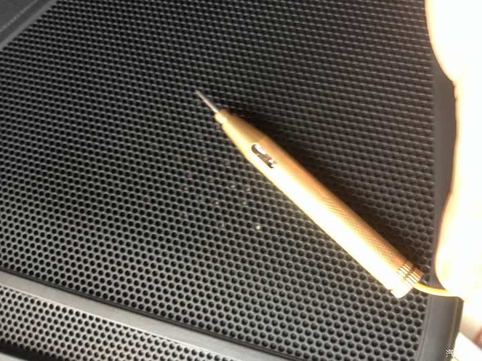

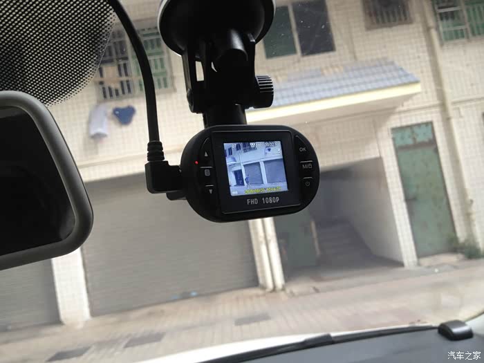

防碰瓷用的,买这行车记录仪时车还没提回来,最高1080分辨率,199元还包32G内存卡,不贵,另外花65元买一个斯柯达取电控制模块,从顶灯取电,接电不用破线很方便的。这东西小巧不怎么遮挡视线,买回来后默默工作快两年从不出差错,赞一个。
提示:取电时打开顶灯灯泡塑料盖,我安装时理解错误差点把整个顶灯给撬下来了。
这个就是车顶灯无损取电加控制模块,发动机启动,这东西控制记录仪跟着启动,发动机熄火,一两分钟后关闭记录仪,从不让人操心。

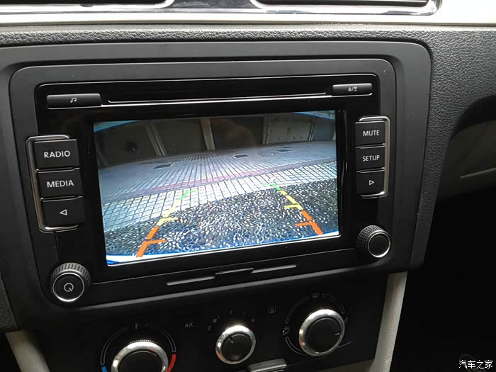

一次倒车的时候差点碰到一个安装在80厘米高的空调架,为什么雷达不报告?应该是太靠近障碍物,倒车雷达对高处的障碍物探测不到所以没报警。这件事让我作出买倒车后视影像导航仪的决定。

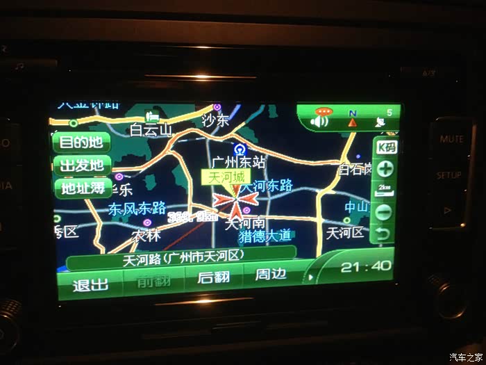

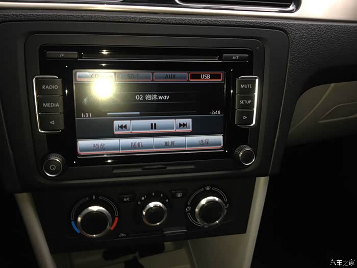

本人同时是个音响发烧初哥,既想要导航,又想要后视影像,对声音还有要求,最起码能播放无损音乐,经过衡量在某宝买了加装导航后视模块的RCD510,整套包括解码器摄像头等1179元,满足了我所有要求。不错!
导航是凯立德,大城市和高速路上用着不错,小地方不如百度地图。
=汽车音响资料片=
RCD510听歌是可以的,能播放WAV音乐,以我20年的听音经验看,其音质直追入门级CD机的水平,匹配高品质的汽车喇叭不会有问题的。

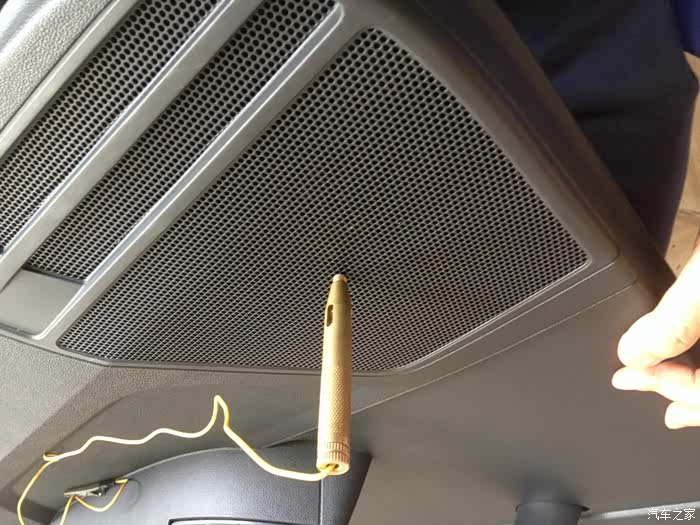

加装后门喇叭,低配车没后门喇叭线,安装费蛮贵的,问几家店出150-250元不等的要价。另外后门喇叭孔前的塑料板是密封的,需要打洞,我原打算用电钻钻,去到汽车音响店后,小师傅拿出大众车门打孔神器----铁锥,如图。
这样捅。
打的洞就是这样,我帮忙打了,虽然不需要很大力度就能刺穿,我手皮细肉嫩的,手掌不一会起了一个小水泡,粗重功夫还是让师傅做吧。

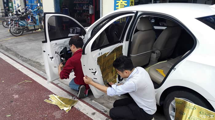

我一向不主张搞车门隔音,因为昕锐车门的铁皮已经很厚实了。后来安装电动加热后视镜,需要拆喇叭才能布线,4S店把前门其中一个喇叭和喇叭木垫弄松了,开音乐时发出震动异响,我花了好几天才查出震动源所在。之后索性做四门隔音,650元,做工还可以。目的不是隔音,是止震。做隔音后音质没实质性改进,只是低音收紧一点。到现在我还是不主张做四门隔音。

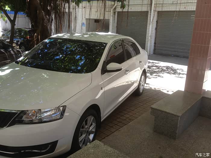

低配后视镜没有一丁点电气成分,还有一根有点难看的小棒棒。

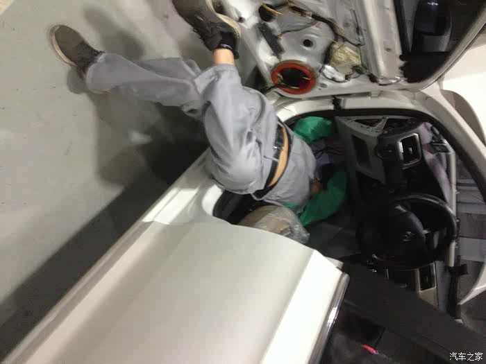

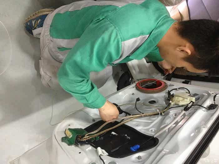

改装后视镜,就是加装各种电气元素,要拆门皮拆喇叭才能布好线束。自己动手的人注意一点,安装线束时要绕过窗玻璃升降导轨,否则会影响玻璃升降。

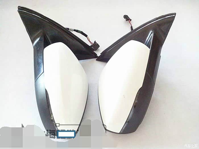

就是买这种,桑塔纳浩纳电动带转向后视镜。还要买两条车门线束,替换原低配线束。

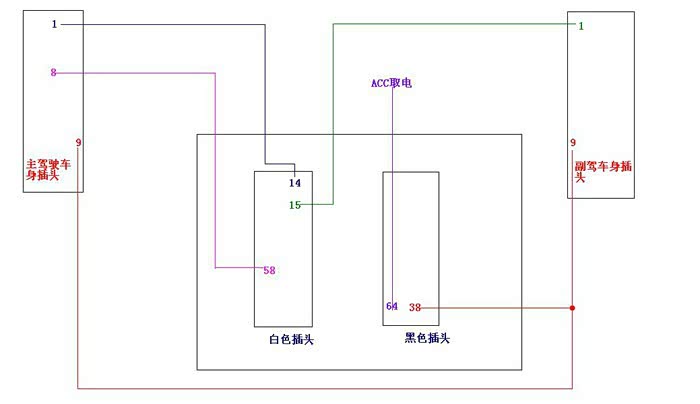

另外,我的车是低配的车内没有链接BCM的后视镜线束,就叫论坛车友帮我做一条,微信红包支付手工费。
这是车友画的接线图。4S店机电组主管也要按这个图来给我安装的。
这是机电组主管在接BCM线,能叫来主管来帮忙安装很有脸吧?其实是这样的,主管说如果离开工作第一线太久,手会生疏,甚至会跟不上技术更新的脚步的,这次就当练练手,少收我一点钱。说少收也要收150工时费,包括安装后备箱照明。装这个后视镜工序不少,接BCM线也蛮辛苦的。他是个有想法的主管。

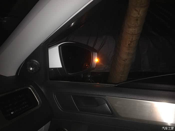

安装好后,电动,加热,转向灯三项一次性激活成功,用的是大众软件系统,不是5053。

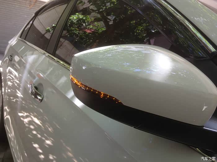

在车内驾驶者可以看到后视镜上的黄转向灯闪烁的。
远看新耳朵是这样子。

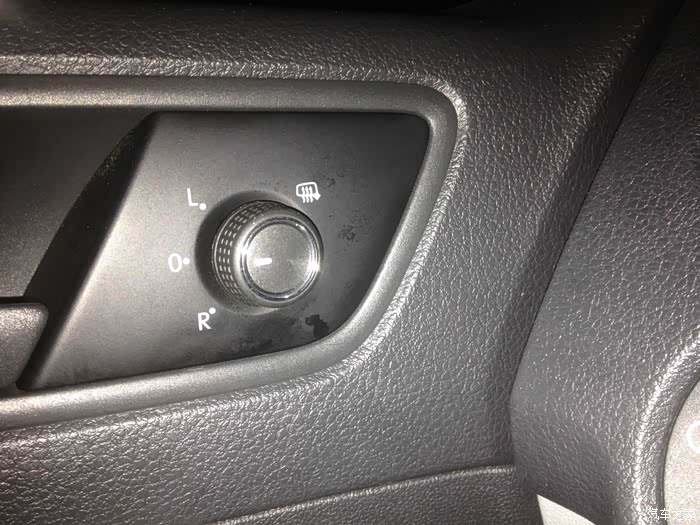

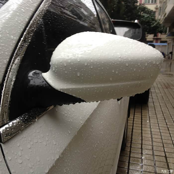

后视镜控制按钮,有这个东西,调后视镜不用解安全带探身去抓小棒棒了。经验证,下雨天后视镜加热也发挥很大作用,清除小水珠让镜面变得清晰非常有效果。

参考:浩纳电动带转向后视镜加装费用:某宝购配件费用799元,其中后视镜480元,线束250元,还有其它、邮费等。另叫车友做车内线束50元,邮费15元。总价:864元。
建议:不要装这么费银子的,就着低配后视镜加装加热片和马达那种方案最经济。

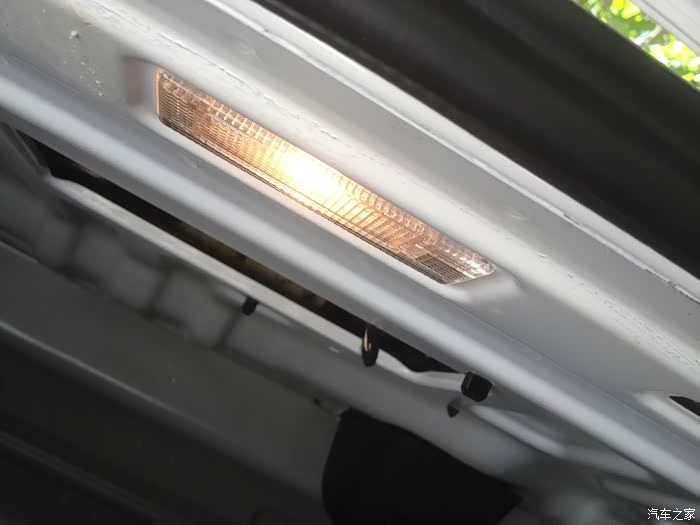

加装后备箱灯,算是有光亮了。一条正线延伸到前面BCM处,负线接后备箱的门控控制线,后备箱打开灯发光,后备箱关闭熄灭。费用26元不含邮费安装费。

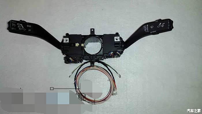

这套手柄把这两个功能都集成了。线材质量不错,特别是接发动机舱那根。

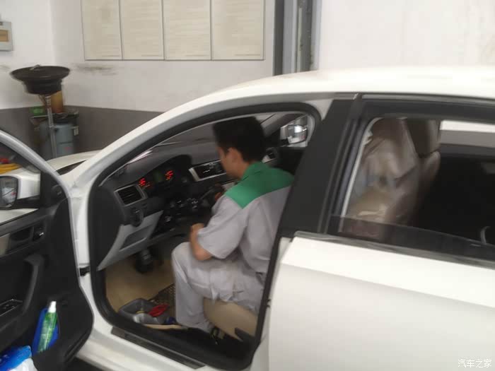

阿昌把方向盘和安全气囊都拆下来,在研究接线。安装过程挺复杂的,特别是接发动机电脑那条线,电脑接线盒开拆有点困难,不熟悉构造的人估计有点不敢下手。
我的车是低配,可能因为是自动档,BCM用087F,功能算齐全,定速巡航和多功能显示这两样都能改装。

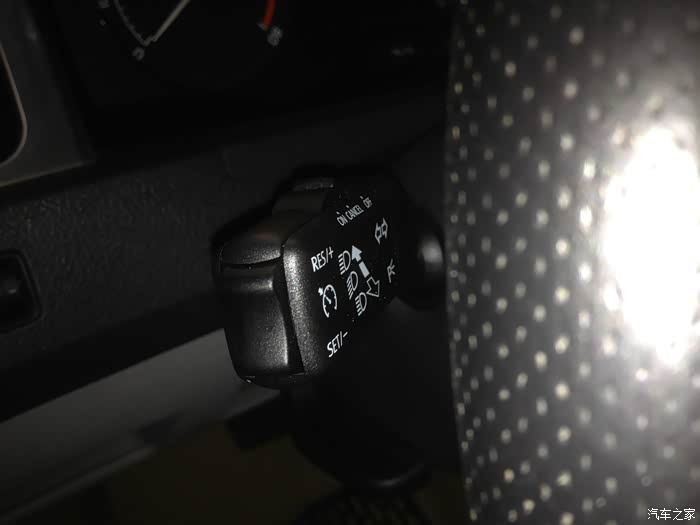

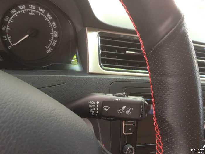

原厂多功能开关,带雨刷调速。
安装口诀:8接22,9接21,10接23

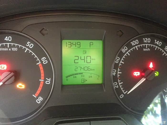

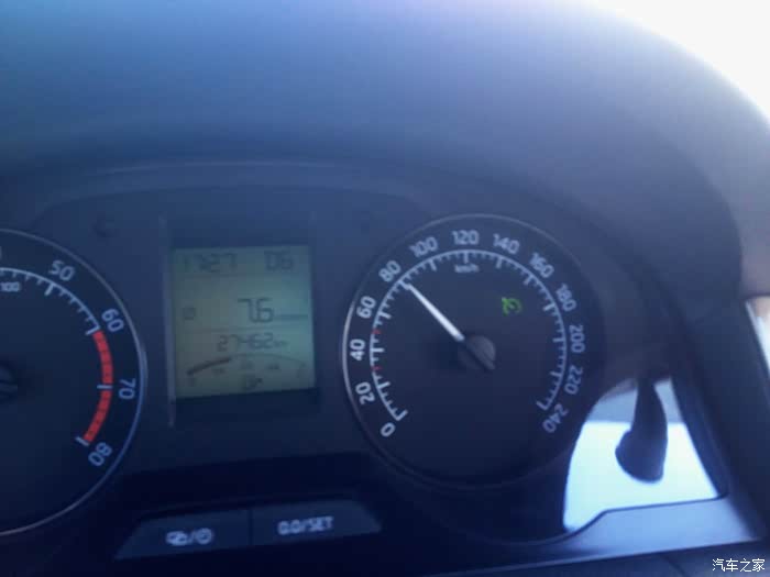

激活了,显示剩余油量可行驶公里数。
这是定速巡航开关,成功激活该项功能。
试用中,速度表里那个绿色小图标亮起,表明正在使用定速巡航。
