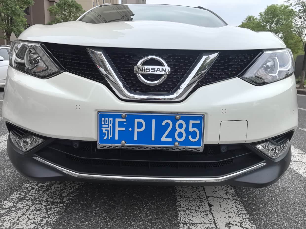

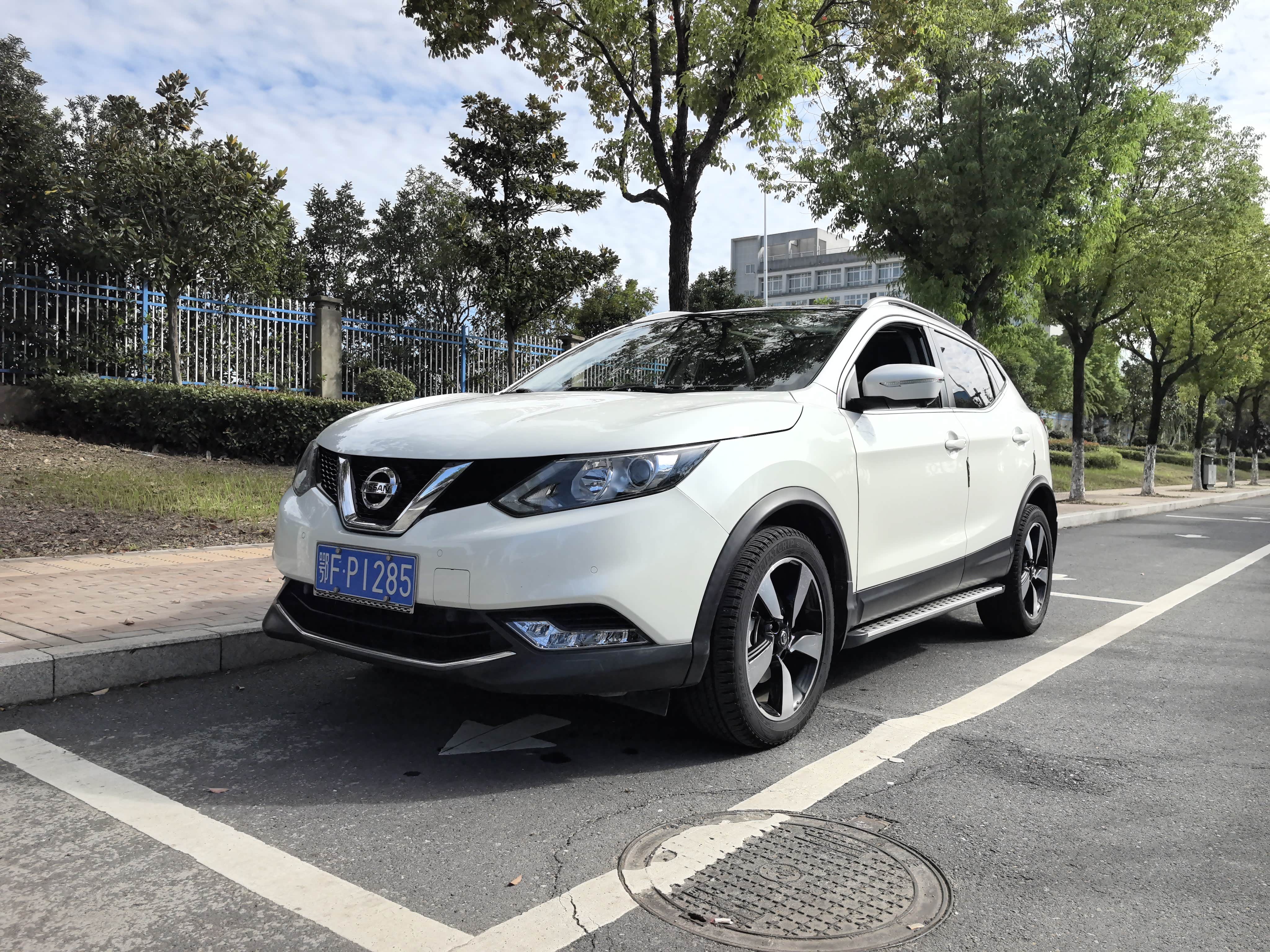

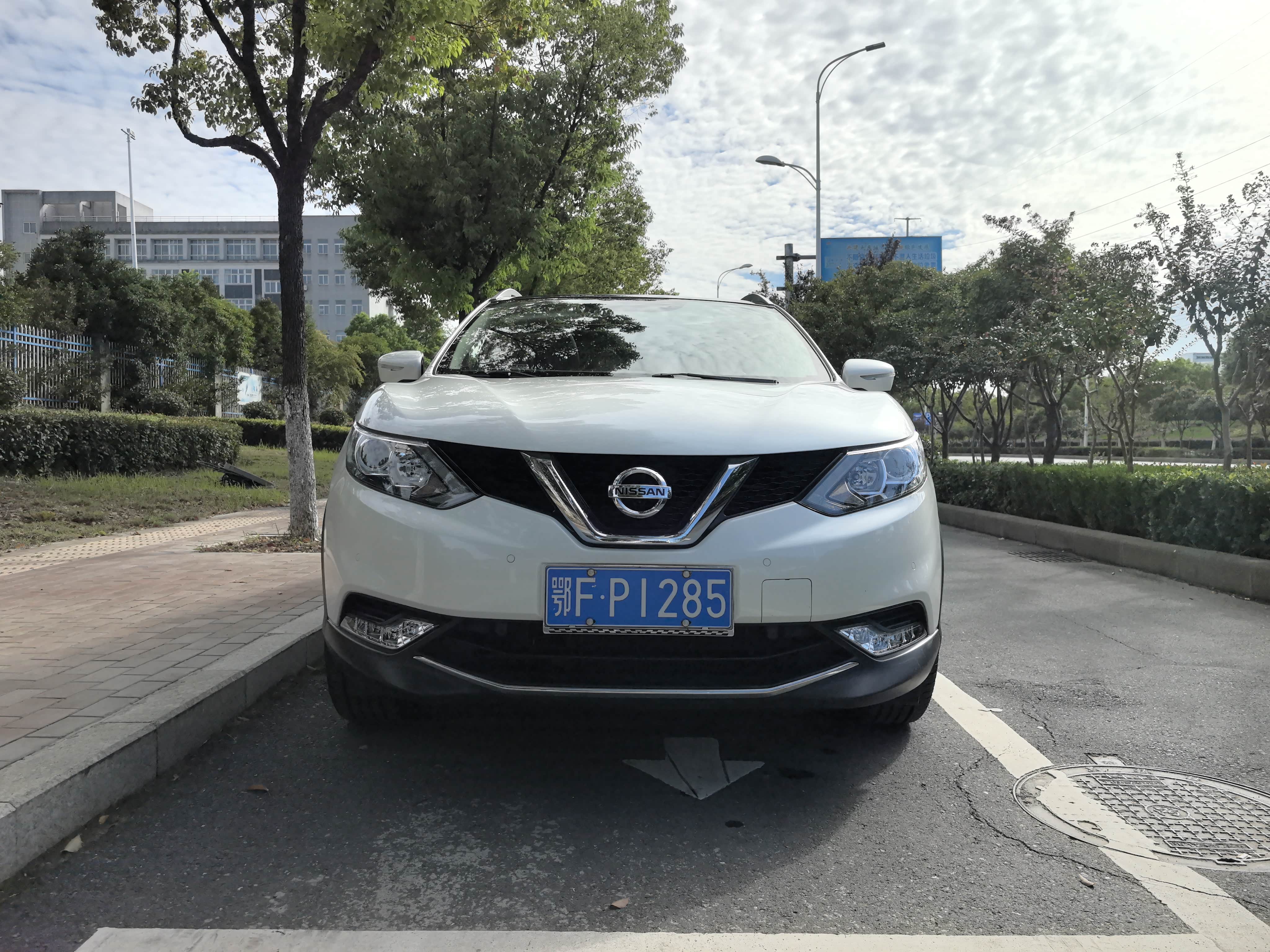

正脸照
左前45度
右后45度
屁股照

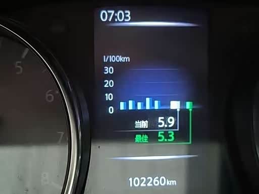

行驶了102260公里

当初选珍珠白就是图耐脏,8 年洗干净后,阳光下还能泛淡淡的珠光,不像跑了 10 万公里的老车。不过前保险杠有两处浅划痕(去年被电动车蹭的,补漆笔描完不明显),车门把手因为天天开关,有点细微磨损,我贴了透明保护膜,也算给外观 “续命”。

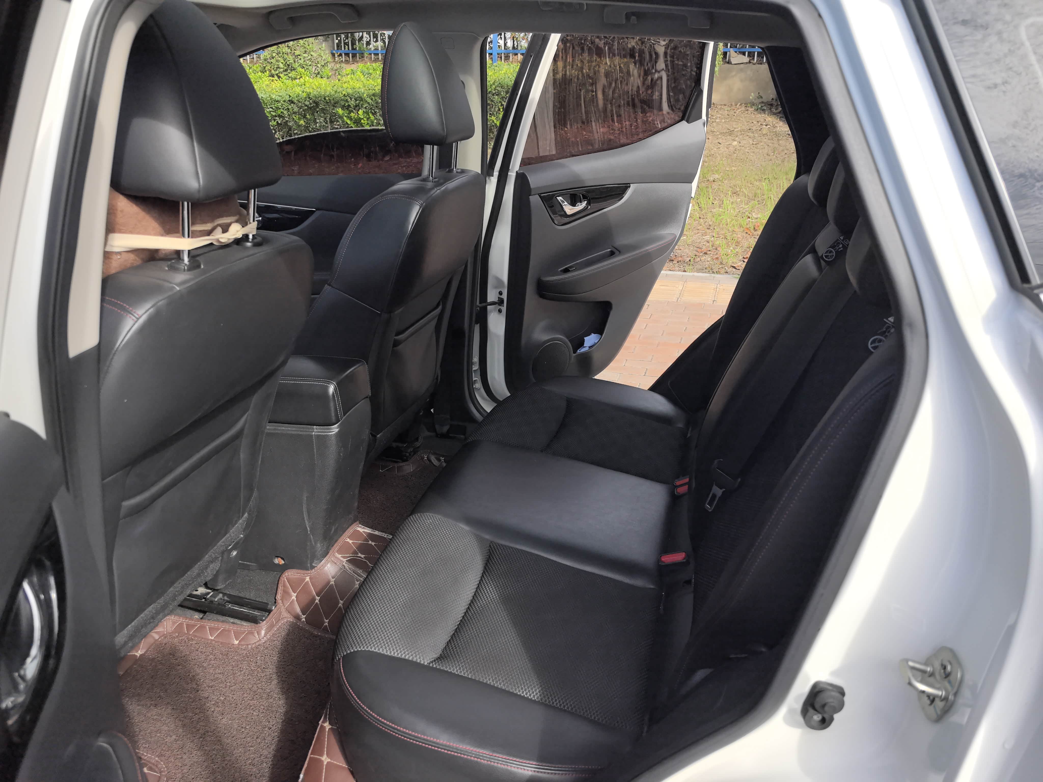

后排内饰

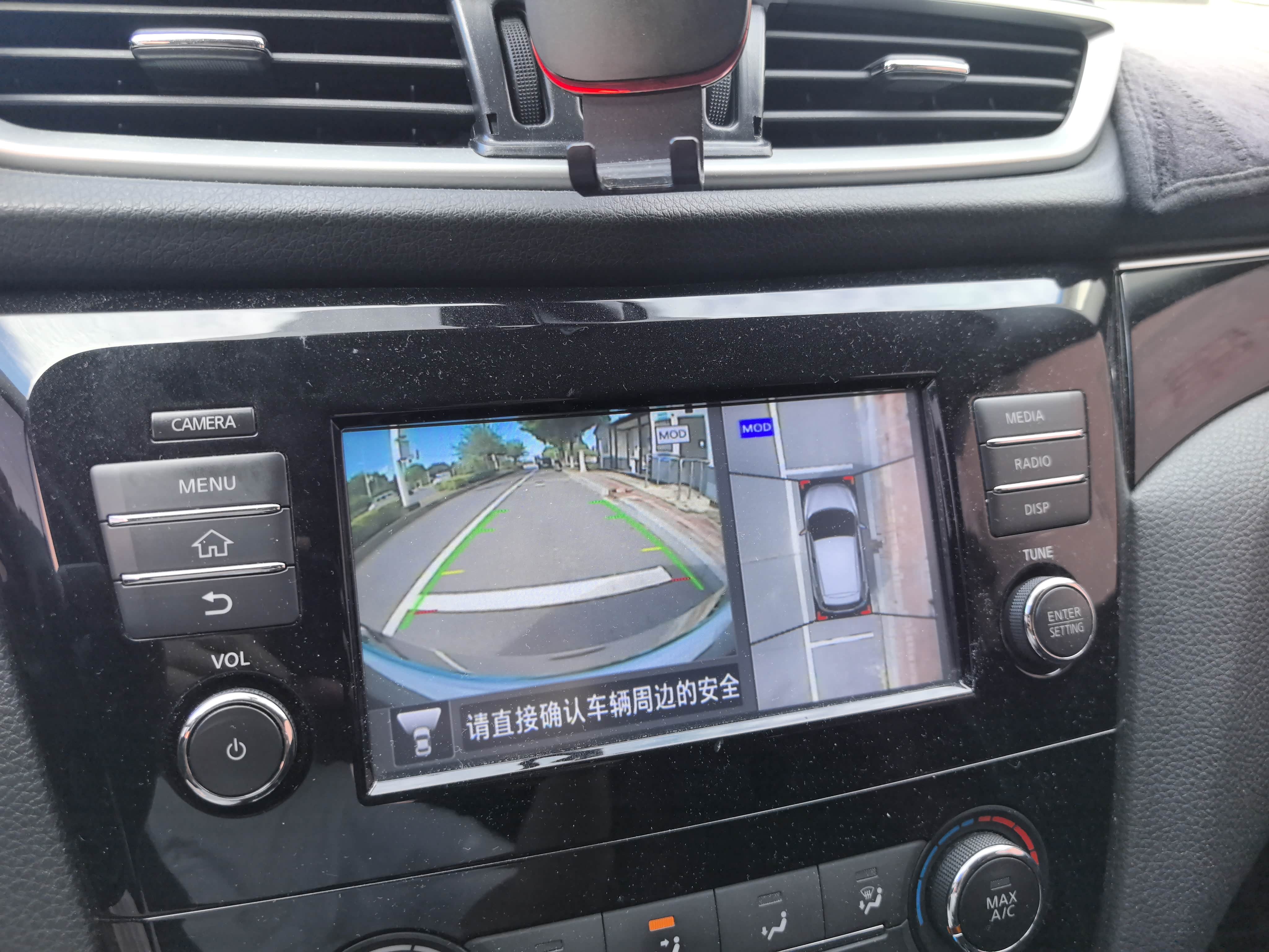

高清360全景影像

好用的部分:胎压检测帮我避过两次险,一次高速扎钉、一次气门芯老化,提前预警没出大事;360 全景影像对新手友好,老小区窄车位全靠它;65L 油箱也给力,市区加满跑 600 公里,高速能跑 750 公里,长途不用频繁加油。

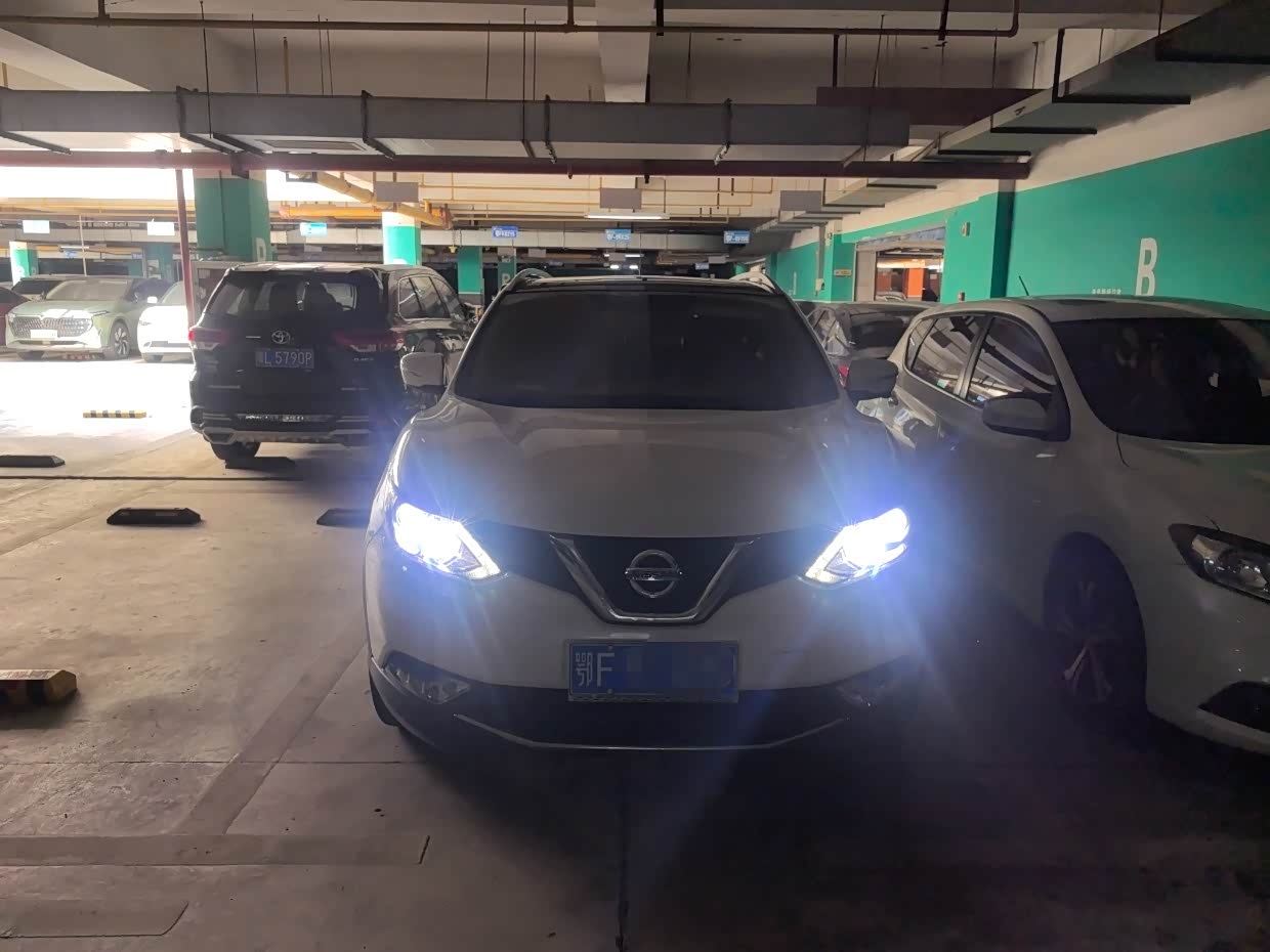

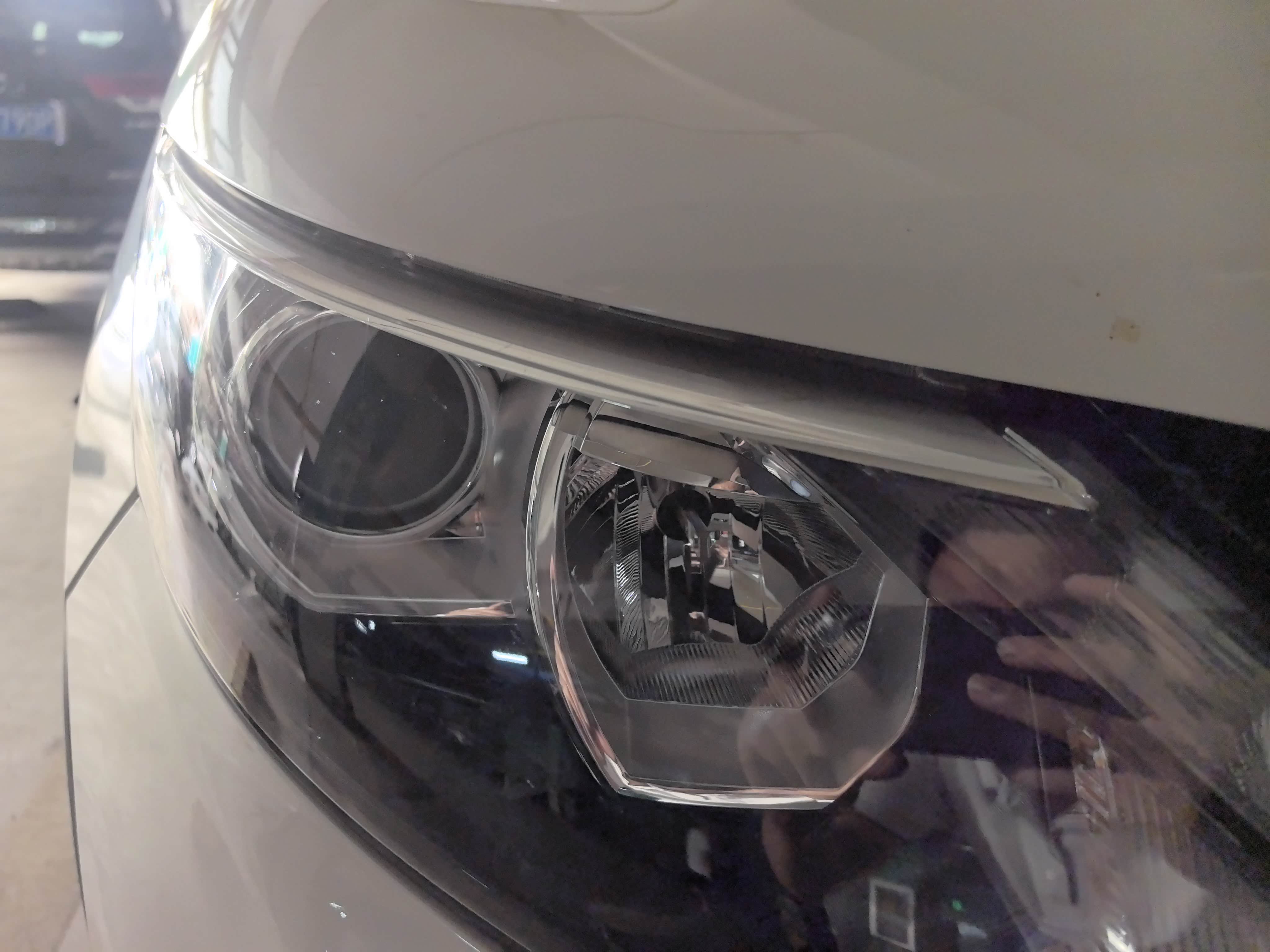

1. 第一项:LED 远近光(620 元)—— 解决 “看不清” 的安全痛点
改造原因:原厂卤素灯太暗,夜间开车没安全感,尤其雨天。
改造细节:选的带解码的 LED 灯泡,不用改透镜,直接替换原厂灯泡,找修理厂半小时装完。特意选了近光带切线的款,避免晃对向司机。
使用效果:亮度是卤素灯的 3 倍,晚上开近光就能看清 50 米外的路,雨天也不用开远光,用了 2 年没坏,比后期改透镜省钱还省事。

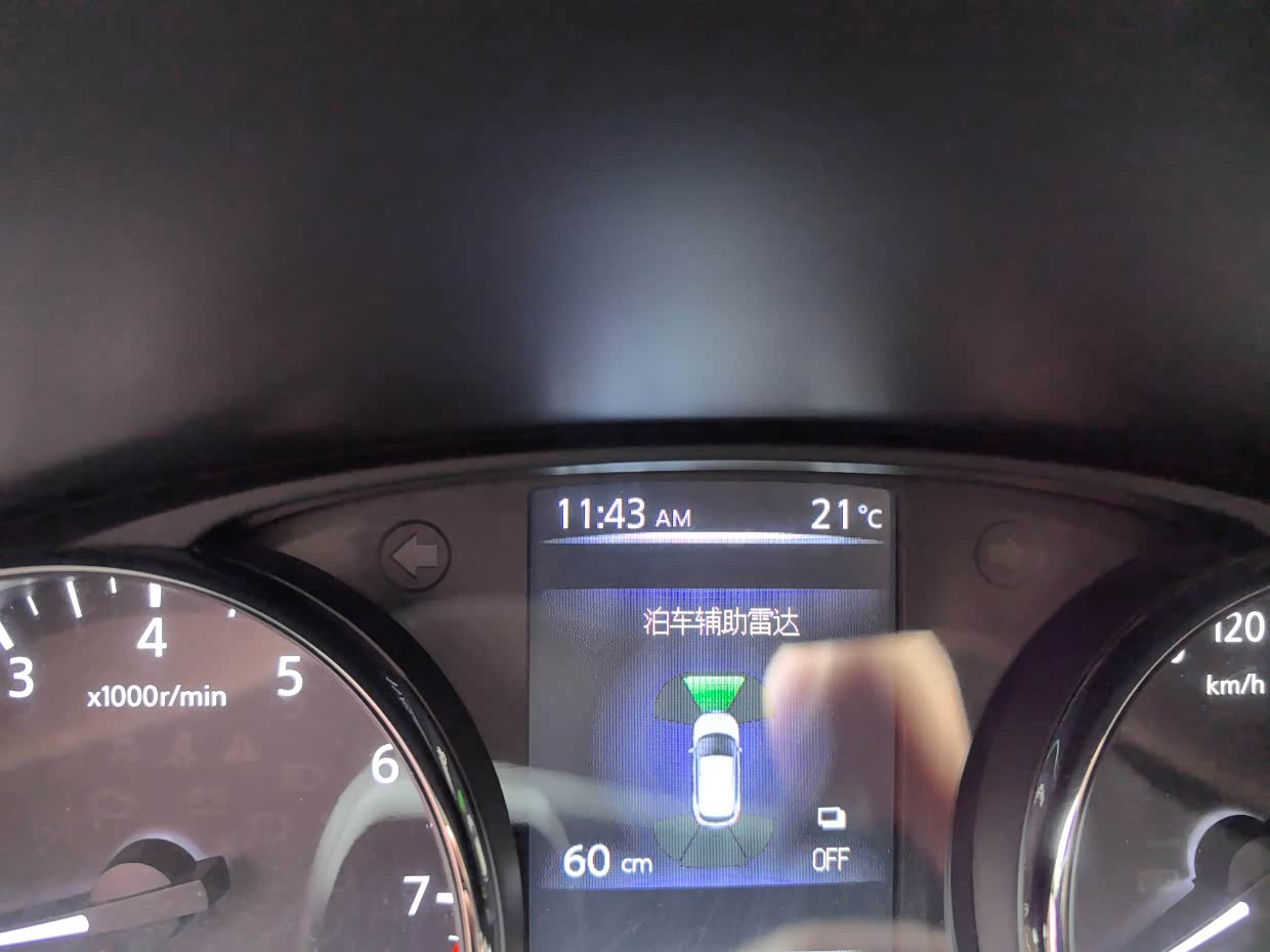

前雷达
后雷达
仪表盘显示感应距离并报警
2. 第二项:前后倒车雷达(580 元)—— 补 360 影像的 “盲区”
改造原因:原厂 360 影像夜间模糊,而且矮一点的路沿石、塑料桶根本拍不到,之前蹭过一次后保险杠,心疼坏了。
改造细节:前 4 个探头、后 4 个探头,和原厂仪表盘匹配,挂倒挡或低速前进时自动启动,距离近了会报警,仪表盘还能显距离。安装时走暗线,不破坏内饰。
使用效果:上次在商场停车场,后面有个 10 厘米高的石墩,360 影像没拍到,雷达 “滴滴” 报警,及时停下没蹭到。现在停车不管白天晚上,都踏实多了。

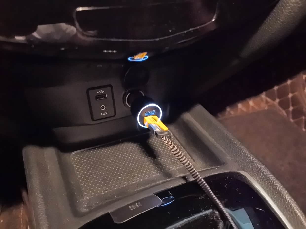

华为转换头66W快充
多功能快充线
3. 第三项:华为充电转换头 + 快充线(69 元 + 线)—— 解决 “充电焦虑”
改造原因:原厂只有一个 U*** 接口,充电还慢,开导航时手机越充越少。
改造细节:转换头插在点烟器上,有 2 个 U***+1 个 Type-C 接口,支持 66W 快充,配了 1.5 米的多功能线,能充苹果和安卓手机。
使用效果:现在我用 Type-C 接口充手机,半小时能充 80%,导航时再也不怕没电。
棕色双层脚垫
送的同色后备箱垫
4. 第四项:棕色双层脚垫 + 同色后备箱垫(230 元)—— 解决 “难打理” 问题
改造原因:原厂没脚垫,之前买的单层丝圈脚垫容易移位,而且清理麻烦,下雨天泥沙全嵌在里面。
改造细节:上层是 1 厘米厚的丝圈,踩着软,不影响油门刹车;下层是防滑橡胶,带卡扣,牢牢固定在地毯上。送的后备箱垫和原车贴合,边缘不会翘起来。
使用效果:鞋底的泥沙落在丝圈上,周末拿下来冲一冲就干净;后备箱放露营装备、脏衣服,垫子一擦就净,再也不用洗后备箱内饰了,而且没异味,通风两天就能用。

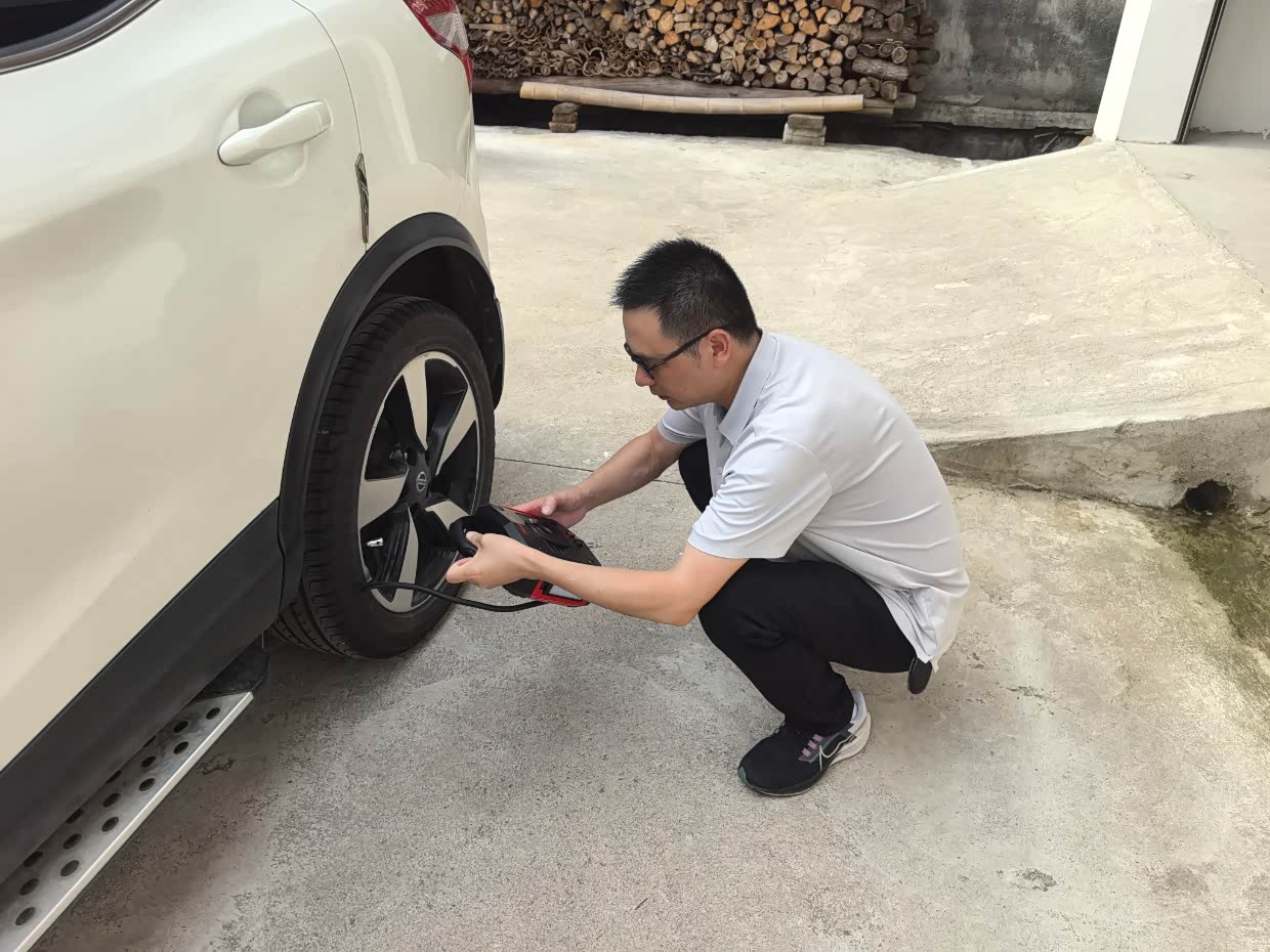

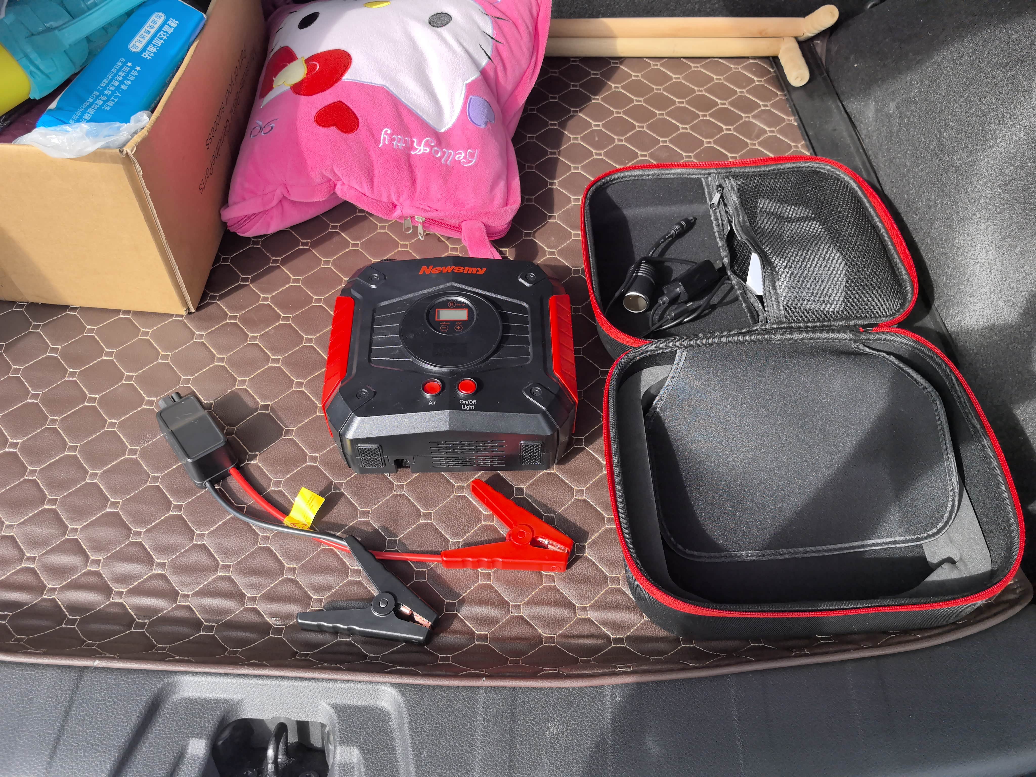

9. 第九项:多功能充气泵(带应急电源)(450 元)—— 应急 “神器”
改造原因:去年冬天,左后轮胎压降到 1.5,附近没修理厂,叫救援花了 100 元,觉得特别亏,而且万一在高速上爆胎,没充气泵太被动。
改造细节:充电款的,充满电提上就能用,从 2.0 胎压充到 2.5 只要 1 分钟,有数字显示,不会充过头。应急电源能搭电,还能当手电筒,露营时也能用。
使用效果:上个月朋友的车亏电打不着火,用我的充气泵搭电,一次就成功了;上次自驾,右前轮扎了个小钉子,充上气坚持到修理厂,没叫救援。提醒大家用的时候别超过 10 分钟,不然会过热。
