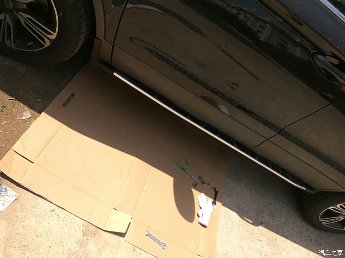

脚踏板装好了 有时间再叫老公把挡泥板装上

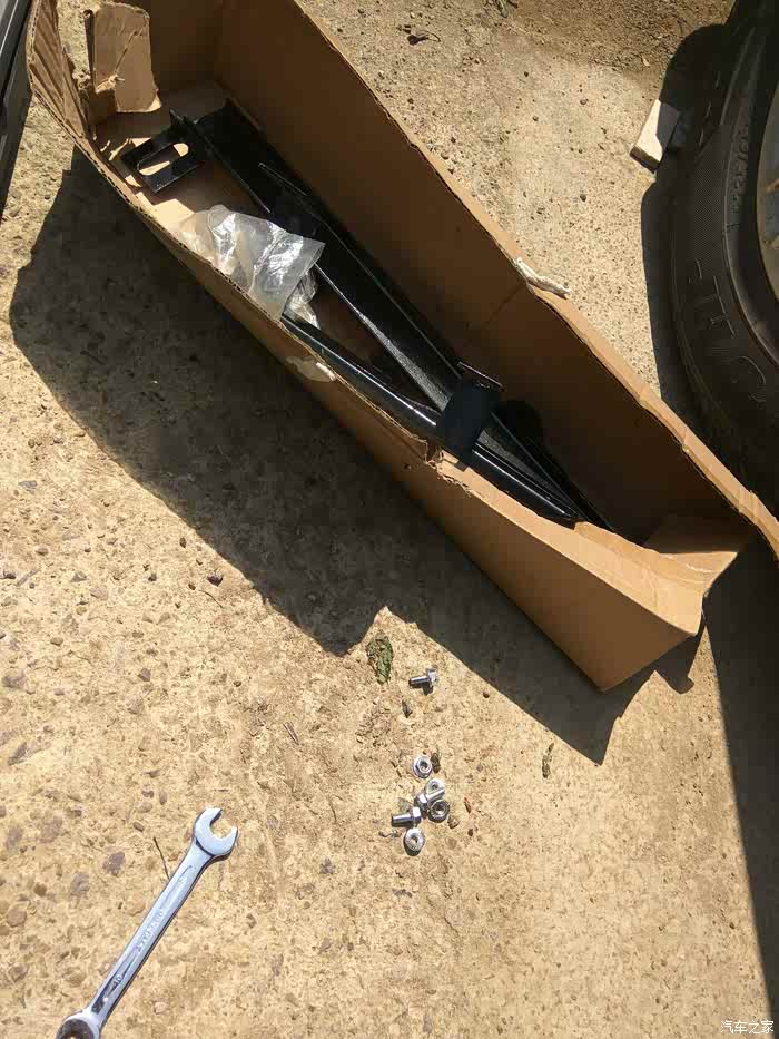

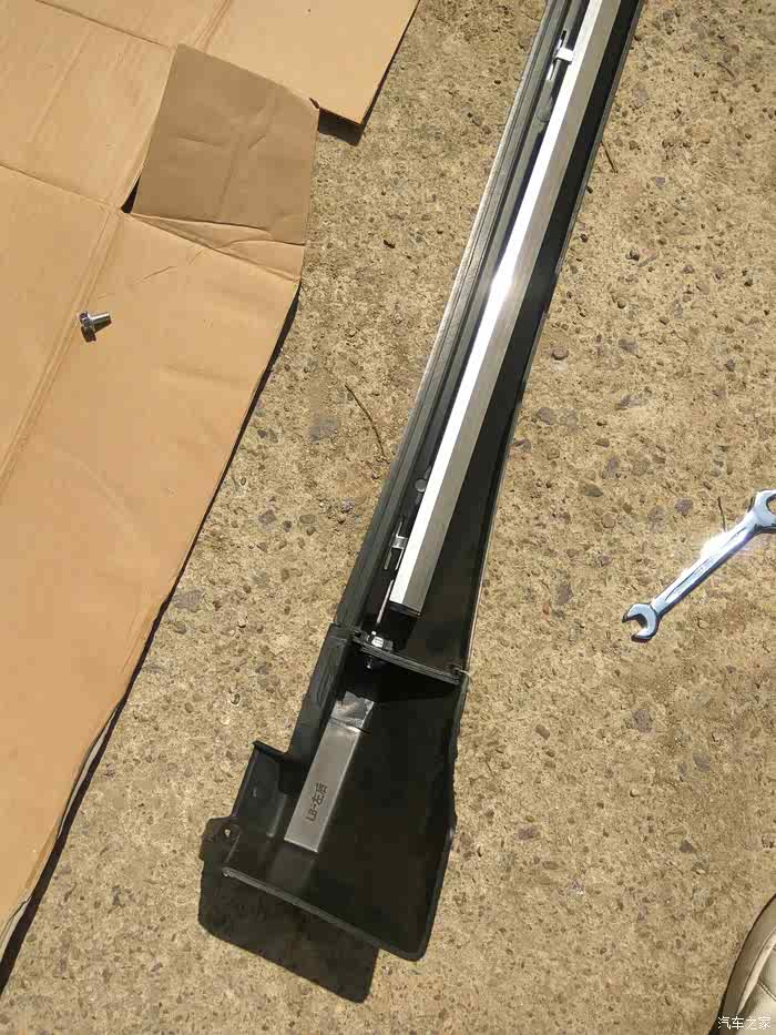

先上好支架 但是不要把螺丝拧紧
上包脚螺丝
一把10个12的扳手 一把12-14的扳手 一把十字螺丝刀就可以搞定
把踏板上的三个螺丝 后面的拧下来两个 最前面的不用拧,直接可以带上。 然后把拧下的那两个带上,位置找好上紧支架螺丝,再把脚踏板下面三颗螺丝拧紧就完工了。
