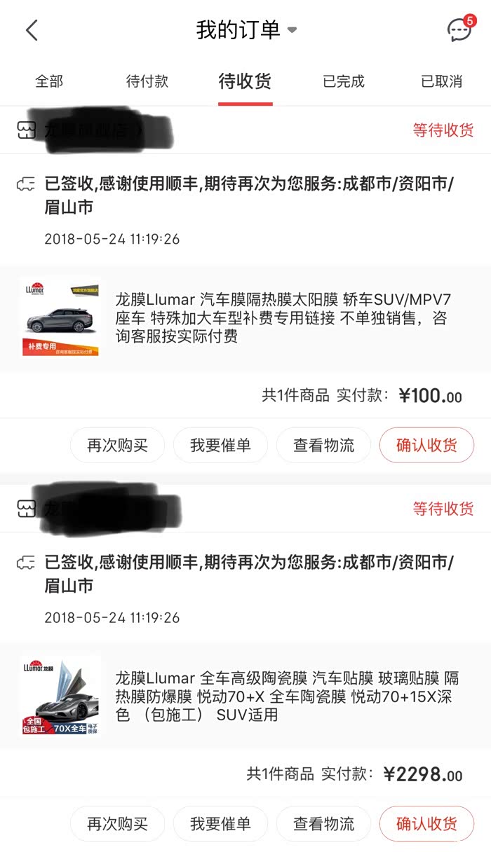

因4008属于加大车型,补了100差价,不知道贵不贵啊
某狗狗购物平台,搞活动,满2000优惠1000,貌似线上的型号和线下的不同时销售,貌似这个型号为中端,觉得价格合适了,立马换,买了之后貌似又有另外一个线上型号可以抢购5折劵,我K,算了难得折腾了
顺丰包邮!包贴!包除旧膜!

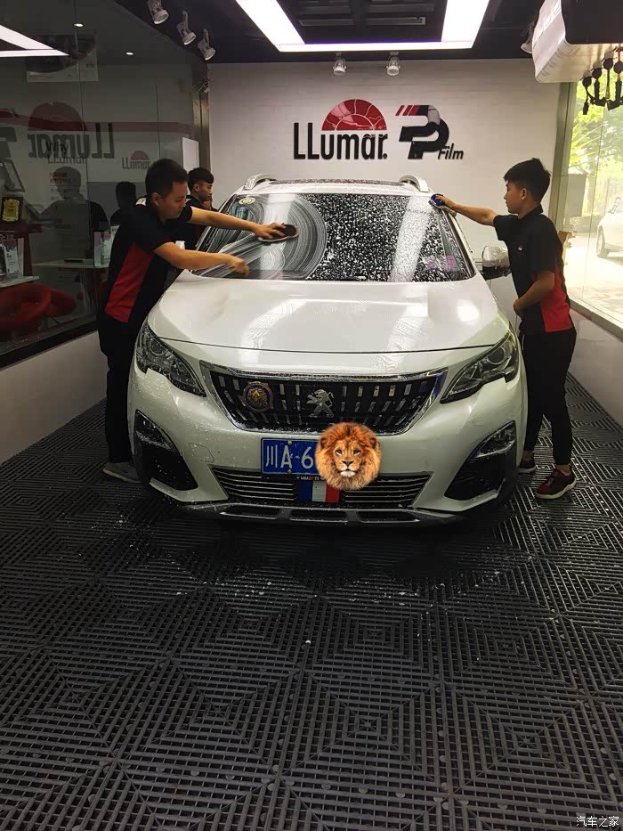

贴膜前洗车,还算人性化
旧膜扯了,开始重新贴

我选的精英店,环境干净明亮,职业化…专业化!贴膜过程中关闭大门,减少灰尘进入
1.没啥卵用
2.除旧膜有一定的概率把玻璃上的保护层扯掉,新膜会形成水波纹
幸好今天我的没出现这个情况!
贴膜店的选择提醒
首选精英店!
次选授权店!
其他小摊位合作汽车美容店不要选

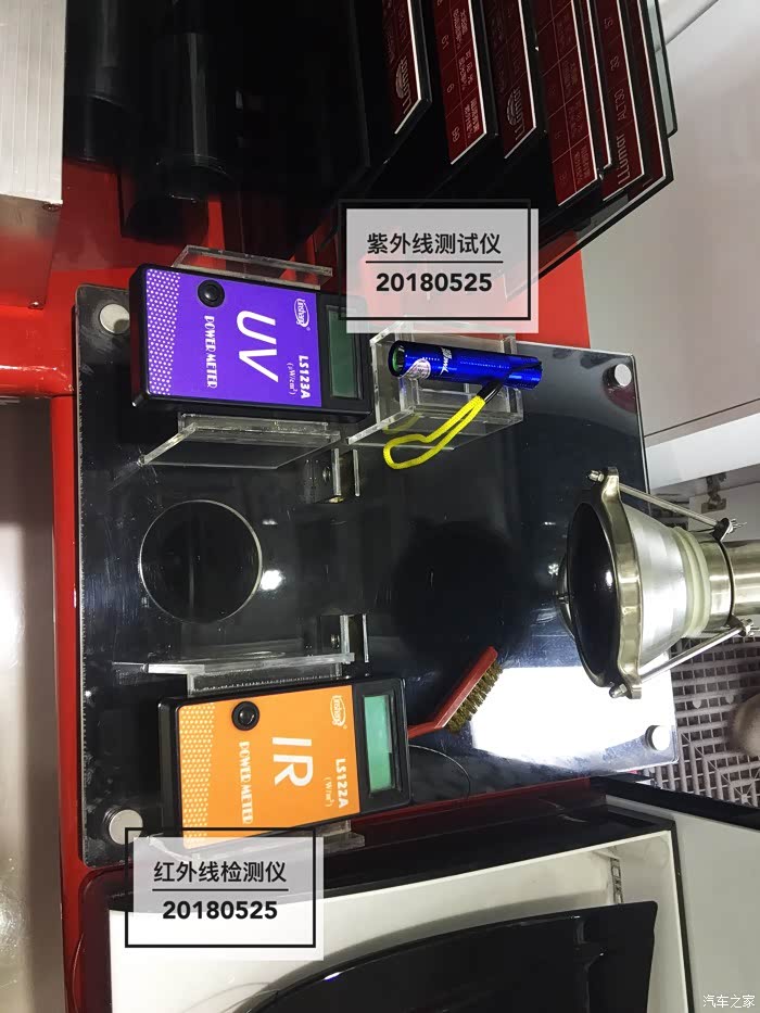

红外和紫外线测试仪

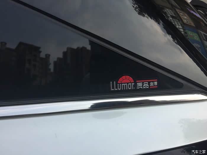

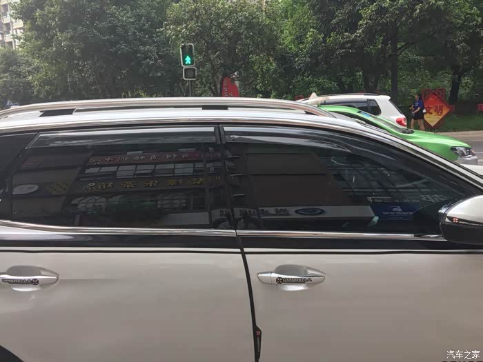

外侧观察
外侧观察
还免费贴一个给他们打广告(展位费呢?)

今天对比新购的和所谓的原厂膜
对比过程中没照相,因为测试仪电量问题,显示屏数字很模糊,所以放弃照相
数值手动记录,绝对没瞎说
红外线灯开启后,无任何阻挡条件下,红外线测试仪显示数值1230
“原厂膜前挡”放中间,数值:987
“原厂膜前后侧挡”放中间,数值:1021
“原厂膜后档”放中间,数值:1015
龙膜前挡放中间,数值:238
龙膜侧后档用的一个材料,数值197
真实数据!
紫外线测试,用的百元大钞
开启紫外线灯透过“原厂膜”,清晰可见钞票隐藏数字
测试龙膜,无任何隐藏数字出现
透光率:“原厂膜”和龙膜都可以,不影响任何驾驶,前左右后视线良好
总结:原厂膜就是垃圾中的战斗机
1.隔热效果差到没底线
2.完全不阻挡紫外线
所谓的原厂膜就是带颜色的塑料膜
不管四儿子送你什么膜(包括3M和四儿子合作的膜)最好有红外和紫外线检测仪测试是否有效阻挡红外线和紫外线!
