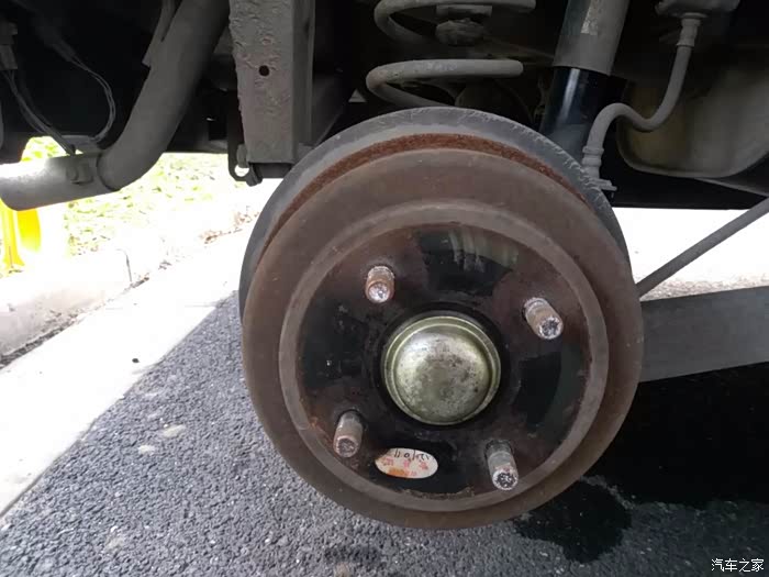

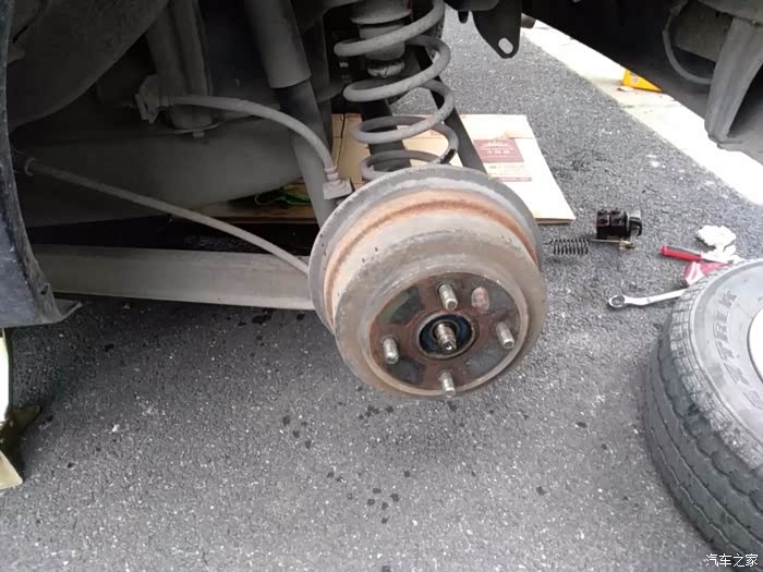

换后刹轮毂动工了喽
不用解释
不用解释
不用解释
不用解释

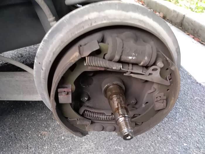

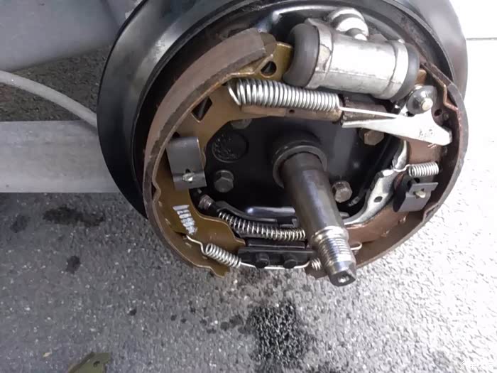

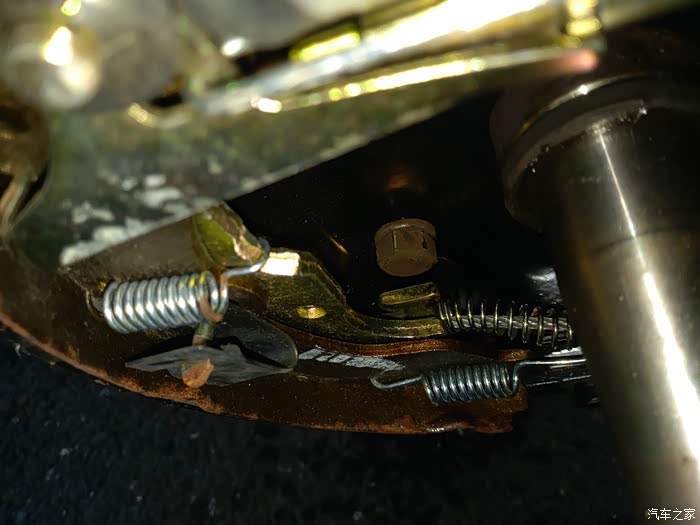

看看这里面

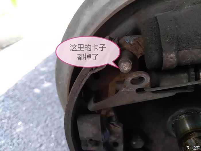

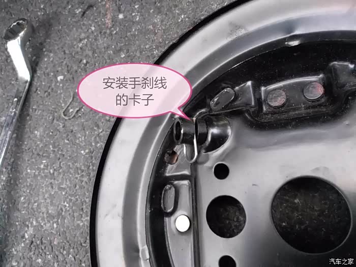

这是之前手刹不灵的时候 找修理厂修过毛用没有还把这个卡子弄没了。拆开来铁片都是掉下来的。

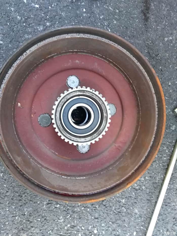

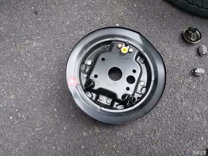

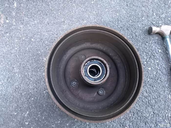

这个是新的外刹车轮毂。
旧的

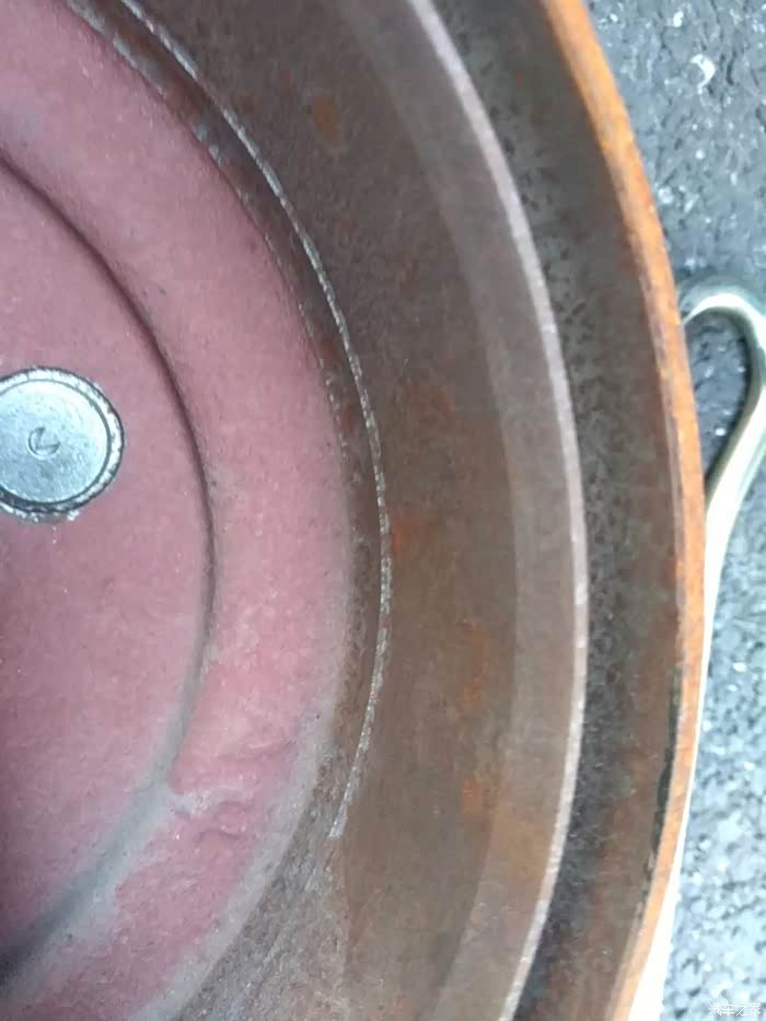

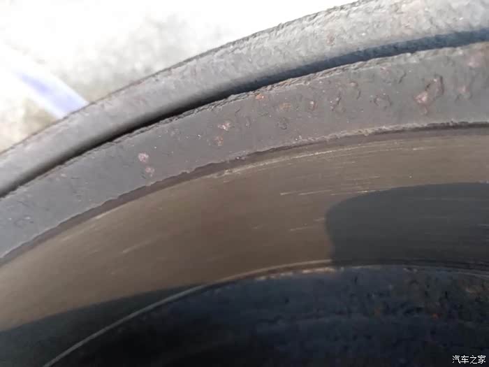

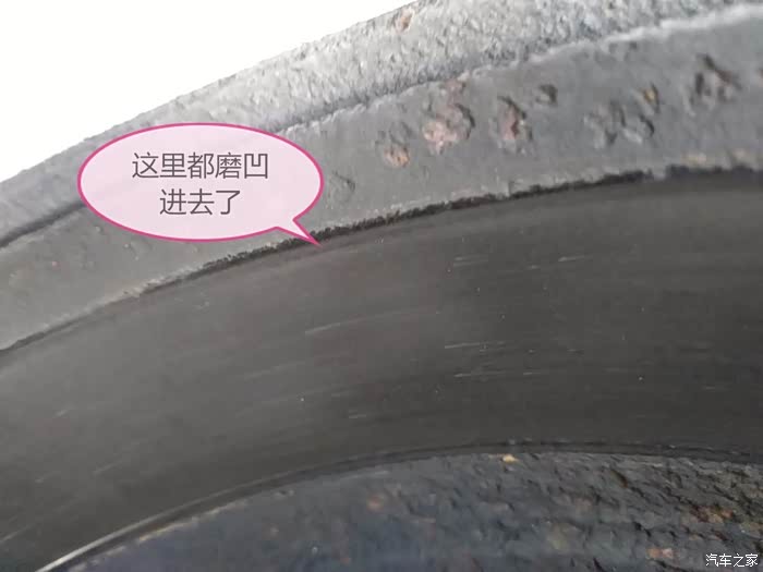

看看新的和下面的旧的比一下,看出什么问题了吗?
旧的,已经磨进去那么深的一道道子,这也就是手刹调整 不好的原因所在了,因为外轮毂磨损,很明显有一个台阶,就是因为有这台阶手刹才没法调整好,
其实这个没有必要换的。只要换外轮毂就行了

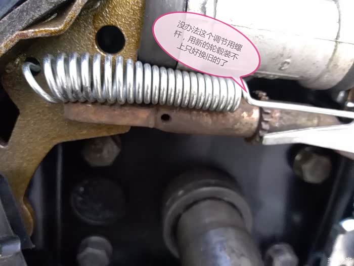

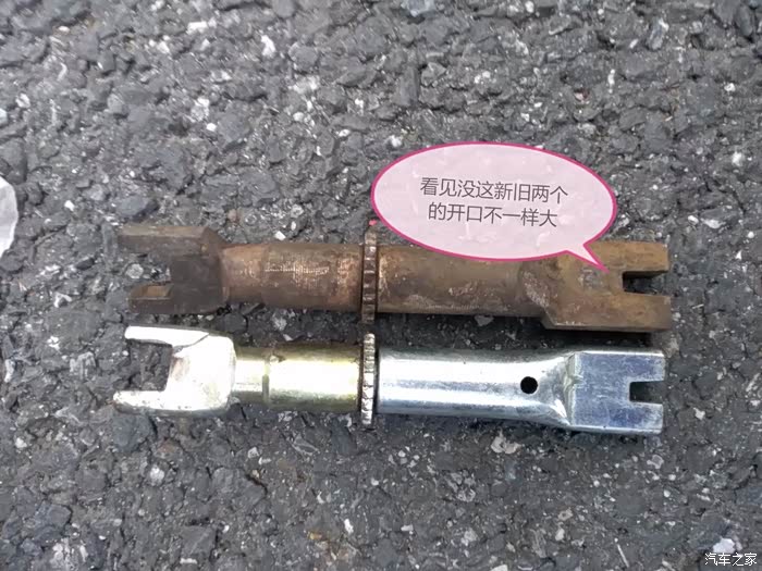

新旧调整刹车间隙的螺丝,明显开口不一样深,有一边的外轮毂换旧的调节杅,要不轮毂都装不上去,他的作用是用来调整刹车片的间隙的,伸长就会把刹车片往外顶,和轮毂的间隙就会小刹车也就是更灵,同时手刹也就更紧。
就是调整这个螺丝,可以调整刹车片的间距,我的车上的轮毂因为有一个台阶,如果刹车片间隙调整过大,外轮毂就装不上,如果调小一点轮毂能装上,可是刹车片和外轮毂的间隙就大了,手刹拉动的时候那点距离可能刚好让刹车片顶到外轮毂上,当然就没有刹车的效果了。这是我的车的原因,别的车我就不知道,如果有类似我这样情况的可又只换外刹车轮毂试试。现在手刹很好使了,打算再磨合个几天再调整一下手刹。

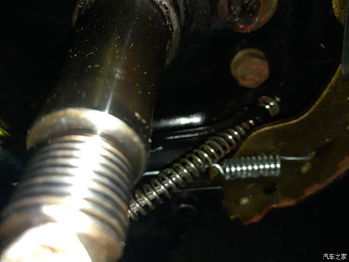

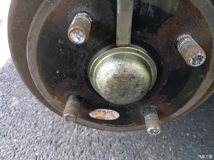

手刹线安装的位置。

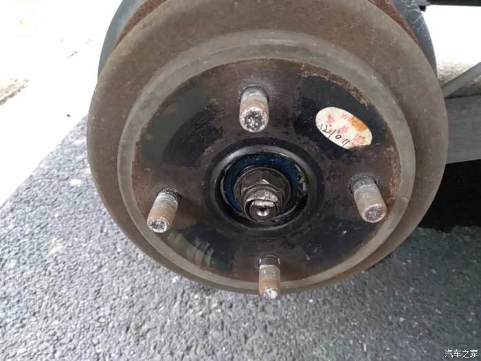

换好的,中间有好多没时间拍。

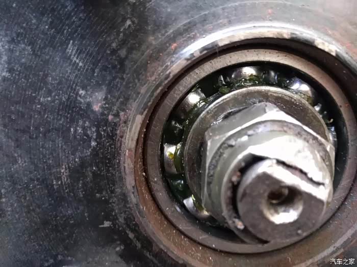

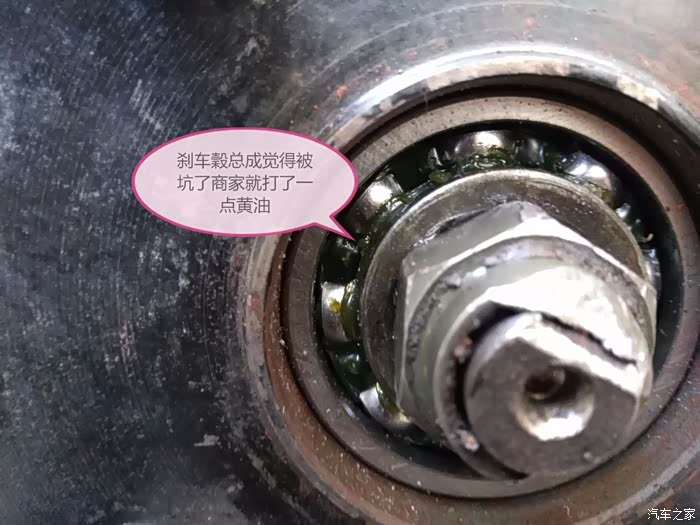

这里面的黄油好少啊,旧的轴承先留着,怕这个新的用不久。总深得被坑了。还没有保护盖子。

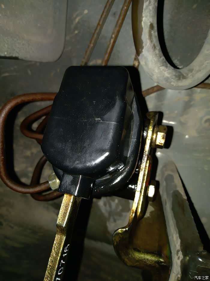

把那个比例阀也换掉了。
