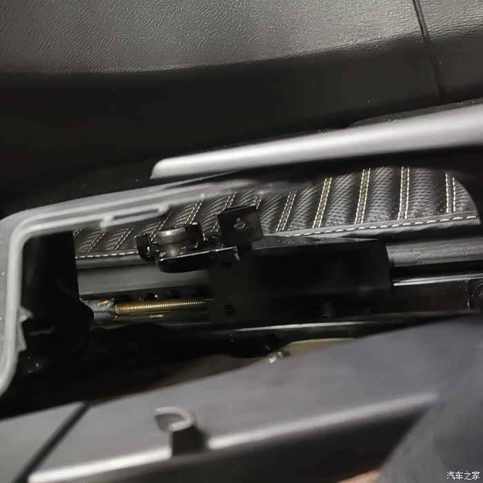

首先拆座椅端的固定挂钩,座椅前移到底,这个拆卸还算方便也比较快。
