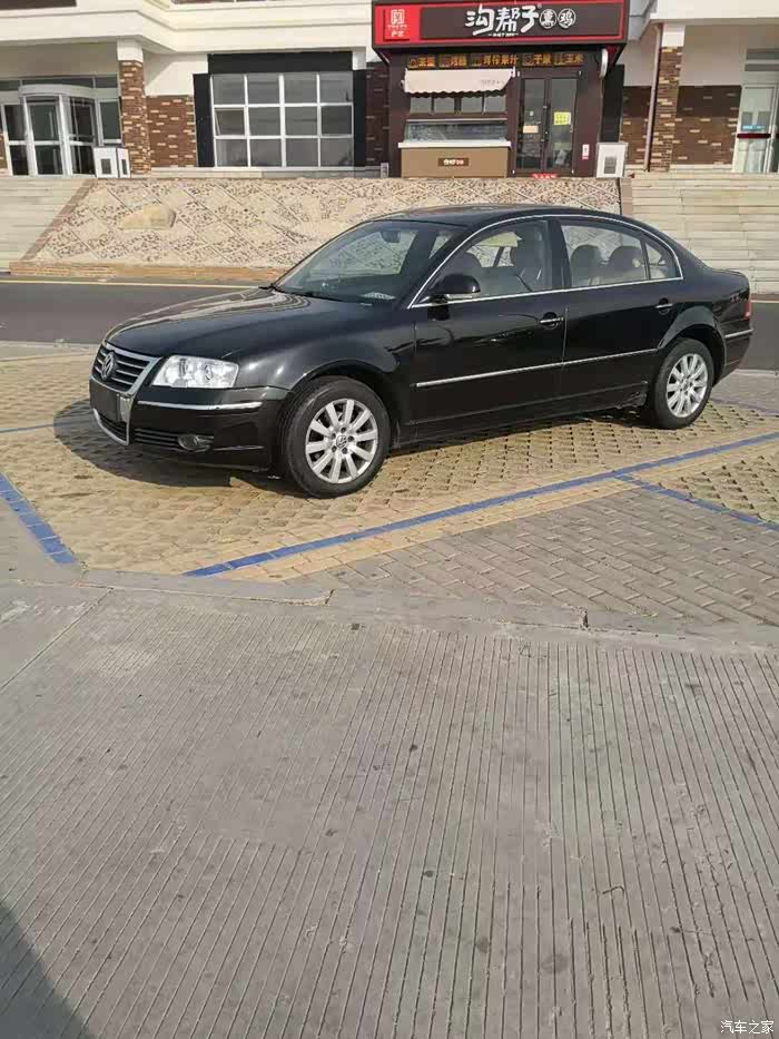

自己动手解决老领驭暖风不热问题

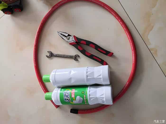

冬天到了,天气越来越冷了,自己的老领驭暖风不热,正好是周末决定自己动手解决,下面是这次清洗小水箱的工具
钳子一把,13--10号扳手一把,绿伞洁厕液两瓶,胶皮管子一根

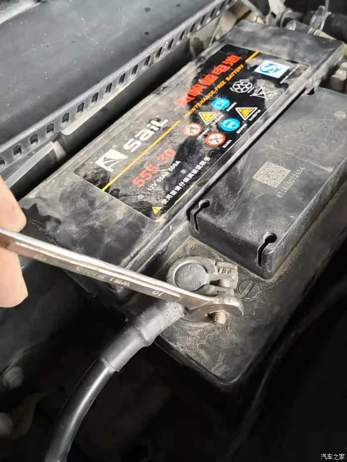

用10号扳手拆下电瓶线螺丝

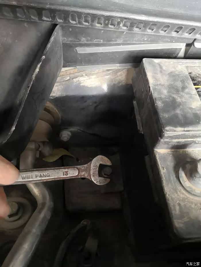

13号扳手拆下电瓶固定螺丝

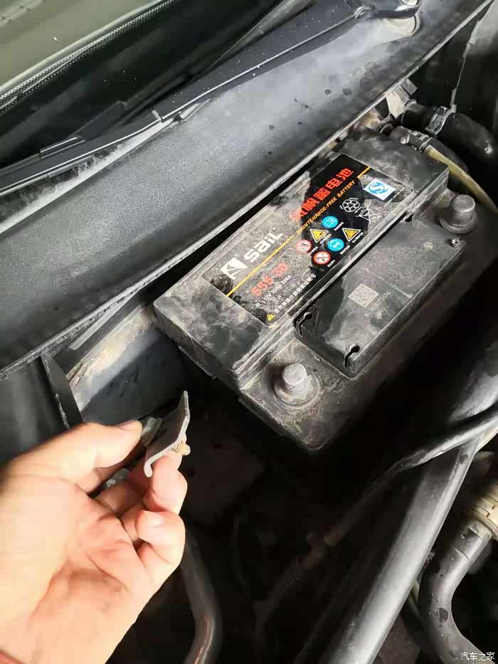

拆下电瓶固定架

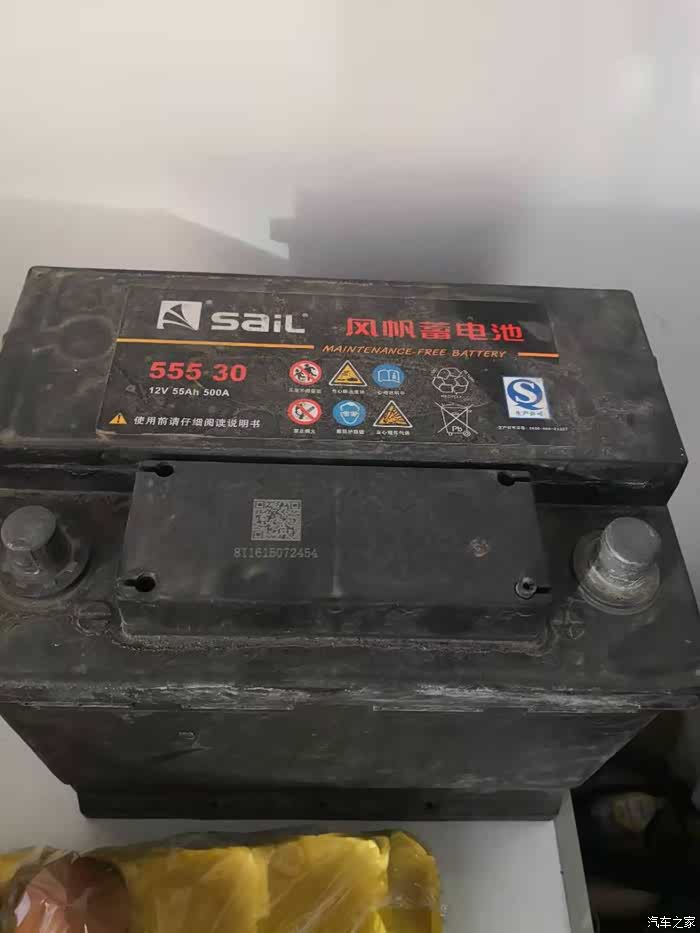

电瓶取下来放在一边

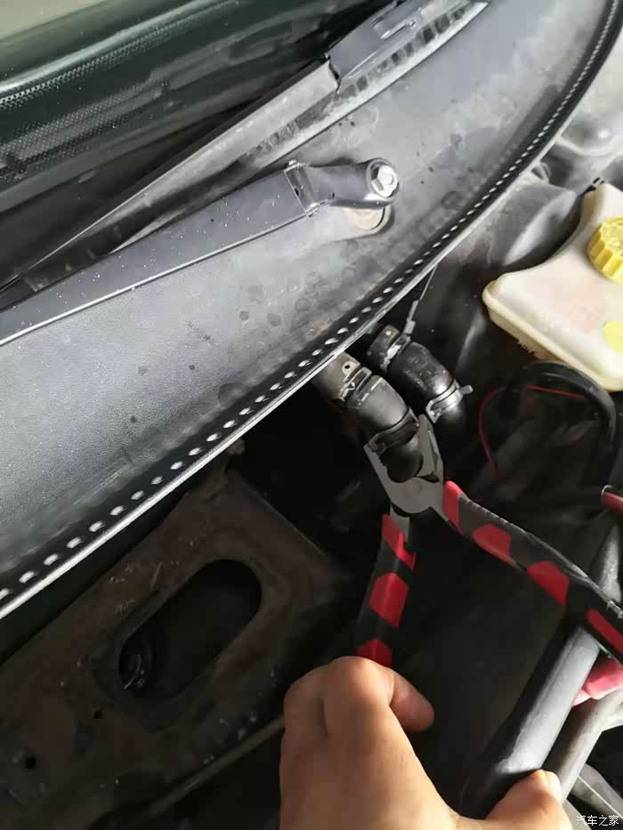

一定要等到水温降下来,就是暖风水管***不烫手的时候,用钳子拆下暖风管卡子,然后用手转一转胶皮管,胶皮管下面可以放一个一次性餐盒塑料的装面的那种容器接防冻液,暖风水管不能一下在拔下来,一点一点转着拔,暖风水管上有一个小孔,防冻液有压力的时候顺着小孔喷出,等不喷出来的时候可以全部拔下来

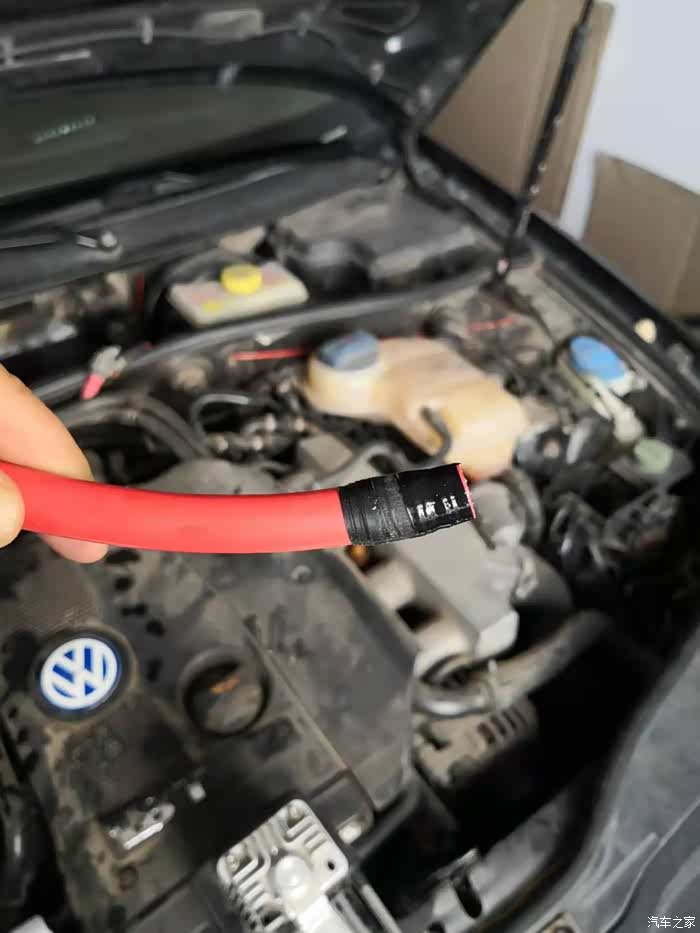

两个胶皮管都拔下之后,去五金店买了一根螺纹塑料管内径20,怎么都插不上,用卡尺量了水口外径21内径19,怪不得插不进去

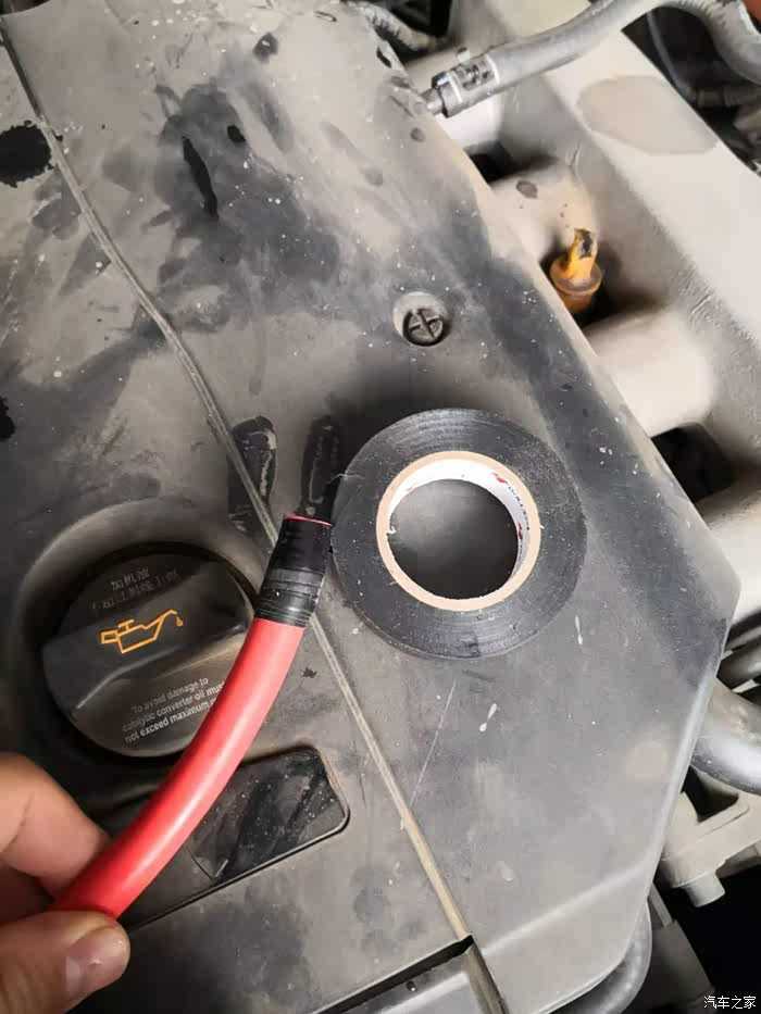

找了根煤气的胶皮管插入,咣当,随后找了个电工胶布缠几圈
试了试插入,管子像少女般丝滑,挺紧致的,那种感觉真好,心情一下子舒服好多

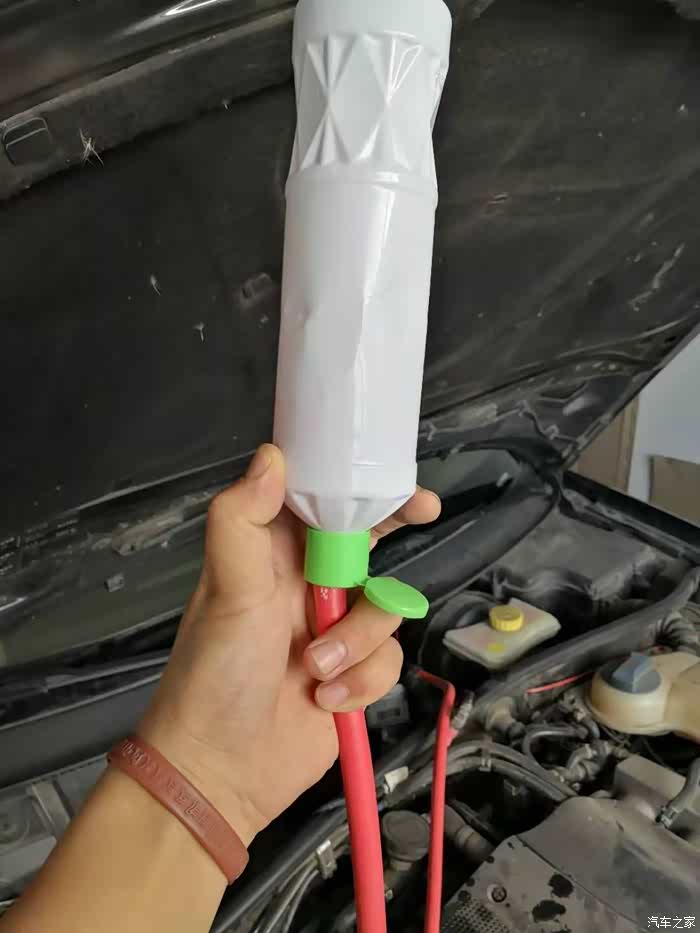

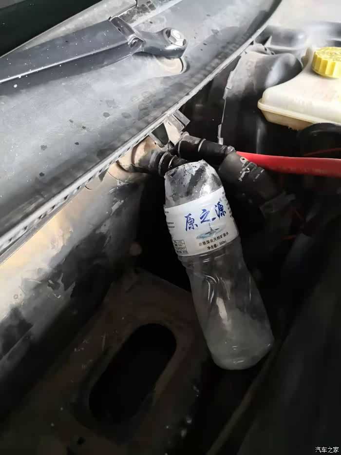

找了一个矿泉水瓶子,切掉上面,插入左侧出水管,用于接水,右侧插入红色管子,用嘴吹出暖风小水箱里残余的液体
自己一个人拍摄,只能一只手操作一只手拍照,管子这头接上洁厕液出水口,用力挤压,暖风小水箱出水口一头流出白色沫沫的时候,水箱就满了,然后放置1个小时在用嘴在红色胶皮管一头用力吹,吹出水箱内洁厕液,在加入洁厕液,更换洁厕液,如此3次后已经很晚了,当我第四次更换洁厕液的时候都晚上9点了,我想着管他呢等明天早是在换吧

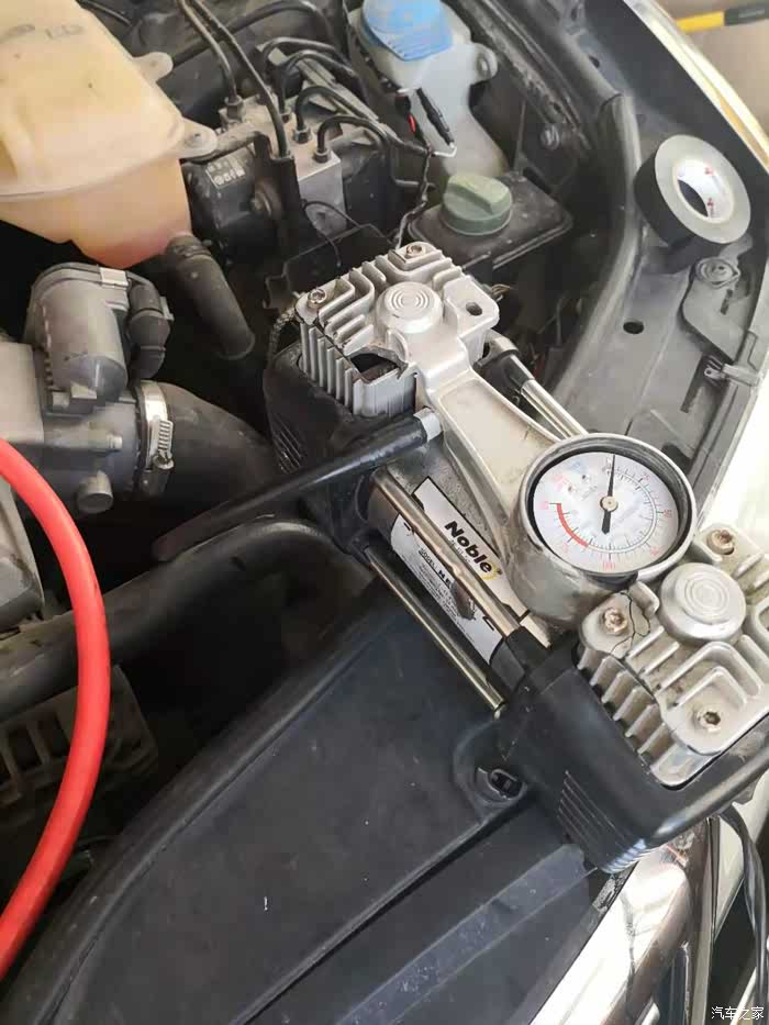

准备了这个气泵,跟用嘴吹的效果差不多,还是用嘴吹吧

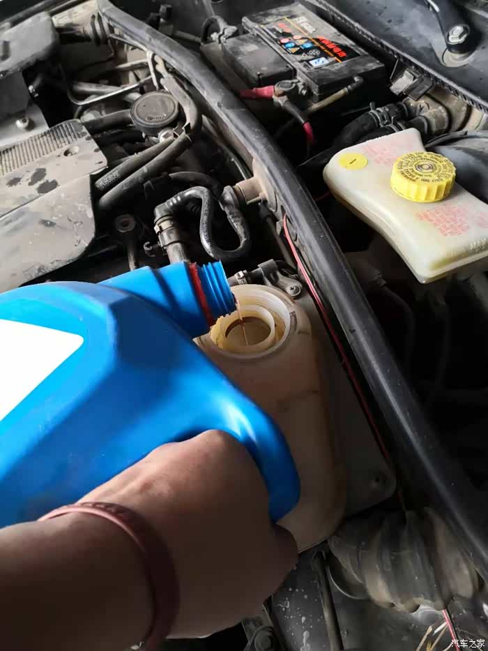

用清水加入小水箱,在吹出来,在用嘴含一口水吹入小水箱,如此循环了七八次吧,吹出很多结晶,最后吹空水箱里残余的水,在用洁厕液瓶子灌一些防冻液加入小水箱清洗两遍,吹出防冻液,然后在向水箱中加入防冻液,插好水管,安装卡子,安装电瓶
补入防冻液,完活,着车查看是否漏水,暖风清洗效果非常好,暖风口很热
