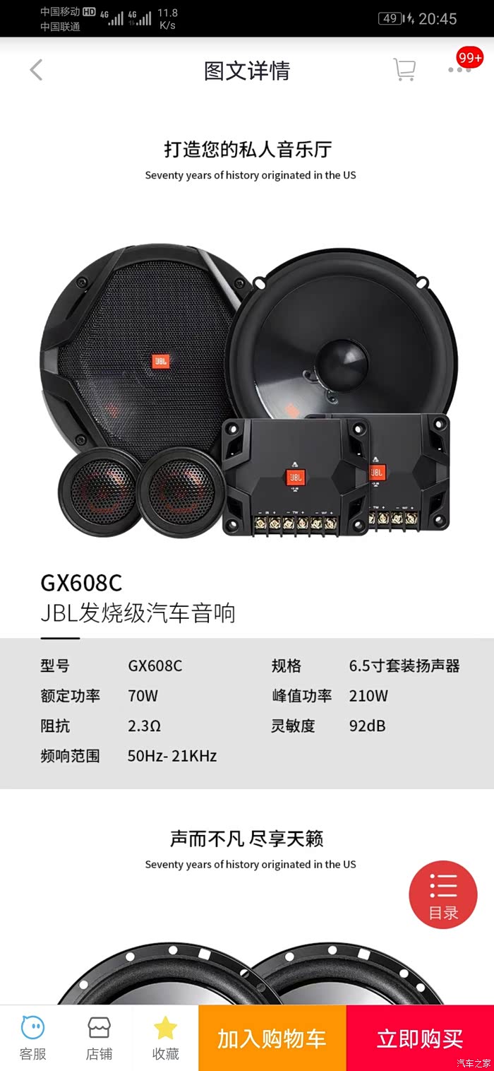

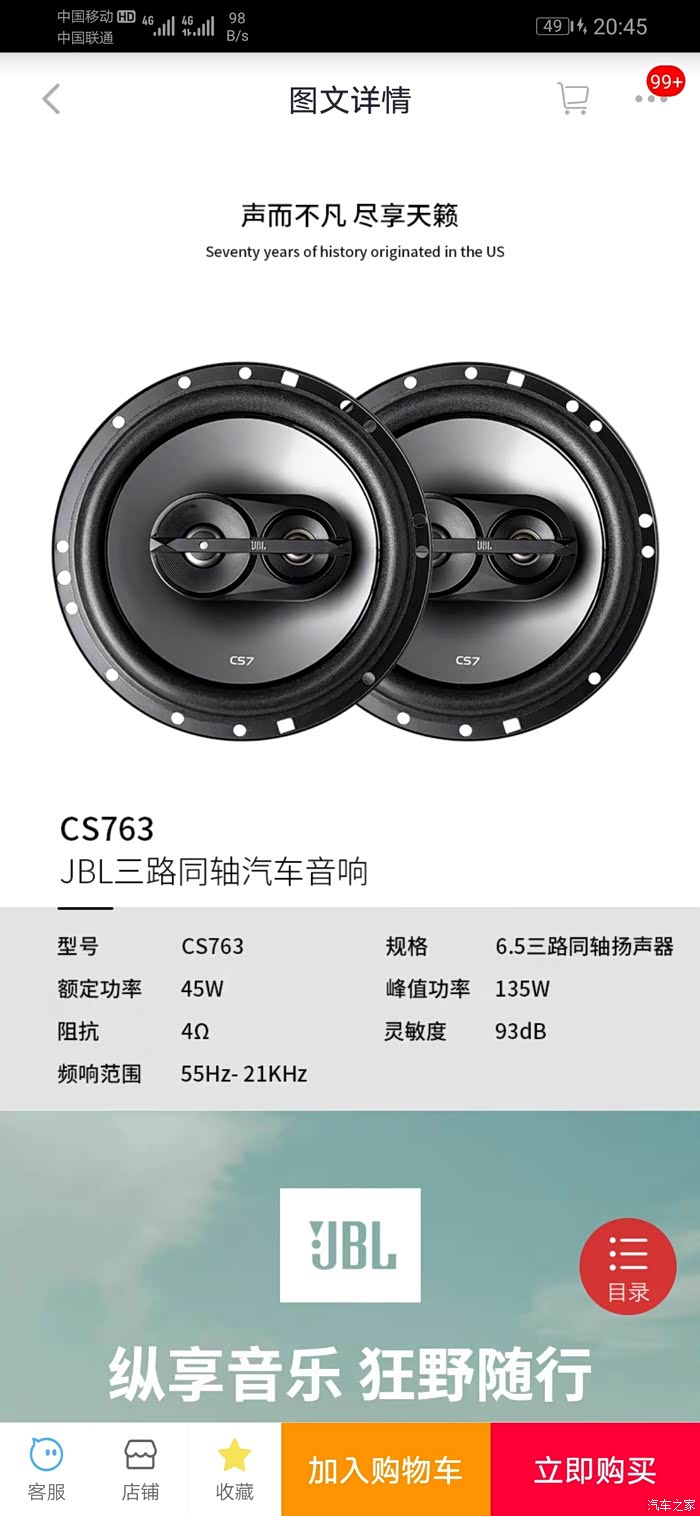

升级是用JBL的套装喇叭
套装如下
前门六件套

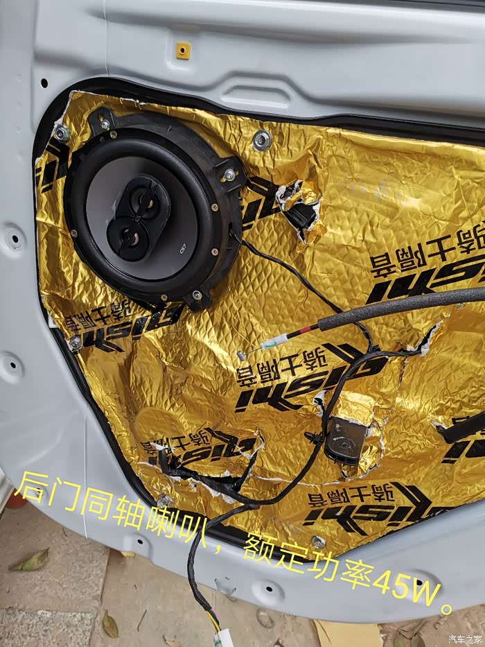

后门同轴喇叭

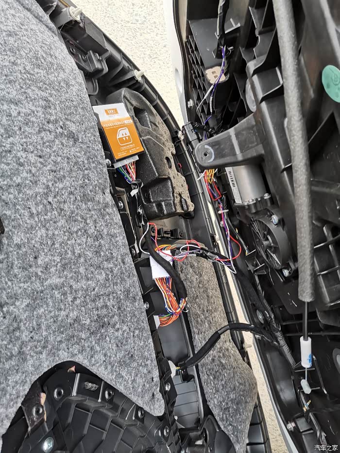

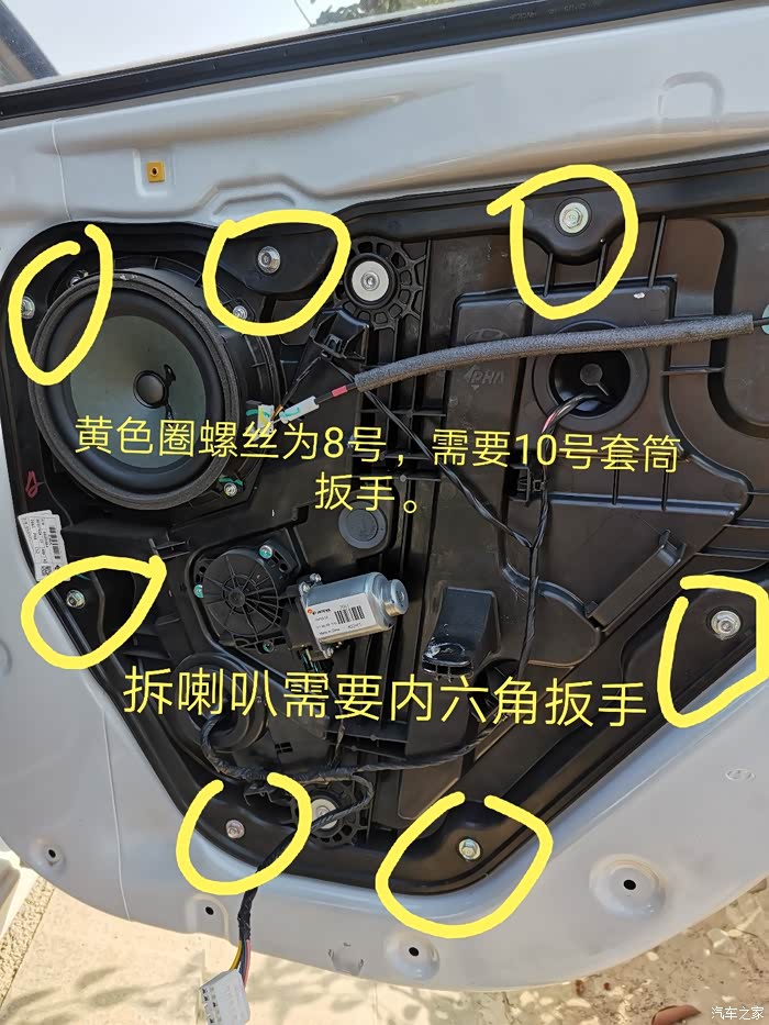

开始拆车门
提前准备好所需工具

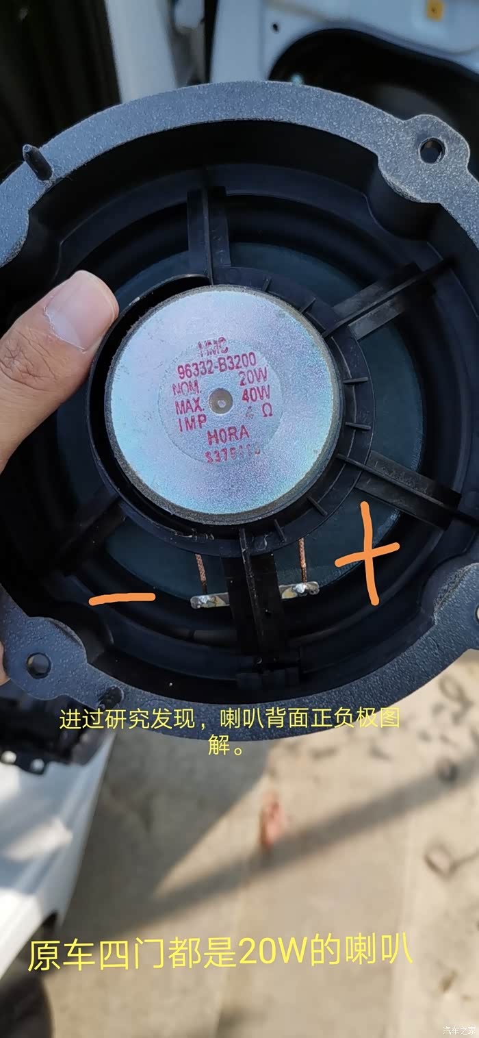

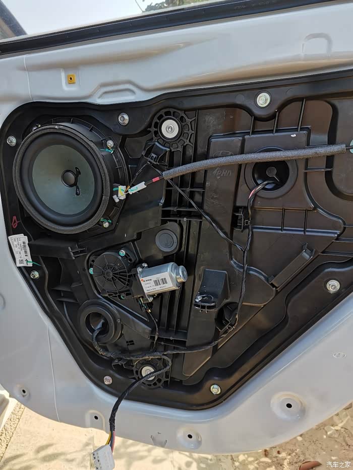

图图原车喇叭

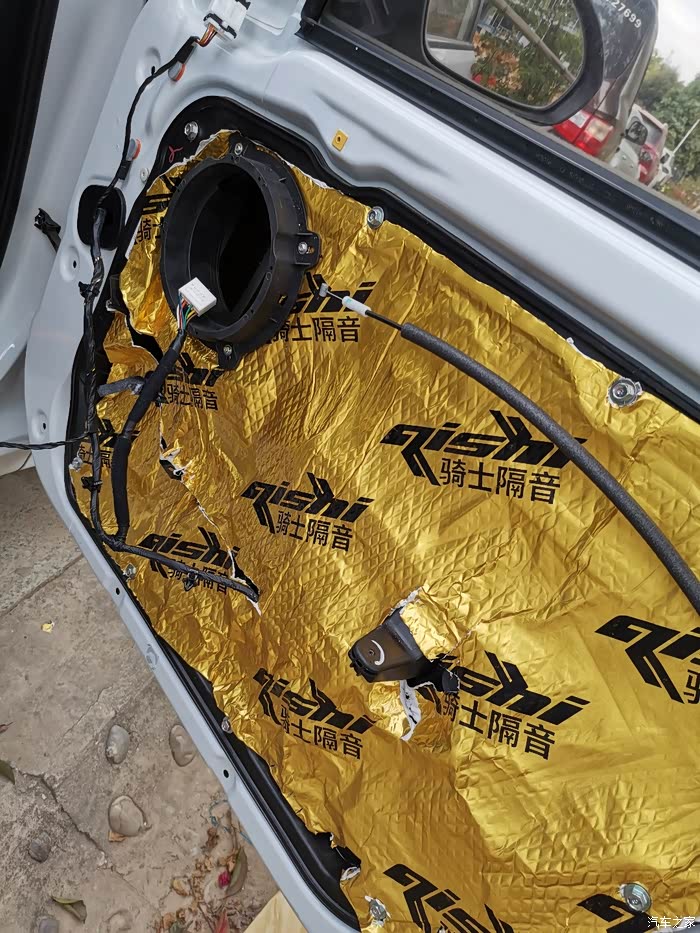

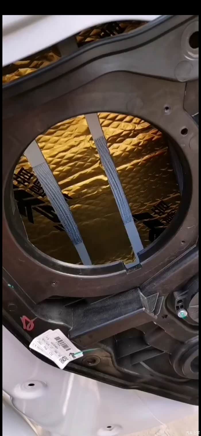

四门三层隔音最里面一层止震板施工
第二层隔音完成图

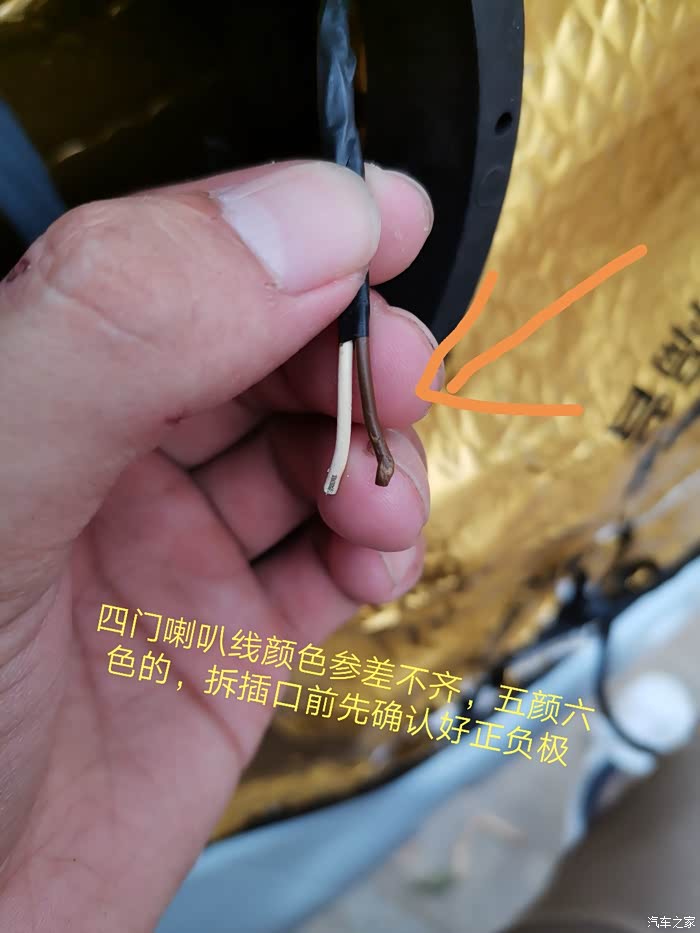

注意喇叭线正负极
装上心爱的喇叭

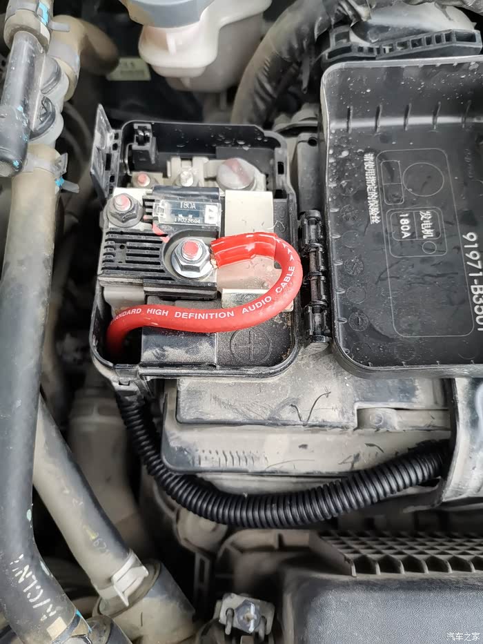

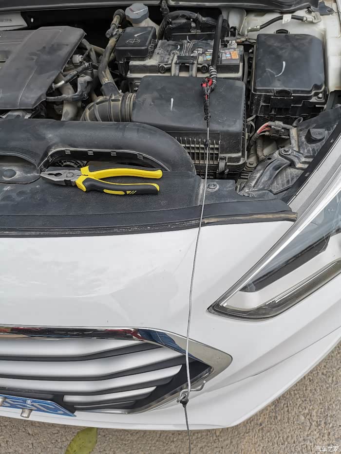

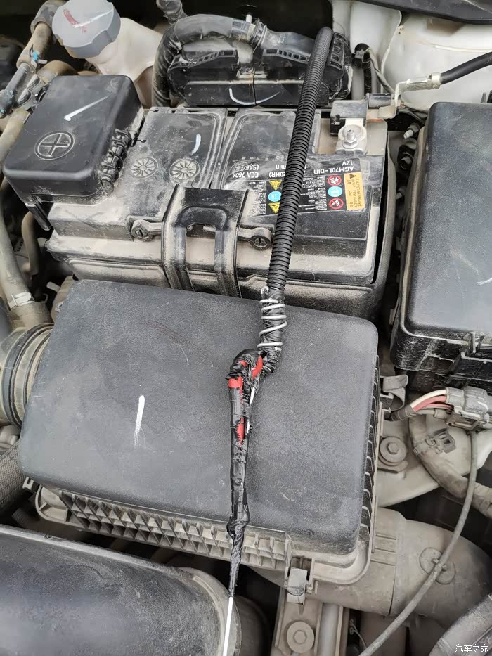

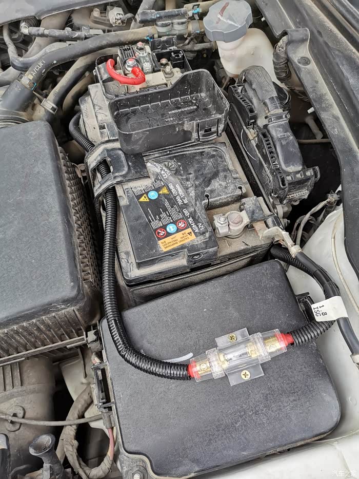

电源线选择电瓶取电
为把这条线从驾驶室扯出来,费了我半天时间,太不容易了
弄好了的效果图
,负极搭铁就行了。
