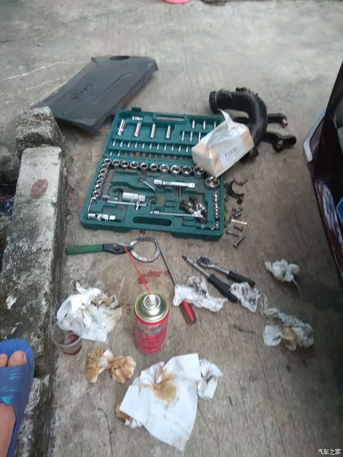

清洗节气门非常容易,以前的车也是经常自己拆洗。

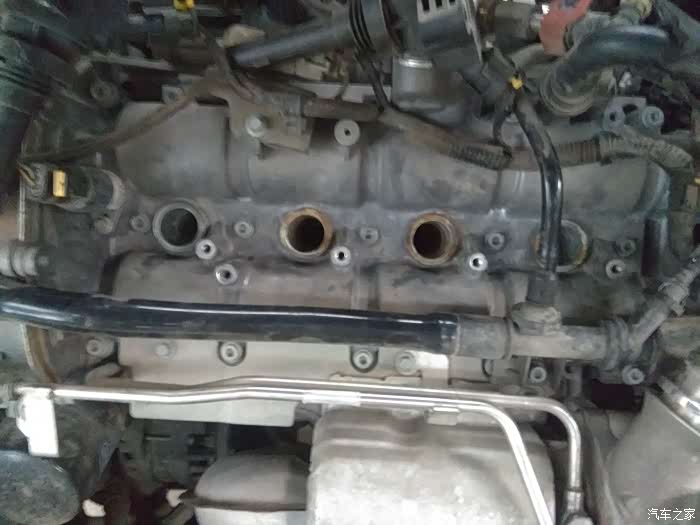

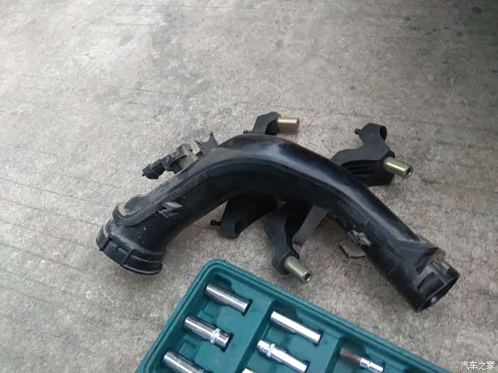

拆掉进气总管后的涡轮出气口
拆下来的进气总管

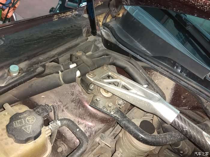

空调管路我自己包了点隔热棉,效果还是有的。

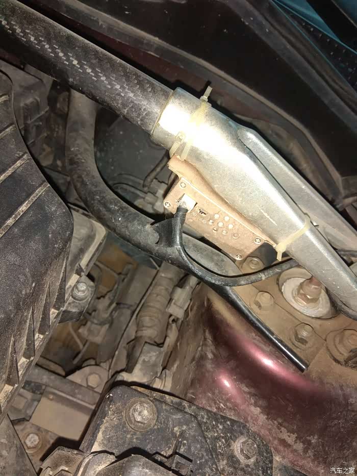

这个是加装的驱鼠器

洗节气门和火花塞以及缸内积碳

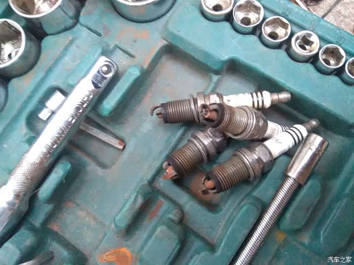

拆下来的火花塞,积碳还是有的。
把下火花塞后,往气缸里面喷了好多清洗剂,然后过半小时候抽掉。会变很脏

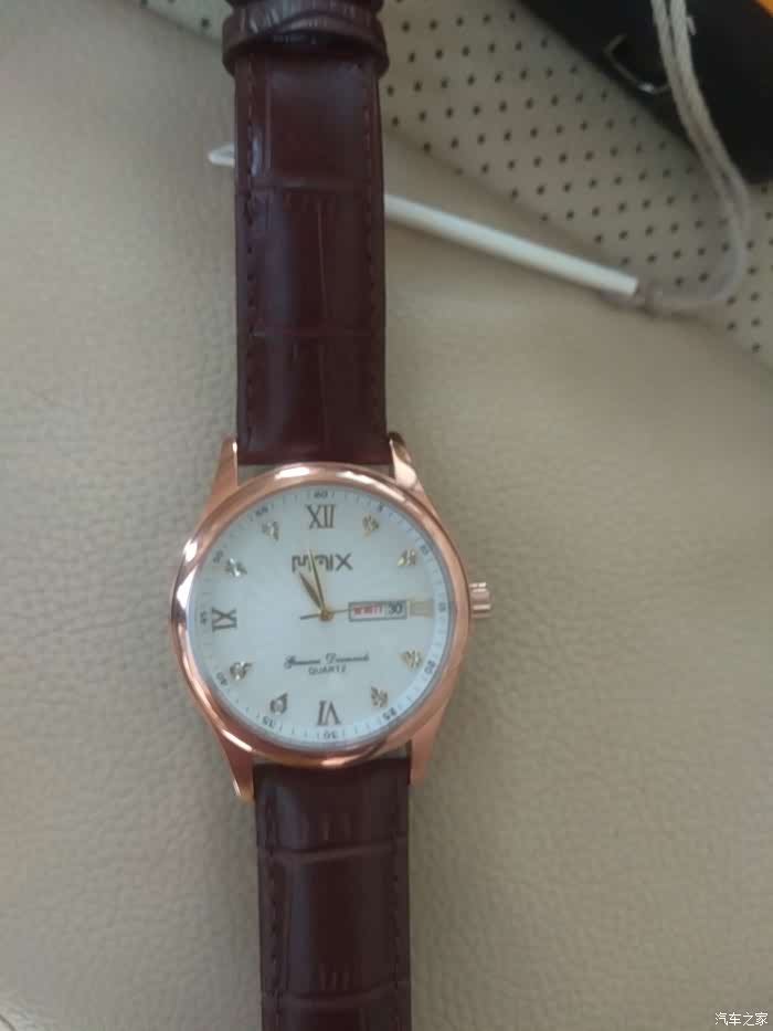

这个就是买的手表钥匙和匹配工具
表看起来很精致,就是觉得小了点。
匹配设备功能强大,开始还担心自己搞不好。后来一步一步的弄下去,非常简单就配好了钥匙,可以***了。
