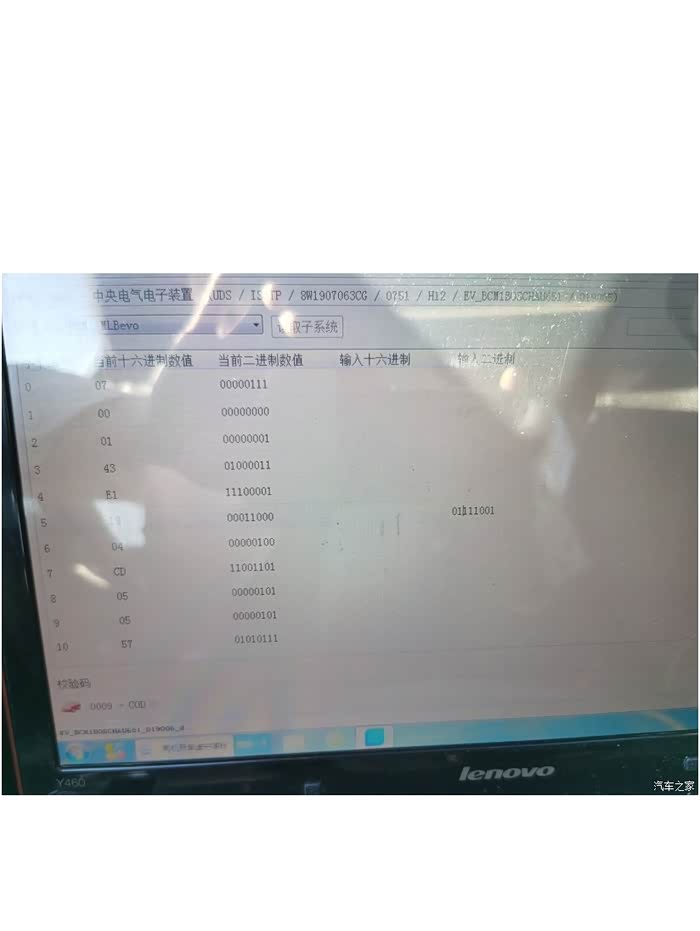

1、mmi车机显示日行灯开关菜单(2种类型)
(1)前后都亮的日行灯菜单:进09中央电气电子装置→编码→二进制编码→字节编号2→输入十六进制0B→应用。

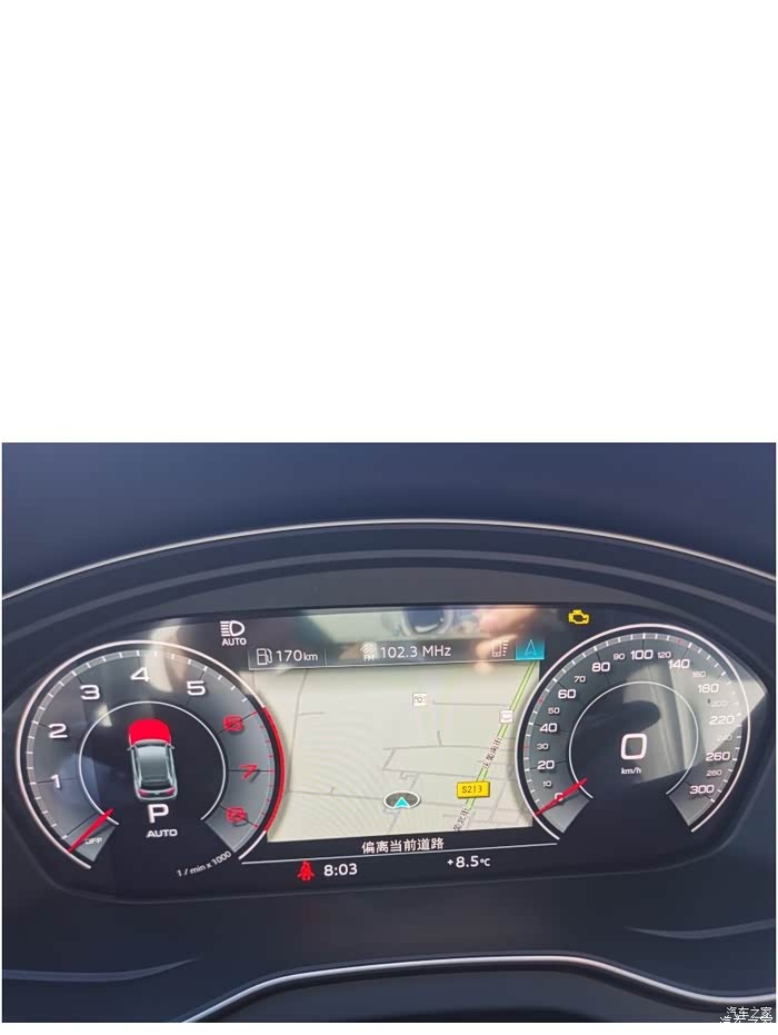

2、运动指针
进17组合仪表→编码→二进制编码→字节编号1→输入十六进制A5→应用。
这个日行灯就和出厂时的一样,只亮前方的灯,尾部示宽灯不亮,并且还可以在车机菜单里关闭,喜欢哪种类型刷哪个。
2、运动指针
车子通电后,指针就会扫一圈,运动感十足,但是个人觉得这个液晶仪表的运动指针效果没有机械表的好,估计应该和液晶屏的刷新率有关。

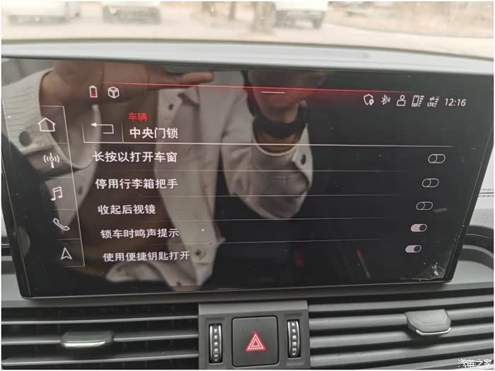

3、mmi车机显示锁车提示音菜单
进46舒适便捷系统中央模块→编码→二进制编码→字节编号4→输入十六进制4F→应用。
在mmi车机→车辆设置→中央门锁菜单里你就会发现多出一个“锁车时鸣声提示”菜单选项。锁车声音就是轻微响一下,如果车门没关严,锁车声音就不会响,个人觉得这个功能非常实用。

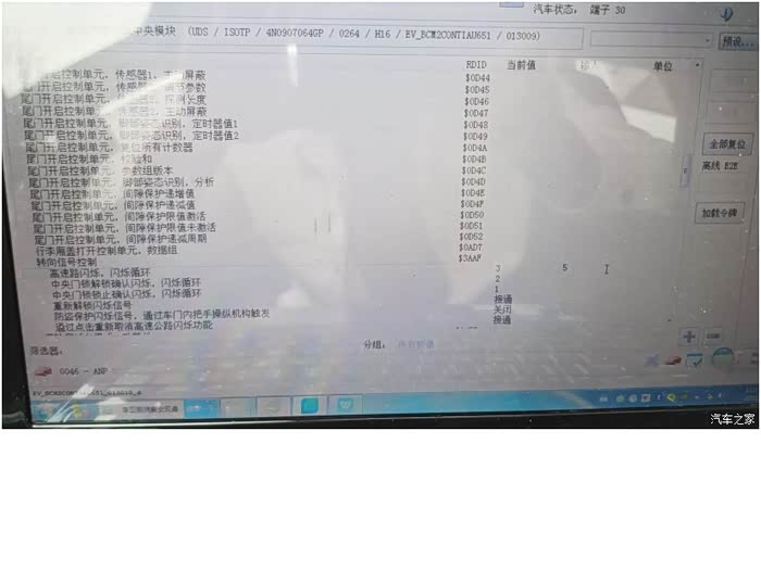

4、轻拨转向杆,转向灯3下变5下
进46舒适便捷系统中央模块→匹配→转向信号控制→高速路闪烁,闪烁循环→输入5→应用。
下面还有解锁和锁车时的转向灯闪烁次数,有想更改的车友们可以自己输入闪烁次数,但我觉得没啥必要。

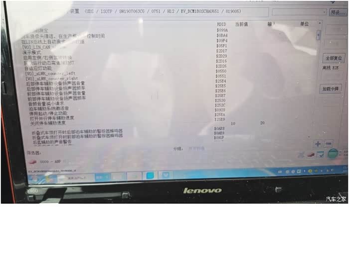

5、调整停车辅助的关闭速度
进09中央电气电子装置→匹配→关闭停车辅助速度→输入20→应用。原车是10km/h就自动关闭了,现在当你通过狭窄路面时,且速度控制在20以下时,雷达和倒车影像同时在工作,有助于新手防止刮碰。

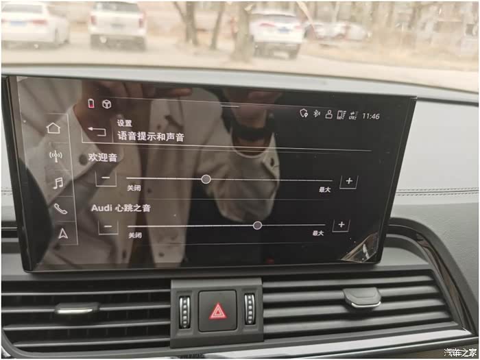

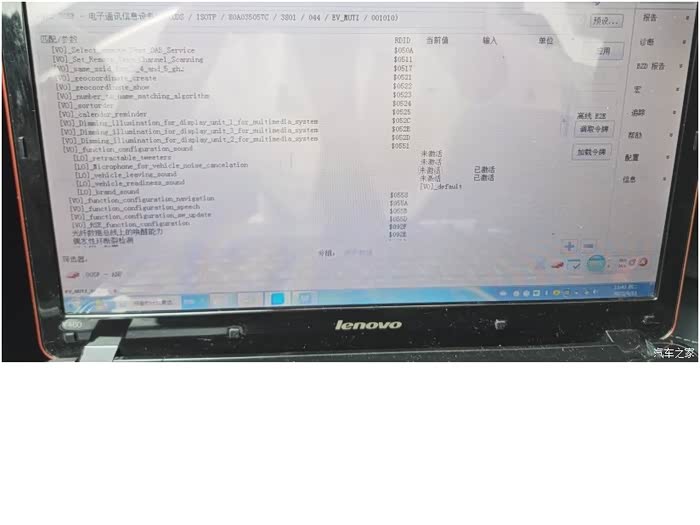

6、欢迎音和Audi心跳之音
进5F电子通讯信息设备→匹配→[VO]_function_configuration_sound →[LO]_vehicle_leaving_sound→输入已激活,
→[LO]_vehicle_readiness_sound→输入已激活→应用。
长按档杆旁边的音量键重启mmi车机,在车机的MMI设置→语音提示和声音菜单里就会出现“欢迎音和Audi心跳之音”的菜单,当车通电或者断电后,你就可以享受这欢迎和欢送声音的仪式感了。

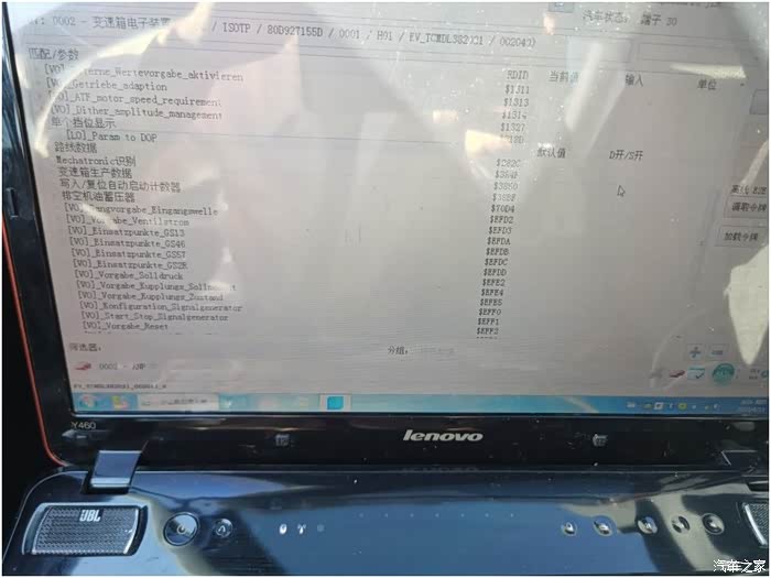

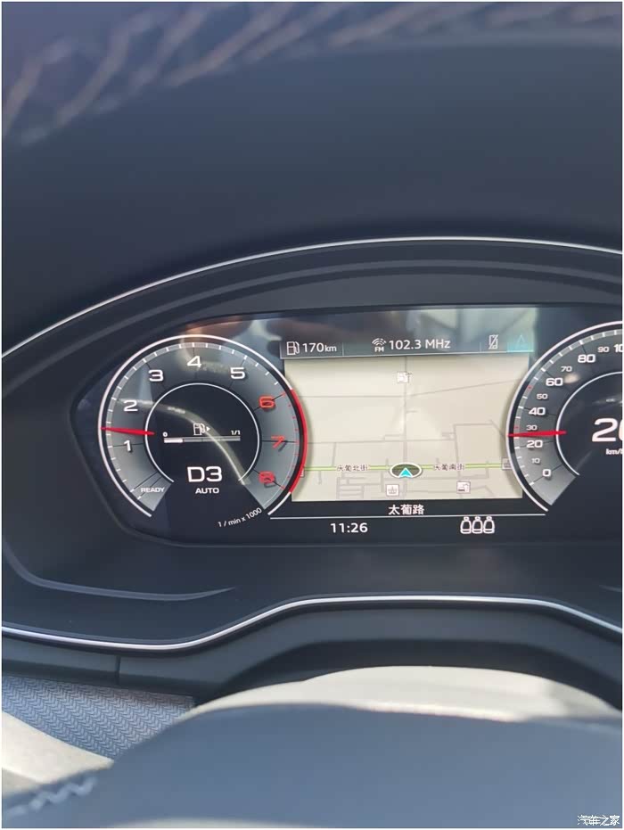

7、D档显示档位数字
进02变速箱电子装置→匹配→单个档位显示→[LO]_Param to DOP→输入D开S开→应用。
原来不论多少速度都只显示一个大D,现在D档后面的数字也一并出现了。

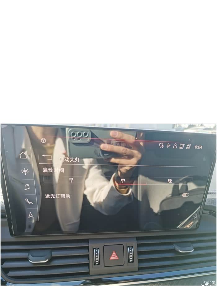

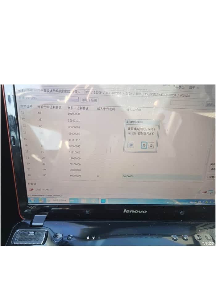

8、自动开启远光灯
进09中央电气电子装置→编码→二进制编码→字节编号5→输入二进制→从左往右数将第2位、第3位、第8位分别改成1→应用。
还是在A5驾驶辅助系统的前部摄像头→编码→
二进制编码→字节编号21→输入二进
制→从左往右数将第3位改成1→应用。
二进制编码→字节编号21→输入二进
制→从左往右数将第3位改成1→应用。

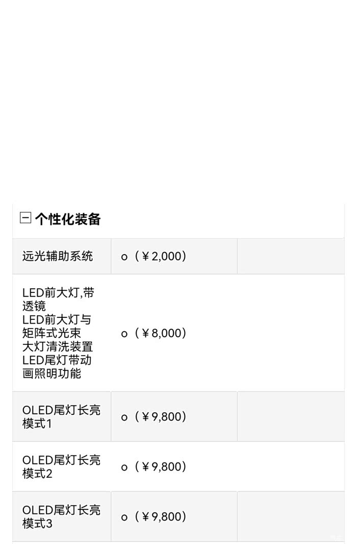

开启后远光灯杆变成两档,第一档是自动远光灯,第二档是手动远光灯。在mmi车机→车辆设置→外部照明→自动大灯菜单里里你就会发现多出一个“远光灯辅助”菜单选项。我在一汽奥迪app里查看,这个功能选装要2000?😂

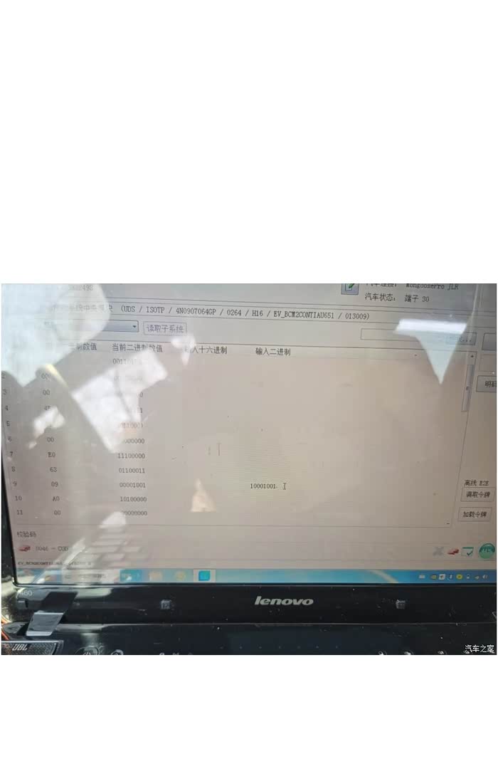

9、未熄火情况下锁车
进46舒适便捷系统中央模块→编码→二进制编码→字节编号9→输入二进制→从左往右数将第1位改成1→应用。
如果要暂时离开车子,就可以不用熄火,适用于冬天提前热车,注意解锁时候需要用遥控钥匙解锁。

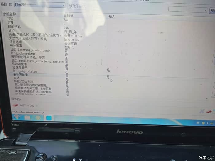

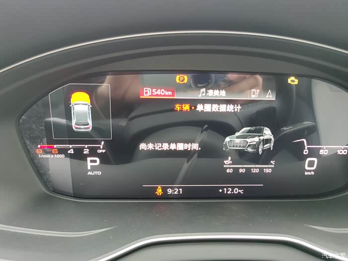

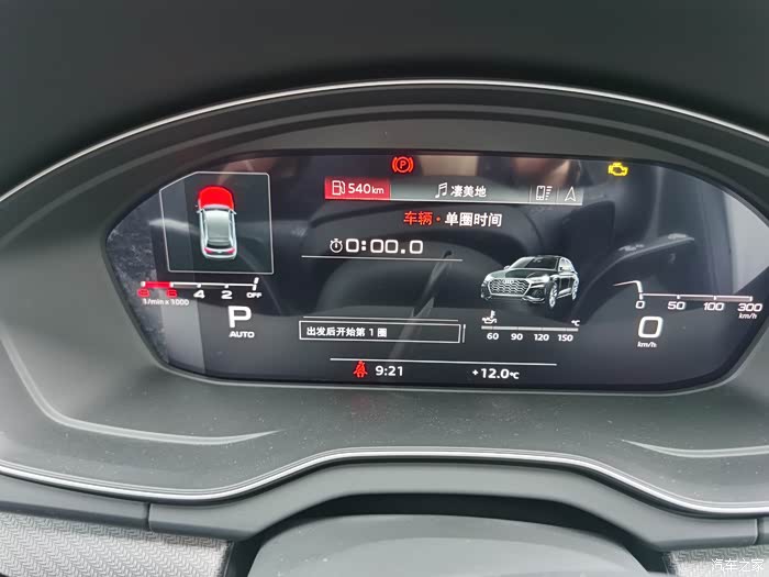

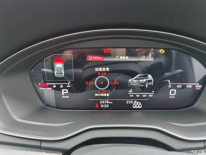

10和11、圈数计时器和加速度显示
进17组合仪表→编码→圈数计时器、加速度显示→输入是→应用。
这个功能我就是尝个鲜,后期会改回去,40的动力,并且也是suv,不适合暴力驾驶
,喜欢的小伙伴可以深入了解一下。
10和11、圈数计时器和加速度显示
,喜欢的小伙伴可以深入了解一下。
加速度显示这个得需要硬件支持,感兴趣的可以装一个彩虹🌈模块
喜欢上赛道跑圈的可以尝试一下这个记录功能
