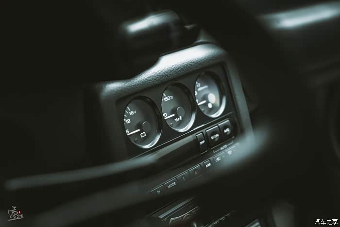

▲仪表中的涡轮压力被挪到中控台(见下图),普通skyline身上的电子时钟被取代成扭矩表(左上),显示多少扭矩传到前轮(0-50%)。
▲空调上方是油温、电压、涡轮压力。涡轮表到顶7 x 100 mmHG =13.5psi=0.93bar。当初许多人拿到车干的第一件事就是取掉节流阀,涡轮表指针能够打到顶,可大约增加60匹马力。

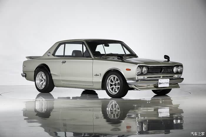

“GT-R”这个名字最早出现在1969年,也就是KPGC10(1969–1972),基于第三代Skyline(C10)制造。
KPGC10使用S20直六引擎,162匹/176牛米,5MT,LSD,半拖曳臂悬挂,前碟后鼓,Coupe(KPGC10)加Sedan(PGC10)一共生产了1945台。
当年就名声大噪于JTC赛场,49场连胜无可复制,被Mazda Savanna RX-3终结。到1972年停产为止赢下1000场胜利。
