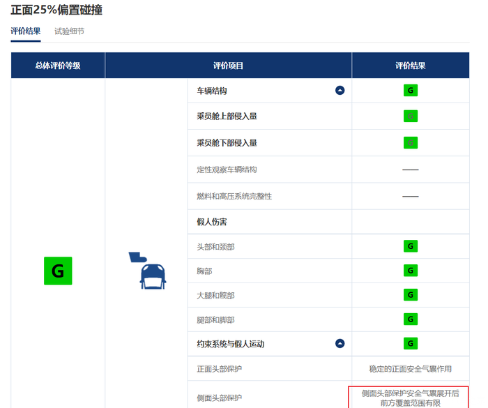

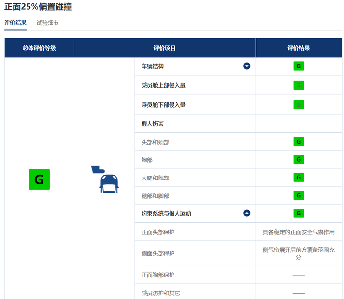

一、先说25%偏置碰撞
奔驰GLC,宝马X3,X5,沃尔沃XC60,星途瑶光的成绩均为G,A柱在碰撞视频及图片中均无变形,但细节上有差异,奔驰硬抗冲击,玻璃碎裂最大,沃尔沃,宝马,弃卒保车,瑶光在介绍中强调了吸能,特意把纵梁做了弯折,还打了孔,生怕高强钢的纵梁不变形,结果玻璃碎裂程度最小。
从气囊保护看,奔驰GLC和沃尔沃的测试车辆有膝部气囊,宝马和瑶光没有,但瑶光的顶配和次顶配是有的,所以当年G5论坛的某位大神说得很有道理,要买就买顶配,可惜当时瑶光顶配和次顶配缺货,还没有红色内饰
。从测气帘看,奔驰、瑶光、宝马X5侧气帘覆盖范围充分,沃尔沃XC60和宝马X3的成绩评价是侧气帘覆盖保护范围有限。
综合下来,奔驰GLC、宝马X5、瑶光并列第一,沃尔沃XC60,宝马X3的受侧气帘尺寸影响,此处给排第二梯队。至于膝部气囊,大家选顶配便是。

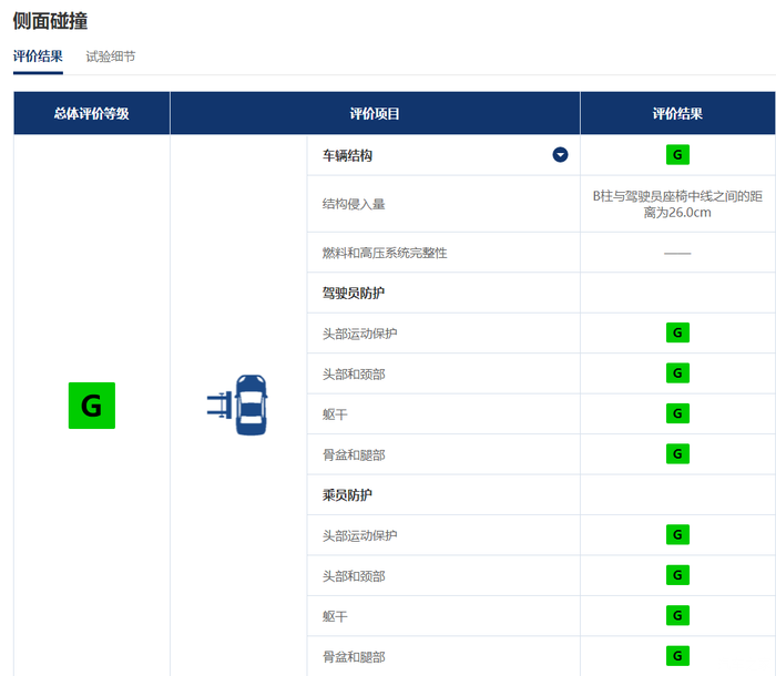

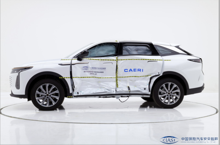

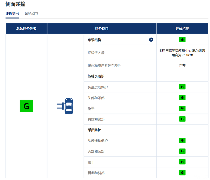

二、再说侧面碰撞
侧面碰撞一看侧面防撞梁是否弯曲及弯曲程度,这个全凭肉眼判断;二看中保研的官方成绩,B柱到座椅中心线的距离,虽然这个受车辆宽度及座椅宽度影响,但这几款车尺寸差不多,因此可以对比,另外,车辆宽度和座椅宽度越大,显然也有利于提升侧面碰撞的安全指数。

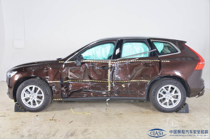

几款车型侧面碰撞成绩都是G,但细节有差异。从侧面防撞梁是否变形及变形程度来看,宝马X5、奔驰GLC、星途瑶光处于第一梯队,沃尔沃XC60和宝马X3处于第二梯队,大家可以看图片,也可以到中保研网站看视频仔细对比。
从碰撞完成后的B柱到座椅中心距离来看,沃尔沃XC60最好,为26cm,其海外测试也是这个成绩,说明就是这个数,成绩稳定,瑶光和宝马X5位列第二梯队,均为25cm,奔驰GLC为23cm,宝马X3只有19.5cm,中保研拿数据说话,大家可以细品。
综合侧面防撞梁的变形和B柱到座椅中心线距离,瑶光和宝马X5应当位列第一,沃尔沃和奔驰GLC位列第二梯队,沃尔沃B柱强但侧面防撞梁弱,所以将其和奔驰GLC列于第二梯队,宝马X3排到最后,因为侧面防撞梁和B柱到座椅中心线距离均不及前面车型。这里也能看到,豪车价格的差异,确实是有原因的。

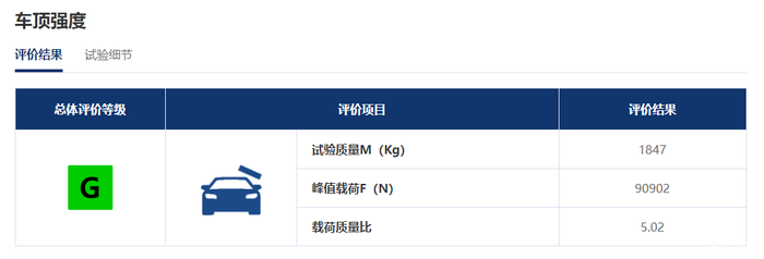

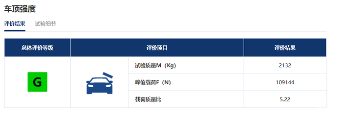

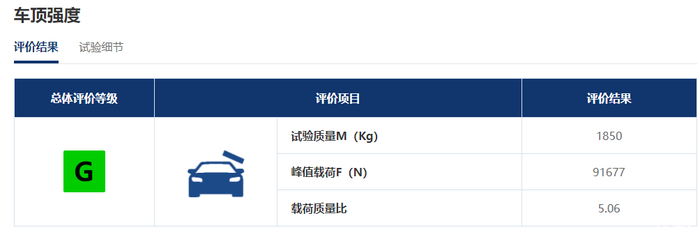

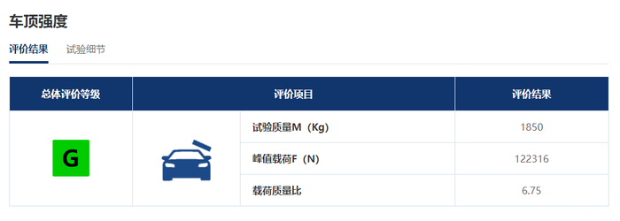

三、说说车顶强度
这个没啥说的,奔驰GLC抗压12吨,载荷质量比6.75,高居榜首。星途瑶光抗压10吨,载荷质量比6.26,屈居第二。宝马X5抗压11吨,载荷质量比5.22,宝马X3抗压9吨,载荷质量比5.02,沃尔沃XC60抗压9.1吨,载荷质量比5.06。综合下来,奔驰GLC位列第一,瑶光第二,宝马X5位列第三,沃尔沃XC60第四,宝马X3第五。大家不要小看指标,实际这个指标是豪车和普通车的分水岭,载荷质量比6以上就是顶级豪车水平,5以上是一线豪车,4~5基本是二线豪车水平,4以下就是普通车,3以下就很差了,这个指标主要考察翻滚时的抗变形能力,同时考察车顶抗压能力,不得不说,奔驰就是奔驰,比宝马贵确实是有原因的,而沃尔沃也不是想象中的安全标杆,只能说在豪车中比宝马的安全性略优。

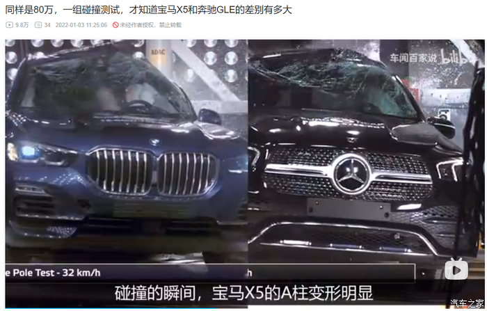

四、再说说侧面柱碰
图片没有,大家自己网上搜索奔驰GLE和宝马X5的碰撞视频对比,再看星途瑶光的侧面柱碰视频,可以看到,宝马X5车顶隆起最大,变形最大,奔驰GLE也有变形,车顶拱了一下,但比宝马X5的程度要小很多,但玻璃稀碎,说明变形也不小。瑶光也有变形,车顶也拱了一下,但幅度比奔驰GLE要小,玻璃碎裂程度也小于奔驰GLE,综合来看,略优于奔驰GLE,比宝马X5要好很多,至于沃尔沃XC60的柱碰,车顶变形很大,不及奔驰GLE。至于瑶光为什么变形略小于奔驰GLE呢,我估计还是因为瑶光要做CDM车型,要保护电池,所以它横向强度也做得比较强。

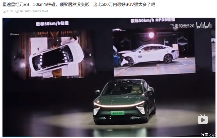

尽管如此,我对瑶光还是不满意的,因为同为星途序列,星途的电动车星纪元ES在32km/h的柱碰中不变形,玻璃都没碎,而且在50km/h的柱碰中也没有变形,玻璃也没碎,堪称柱碰王者,难怪奇瑞发布会敢说星纪元的安全性超过任何一款豪华电动轿车,你要达到这个水平,你也敢说啊,奇瑞为了保护电池,还真是不惜成本。奇瑞老总说了,为了做好星纪元的安全,奇瑞是不计成本的,碰撞测试都做了400多次,而瑶光只做了100多次,虽然说燃油车奇瑞经验丰富,但侧面也看出来,瑶光的侧面刚性是不及星纪元电动车的。

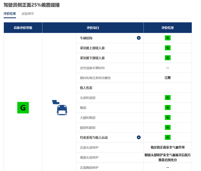

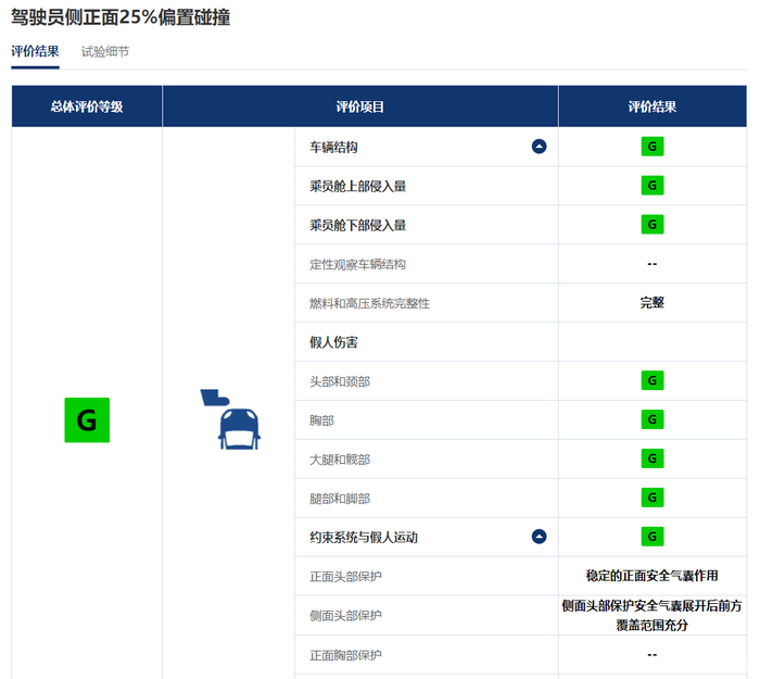

一、先说25%偏置碰撞
。从测气帘看,奔驰、瑶光、宝马X5侧气帘覆盖范围充分,沃尔沃XC60和宝马X3的成绩评价是侧气帘覆盖保护范围有限。综合下来,奔驰GLC、宝马X5、瑶光并列第一,沃尔沃XC60,宝马X3的受侧气帘尺寸影响,此处给排第二梯队。至于膝部气囊,大家选顶配便是。

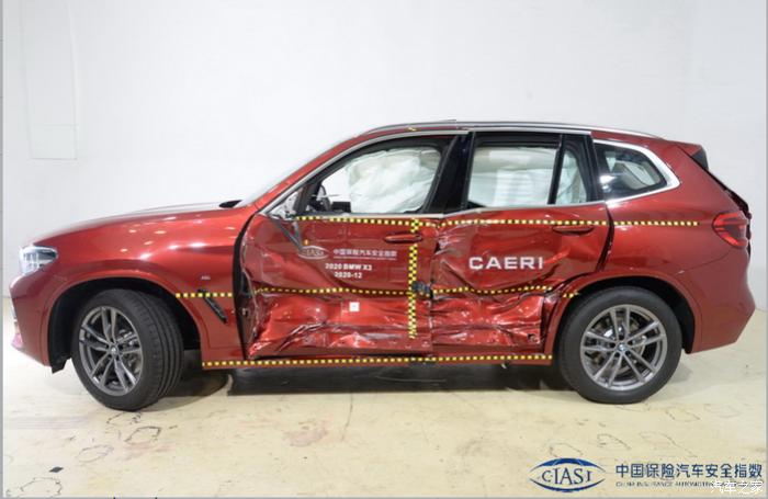

二、再说侧面碰撞

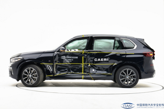

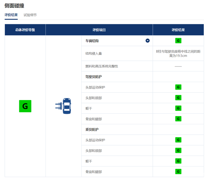

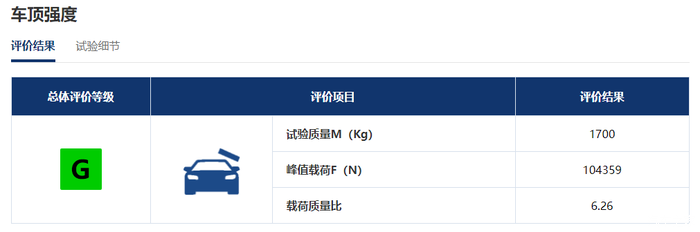

三、说说车顶强度
这里列几个数据,大家自己感受一下,奇瑞艾瑞泽5载荷质量比4.53,凯迪拉克XT4为4.59,别克君威4.63
只看中保研的碰撞测试成绩,综合下来,星途瑶光和奔驰GLC可以位列第一梯队,和奔驰GLC比互有长短,但如果考察侧面碰撞和柱碰,综合下来,则又显著优于奔驰GLC了。宝马X5和沃尔沃XC60位列第二梯队,宝马X3位列第三梯队。

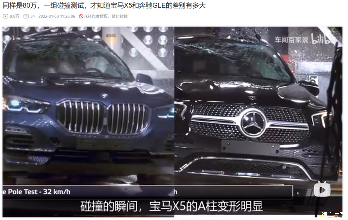

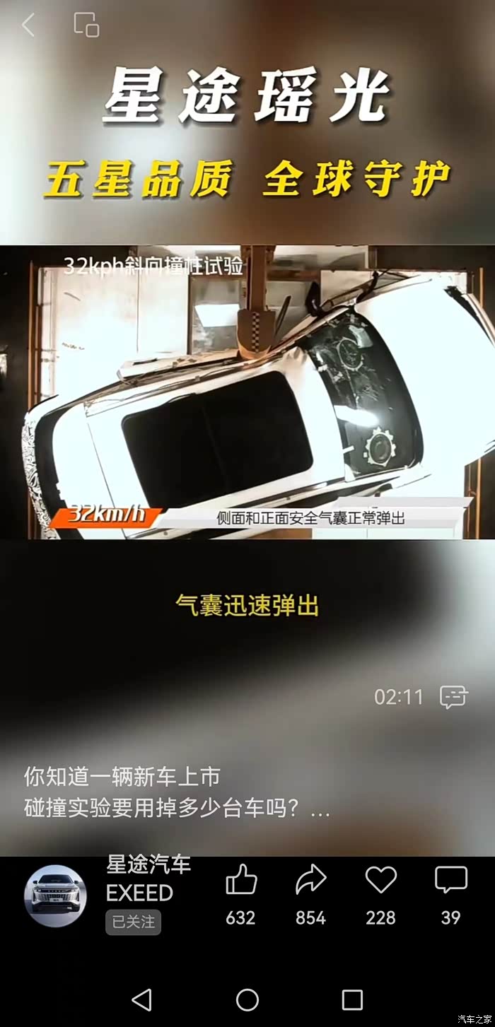

四、再说说侧面柱碰

宝马X5顶梁变形严重,奔驰GLE有变形,玻璃碎裂严重
星途瑶光柱碰顶梁变形较小,顶部玻璃没碎,前档玻璃也比奔驰GLE碎得少,柱碰优于奔驰GLE,显著优于宝马X5。
宝马X5顶梁变形严重,奔驰GLE略有变形,玻璃碎裂严重
星纪元ES 50km/h柱碰,顶梁不变形,而且玻璃也没碎,视频大家网上可自行查看,这里只截了那瞬间的图片。
宝马X3 25%偏置碰撞成绩
沃尔沃XC60 25%偏置碰撞成绩
宝马X5 25%偏置碰撞成绩
星途瑶光25%偏置碰撞成绩
奔驰GLC 25%碰撞成绩
宝马X3 侧面碰撞成绩
沃尔沃XC60 侧面碰撞成绩
宝马X5 侧面碰撞成绩
星途瑶光 侧面碰撞成绩
宝马X3 侧面碰撞图片 前后排防撞梁弯曲较大
沃尔沃XC60 侧面碰撞图片 前后排防撞梁弯曲较大
宝马X5 侧面碰撞图片 前后排防撞梁略有弯曲或没有弯曲 比X3和沃尔沃XC60要小很多

星途瑶光 侧面碰撞图片 前后排防撞梁斜置 仔细看应该都没弯,和宝马X5相当或略优。
奔驰GLC车顶载荷成绩
星途瑶光车顶载荷成绩
宝马X5车顶载荷成绩
沃尔沃XC60 车顶载荷成绩
宝马X3 车顶载荷成绩
