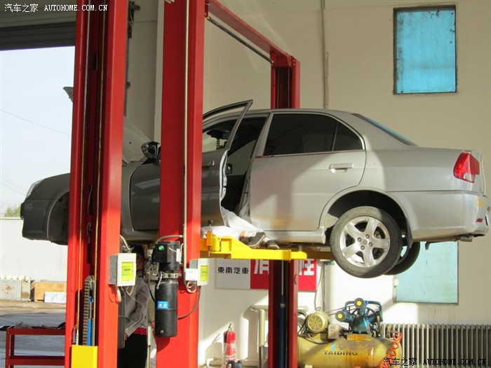

我的小三上架了

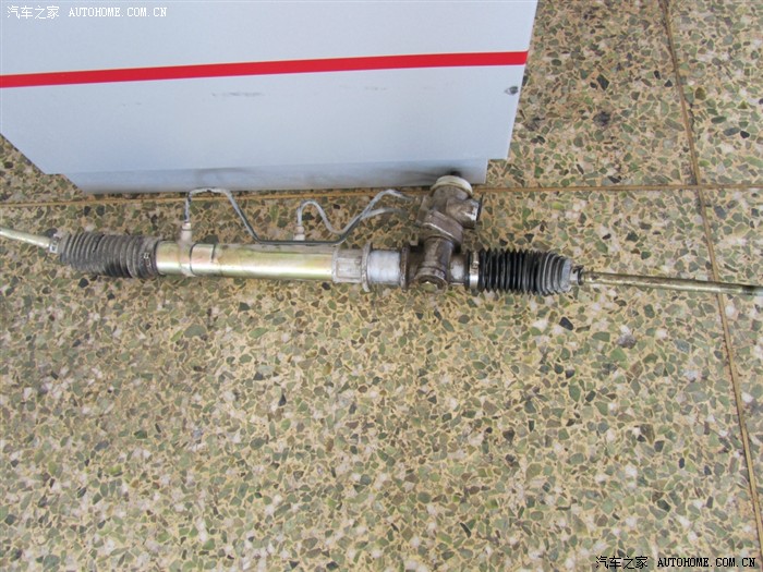

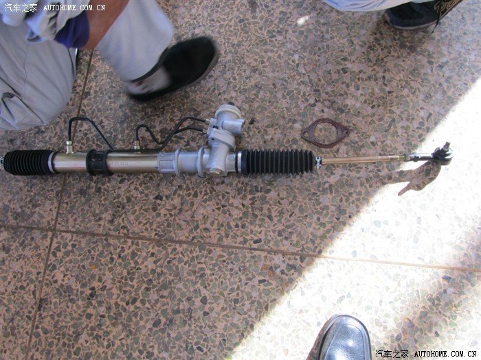

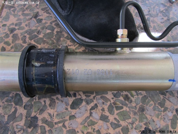

看看新到的方向机

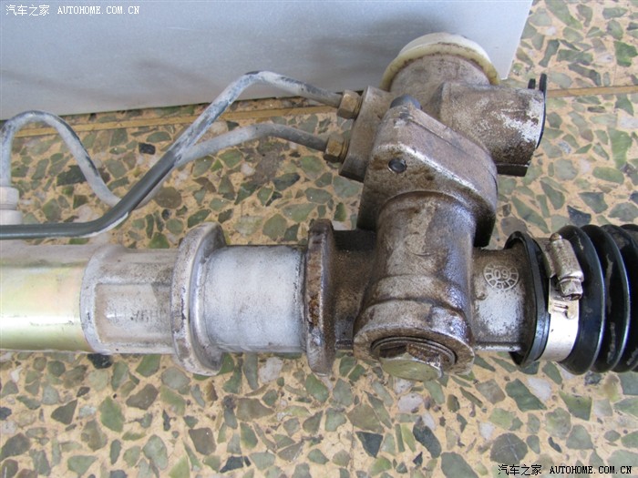

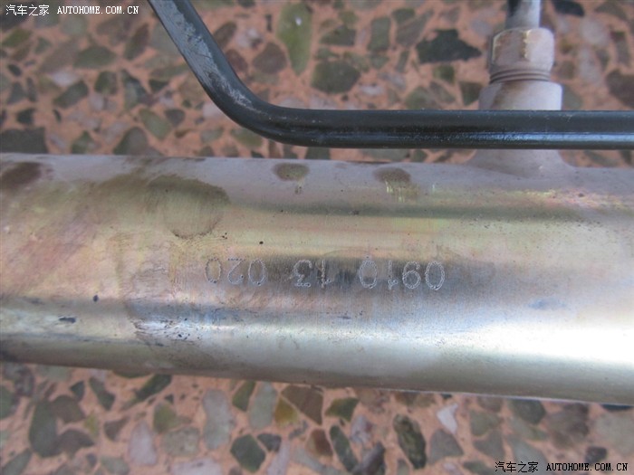

细节,重要的是细节,方向机的“身份证”。
换下来的方向机,退休了,发回原籍。
重要的细节

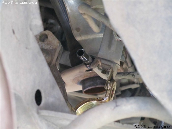

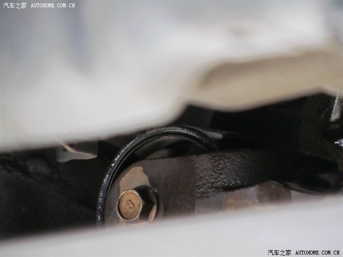

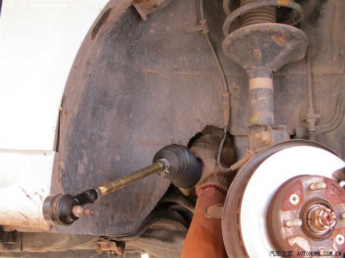

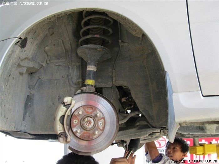

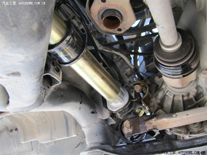

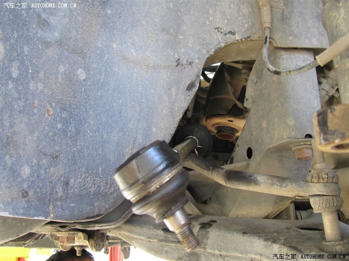

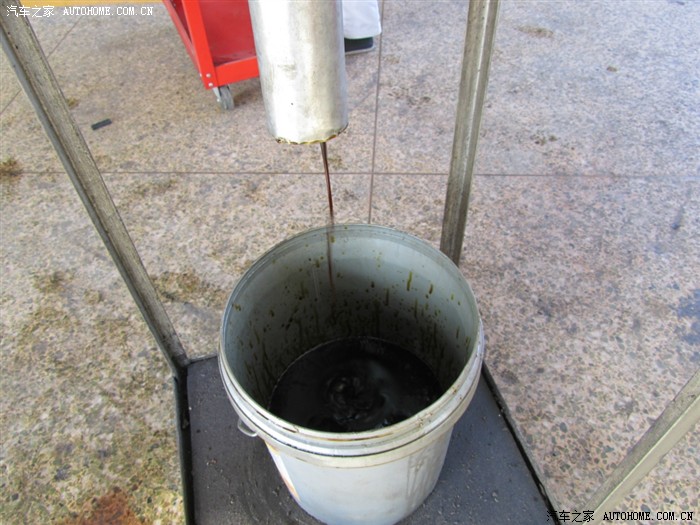

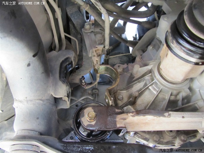

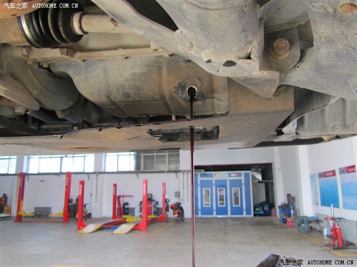

旧方向机卸掉了,方向机的油有些浑浊,全部放掉。

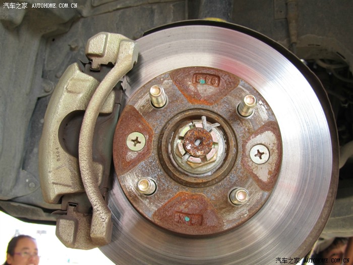

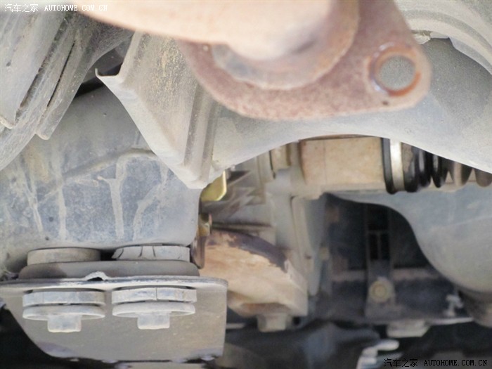

刹车盘长锈了

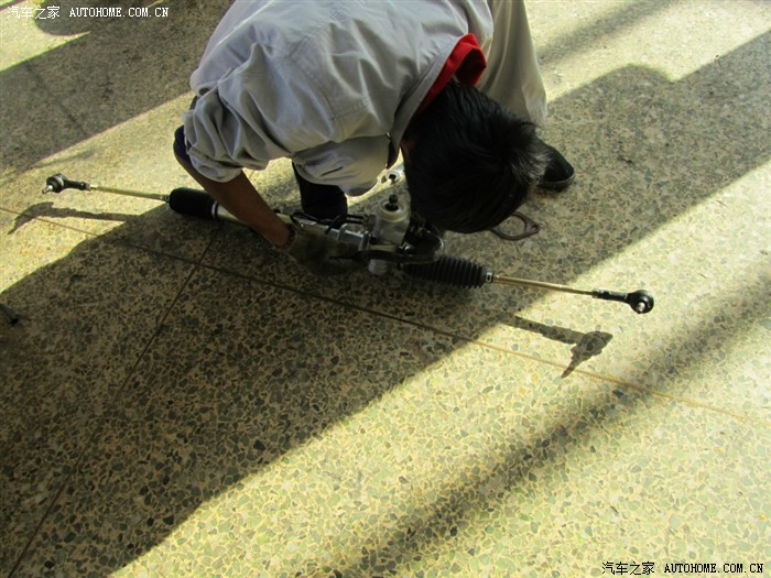

新方向机正在安装

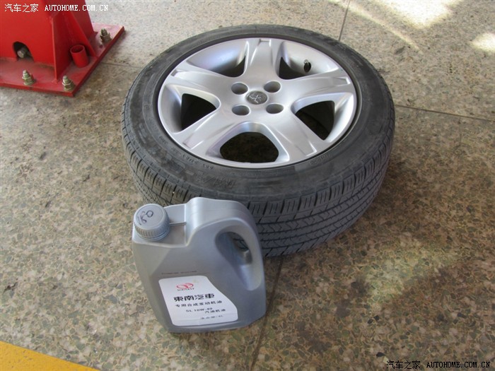

轮胎和要换的机油

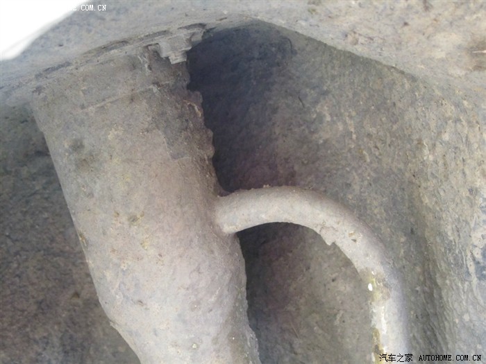

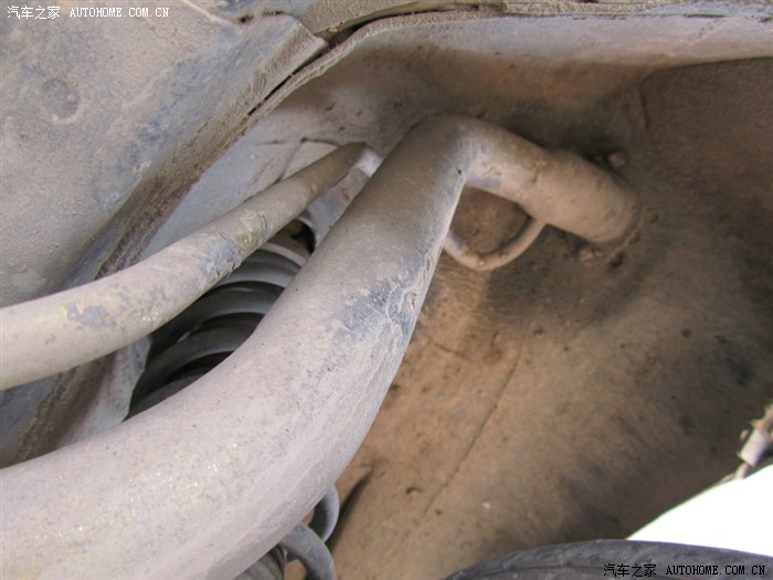

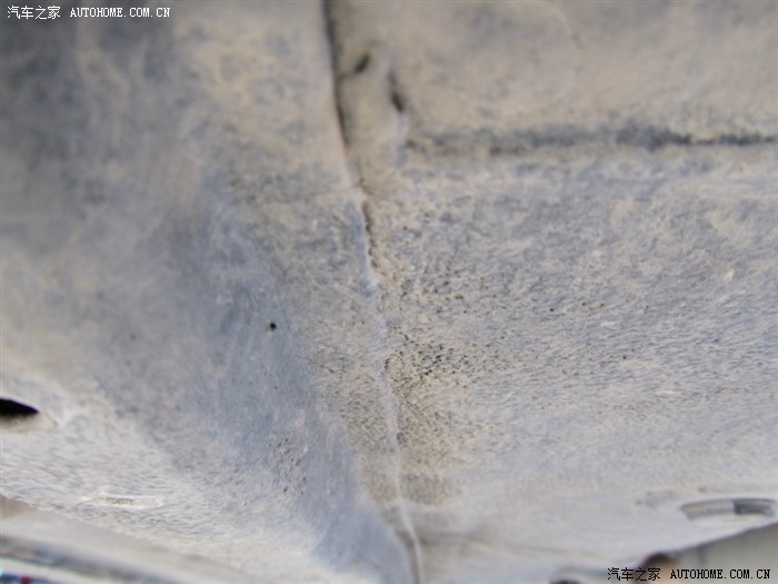

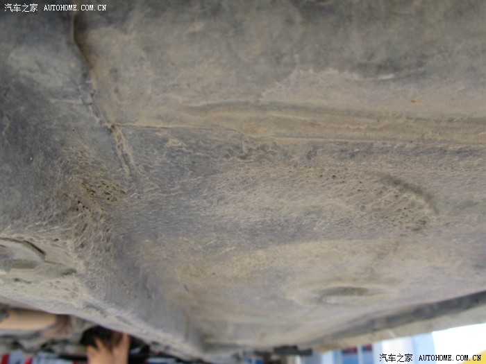

底盘装甲
盘装甲很管用,两年的地盘。
加油管,比较粗壮。

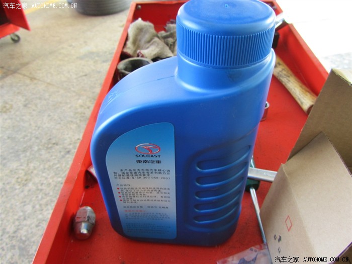

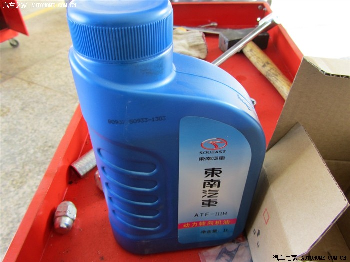

方向机更换后需要加的方向机东南专用油,一升油用了大概三分之二。
顺便做了保养,换机油机滤,灰桶机油,SL10W-40.
