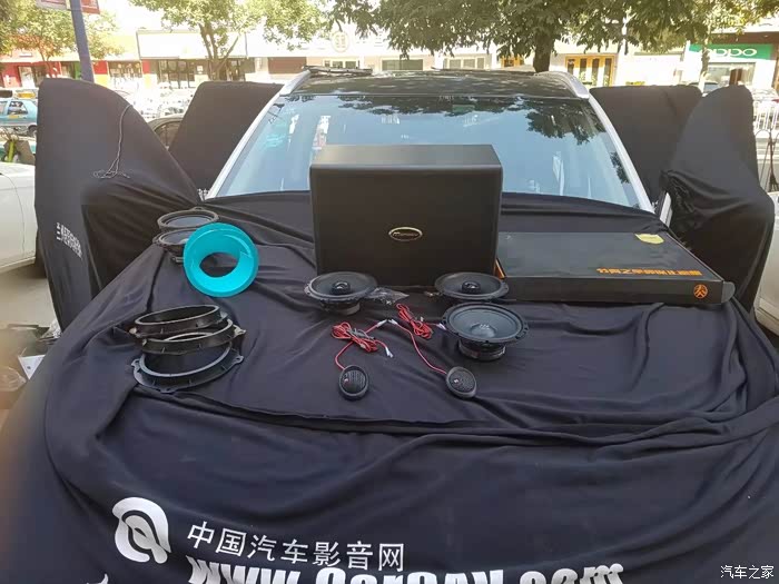

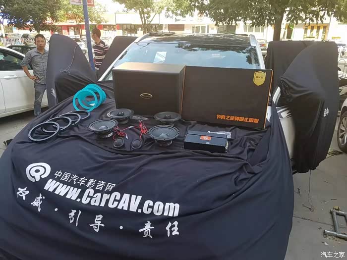

先说说小弟改装的喇叭和各种设备:
1.前门套装:以色列摩雷玛魅声
2.后门同轴:以色列摩雷玛仕舞
3.音源与DSP一体:江波TUNING MAN S5(31段调音,带蓝牙功能)
4.低音炮:美国锐盾D8有源超薄低音炮
5.功放:香港哈磊SA-804功放
因为本人偏喜好重金属与摇滚乐所以隔音共做了三层,2层止震板1层隔音棉;喜好纯人声安静的止震板就足够了隔音棉可以选装。

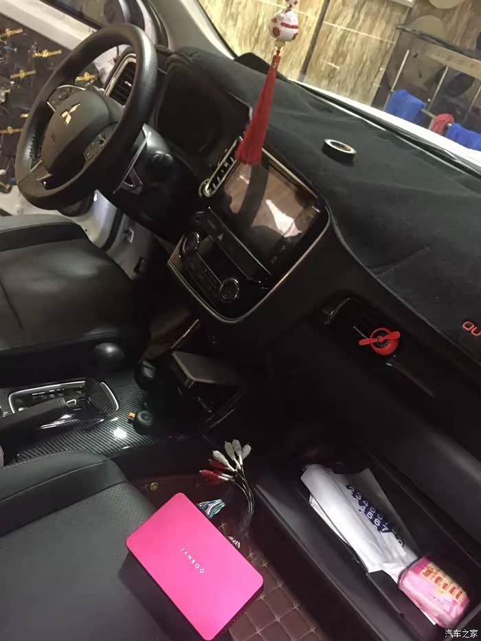

可能很多人要问小弟我为什么音源不选择走原车主机或者CD机而是直接拿DSP的蓝牙去当音源?这里我要说明下,如果经过原车阿尔派主机机头是可以,但是你必须选择安装高转低这个装置就是高频信号转低频信号的一个东西,高转低就有个很大的问题了安装高转低后高音会变的发尖刺耳这是我无法忍受的,但是没有高转低就没有办法安装功放和低音炮因为过去的信号会让你的设备无法处理导致高音严重失真设备过热的情况出现,这个办法也是考虑了很久想了很久才作出的妥协,由苹果手机当音源经过蓝牙走DSP再通过功放放大信号走喇叭和低音炮这么一个路子来办,出来的效果才算让我这一阶段退烧了。那么为什么我不听CD机呢?因为麻烦...我不是纯粹的发烧友只听人声一类我听的大部分曲子市面上的CD压根买不到,CD机对我来说相当不现实直接PASS!
重要的事情说三遍,不要高转低!不要高转低!不要高转低!

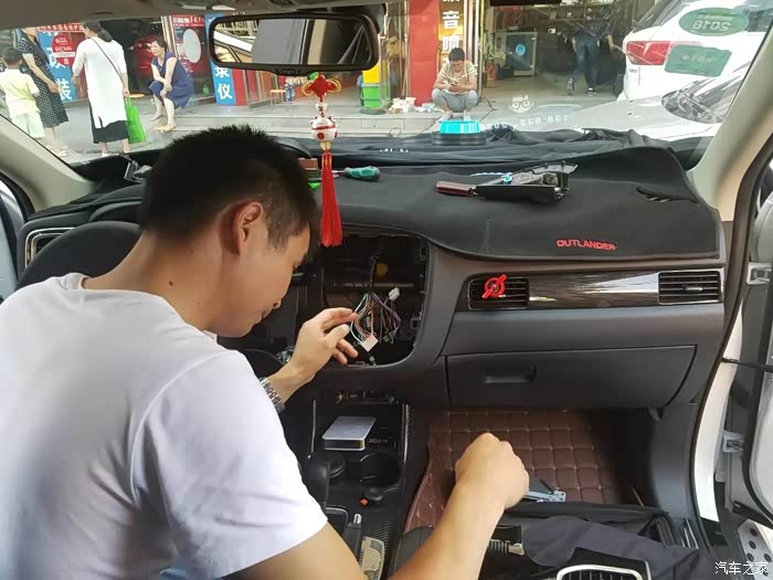

无良商家给安装高转低,试听后果然高音发尖令人胆寒!

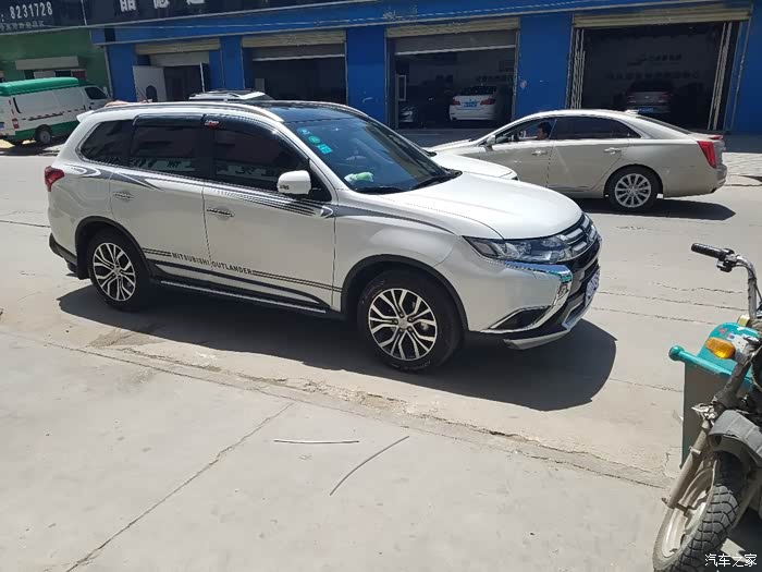

我的小欧欧~

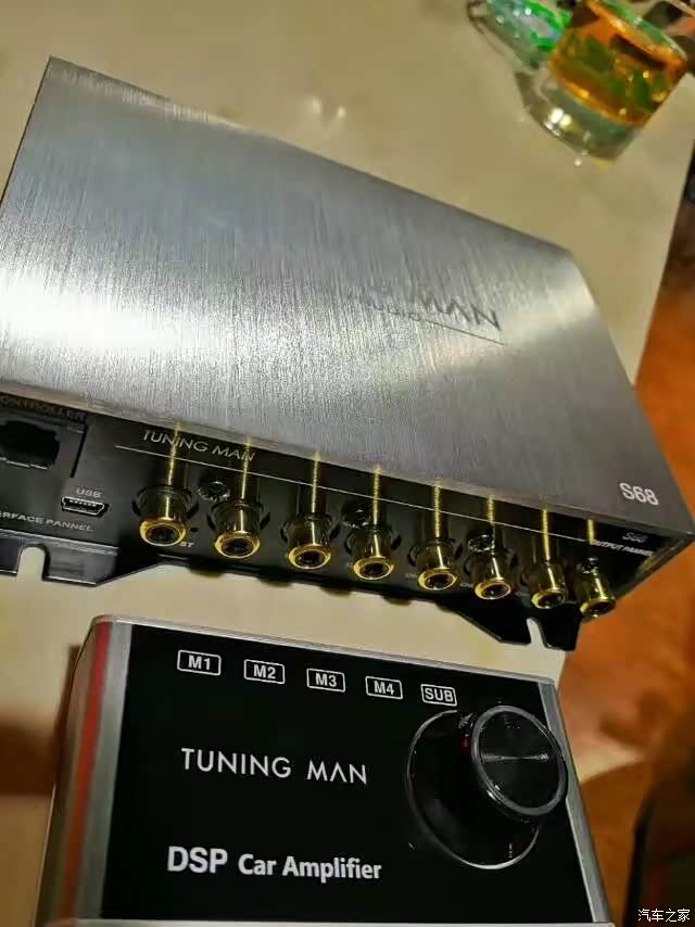

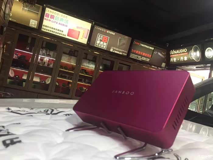

江波DSPS5带蓝牙 做工还是可以

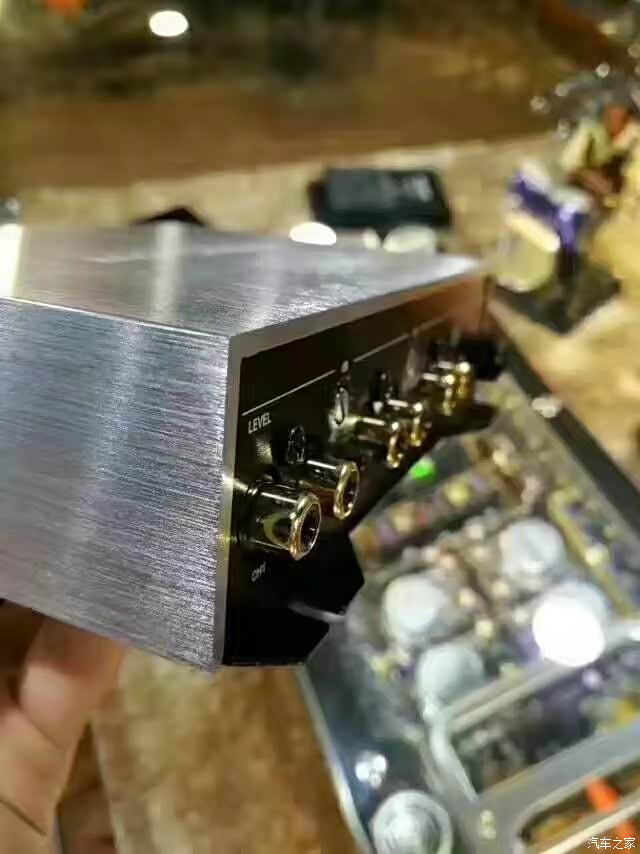

S5后排接头

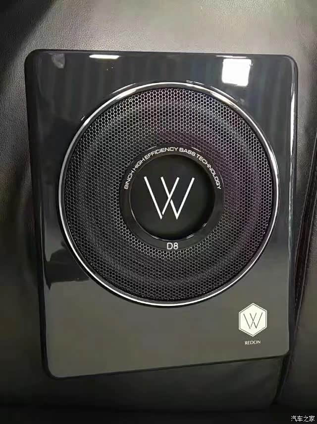

美国锐盾D8有源超薄低音炮
江波初级调音侠,因为试着安装后走原车机头效果不理想也给PASS了
安装在收纳盒里

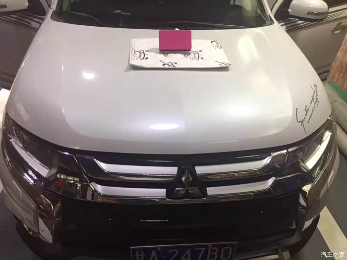

拆原车隔音棉

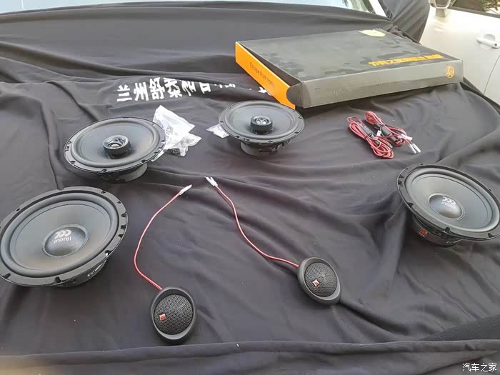

设备展示
设备展示,后面的低音炮因为太占地方后面让我给换超薄了

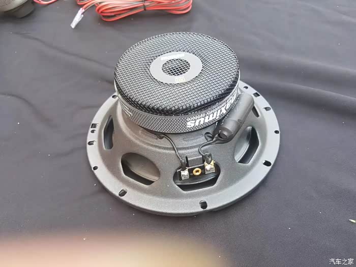

摩雷套装喇叭和同轴喇叭
套装喇叭单只展示
以色列摩雷

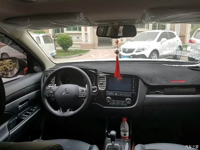

内景

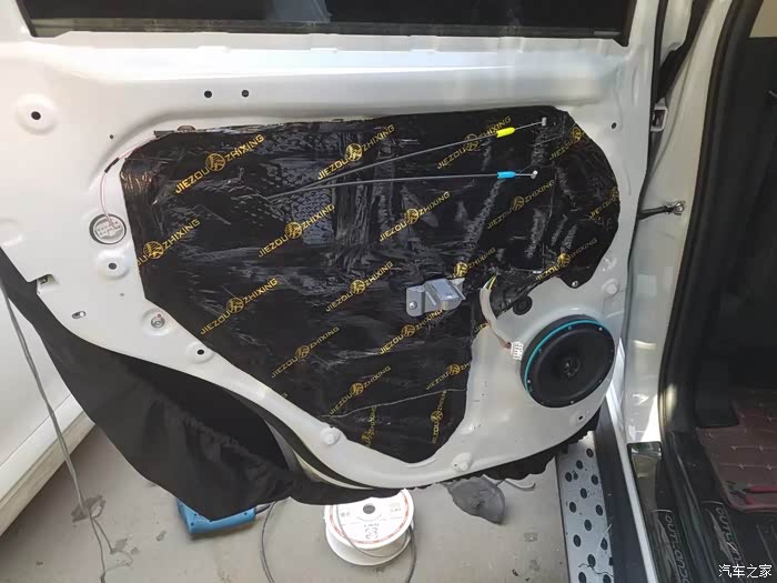

止震板和喇叭安装后展示
