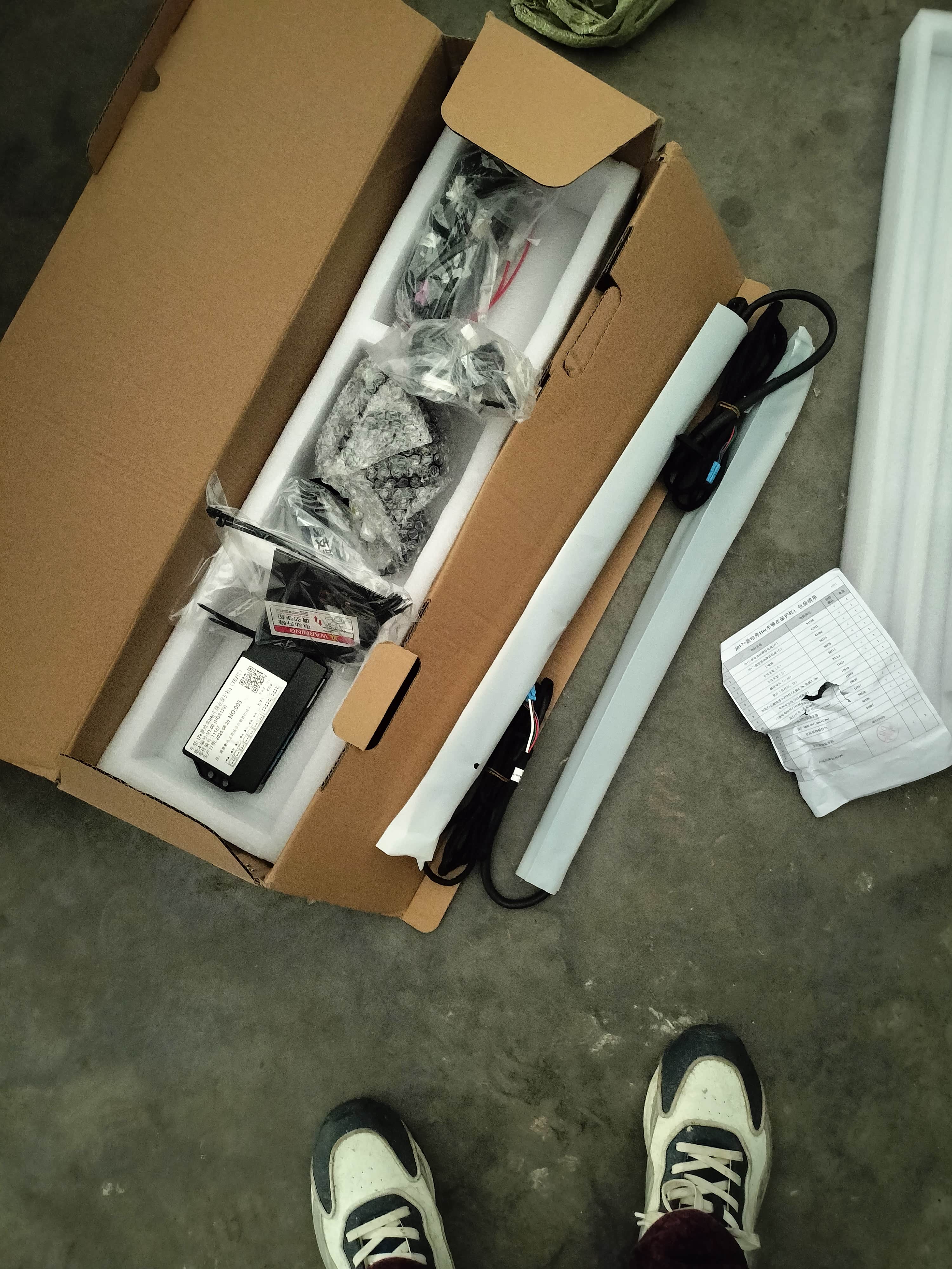

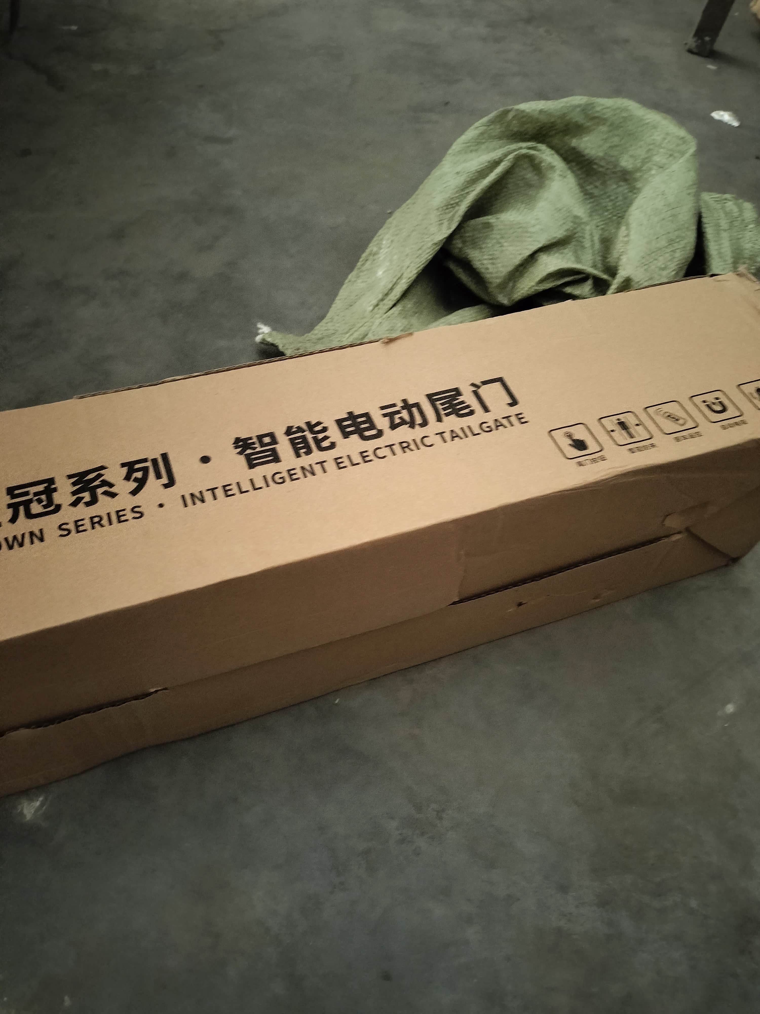

现在的电车,高端配置的油车,都是电动尾门。看着就高端大气,开关尾门也很随意洒脱。前几年就有想升级尾门的想法。可是某宝电尾门配件都在二到三千元左右。看着价格就死心了,算了不搞了。现在网上包安装才一千多元,自己动手安装几百元搞定,还学会了技术,以后电尾门有什么问题,自己也可以维修。购买电动尾门配件,优先考虑品牌件。双电杆,带电吸锁块。最好是上电吸带锁块更好。上图

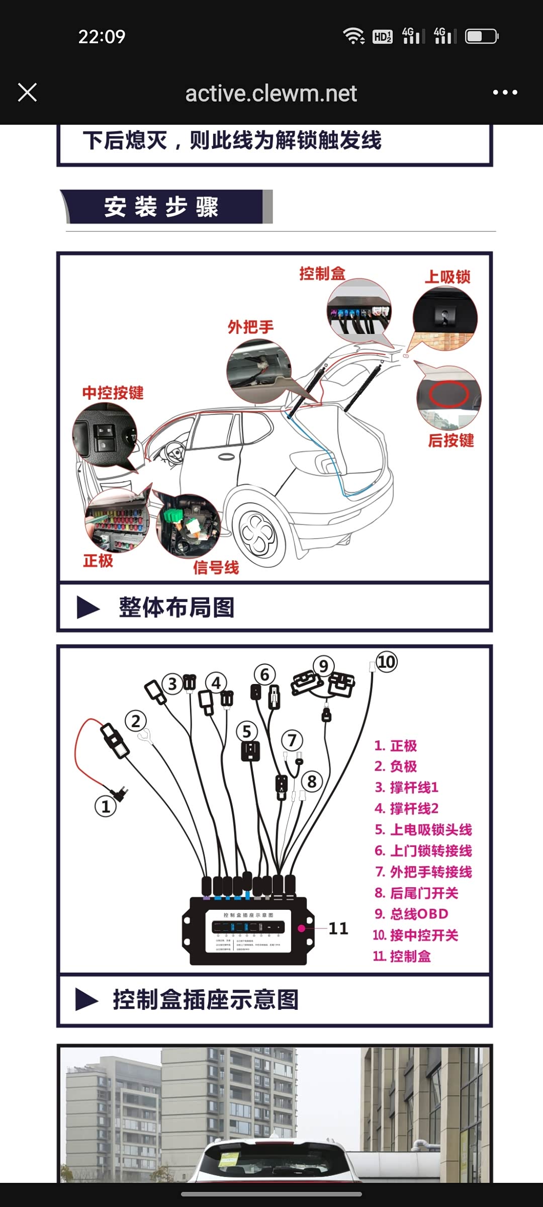

安装走线己及线路图,从A柱下方保险盒接主电源12v正级,顺带把中控尾门开关线接好,它是负级控制的。把线路走到后门,门框这里找到摇控钥匙开关门锁信号线相连,在把线走到尾门控制盒安装点这里。

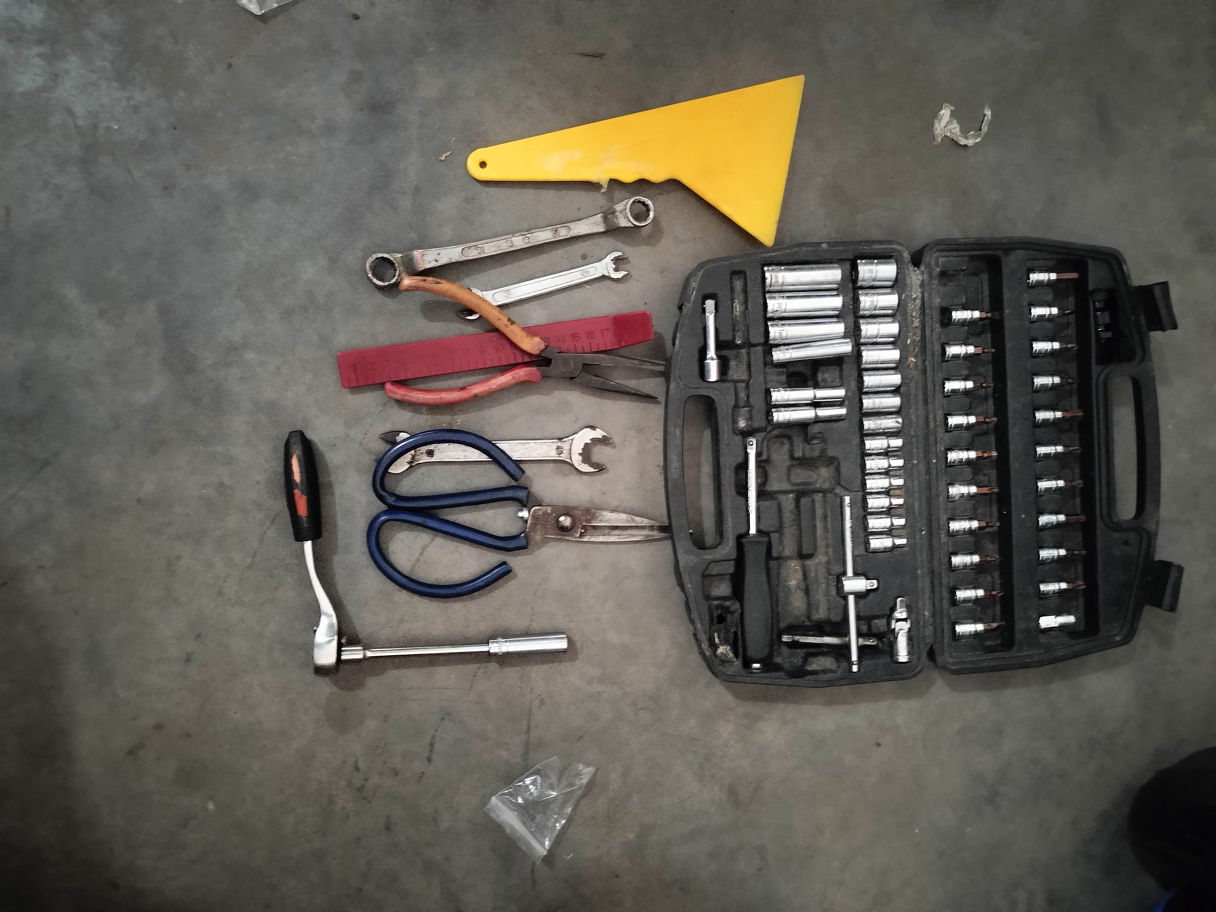

安装工具,还有万用表没有拍照。没有万用表12V汽车专用测试笔也行。

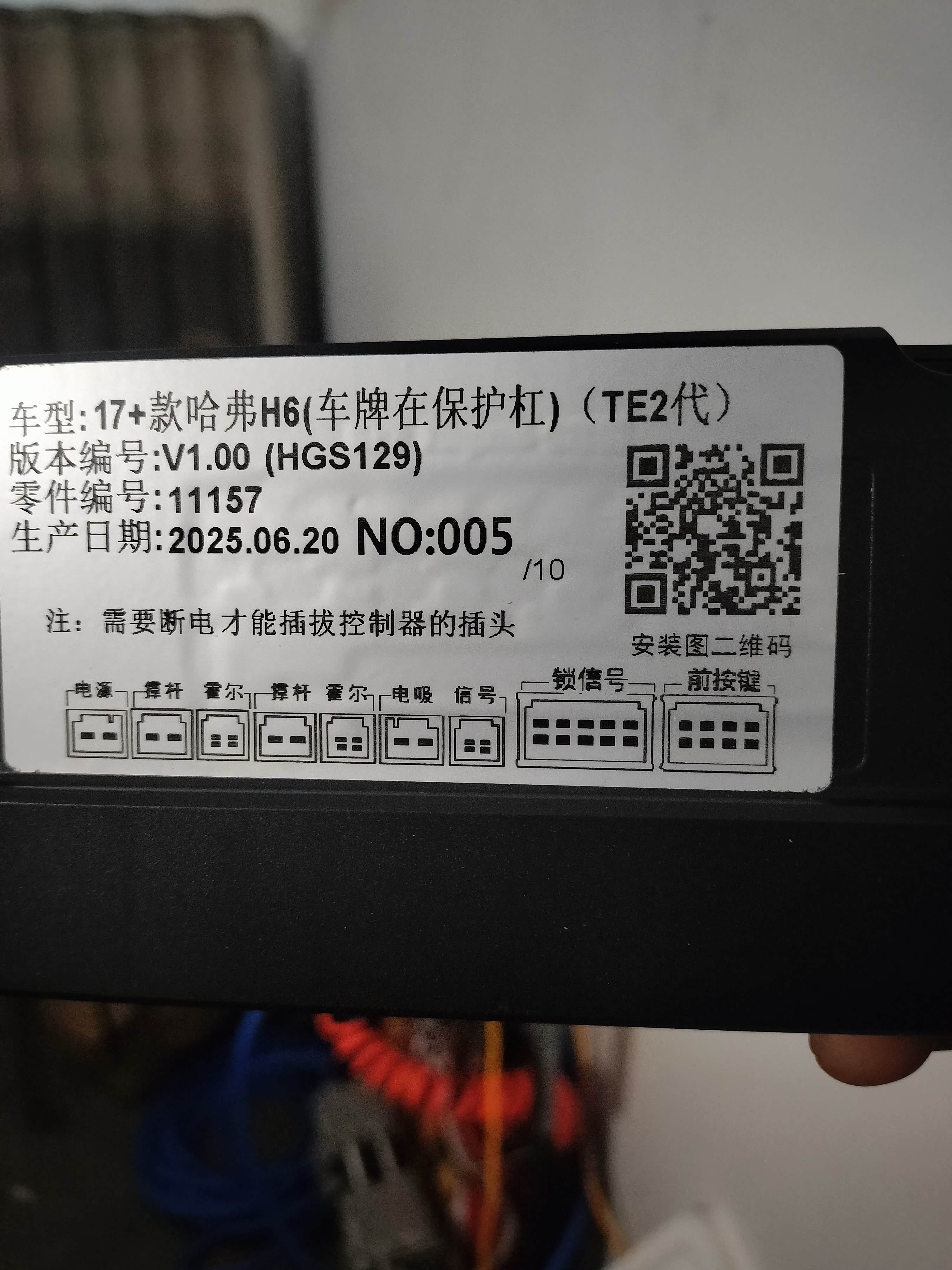

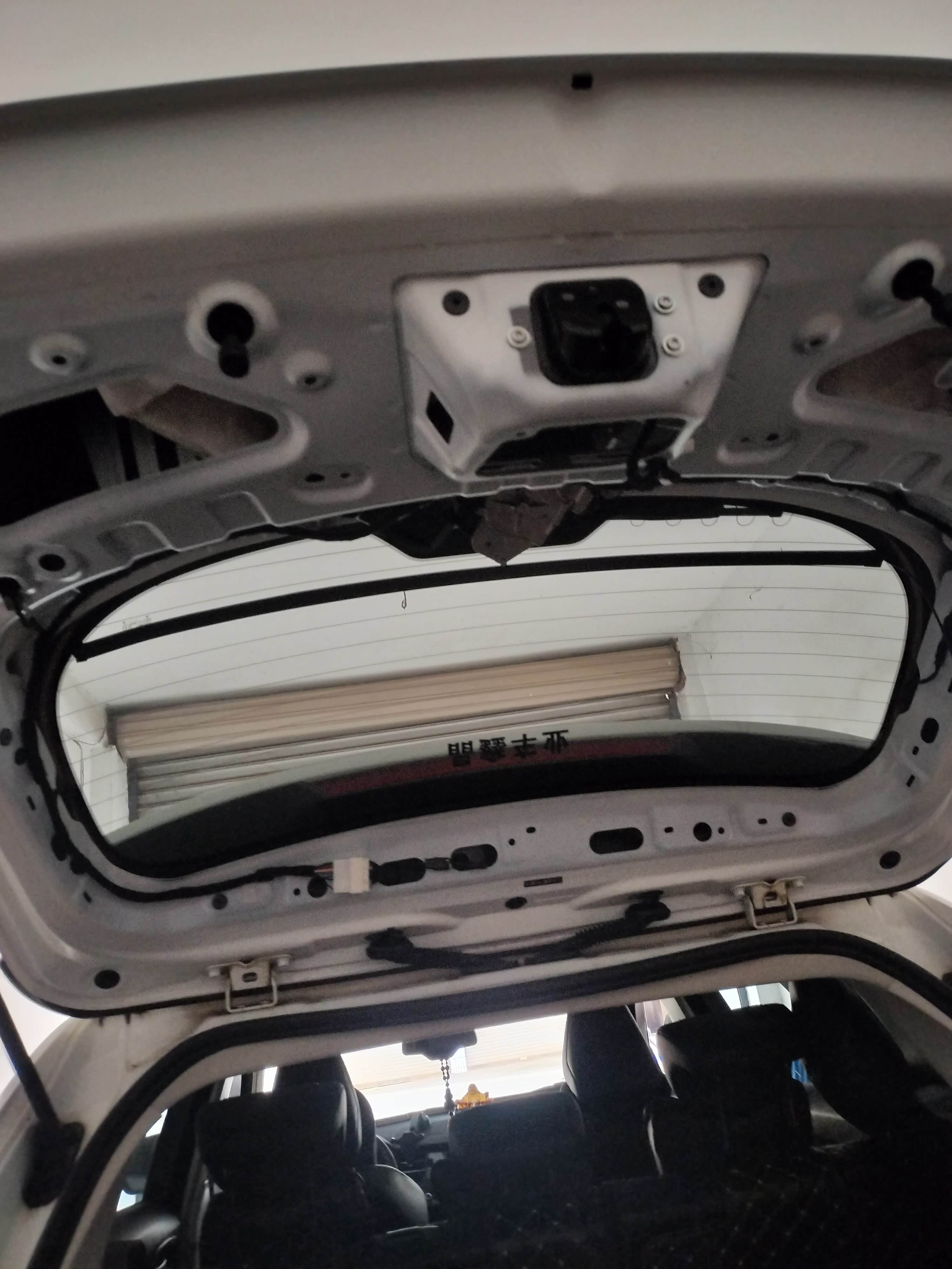

尾门主电源控制盒,安装在尾门内衬铁皮上有双面胶贴上的,
从尾门上方中间塑料板拆起走,在拆左右侧围板最后拆尾箱顶板,其中有四个十字镙丝,顶板拉手这里有两个8个螺杆,顶板左右有两个小盖帽塑料的。里面还有两个8个螺杆须要拆掉才能拿下顶板。

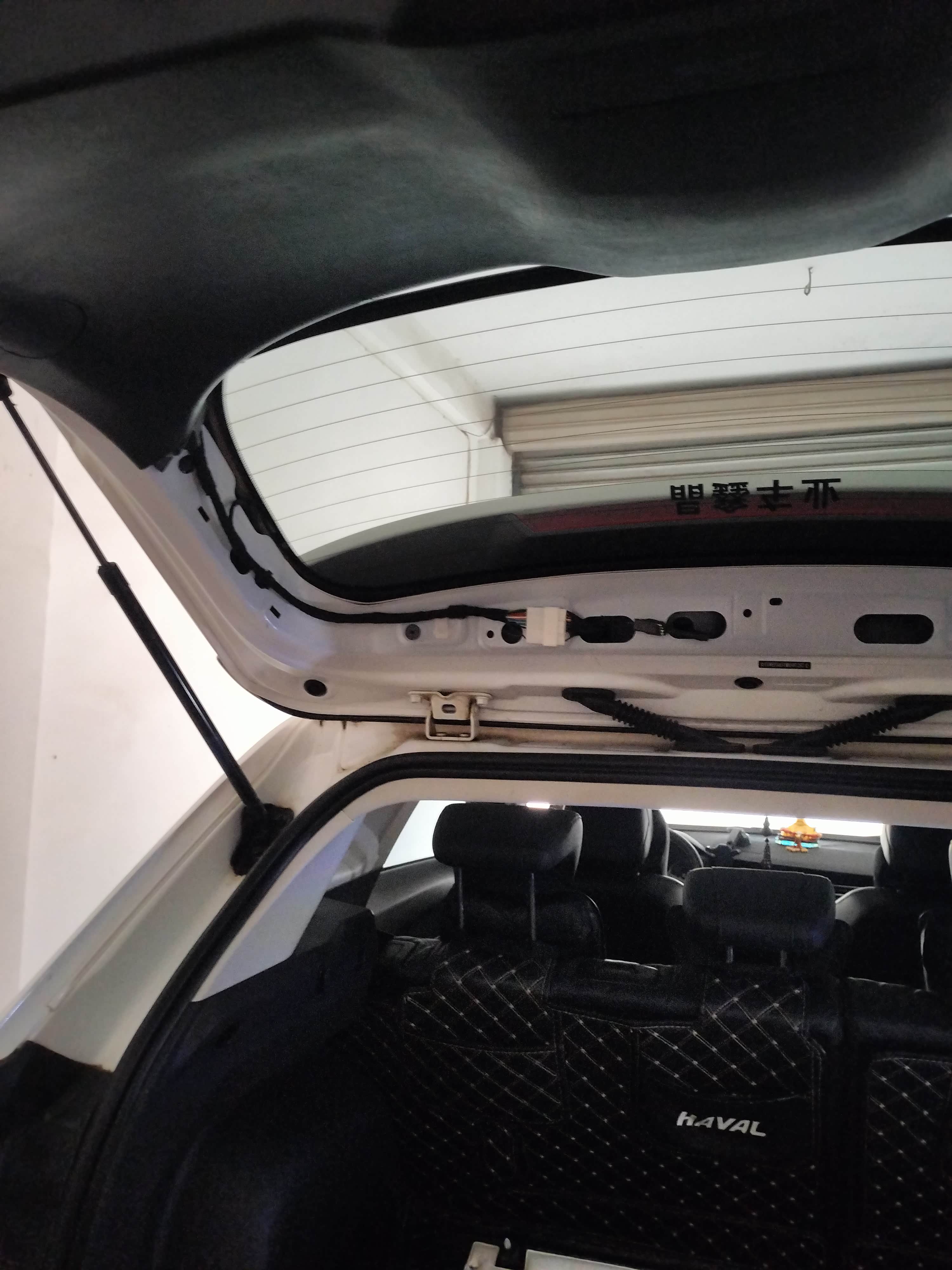

拆左右伸缩杆

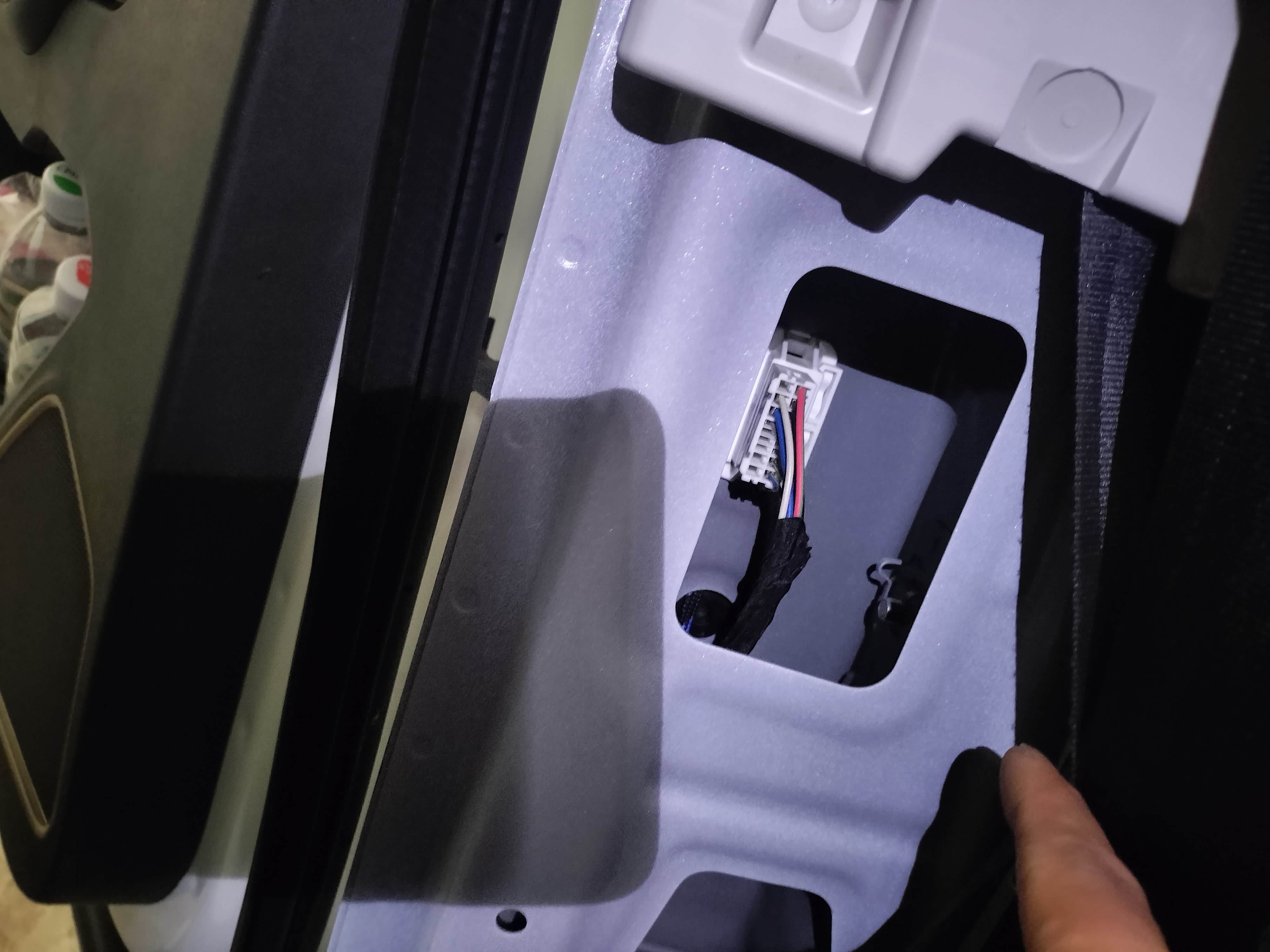

电动伸缩杆线路,从尾门预留口穿过去。

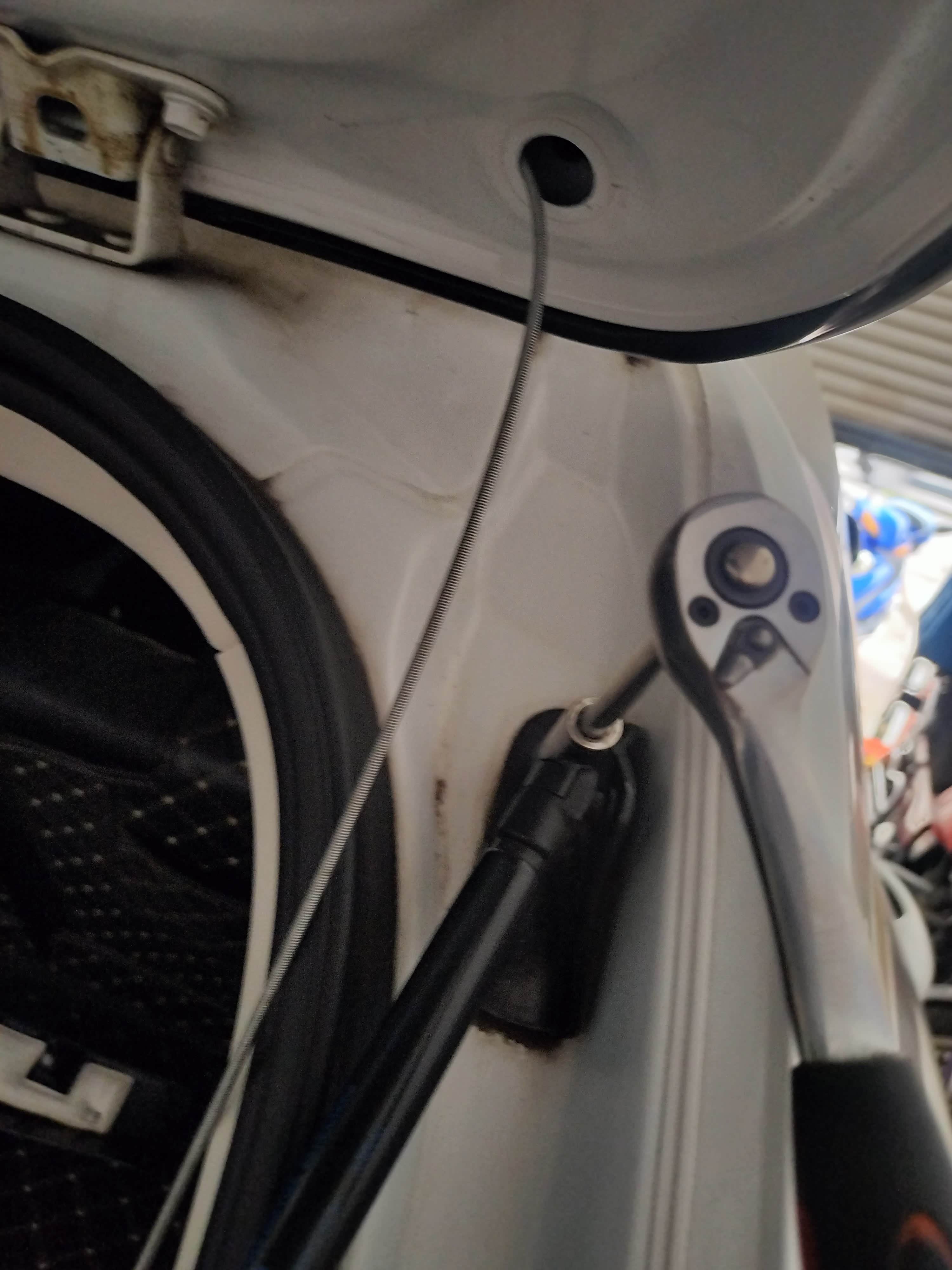

尾门顶杆螺栓拆除,装入配套专用螺栓。
伸缩杆下方也要全部拆除,装入配套角铁螺栓

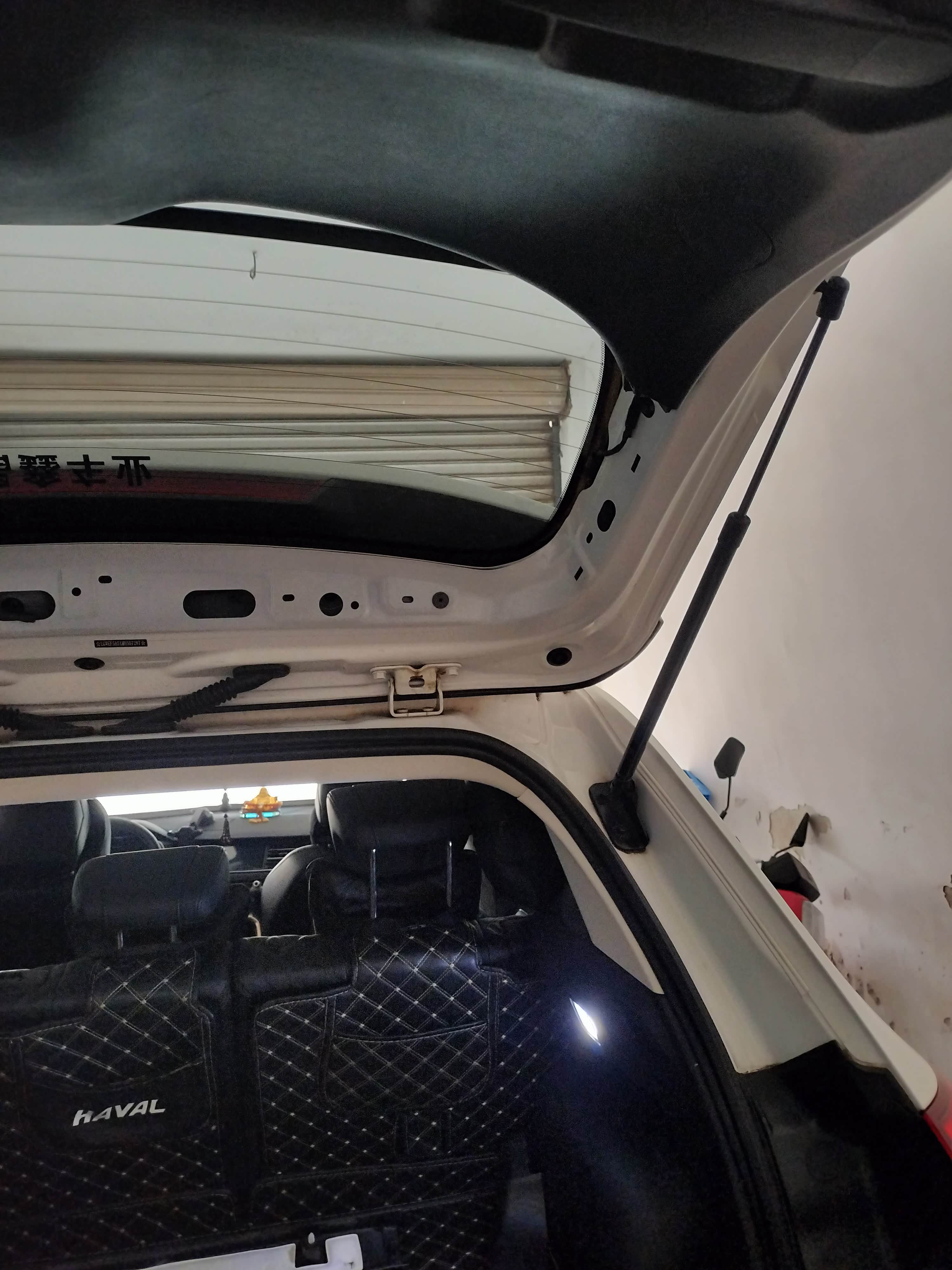

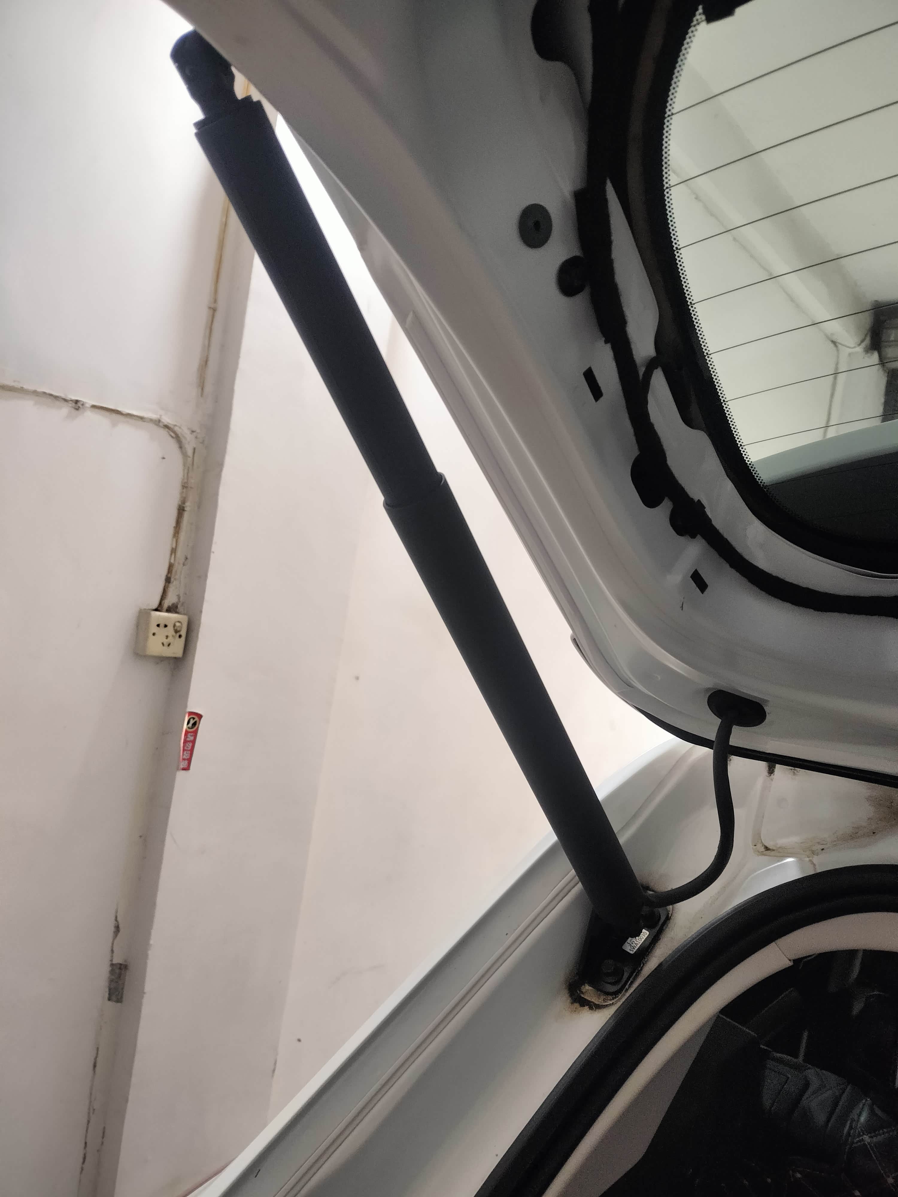

己装好电动伸缩杆,及线路记住伸缩杆要分左边和右边的别搞错了。不然会反工的。

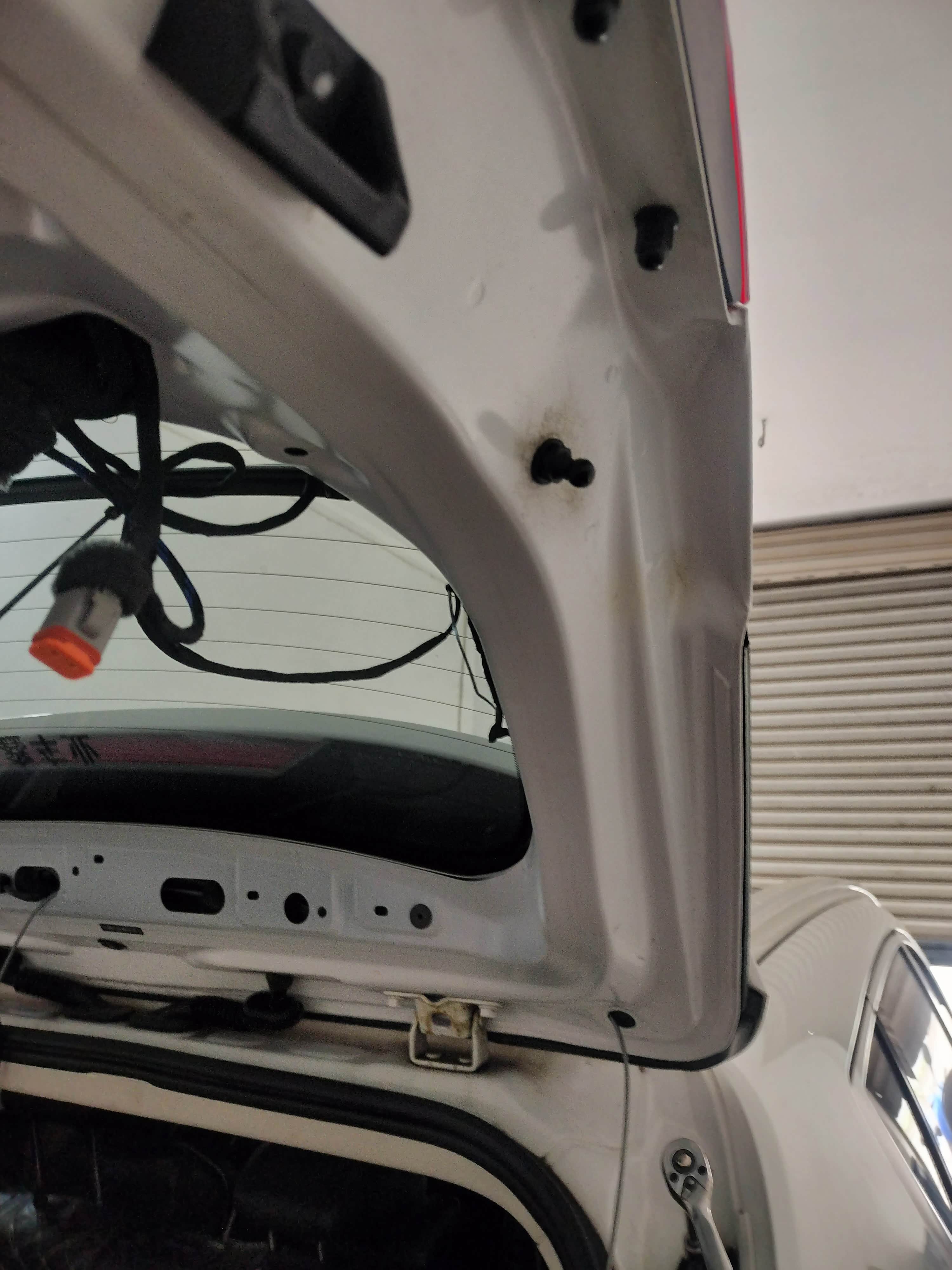

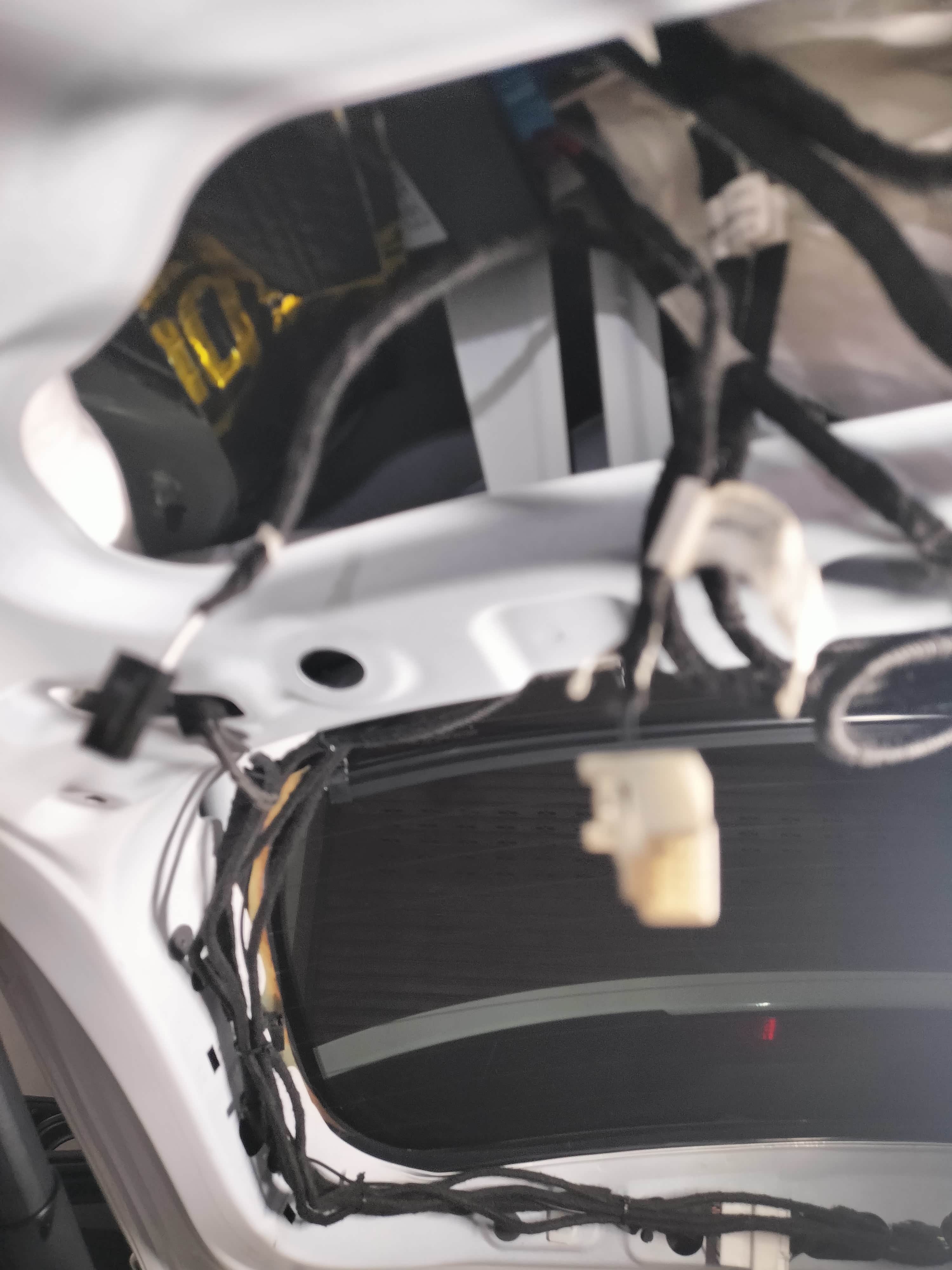

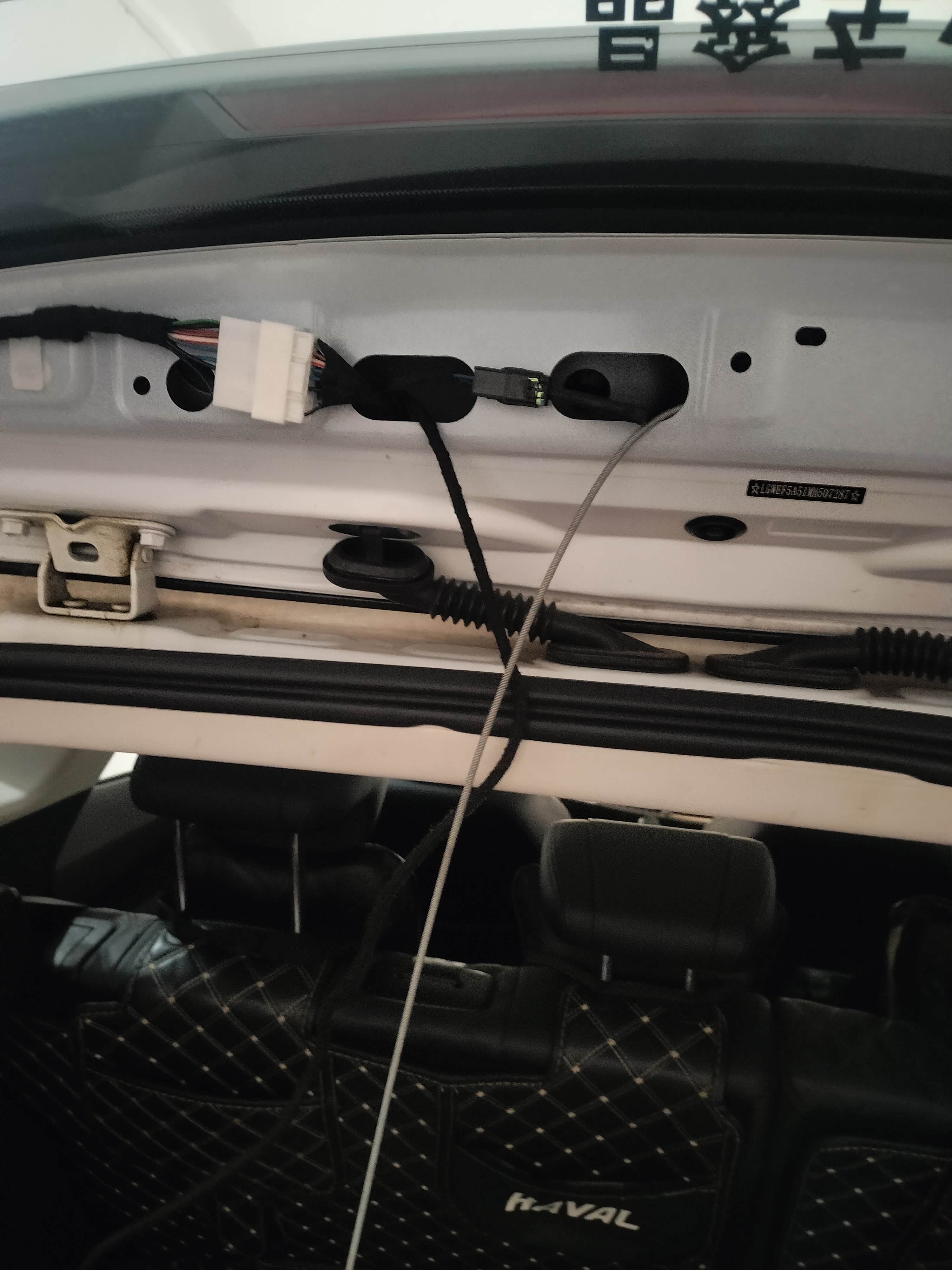

两个伸缩杆线路从这两个洞里拉出

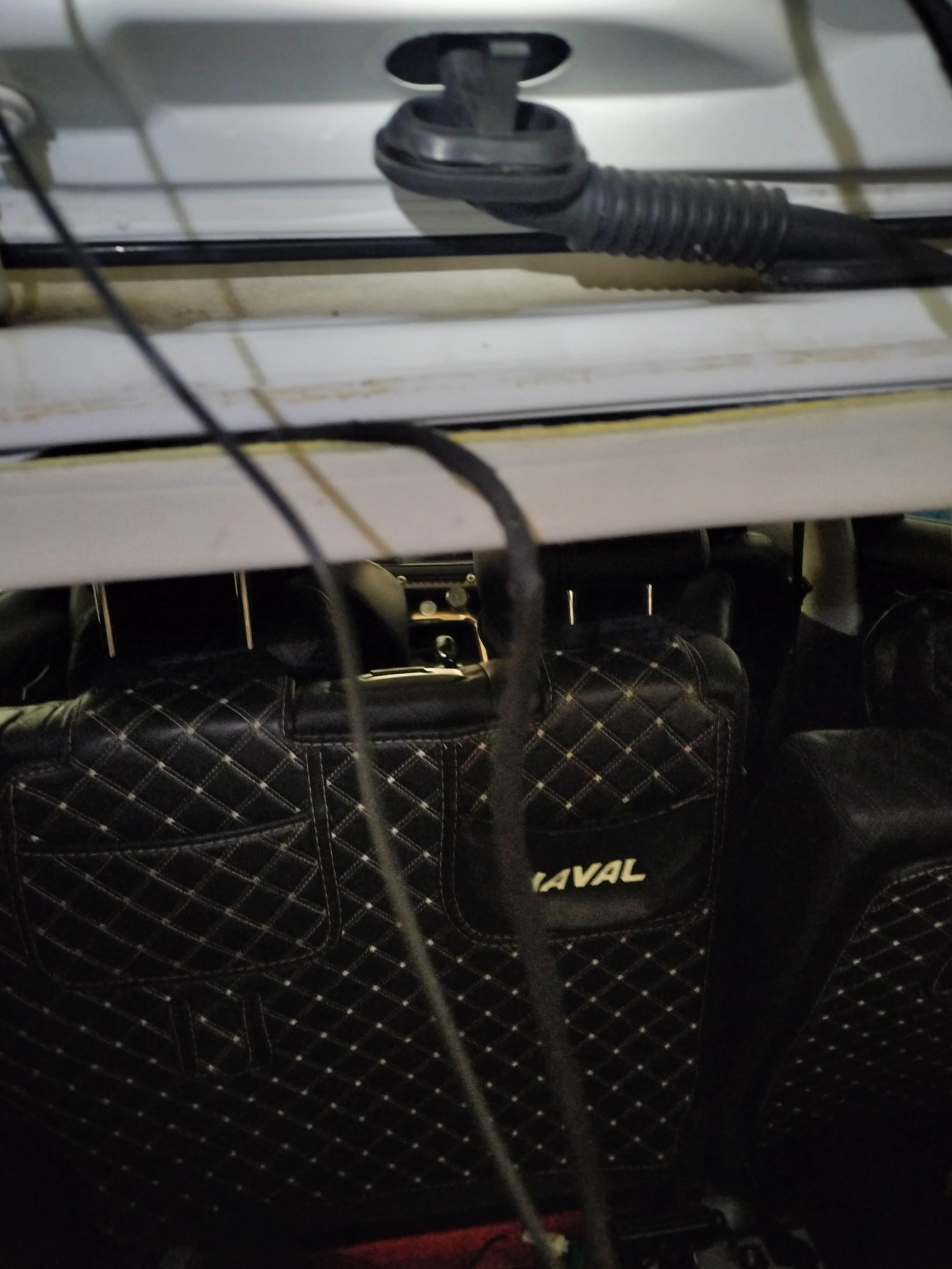

中间这个黑色预留口是穿中控过来主电源线的,左右橡胶管线路太难穿了。根本穿不了

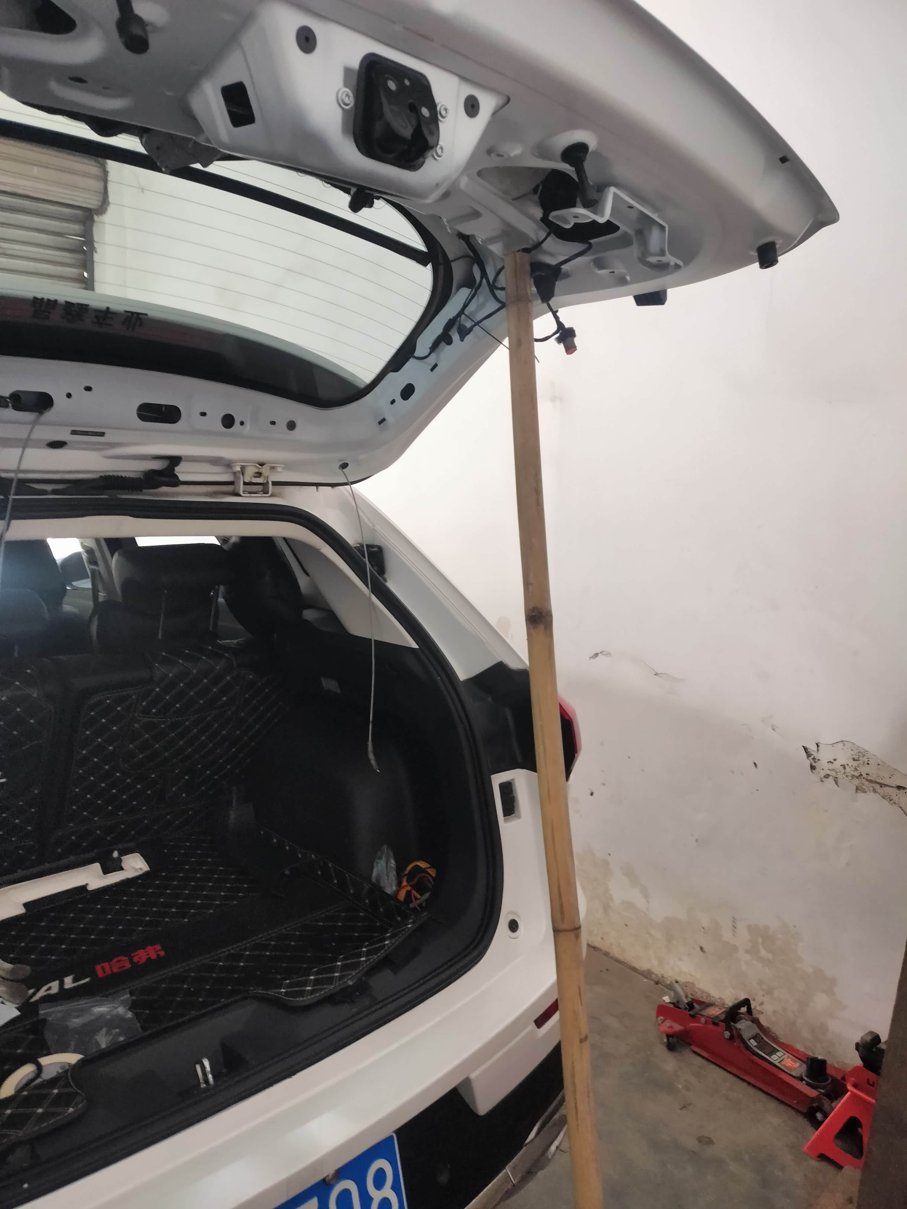

一个人操作,最好找一个竹竿做支撑点。不然门板会掉下来。竹竿高度是1.93米

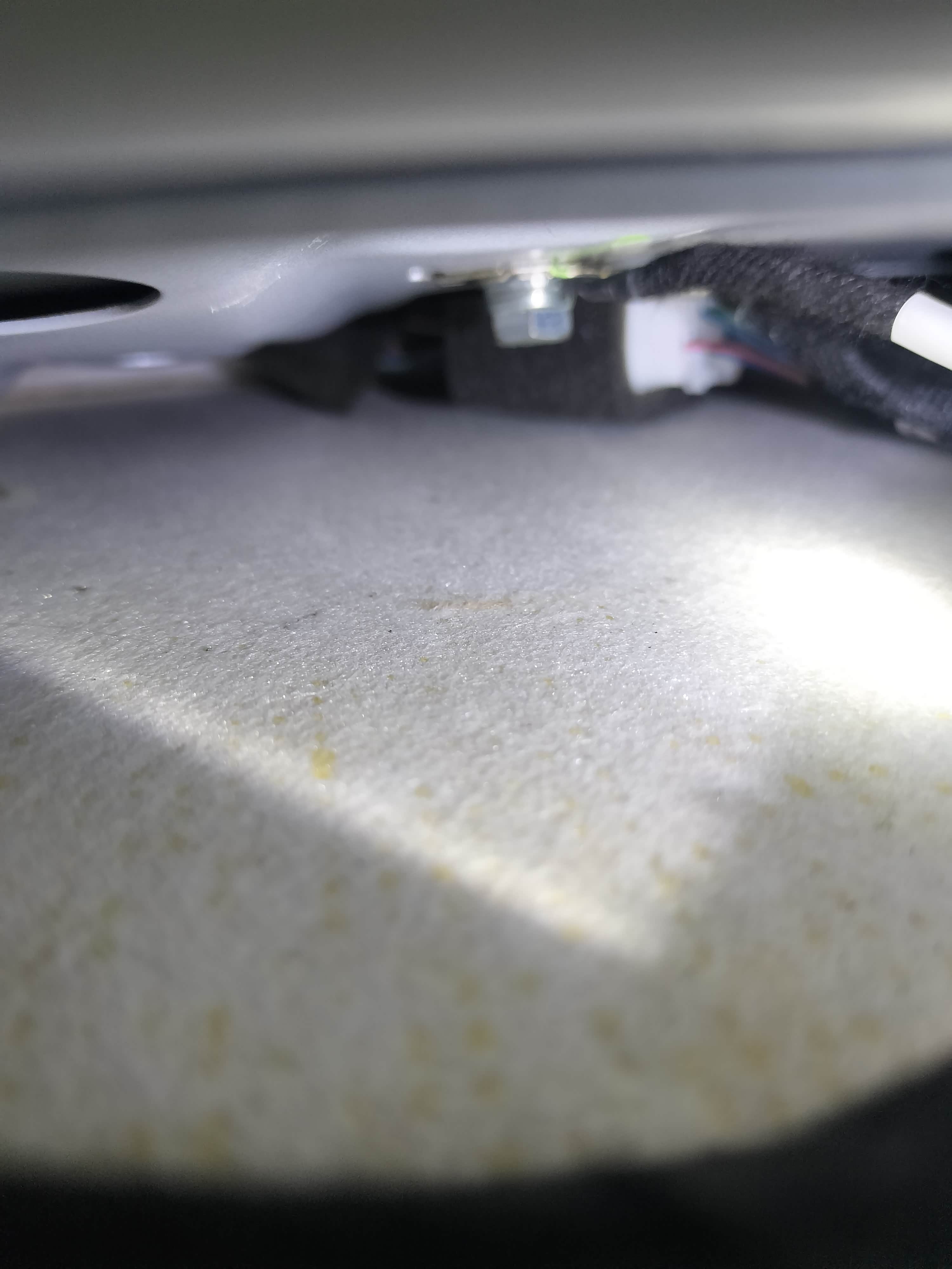

接外拉手转接线,是正极长通电源信号线,中控台尾门开关控制。

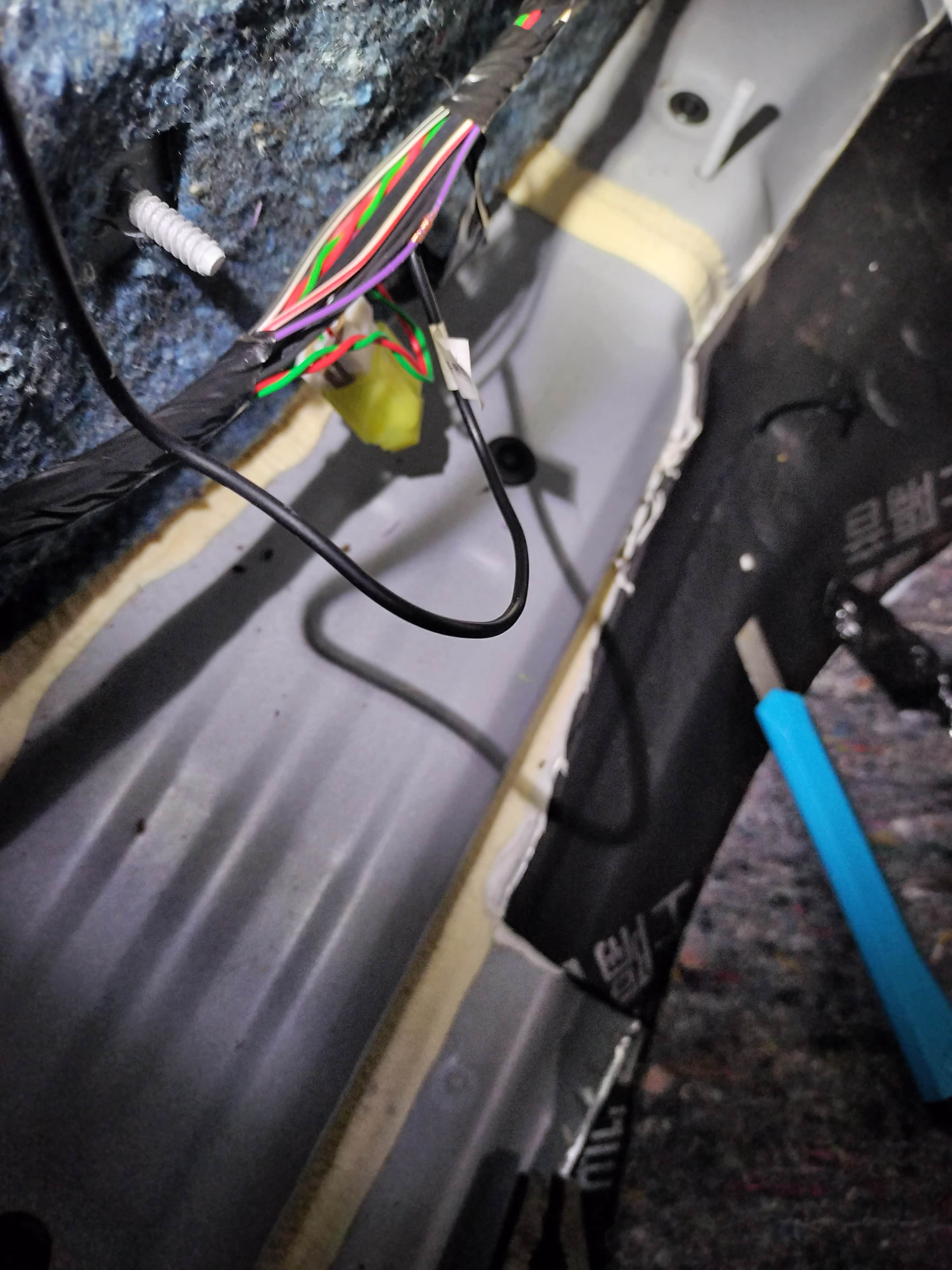

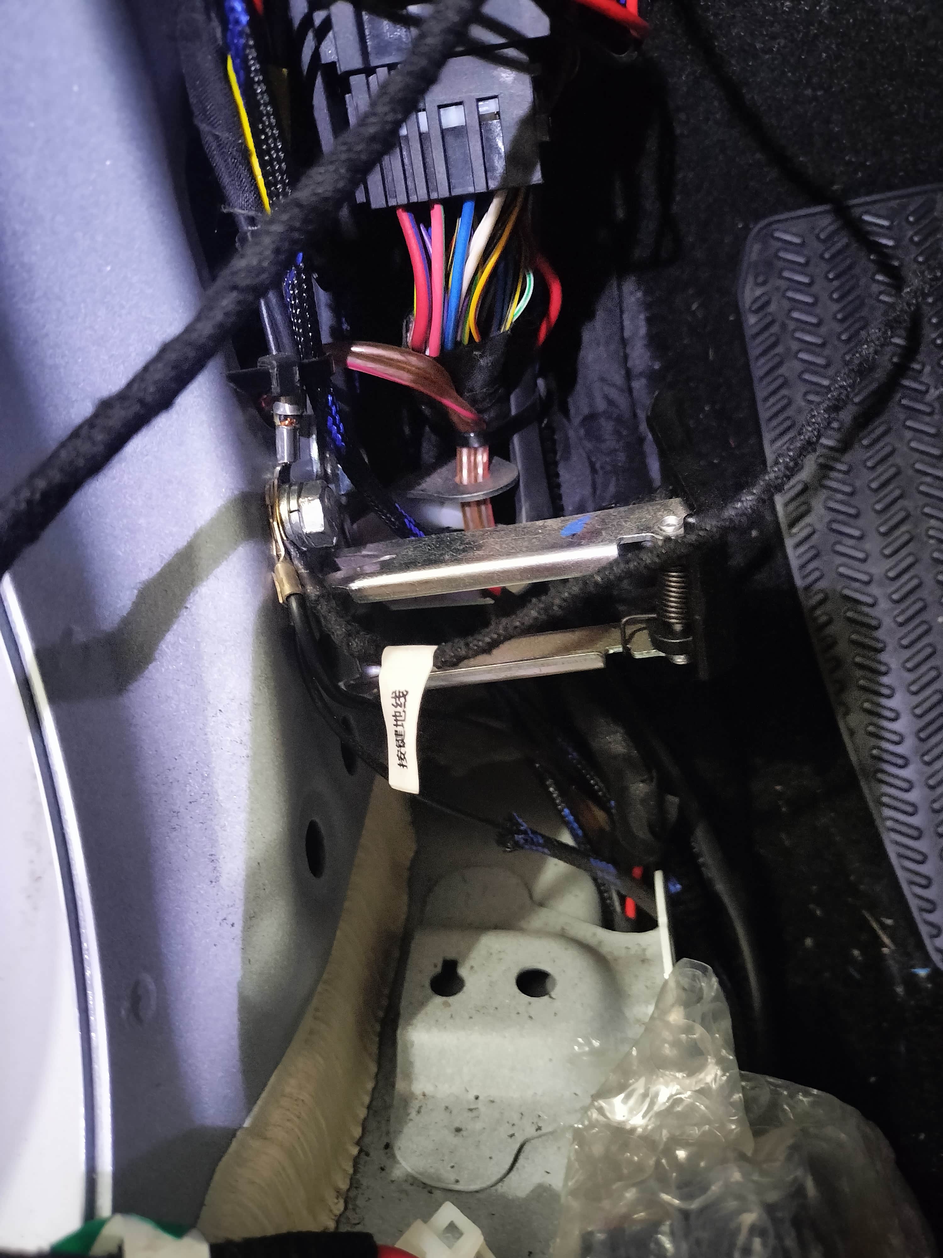

接线处是在汽车尾箱左侧下方,真心难找。

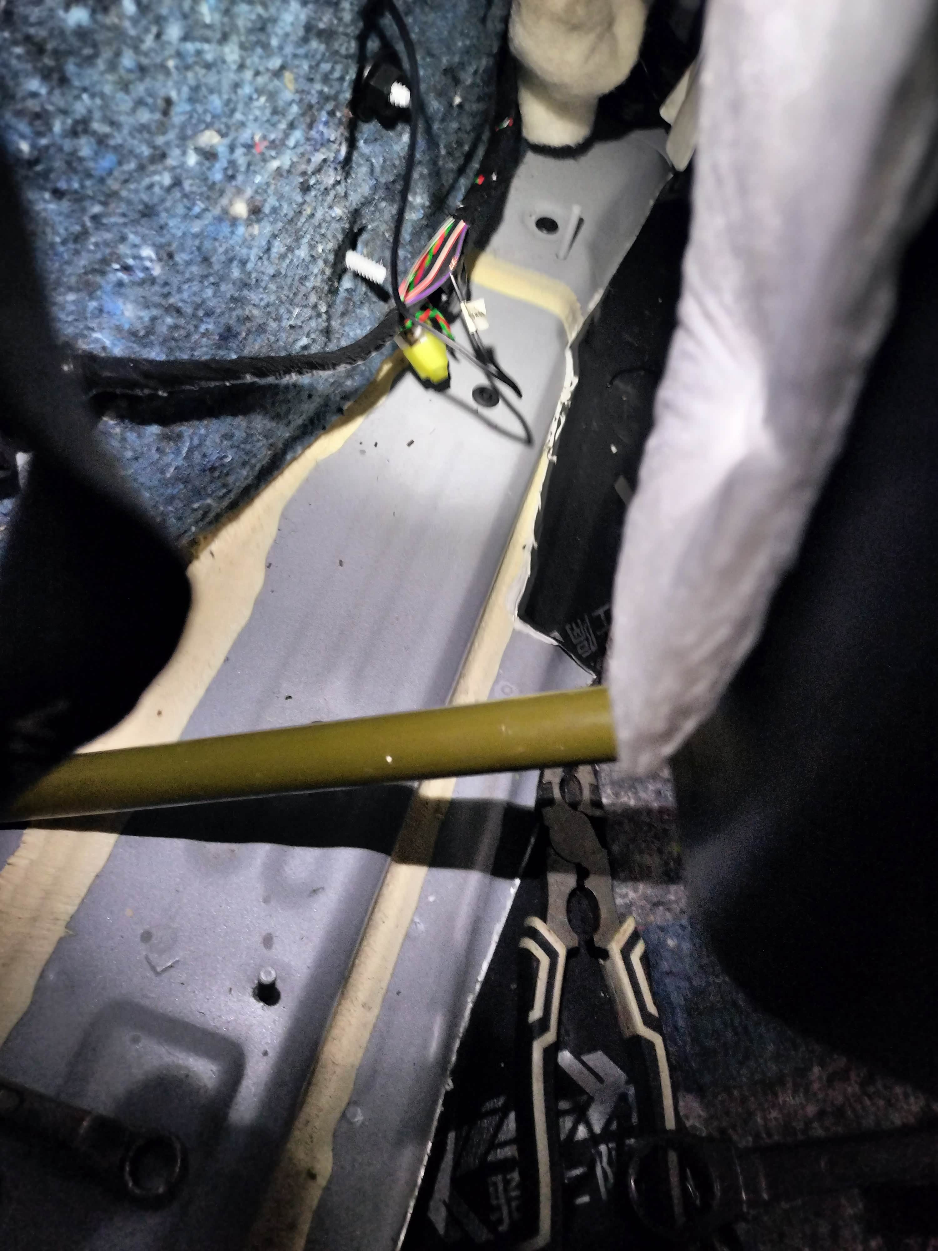

搭铁线从这里穿出

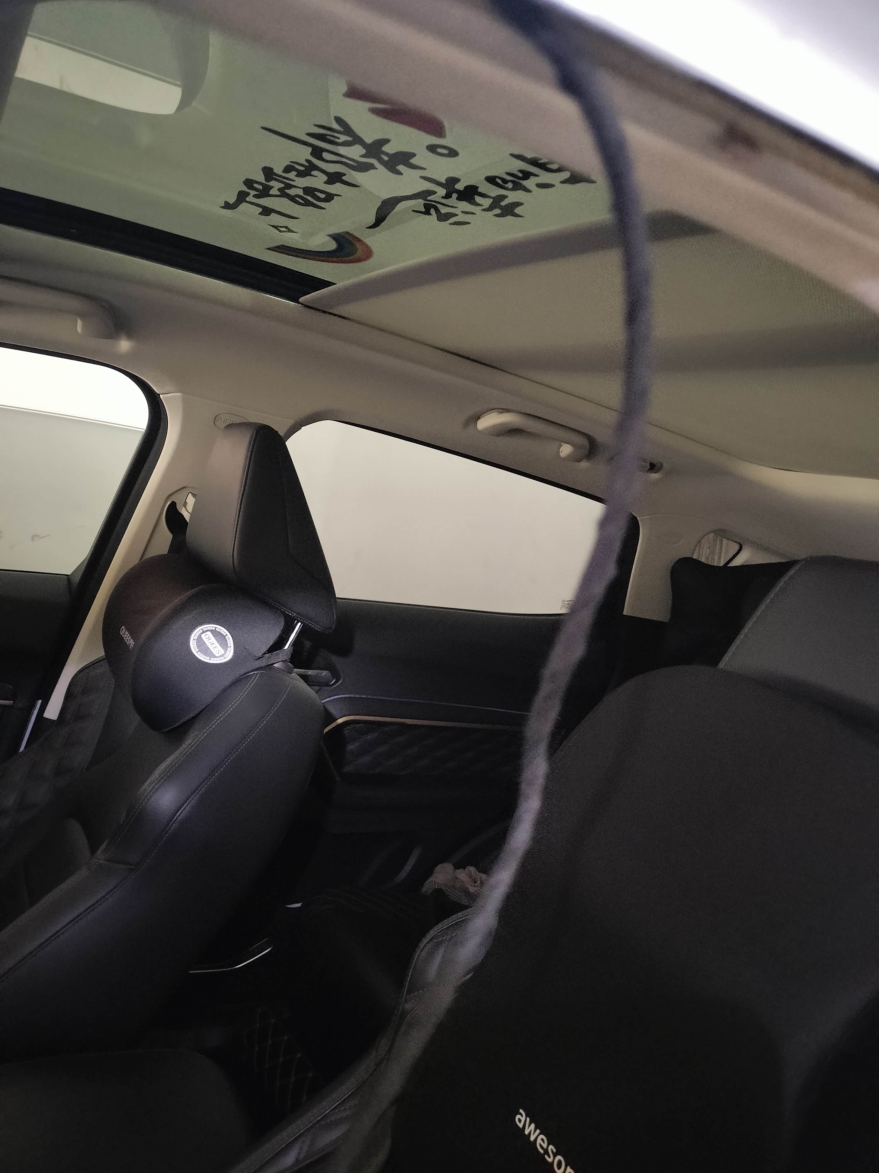

电机负极搭铁线从后排顶棚中间螺丝搭铁,还是有点难度的

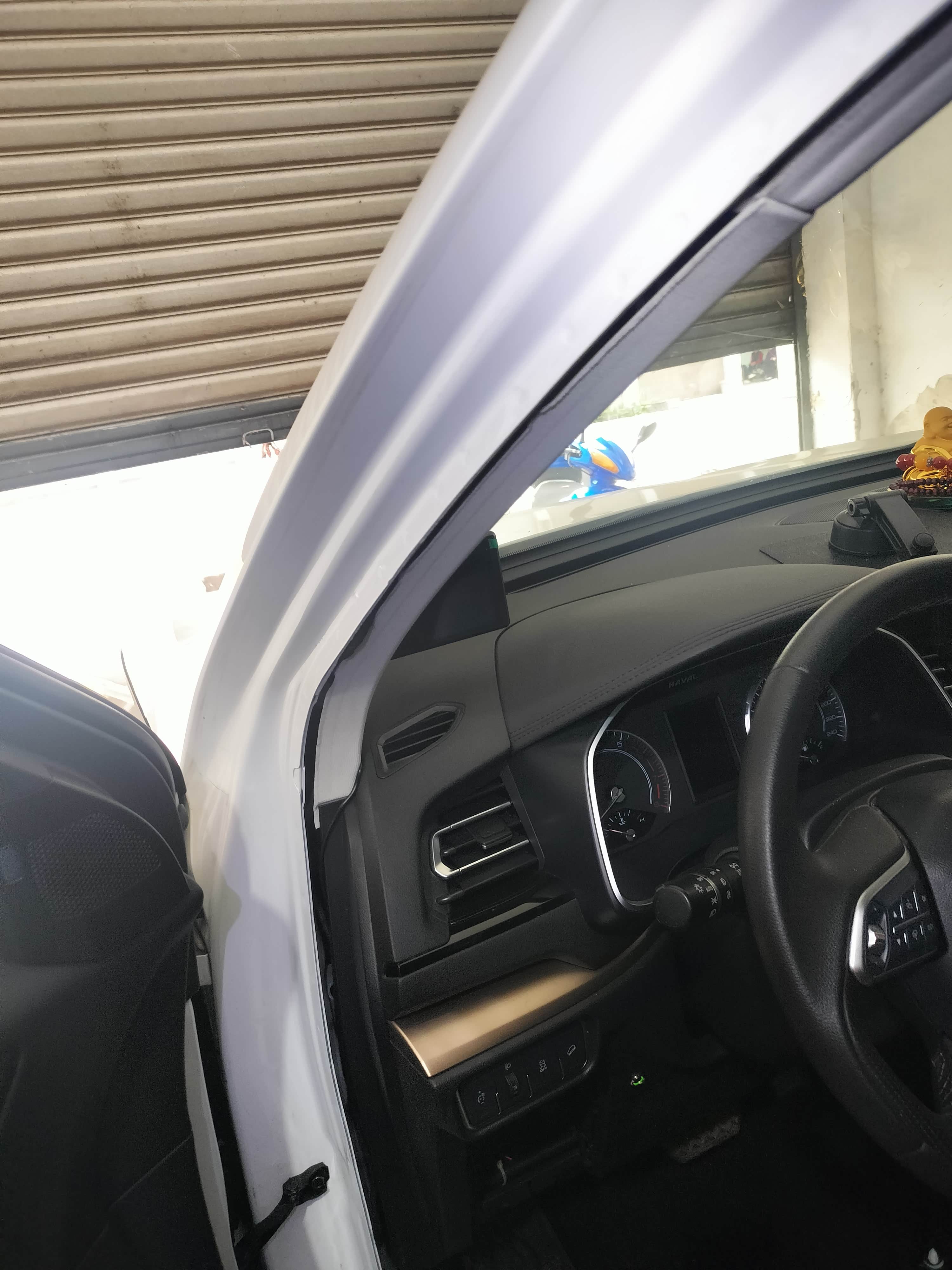

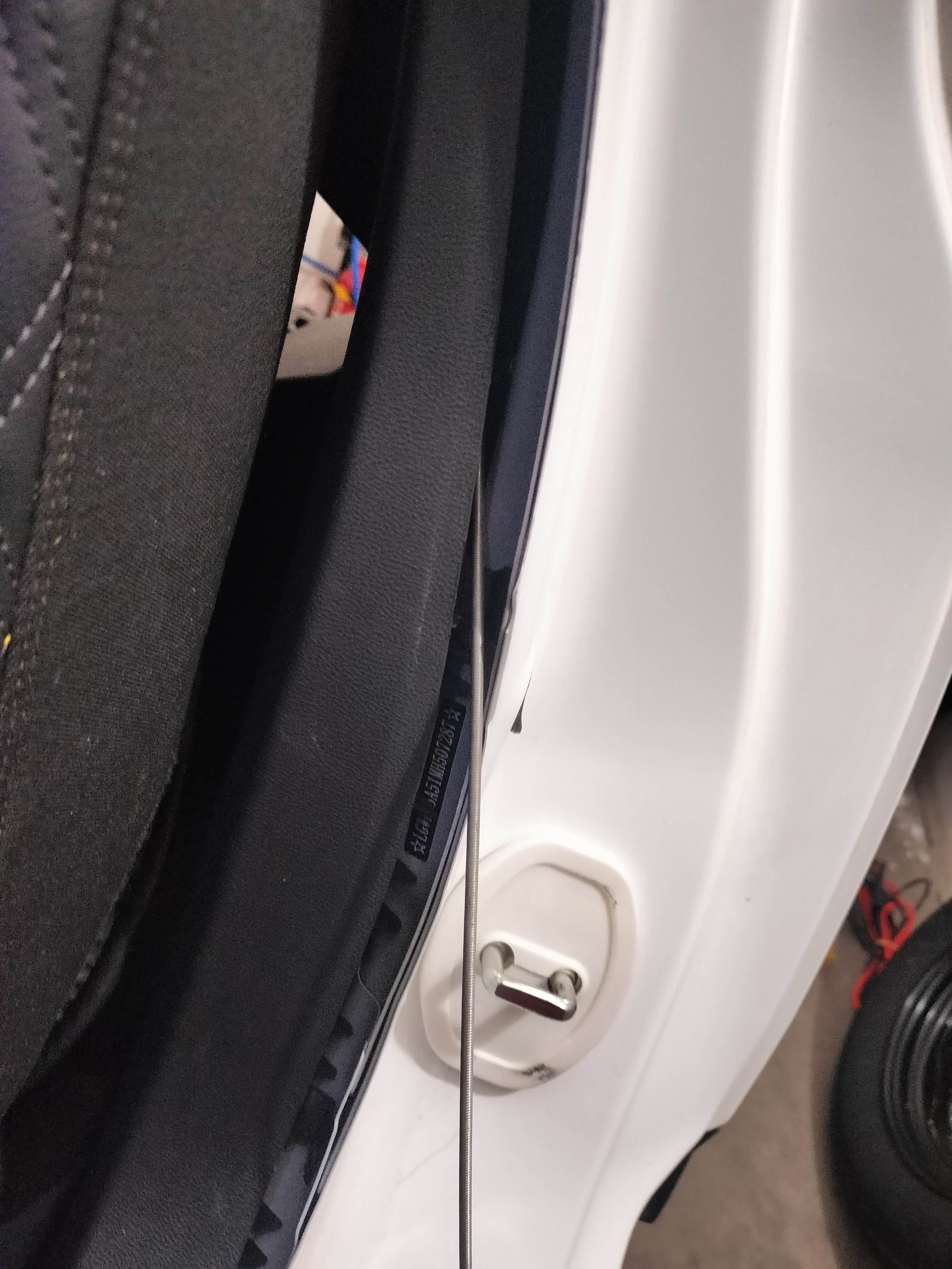

车门中柱门框连接处,找到电动门锁信号线,是正级控制用万用表测试电笔都可以测出,摇控钥匙按一下开关键测试笔会亮灯一下

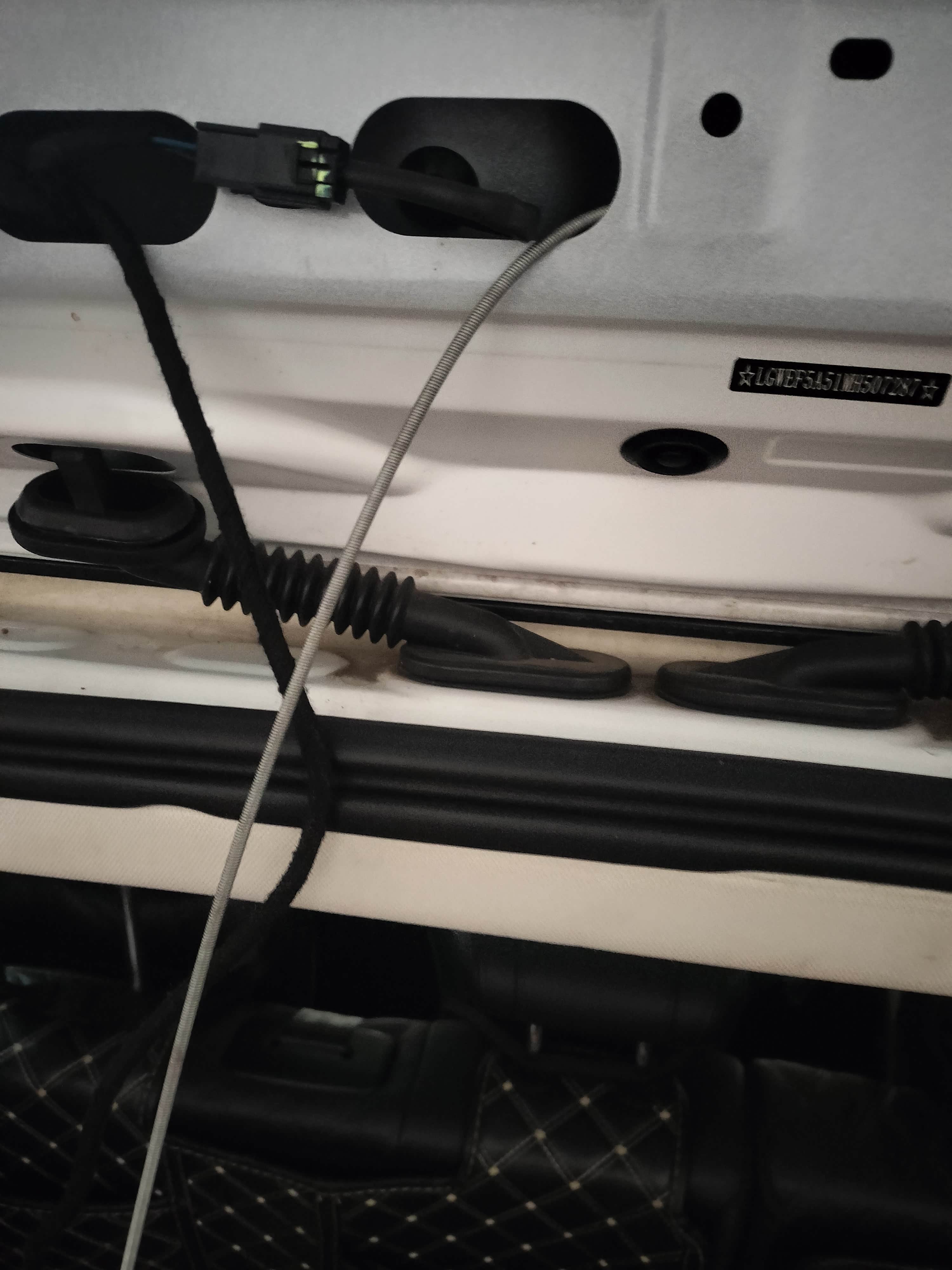

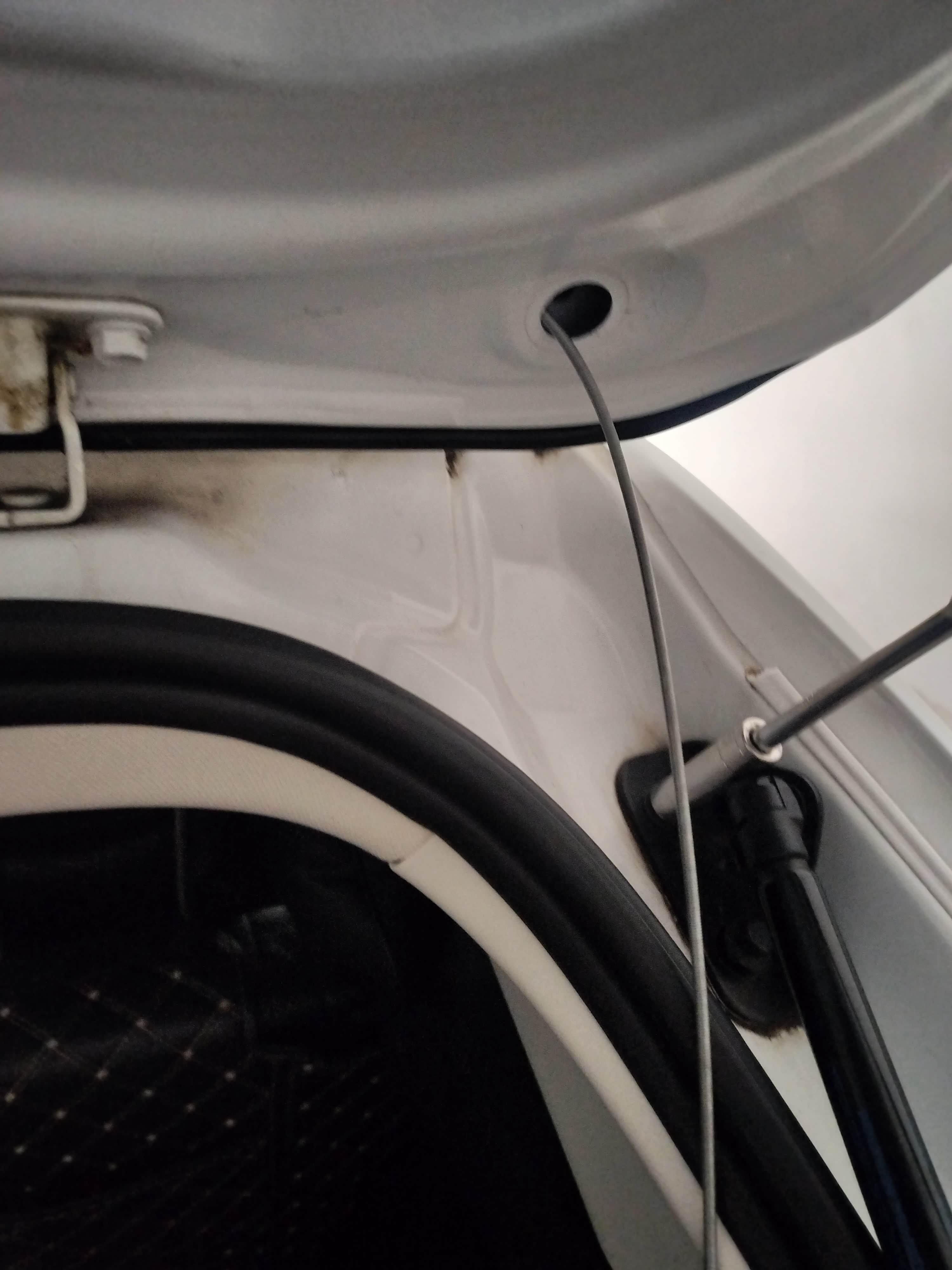

尾门控制线路要从这个缝隙中穿过去,上方门檐有安全气囊穿不过去。
线路出口在尾箱左侧中部拉出线路,跟着尾箱胶条缝隙向上走线到尾门里面到控制盒那里

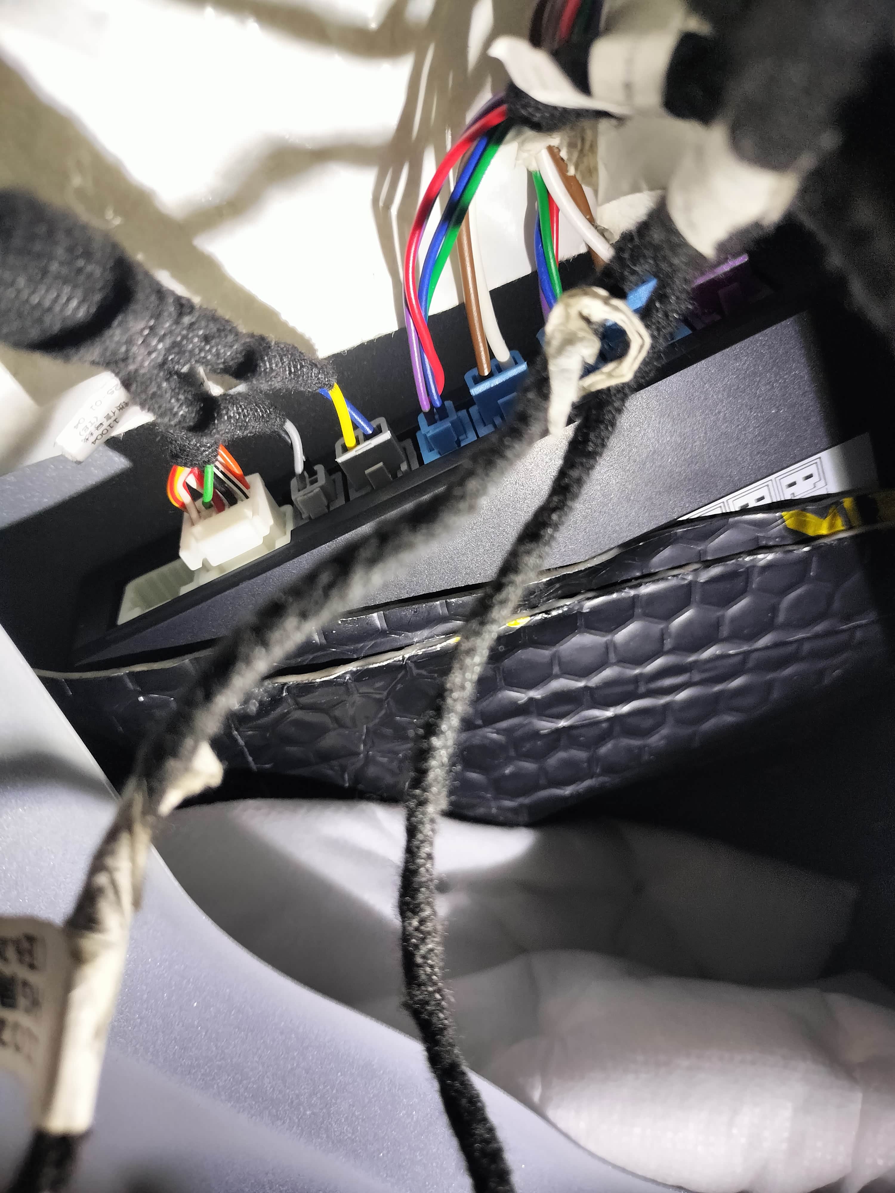

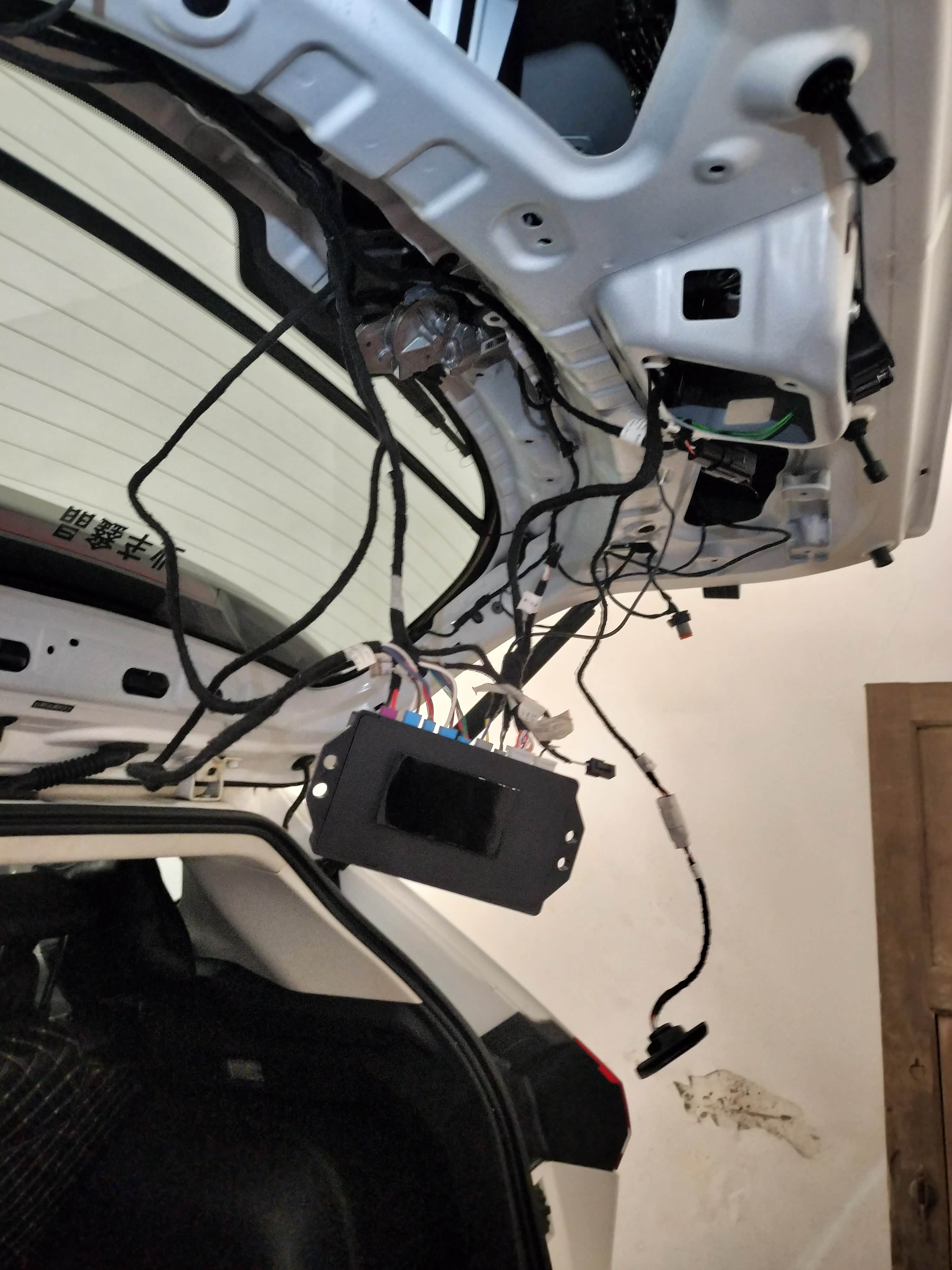

把线路全部归到一起插好主控板,所有插头全部插上。一个都没有多于的。找个地方贴好主控板,用扎带把线路全部包拴好,通电测试一下电动尾门,是否能正常使用后才装上后尾板。
线路全部包扎好,线头插好不会插错的他是防呆设计的
主控板插好线,双面胶贴在后尾门,门板上在用隔音止震板贴上, 以免震动有声响。

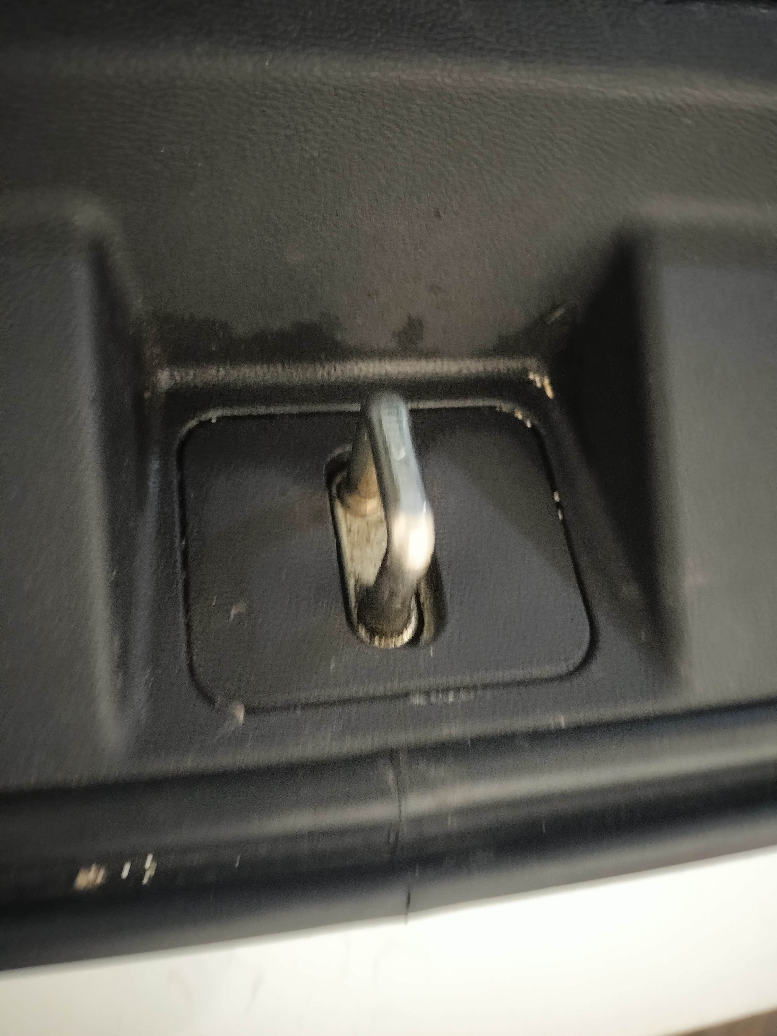

尾门锁扣也要上下左右调试到电吸锁完全锁住吸合,尾箱灯完全灭灯才行。
尾门电吸锁块也须要左右,调试到锁住尾门

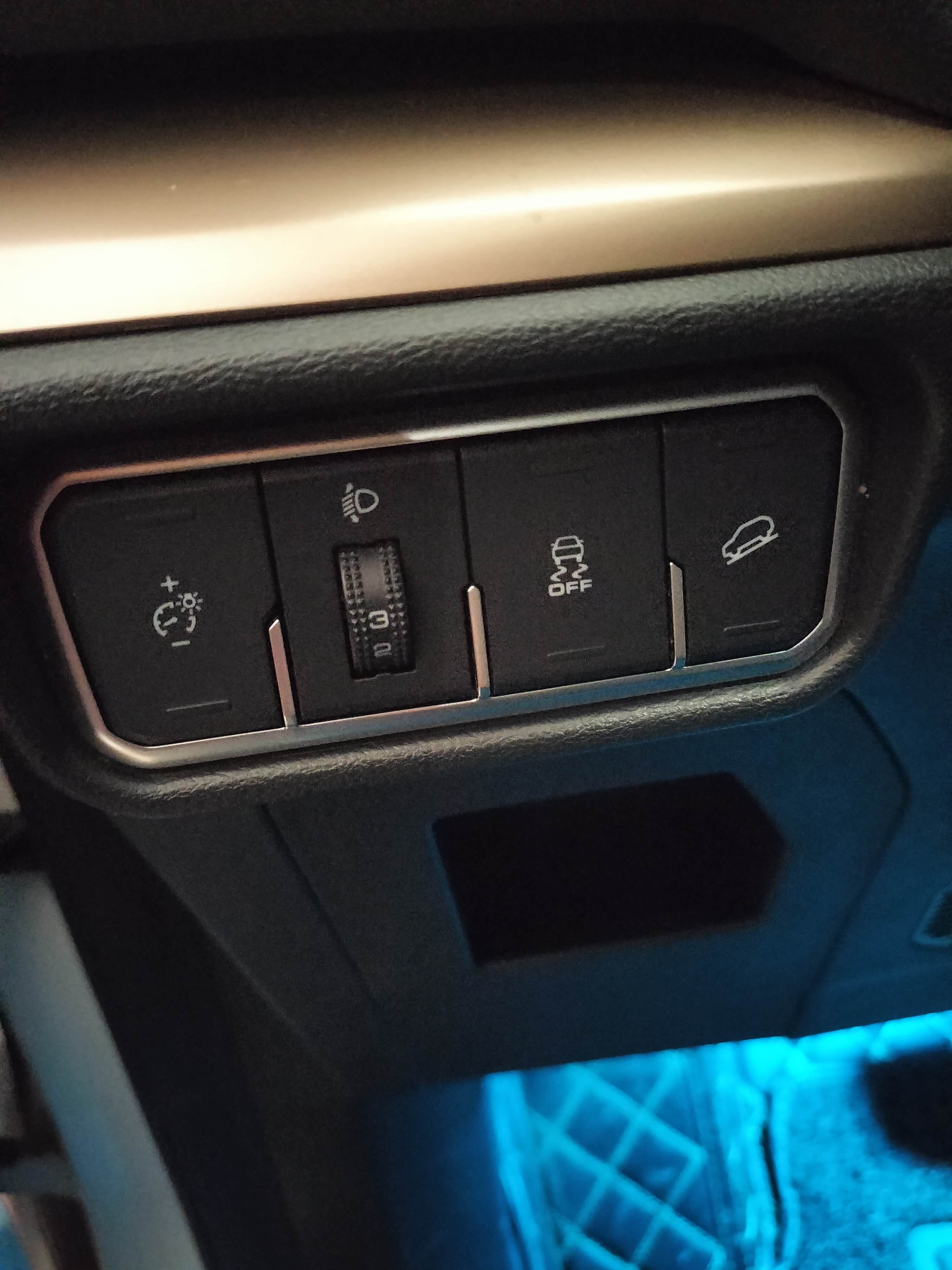

中控尾门开关装在下方保险盒里面非常完美。
