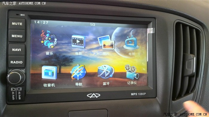

1.升级导航需要的硬件条件:
你的导航仪需要是长成这个样子的(如下图所示),它的名字叫做睿翼导航,销售商是北京诺佳,其它不同型号的导航仪,请各位车友酌情尝试操作,不然有什么后果影响,咱也担待不起啊。
2.升级导航需要的软件条件:
你的导航仪所使用的导航软件应该是灵图导航,若是用的其它导航软件,可千万别用我的方法尝试更新,不然肯定是不能升级成功的。
