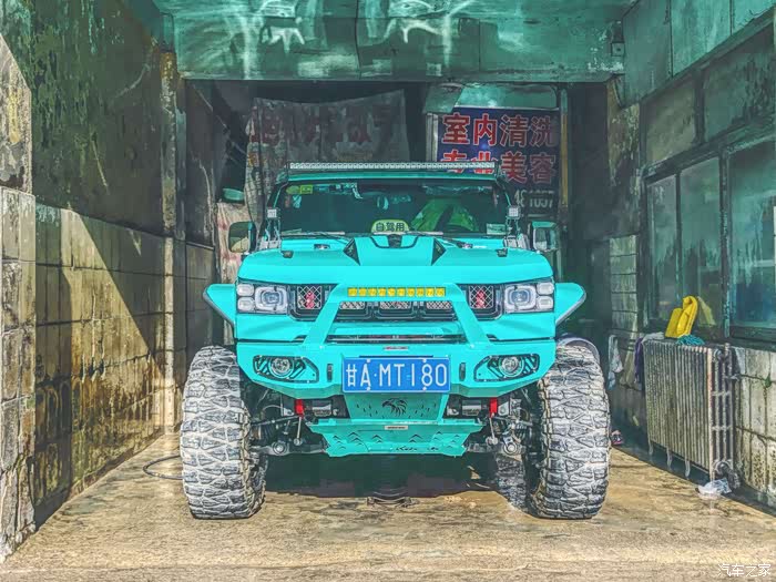

【陆游记】大怪兽第四步升级更换日东耐特通35/12.5/17龙爪轮胎

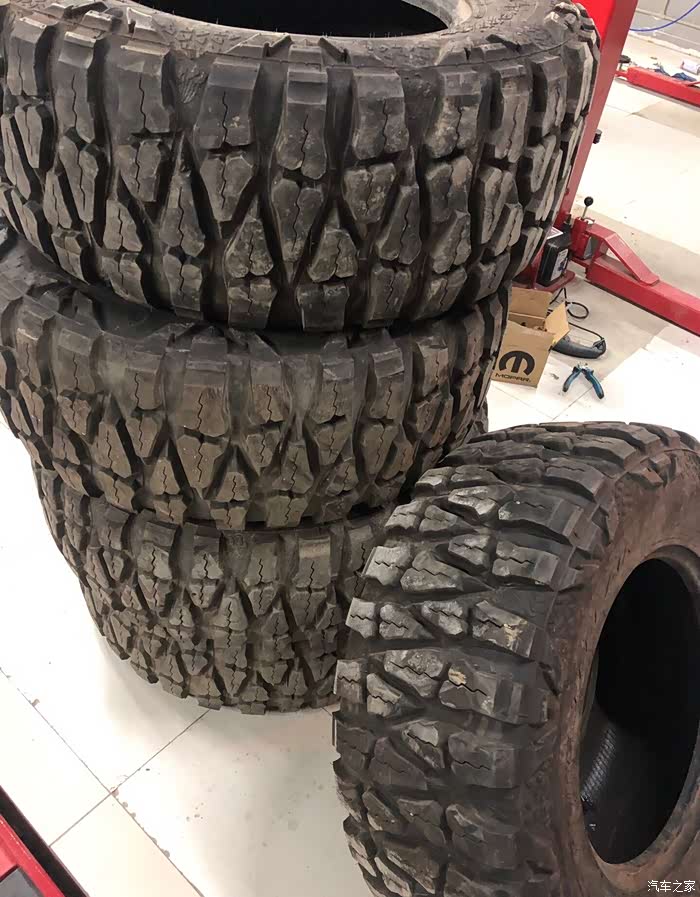

说回这次的主题,bj40plus虽然没有牧马人那么改装潜力巨大,但是我这个人就是不信邪,就喜欢把自己的爱车折腾来折腾去,折腾到自己满意的样子为止,在网上看那些大脚怪用的轮胎,不是网红轮胎玛吉斯8060,就是日东龙爪,看来看去,龙爪的这个造型真的是帅的不能在帅了,由于刚过完年,这个轮胎属于进口货,各大轮胎店都没有货,找了一个月才找到四条,本来想上33/12.5/17,后面经过跟几个老哥的详谈,最终决定35/12.5/17,大家看见这个尺寸也许会问,这根我们平时用的265啊285啊295怎么叫法不一样,我给大家解释一下,由于尺寸过大,所以这类轮胎用的是英寸,35是指轮子的外直径乘以2.54等于88.9,也就是说这个轮子从地面到他上面的直径是88.9公分,12.5是指的轮胎的宽度,换算过来就是31.75,也就是我们平时说的大概31,7宽,17就不用说了,轮毂的尺寸,百分之90的越野车基本都是17寸,一是轮胎好买,二是大部分越野轮胎生产厂商大批量生产的是17寸较多一点。所以35/12.5/17换算过来大概就是317/70/17这样一个尺寸。希望可以帮到论坛里想换大轮子的兄弟们。说的不对的地方请多多指教。

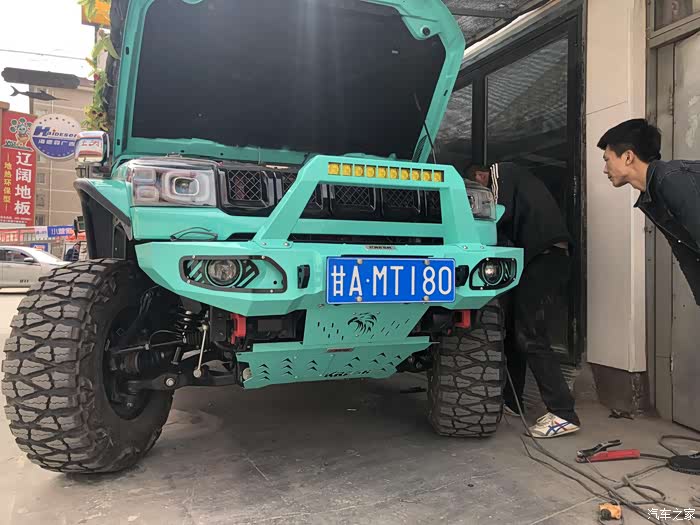

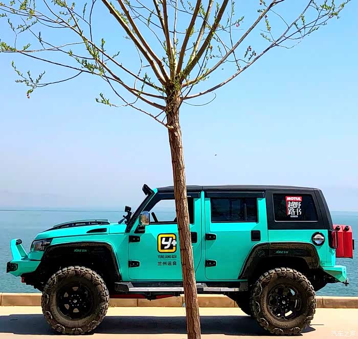

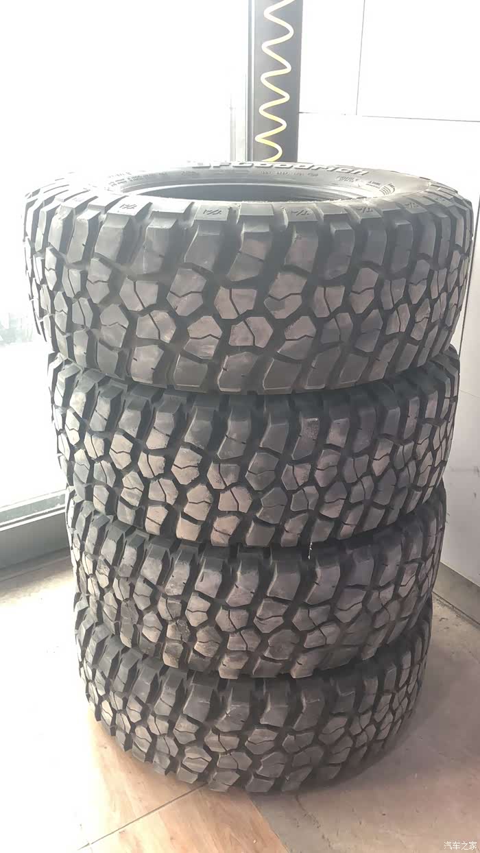

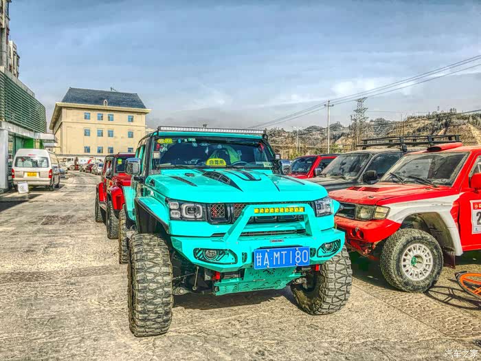

看大怪兽最后一眼百路驰285/70/17的样子。

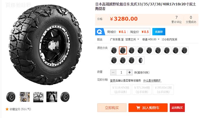

市面价格在3300-3500一条。淘宝我逛的那会跟实体店一样没货。

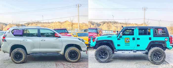

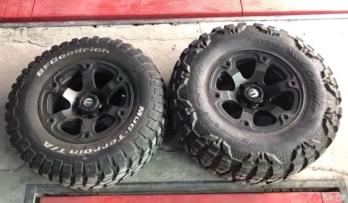

左边百路驰km2,285/70/17,右边日东龙爪35/12.5/17.明显大一圈。
拆下来了。

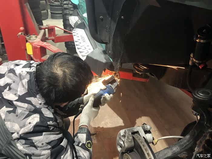

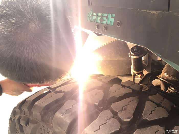

285装的时候侧踏这个位置都要切割一点,何况35的轮子,说不切的都是瞎扯淡,论坛里装了285的同学心里都清楚切没切。
切完当然要二保焊焊接住,摸防锈胶。做好处理。
左右打轮看哪里还蹭,需要调整。

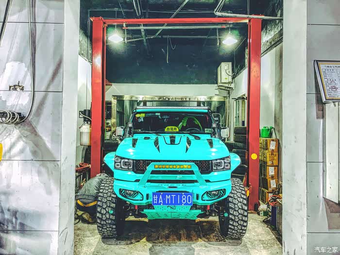

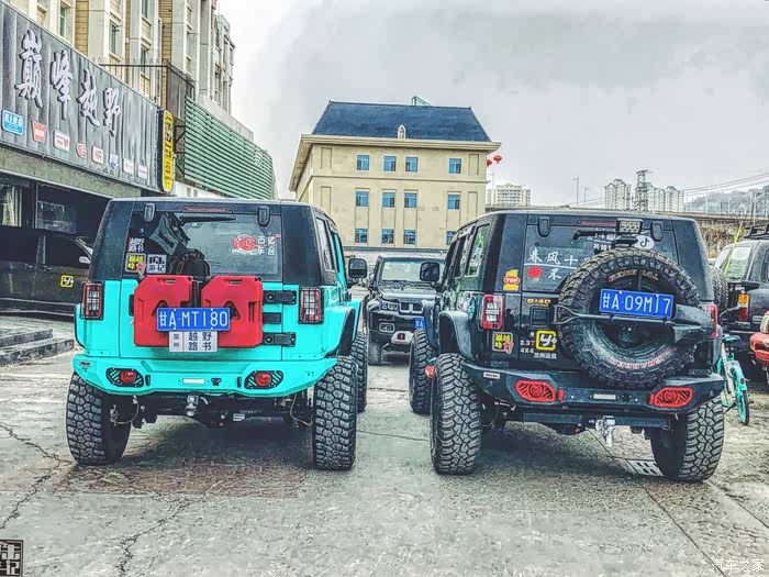

在这里需要强调一下:如此大的轮子,我是用的黑曼巴2.5管径的2.5寸升高,有些人说了我也是2.5寸,咋装不进去,装是都可以装进去的,主要看调整,需要避震用重载弹簧,需要是普通或者中载弹簧,轮眉最低点到轮胎胎面的行程就会很小,在玩沙漠的时候小小的飞车都会造成轮眉切到轮胎,我们俱乐部有一个兄弟装的315的将军MT5,由于弹簧不是重载,升高完跟我装285的时候高度一样,所以轮胎到轮眉的压缩行程不够,我们当时测量完事11公分,我现在装完35的龙爪,还有17的压缩行程,可以说够用,轮眉最低点不会切到轮胎橡胶上。这一点大家一定要注意,用重载弹簧。用重载弹簧。用重载弹簧。

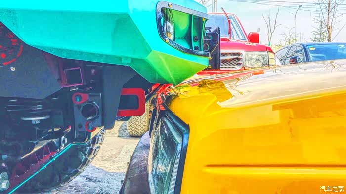

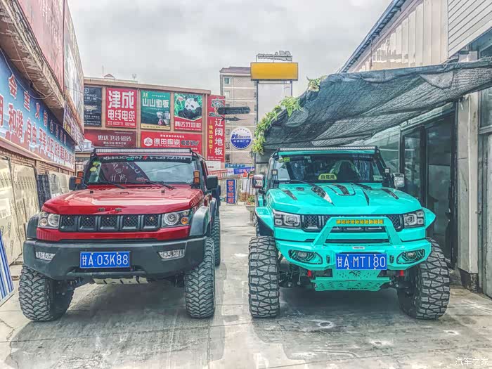

我285,他315.高度一样,都是195公分高。大家注意看轮眉的位置。

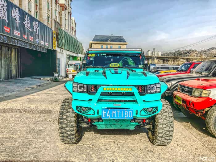

前脸视角大家可以看轮眉到轮胎之间的压缩行程的距离。

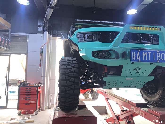

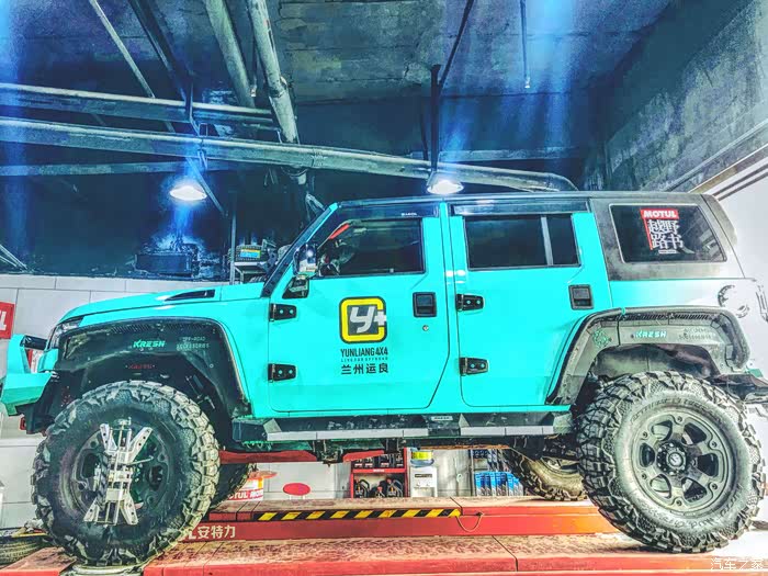

弄好开始做四轮定位,由于升高了,原车的数据很难做,所以要找老师傅用经验去调数据,还有我在装285的那篇帖子里说到的前轮内八的问题,285比317窄了大概约4公分,所以在下臂那个可调点调完285的轮子基本可以垂直,但是35的轮子在怎么调都没办法笔直,多多少少还是会有点内八,希望各大改装商可以出一套靠谱的锻造上臂,比原车的上臂短一点,就可以拉回上面凸出去的位置,让轮子校正,也可以解决论坛大部分兄弟脱半轴的问题。
还是有一点内八。

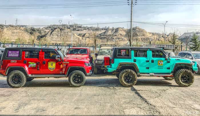

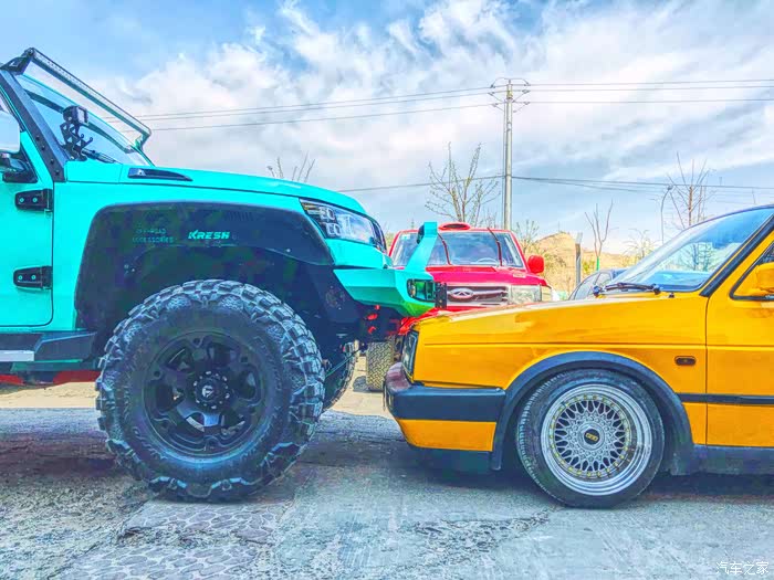

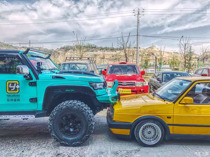

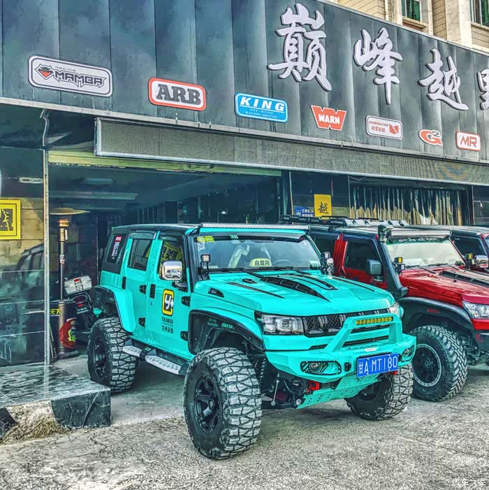

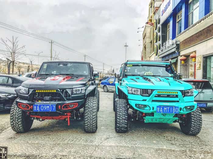

大家相信旁边俱乐部兄弟的40是4寸升高吗?
这下再也没人说脚小了吧。

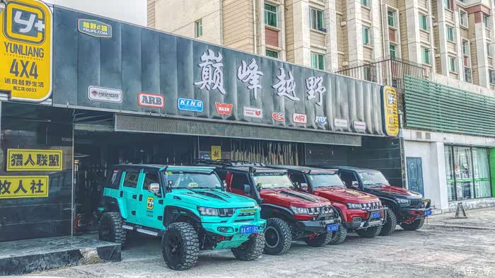

俱乐部门口合影。
我的脚不小了吧。
比285装的时候车又高了5公分,现在是2米整。

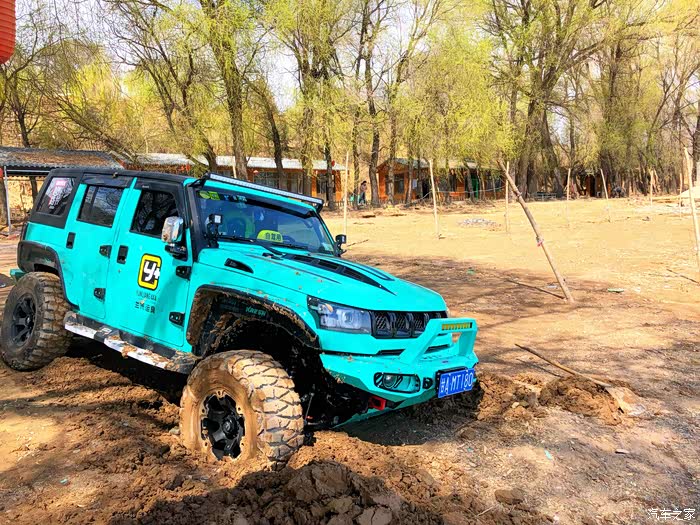

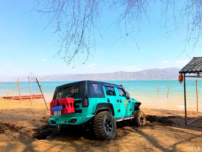

一不小心我就进去了。哈哈。
新年第一陷。
