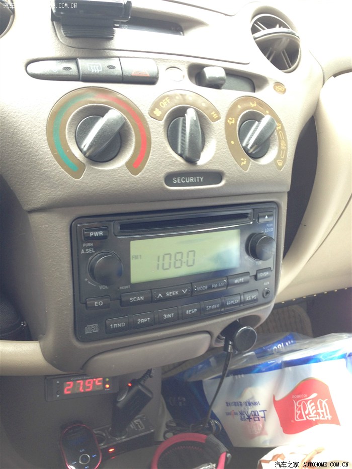

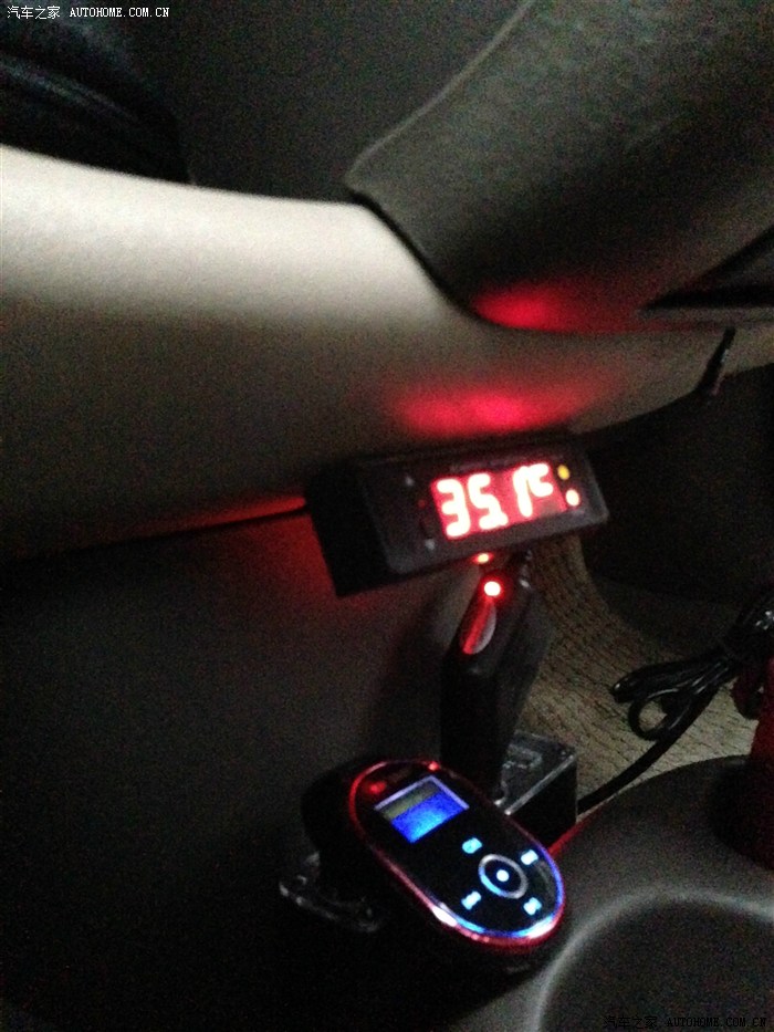

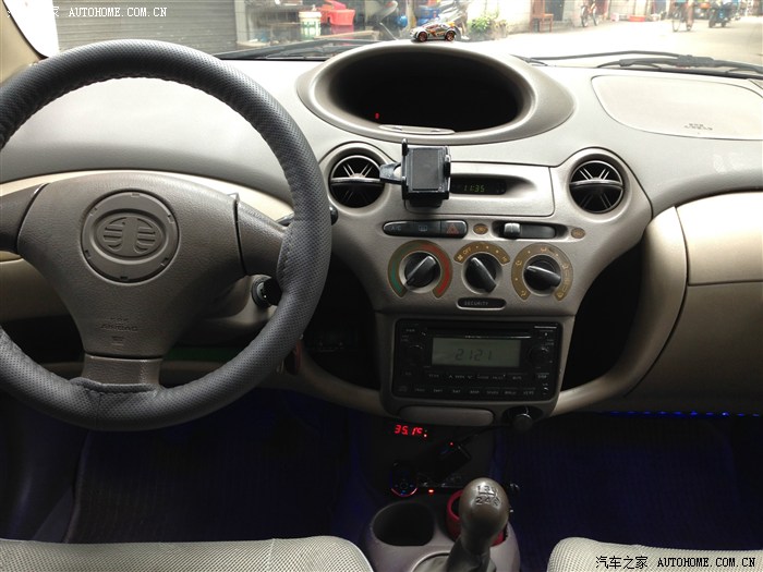

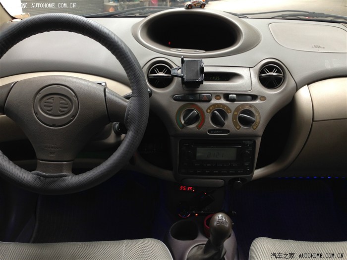

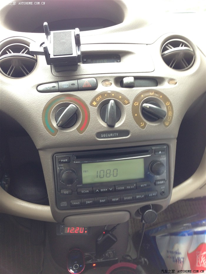

先来个整体效果

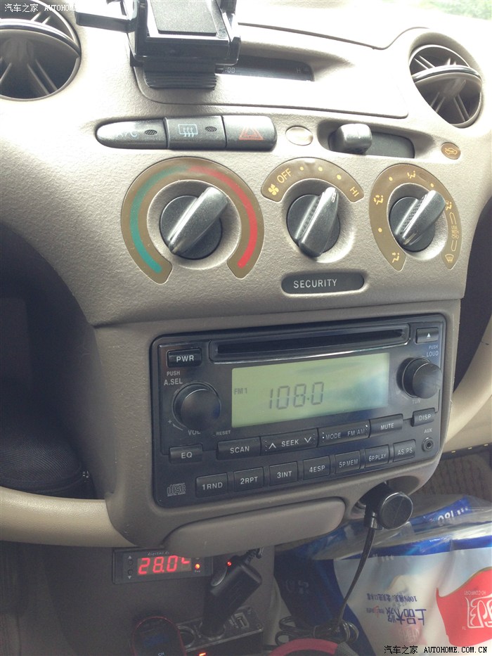

下图中烟灰缸底下的小线头就是温度感应器了,这个位置比较好隐藏。

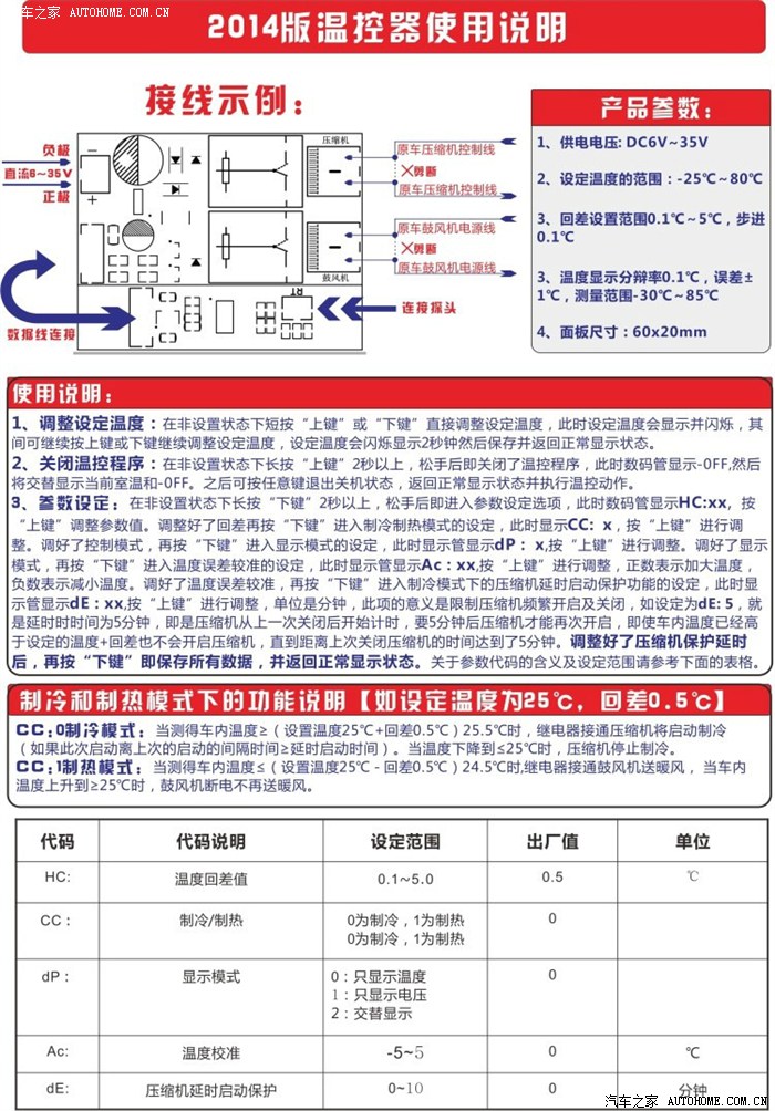

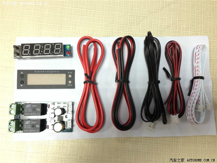

以下是 自动空调控制器 的材料

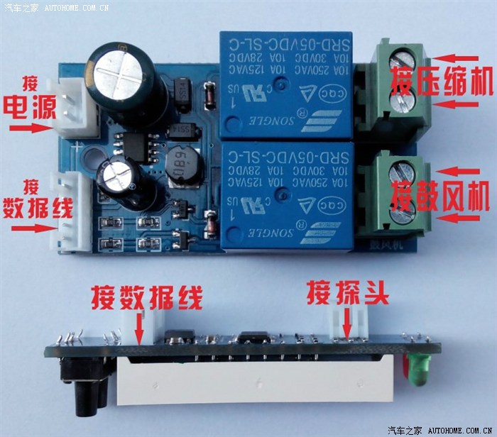

借用商家的图片,控制器核心部件做工精细,赞一个
。其实这个控制器带冷、暖控制功能的,我只接了制冷控制的线,因为南方天气很少用得着暖气。
借用一下商家的图,做个功能介绍

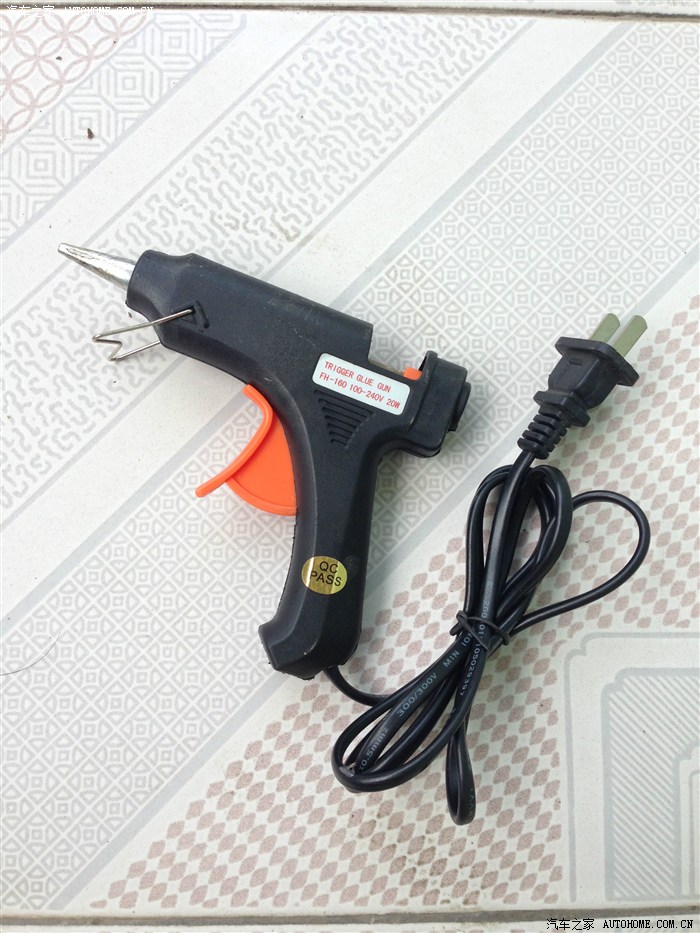

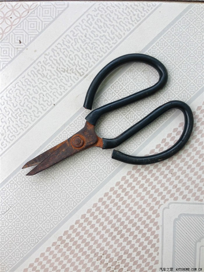

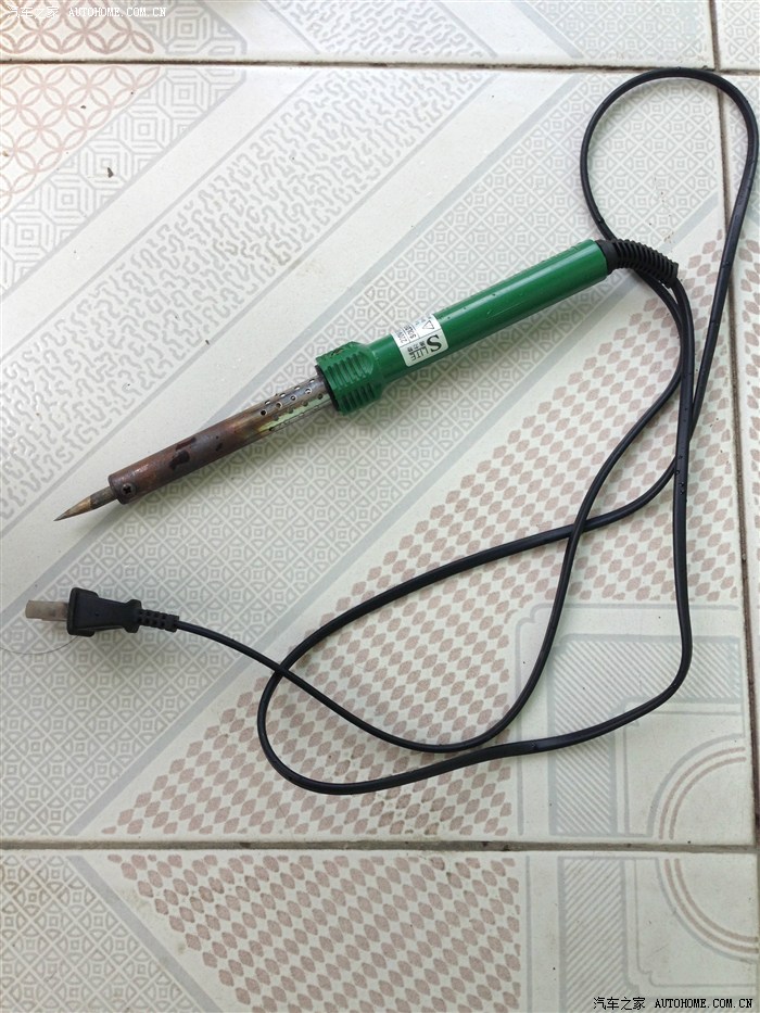

以下所需的工具

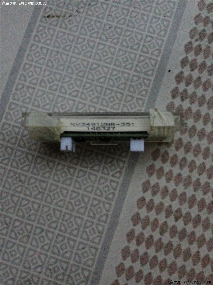

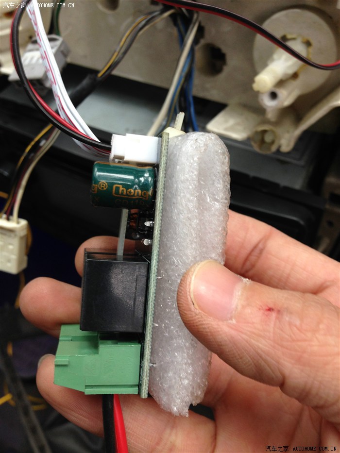

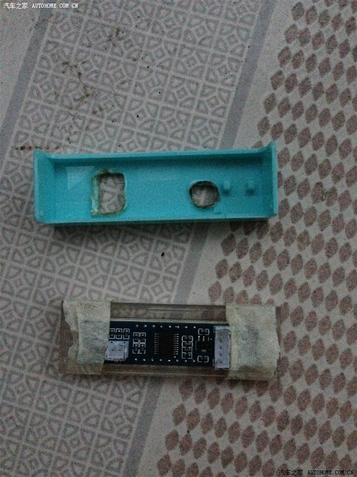

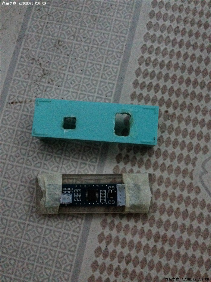

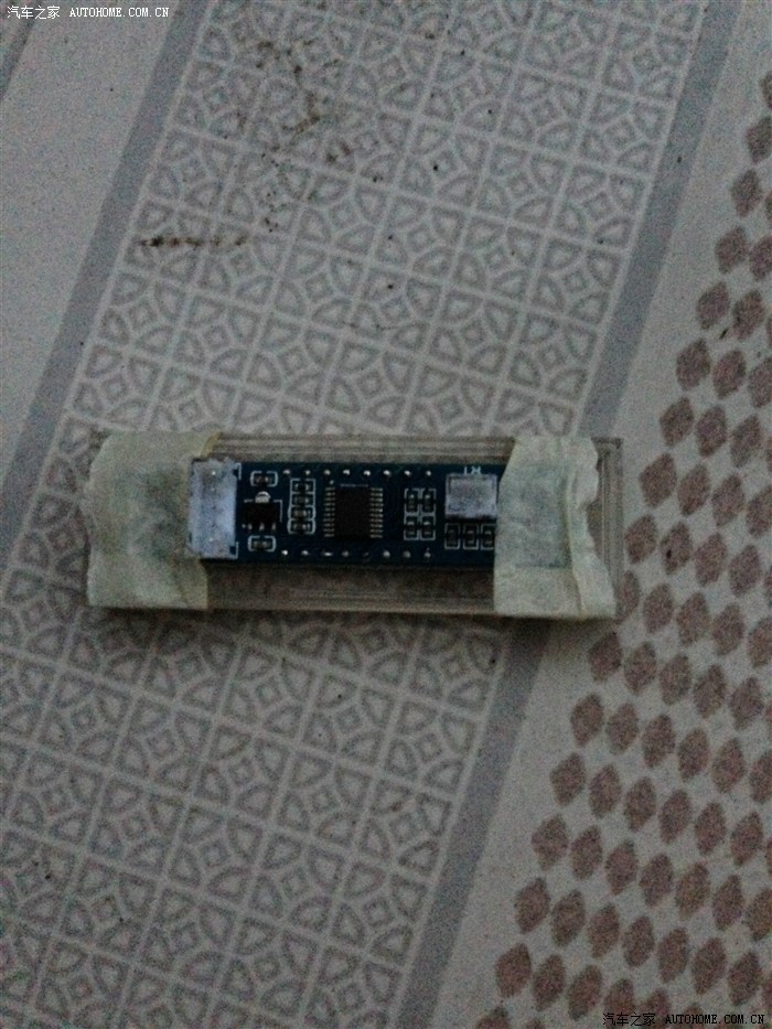

以下是加工中的控制器显示模块,由于一个人作业,细节过程就没拍到,望见谅
先用美纹纸把显示模块定好位,然后用热熔胶粘好并固定。完成外壳后用自喷漆喷黑外壳,美化外观又便于隐藏。
显示模块加工基本完成了7成了,接线座的开孔就是用电烙铁刺穿的

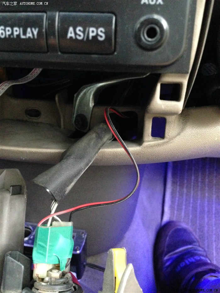

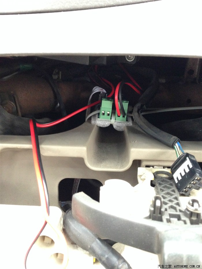

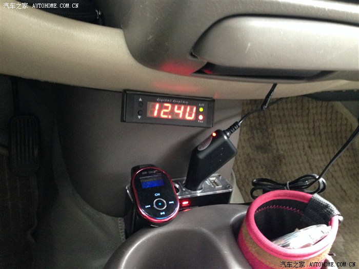

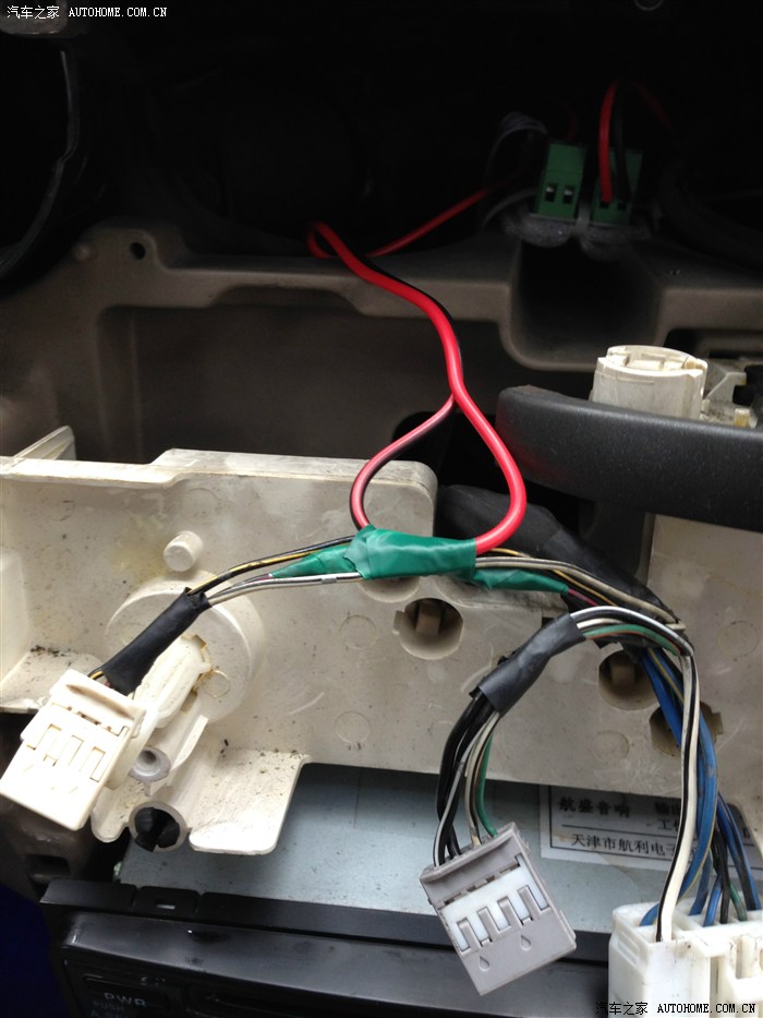

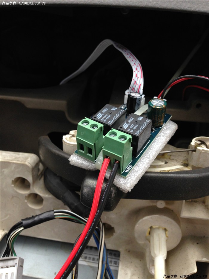

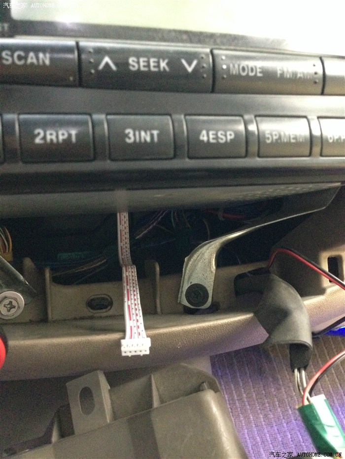

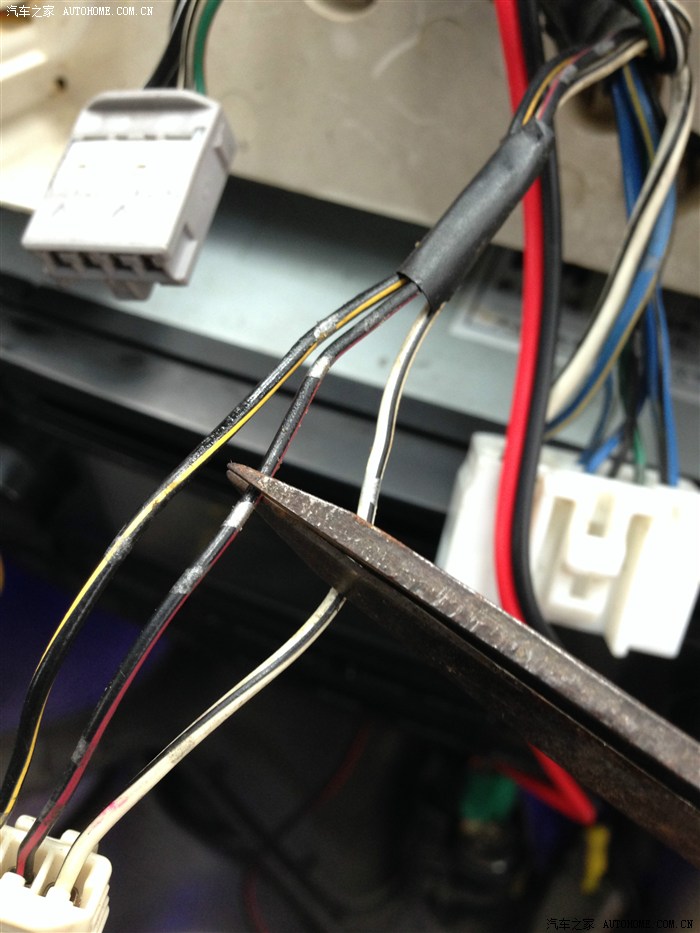

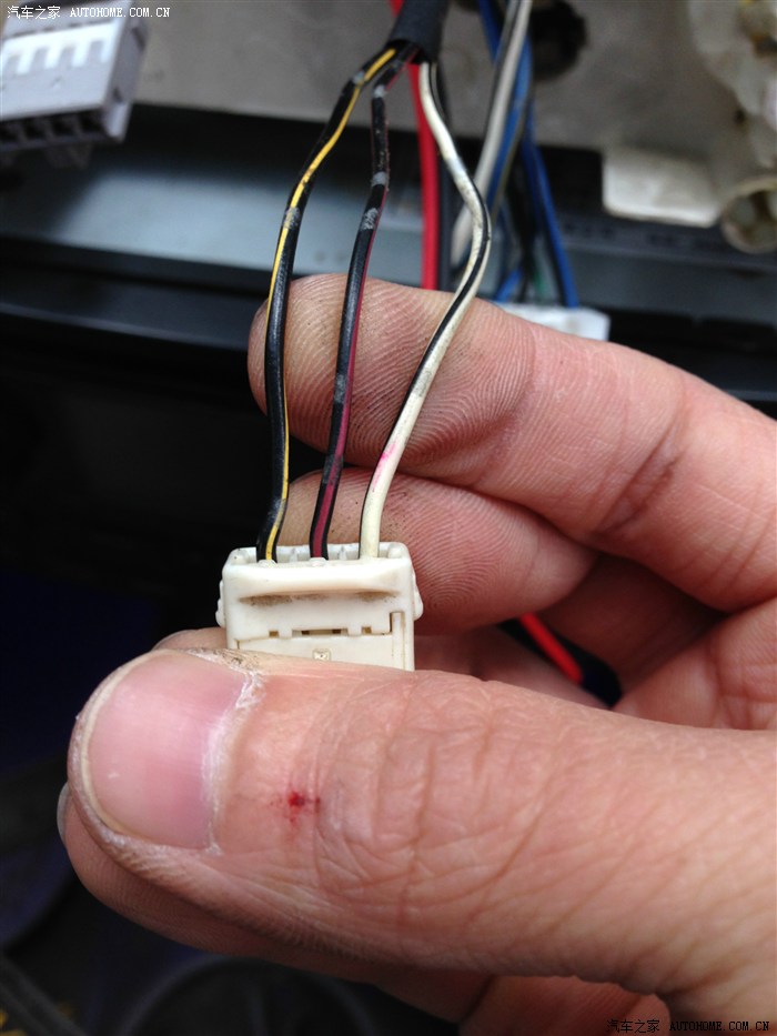

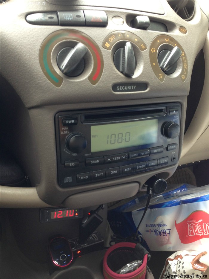

以下就是车上接线了,拆开饰板我就不多说了,大伙都比较熟悉了,拆开后找到空调控制开关的线插中间黑红线剪断接加装的控制器,然后陆续线布线,最后用3M胶把显示模块粘在选好的位置,启动空调调整设置一齐没问题,正常运作, OK完事。

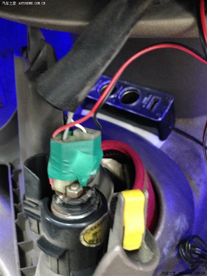

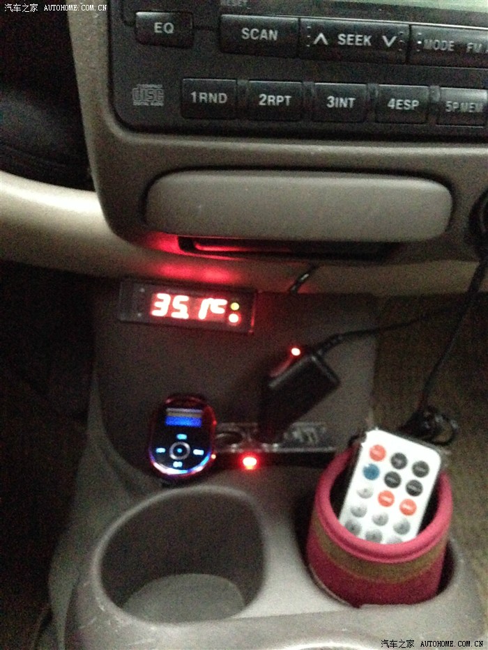

在点烟器取电
最后就是以相反的顺序把饰件装回就完事。
