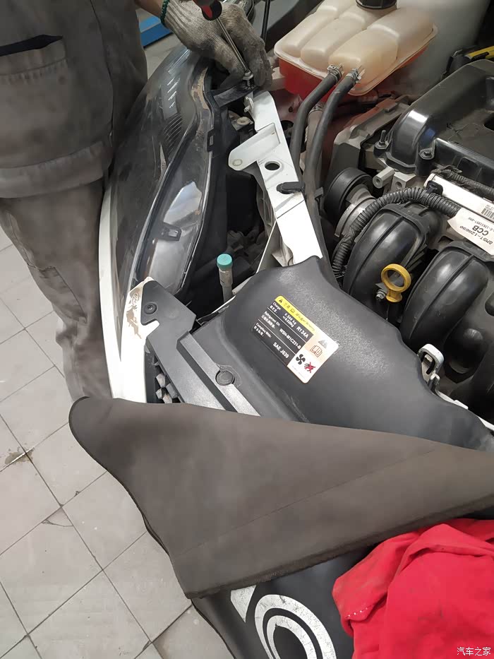

从买车到现在没换过助力油,4S店的员工说不用管它,不少就行,我总觉的7年没换过助力油,适当的换换也不算过度保养,就换了,其实换后方向盘也没啥感觉,可能是真不需要更换,修理工说油还很清,

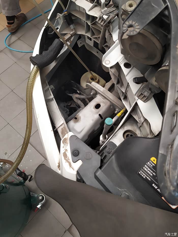

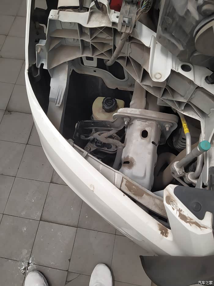

这是助力油壶,换助力油得先拆下来前大灯,

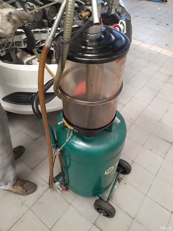

抽油中,油是有点发绿色的。

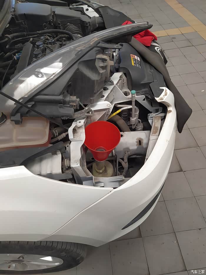

准备加注新油了。

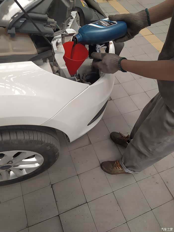

加注新油中。油是有点发绿色。
这就完事了,大灯上好了,怎么看缺不缺油,就得把灯卸了看。

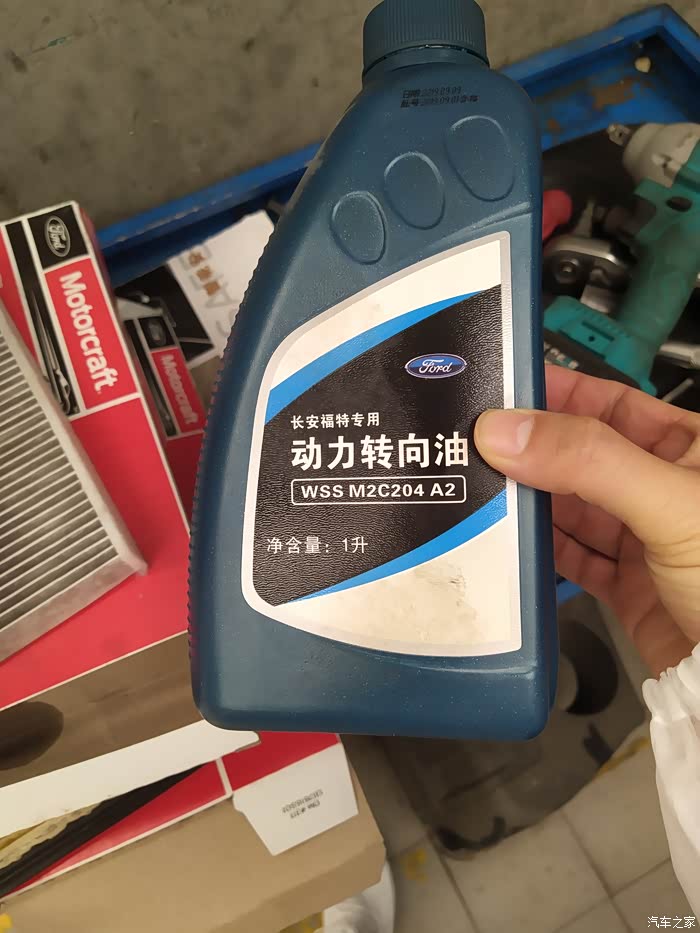

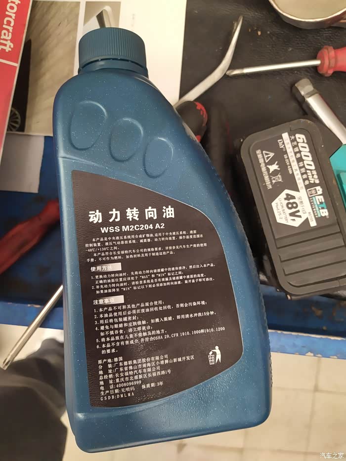

原厂助力油,不是换的自动挡油,我要是在外面换就给我换自动挡的油了,美孚的150块。
油桶背面。

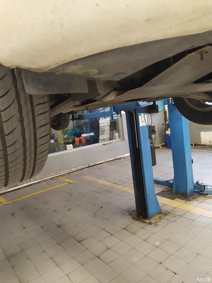

这是发动机下护板垫的一块泡沫的地方。
跑高速110以后车内震动特别大,往发动机护板底下垫了块海绵泡沫,感觉好点,后来我又去做了4轮动平衡,过几天跑趟长途试试看。这次保养在店里碰见一个熟人,开的新福克斯,和熟人说话着,没有全程盯着,去的时候基本上快换完了,回家后发现轮胎气门嘴冒丢了一个,不是说不相信谁,确实不盯着是不行,不放心。要是自己疏忽了那怨不着谁,自己先做到了吧。保养价格单据也没给我,还是我特意问的售后工作人员,100块工时费是我从网上抢的券,合着就花了60多块钱助力油的钱,由于上保险送的积分,所以60多块钱使积分扣除了。
