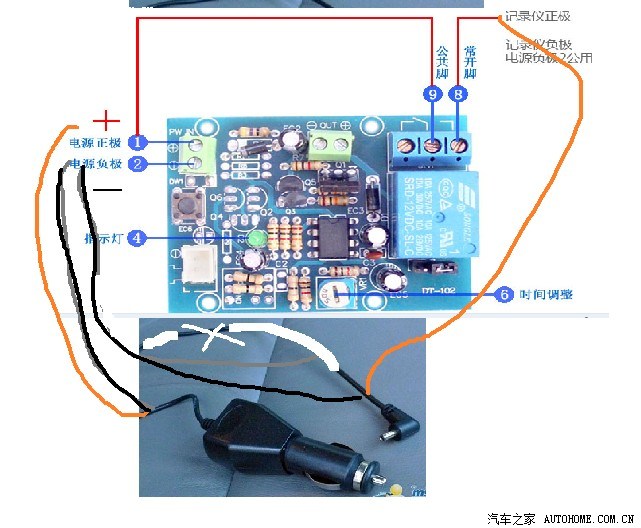

前段时间在网上买到了个行车记录仪12v延时模块,没要店家的小盒子,自己动手DIY了一个。装上了,完全不用改原车线路,已经用了一个礼拜。彻底解决了记录仪随着车的启动连续启动2次的问题啊,时间可以调节,我的调的是车加电42秒后记录仪才会被供电。
今天终于有点小空,我把图片发上来,有需要的可以自己动手安装了。很简单的。
接线图如下:
上面红色代表正极,黑色线代表负极。

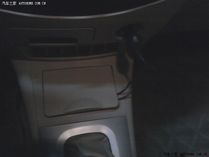

安装到车里后图片:

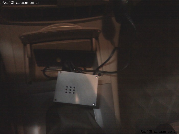

目前我设置的延时是42秒。彻底解决了papago p0随着车的启动,启动2次的问题。小盒子是我用模型ABS胶板DIY的。上面钻了9个小洞洞,正好对着下面延时模块上面的小指示灯。
