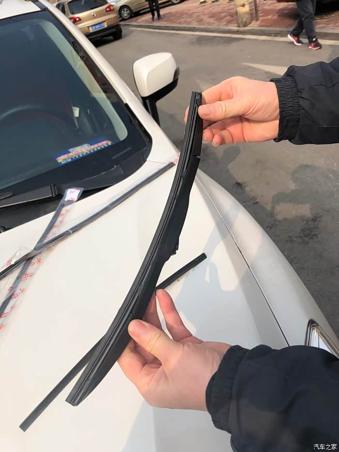

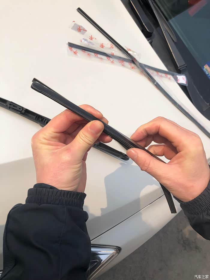

准备好雨刷胶条

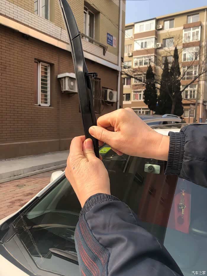

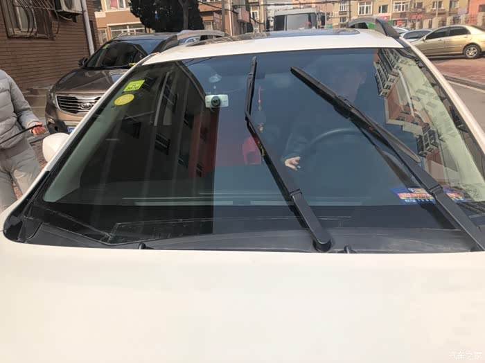

开始拆卸雨刷器

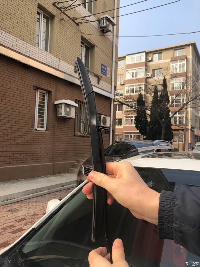

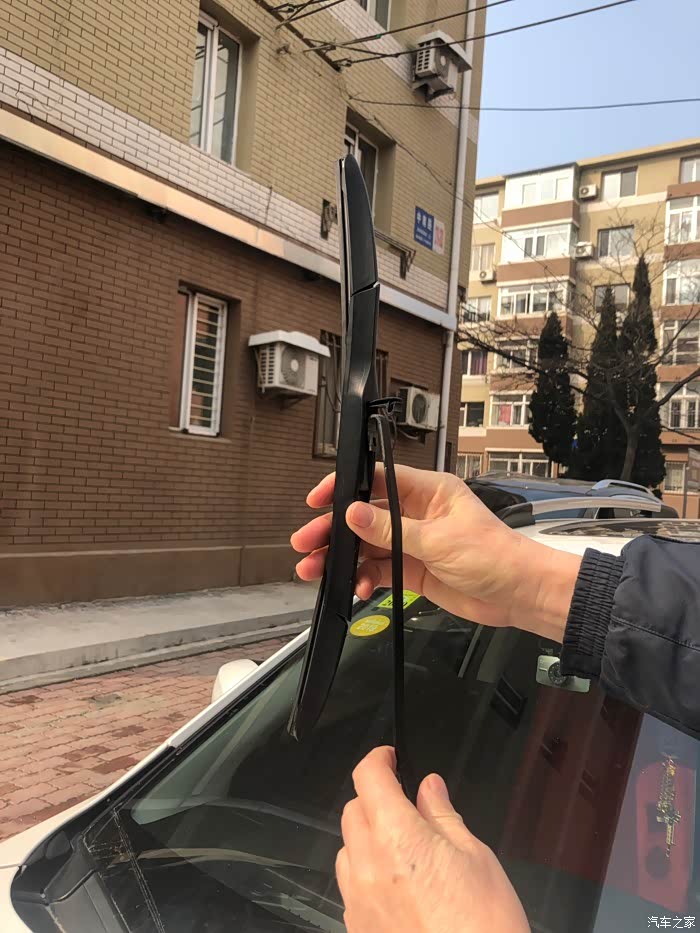

卸下雨刷器

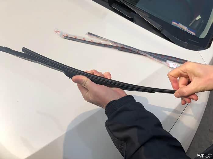

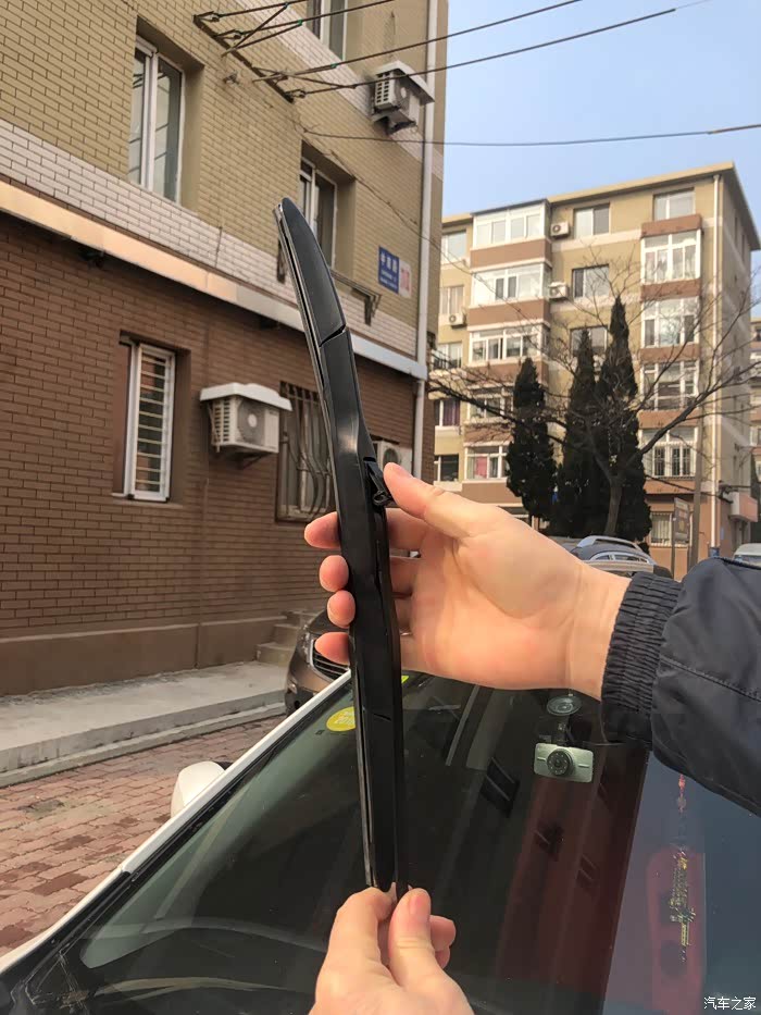

卸掉旧胶条
拆卸旧胶条

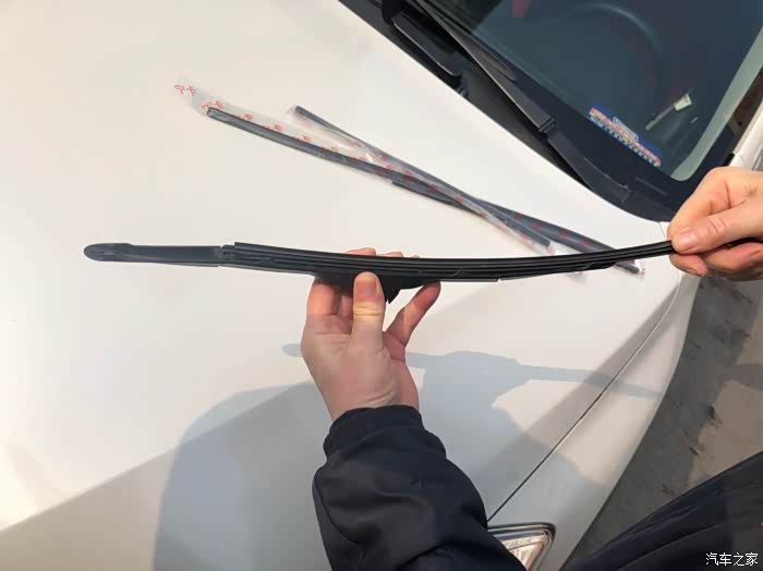

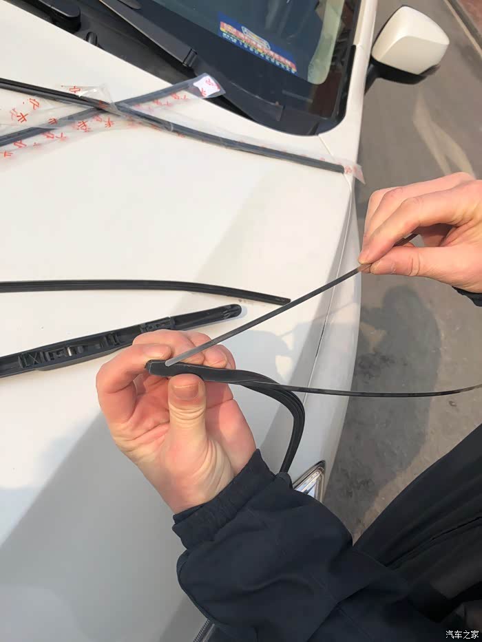

把新胶条安装上去,一定要把卡子卡到胶条的槽里
安装新胶条 卡好雨刷器的卡子
胶条安装完毕

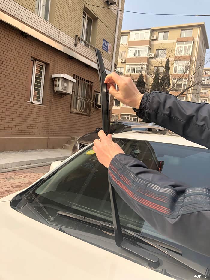

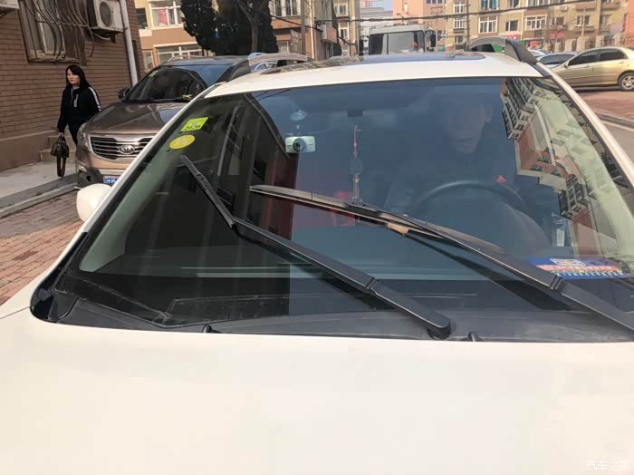

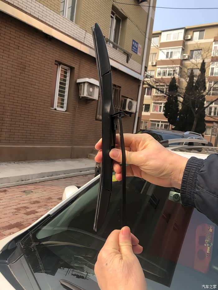

把雨刷器重新安装回去
安装中
安装完毕

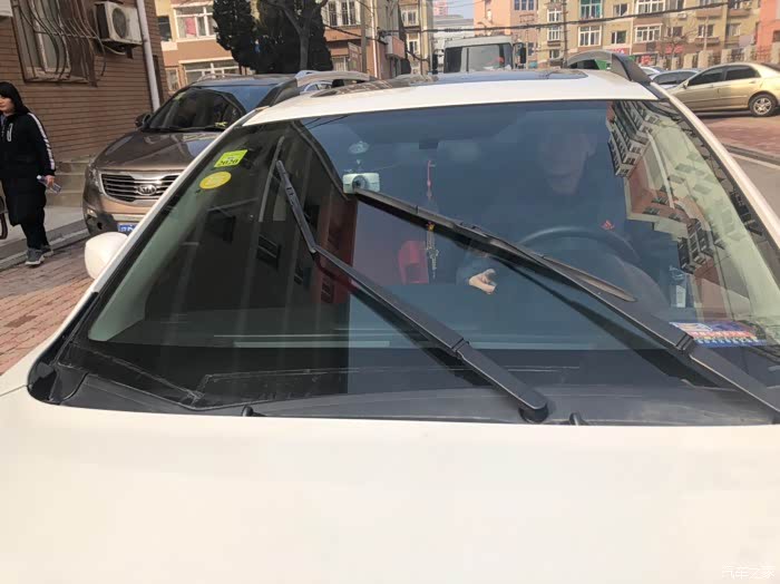

安装完后试一下
安装成功
新的胶条很好用
