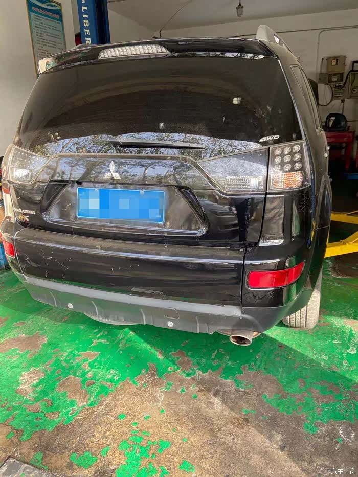

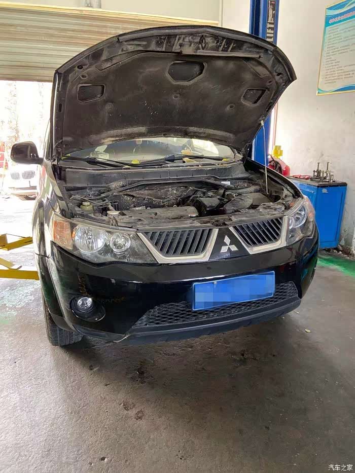

今天到店维修变速箱的这款车是2010款三菱欧蓝德 劲界 2.4时尚版,搭载无级变速箱(CVT)。据客户叙述:变速箱次级油压低,不走车现象。

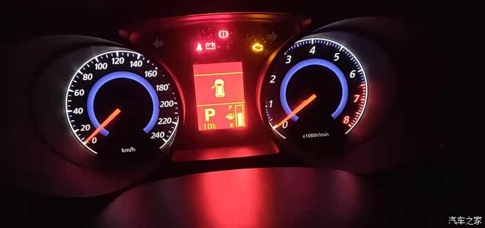

仪表盘:

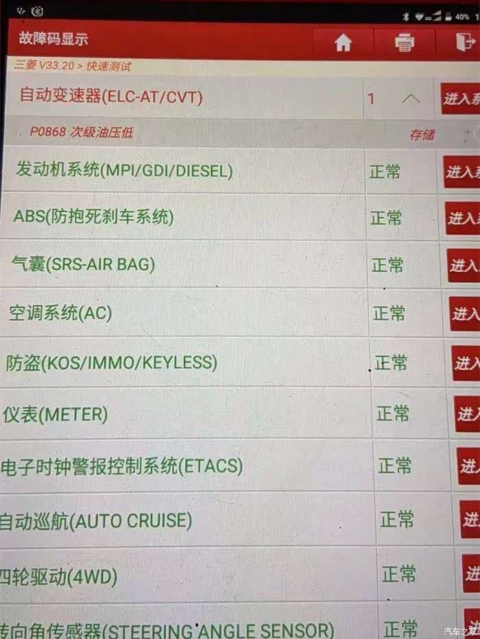

接入电脑检测变速箱故障码:次级油压低。

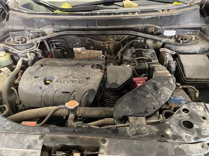

开箱检查,准备维修拆卸;

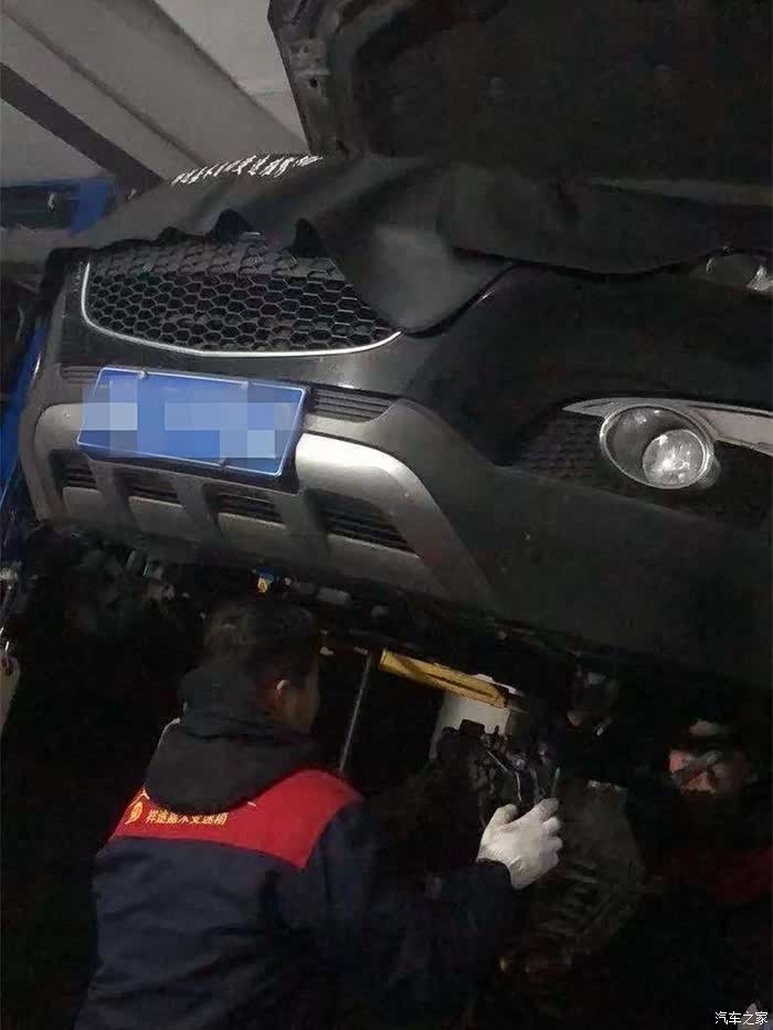

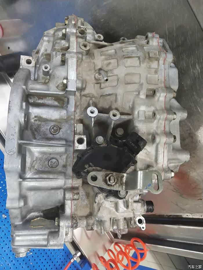

上架拆卸变速箱后;

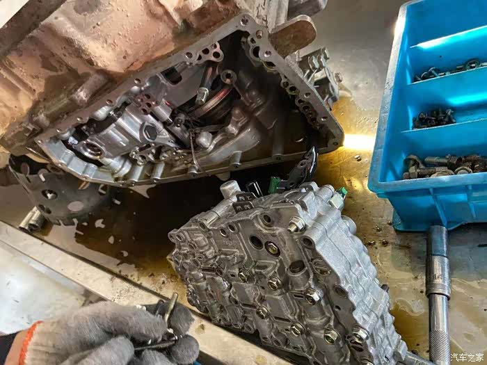

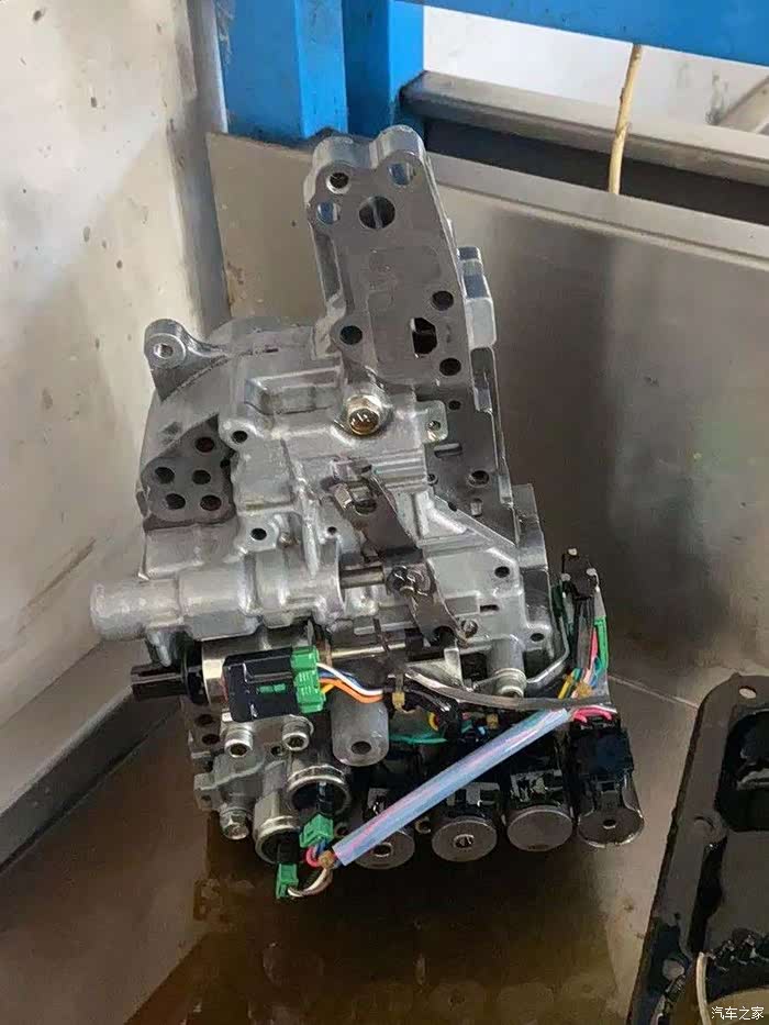

拆掉变速箱阀体;

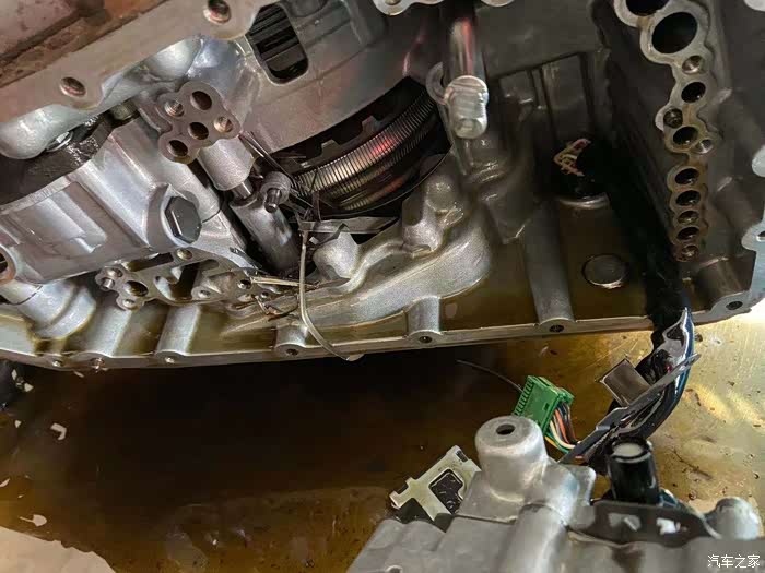

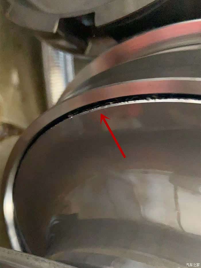

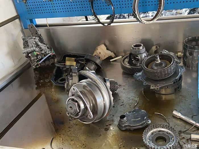

拆掉阀体后的变速箱(压力缸链条损坏)
拆卸下来的阀体

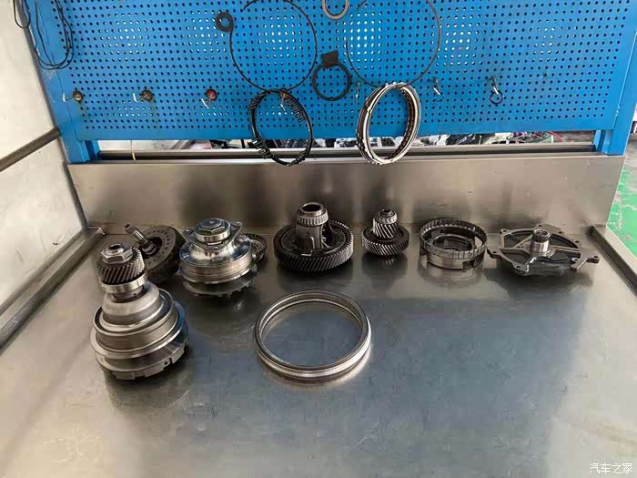

拆散变速箱后的零件;
刚拆下来损坏的太阳轮

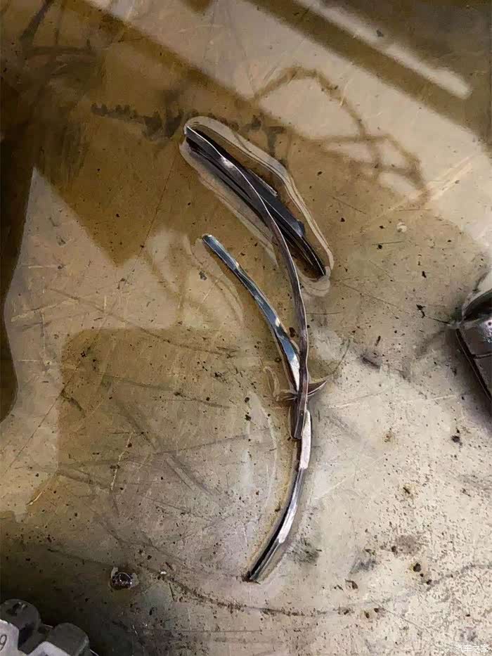

链条上折断的钢带;

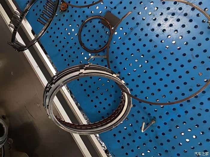

拆开后的钢片和摩擦片;

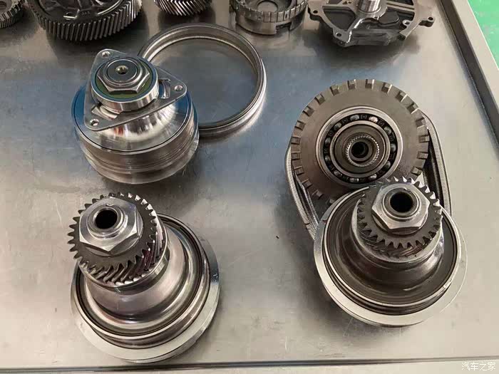

压力缸更换对比;

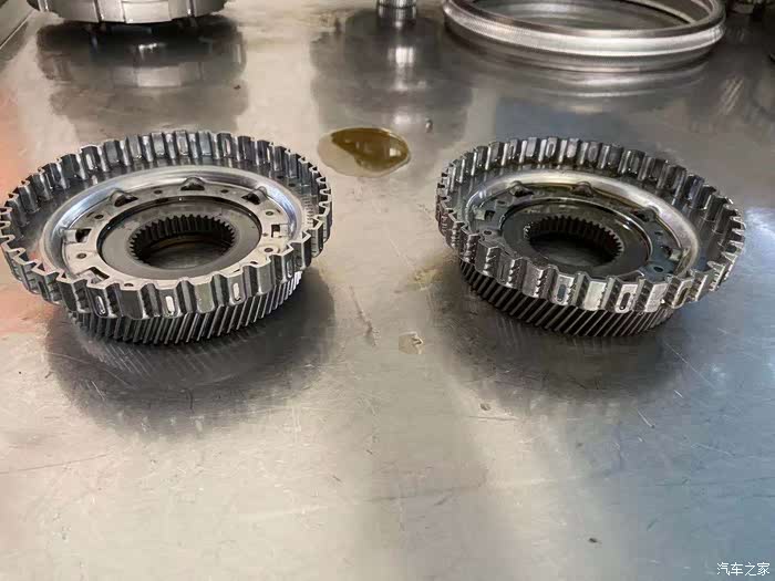

太阳轮更换对比;

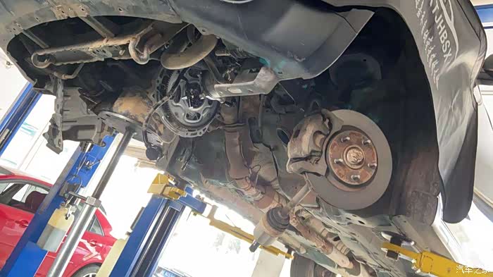

组装好变速箱,上架安装;
上架安装;
