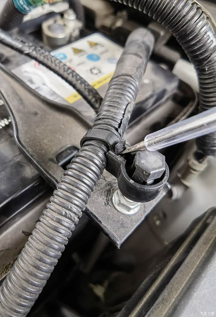

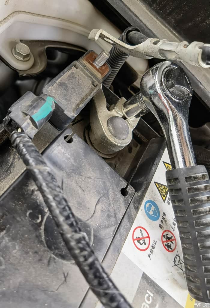

阴极左边螺丝全拆下来,右边的(当前正在拆的)只需要拆松就可以拿下来了。
这是个卡扣,我是用两个平口螺丝刀拆开的,一个挑开,一个从上往下顶出去。
卡扣顶开后,就可以拧下来了。

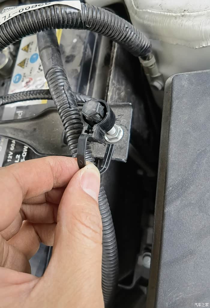

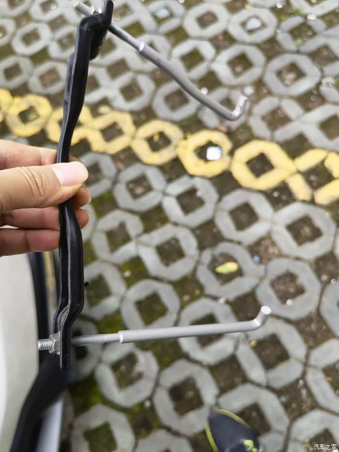

横杆不要全拆下来,只是勾着的,拆松就可以,全拆当心掉下去哦。

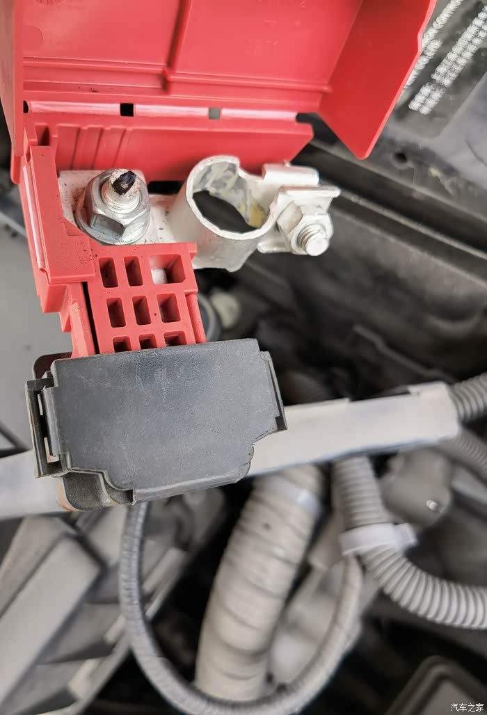

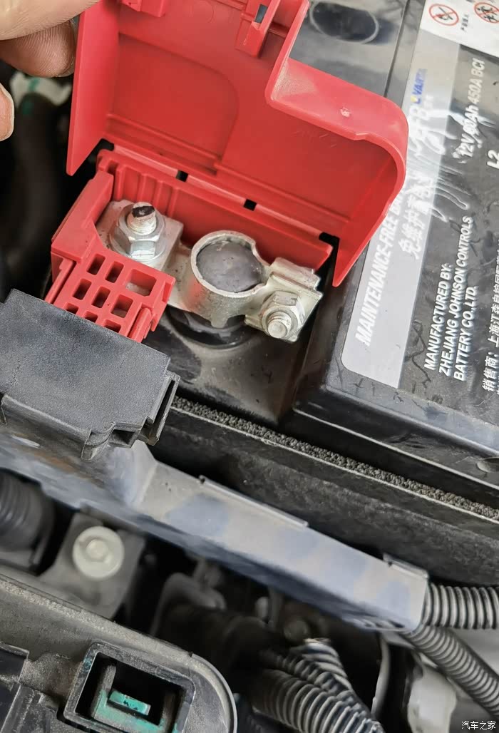

正极只要右边的螺丝拆松即可。
拆下的正极

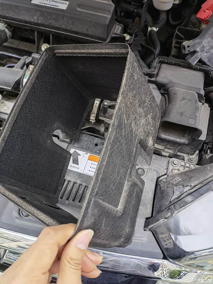

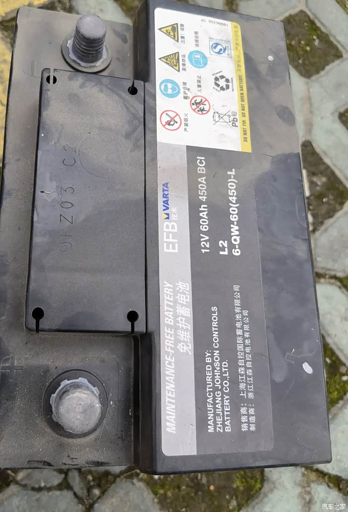

正负极和横杆拆完就可以拿下电池了,但有这个外套不好拿下来,所有先拿下这个外壳。

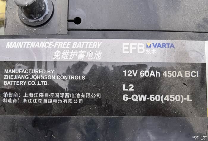

拆下来的电池

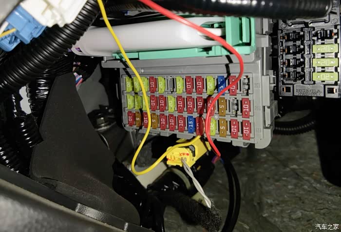

最后来张保险照
