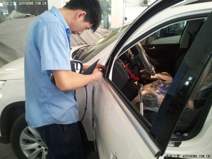

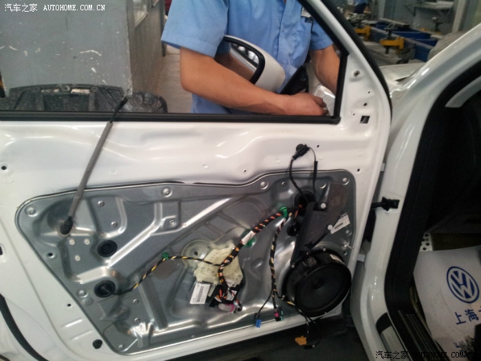

    首先,拆开门板,拆掉后视镜
    从车外角度看......潇洒白皙的4S店钣金师傅

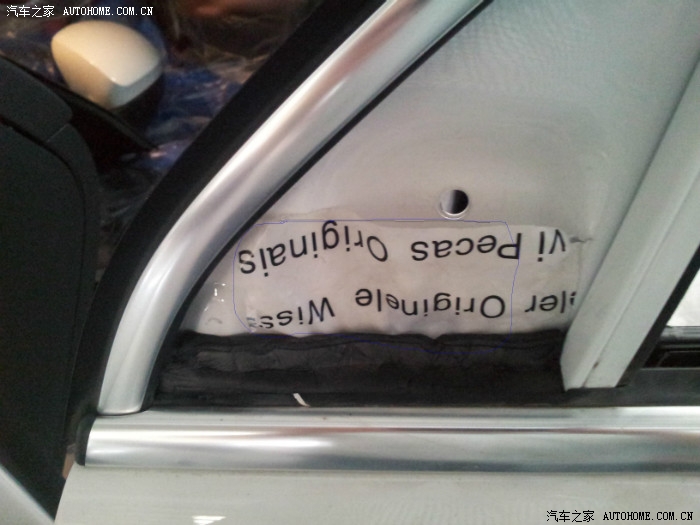

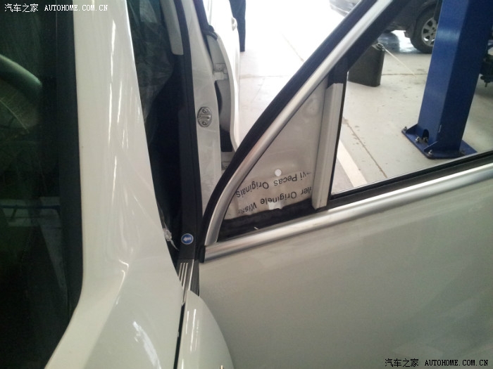

    在后视镜底座内垫入厚纸片,阻隔与车门板的风流向通道
    特写一张,就是这个位置垫纸一张(纸需要耐磨、耐水,且不要过厚)。
    最后按程序,装上门板即可!希望有此类问题的车友,尽早解决!
