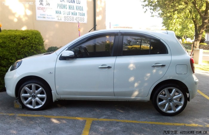

先说一下轮毂,轮胎的 具体尺寸信息‘
轮毂: 17英寸, 17X7, 轮钉孔径 4X100CM, OFFSET:45 ,是MINI的原装轮毂,意大利产的,是二手。
轮胎: 两个是固特异的,205/40/R17,型号记不清了,是德国产的,另外两个是NEXEN,型号是N3000,韩国产。

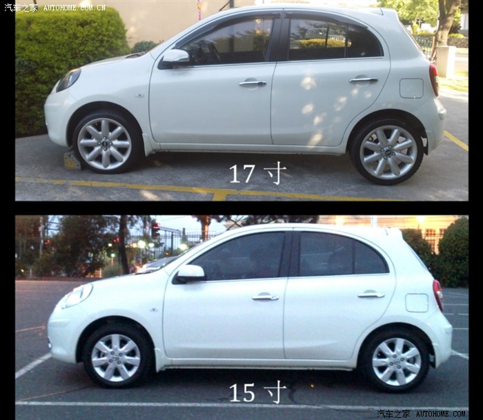

重量: 原来15寸的轮毂加轮胎式15.7公斤一个,现在17寸的是20.5公斤一个,增加了4.8公斤一个
(附:原厂的轮胎是 175/60/R15的,也就是宽度是 17.5 CM, 现在换的17寸,宽度是20.5CM,每个增加了3CM)
这是15寸和17寸的比较图
装上有两天了,有好几个玛友问一些大家关心的问题,我就说说我自己的感受吧:
关于舒适性 -- 这取决你所在的区域的道路情况,我这边基本都是铺装路,(平整的柏油或水泥路),加上玛驰的避震弹簧本来比较软, 所以感觉不大,只是过减速坡时缩微有点硬,但如果你常去的地方时高低不平的,或是土路,那就不舒服啦大概下降,总体大概下降15~20%
关于噪音--因为我选的是花纹偏向于安静的轮胎,所以在柏油路上查觉不出来,但才水泥路面,会吵一些,但也不明显。大概上升10~20%
关于油耗-- 原来在行车电脑显示平均速度26公里每小时下是7.5L百公里,换17寸后,开了130公里,显示没有变化,我想说,理论上摩擦力增加了,油耗肯定会上升一些,但实际上很大程度取决你的驾驶习惯,如果你老喜欢大力踩油门和刹车,油耗肯定会上升多一些,反之就少,并且因为轮胎加宽了,你在过弯时车速会比改前快一些,也就减少了踩刹车和油门的次数,反而会减少一些能耗。可能会上升5~10%
关于操控-- 方向盘重了些,但要不告诉我,我也感觉不大到,大概重了10~15%吧, 我老婆不知道我换了轮子,到现在她也没发觉开起来有什么异样,,但车子加速确实慢了一些,但在起步时推背感也强了,过弯时信心要强好多,明显也稳很多。
关于转弯时(从开始到打尽)轮胎会碰到月子板吗?
我这套轮子不会碰到,打死的话,各有大概4CM左右空间,玛驰原来的轮毂的OFFSET值是36CM,所以你换的轮毂OFFSET值只要大于39CM(36加 轮胎宽度的增加值)就可以了,如果还不行,可以加轮毂垫片,但如果垫片厚度大于5MM的话,就要换轮钉了.
其实给玛驰换大轮毂,大多是还是为了外观,所以我个人建议原来14的可以换16,原来15的可以换17(最大适合玛驰的),如果大一寸其实我觉得没什么必要了,特别原来已经是合金轮了。但不要换避震和弹簧,这样屁股就会不爽了,怎么改玛驰都不会是一部性能车,所以还是让她做好自己的本职工作,可以在美观上加点料,这样老婆也赞成
