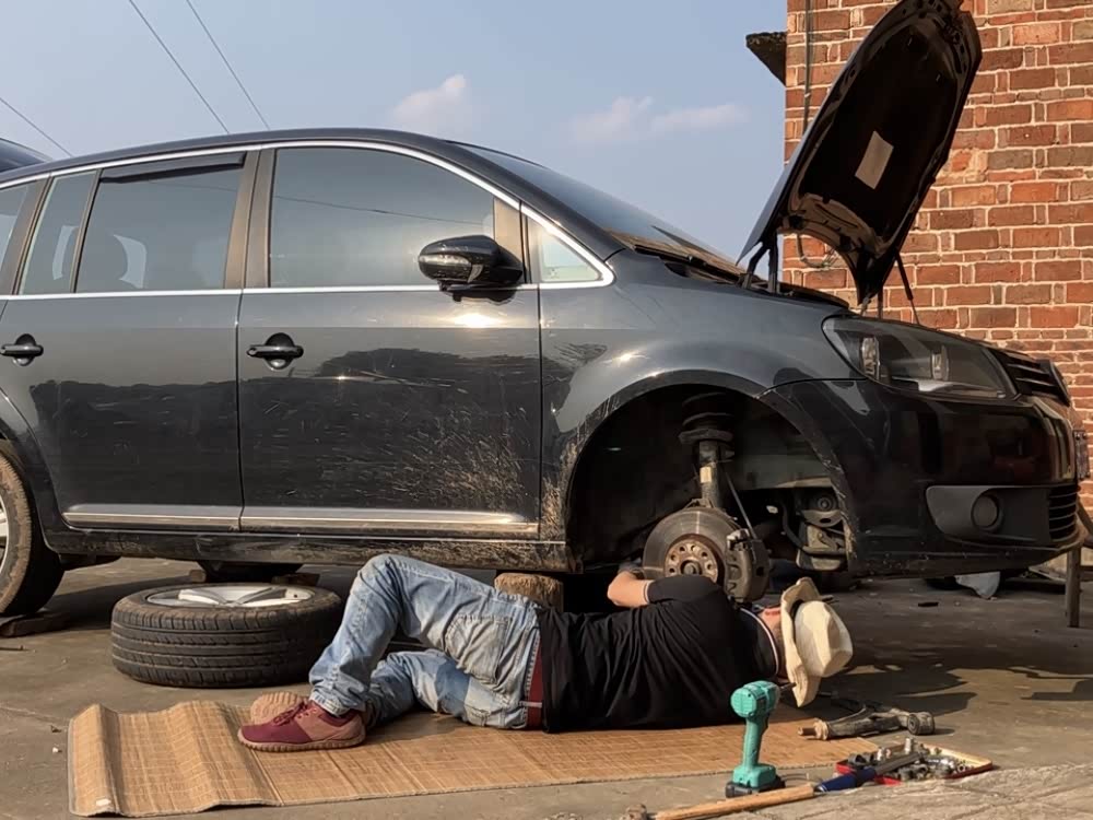

车子减速经过坑洞或减速带时,都会发出哐当声,还有在高速行驶时刹车左右前轮会抖动。这次自己年度保养顺便更换下摆臂大小胶套,试试能否改善。

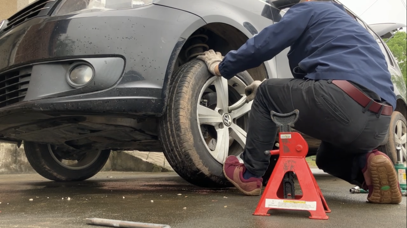

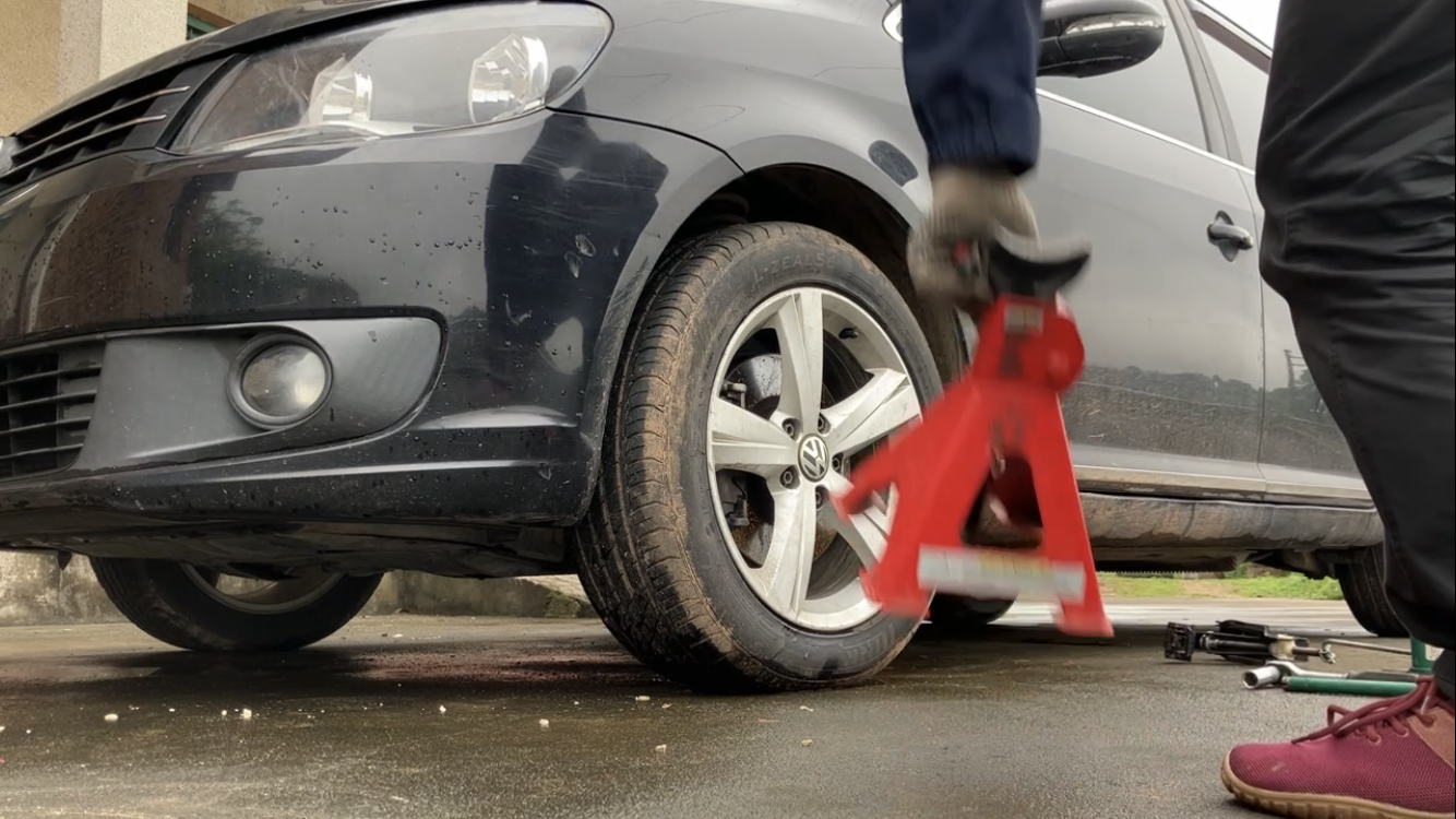

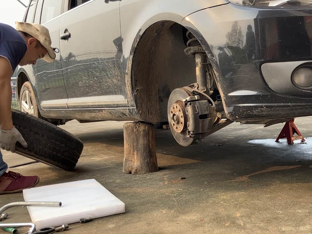

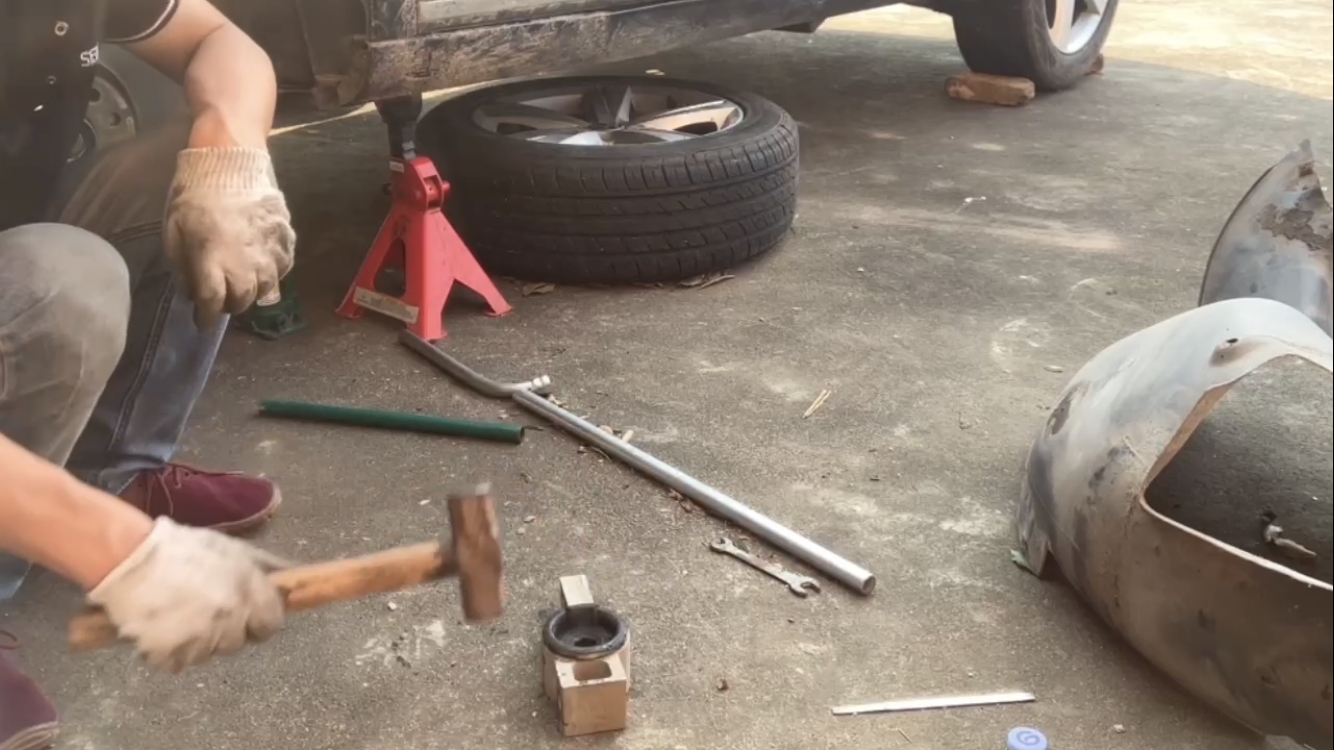

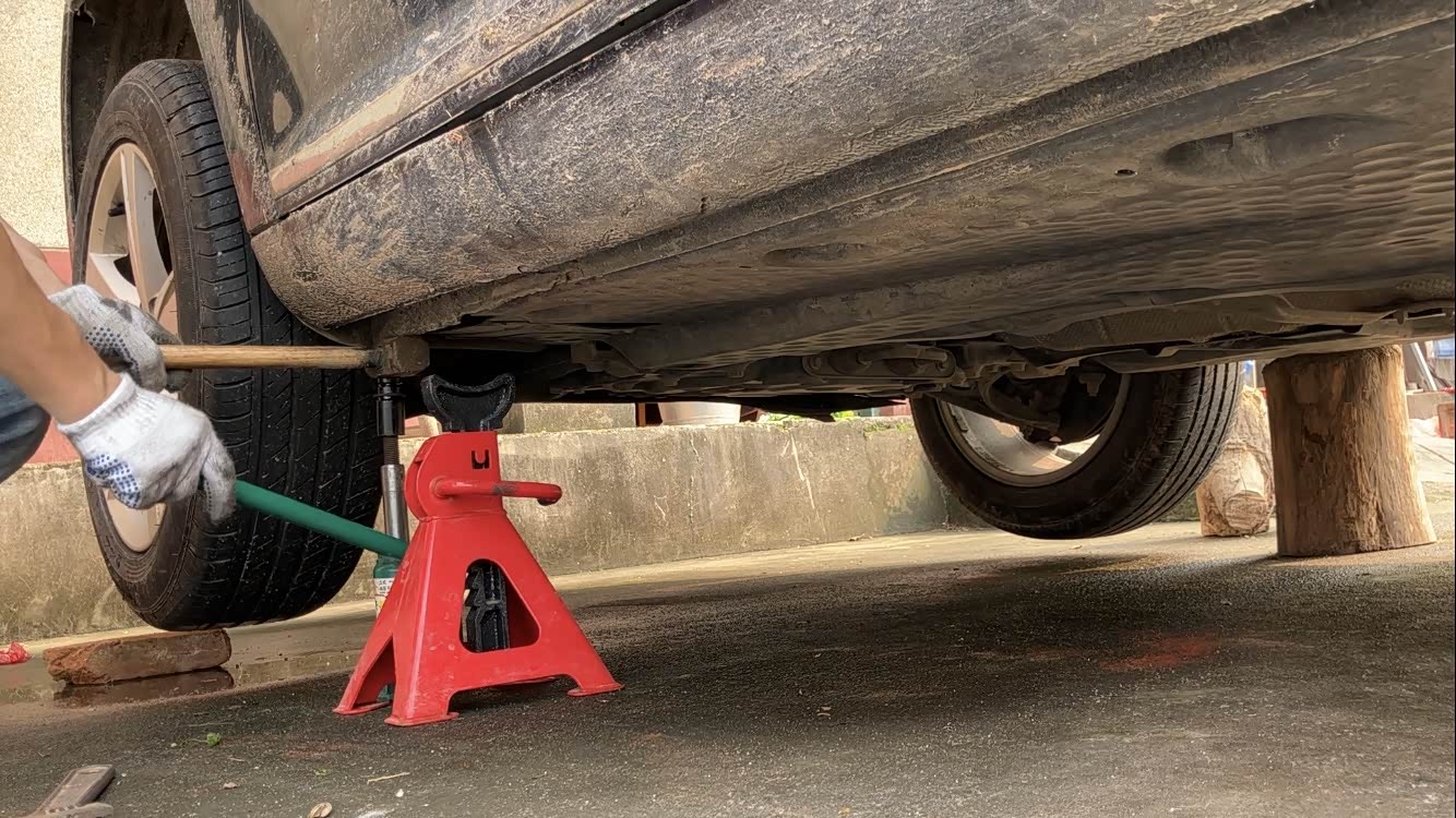

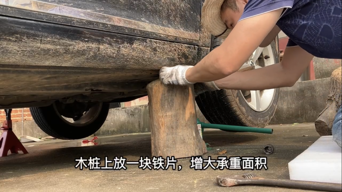

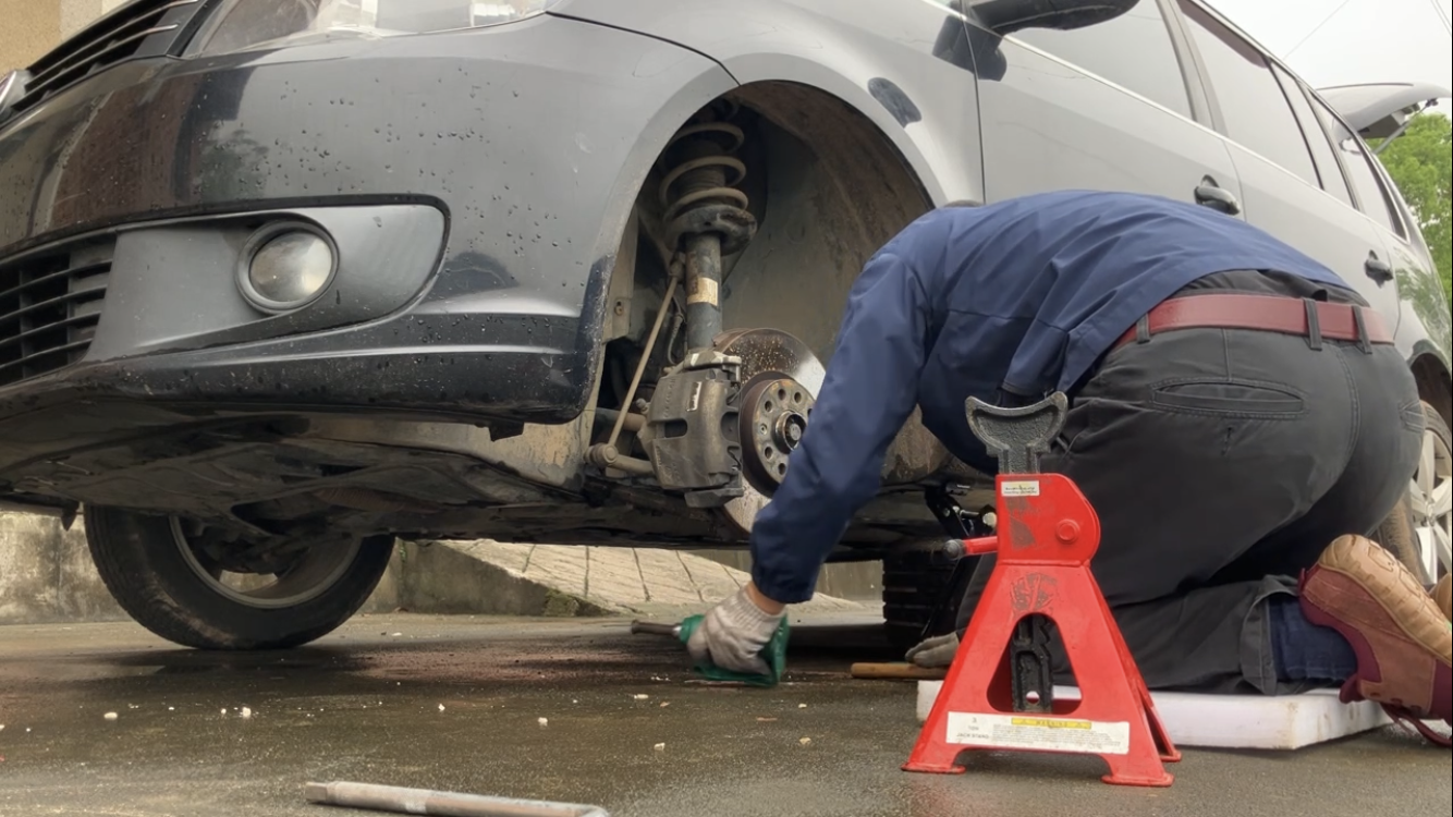

架起前桥,确保支承牢靠。安全第一啊!
拆轮子、内衬、下护板。便于保养,换胶套,冲洗水箱。

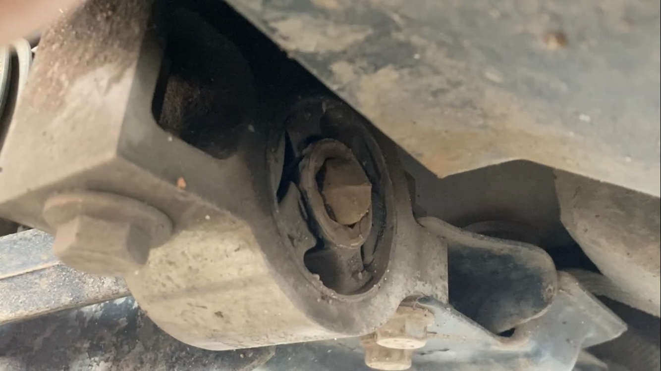

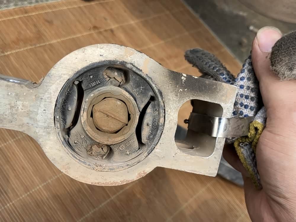

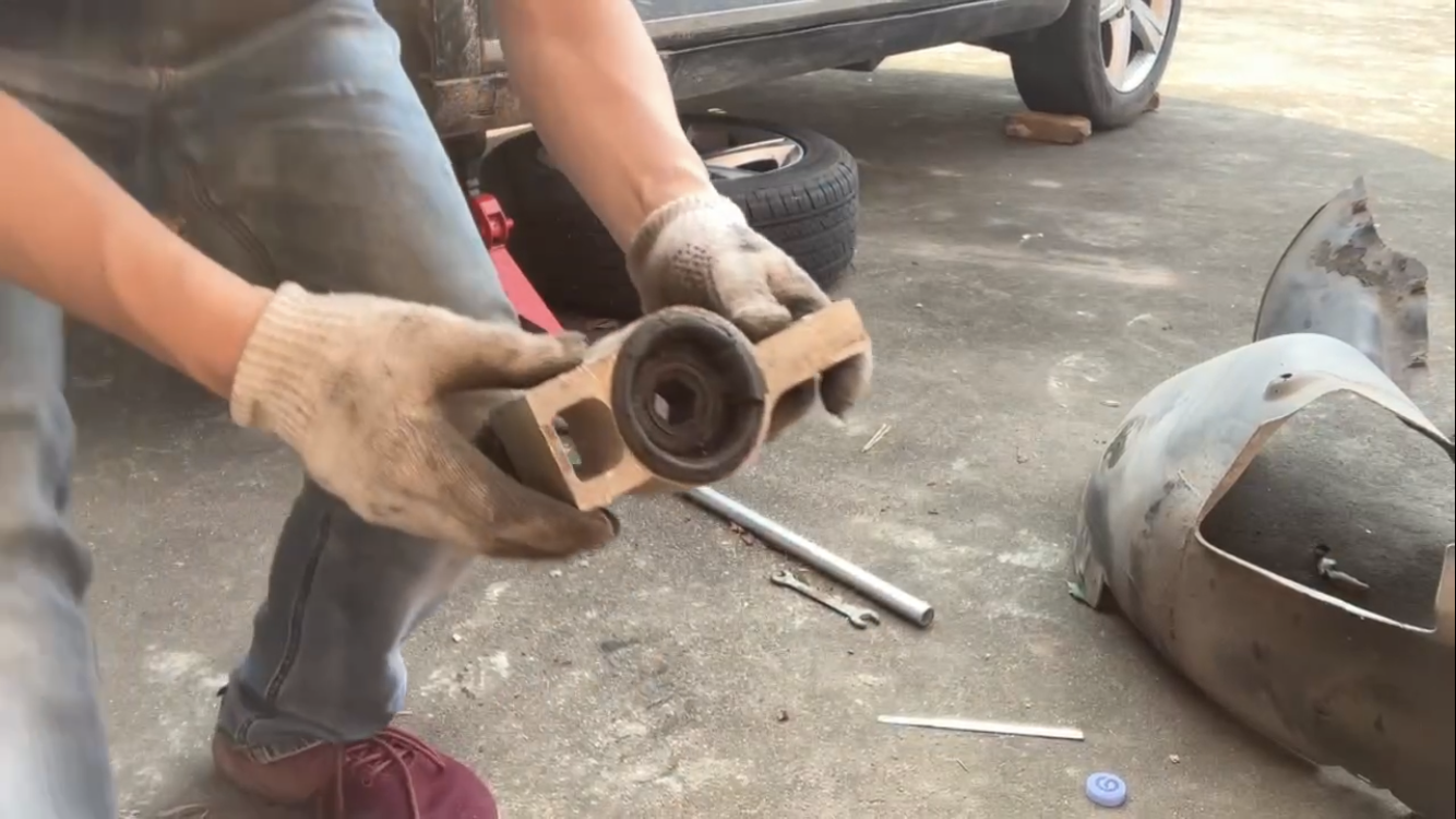

大胶套早已撕裂。

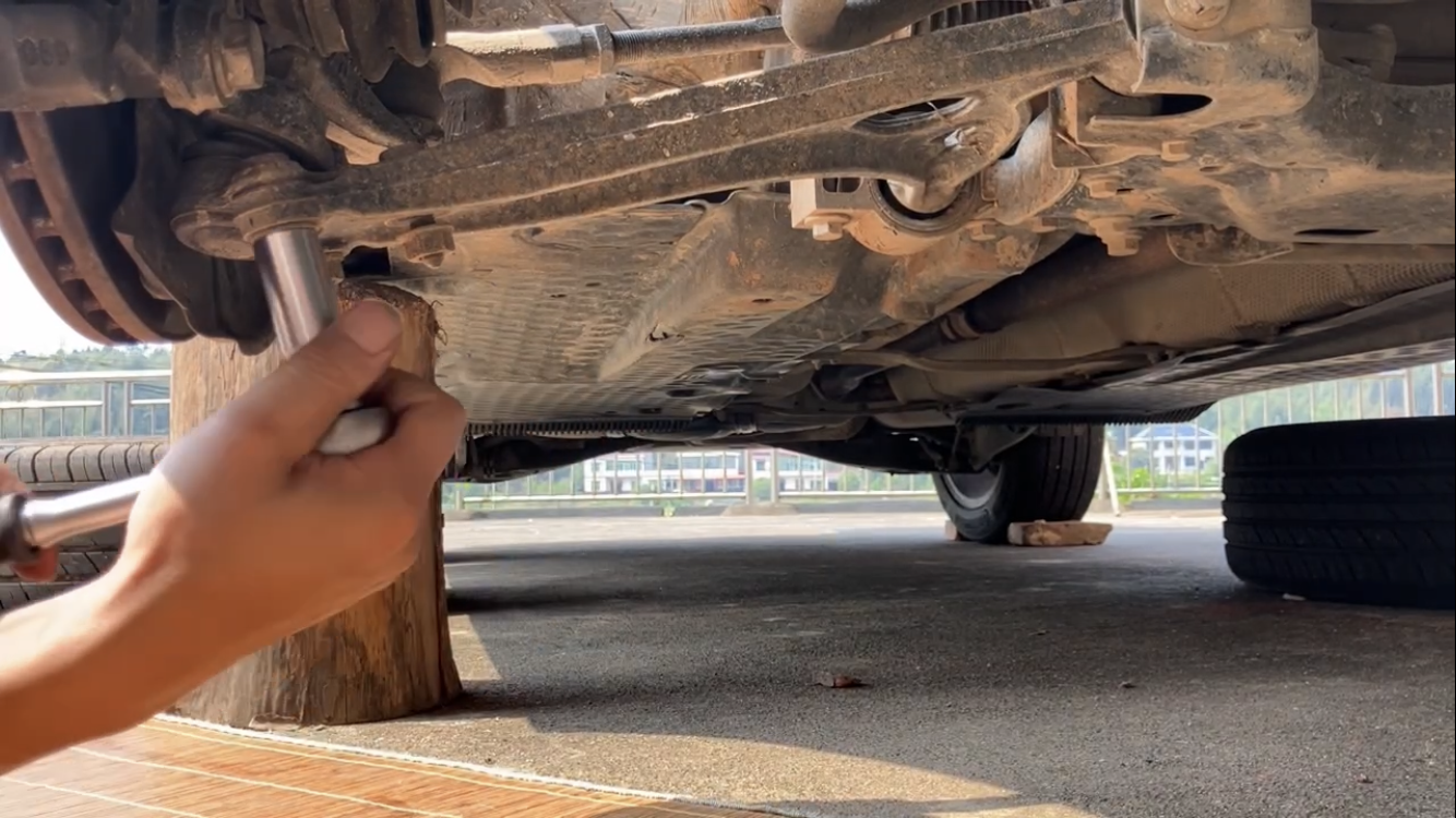

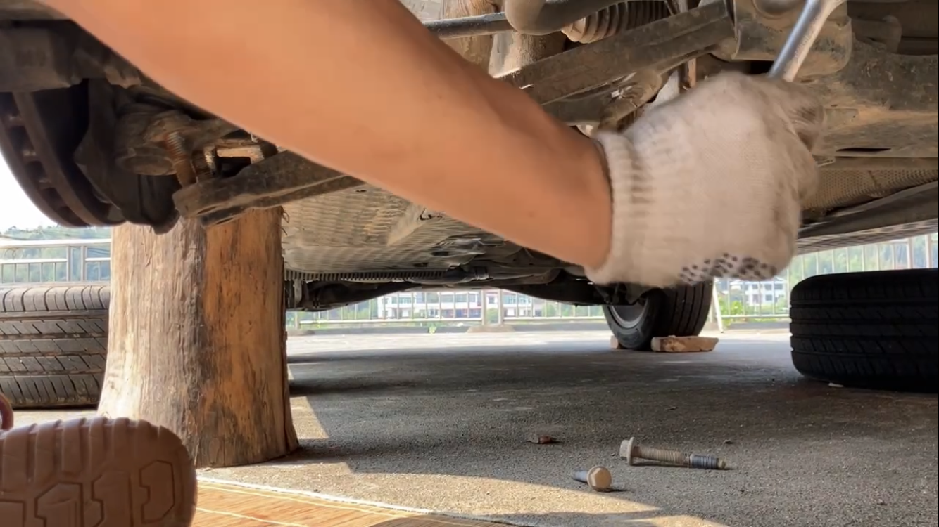

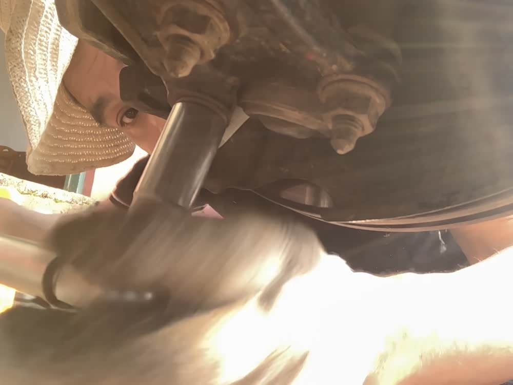

拆下摆臂球头三颗16号螺丝。
拆下小胶套轴心一颗18号螺丝。

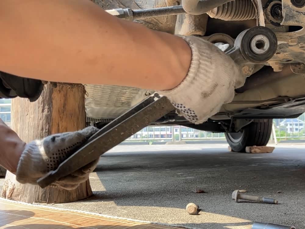

拆下大胶套铝座一颗18号两颗16号螺丝。

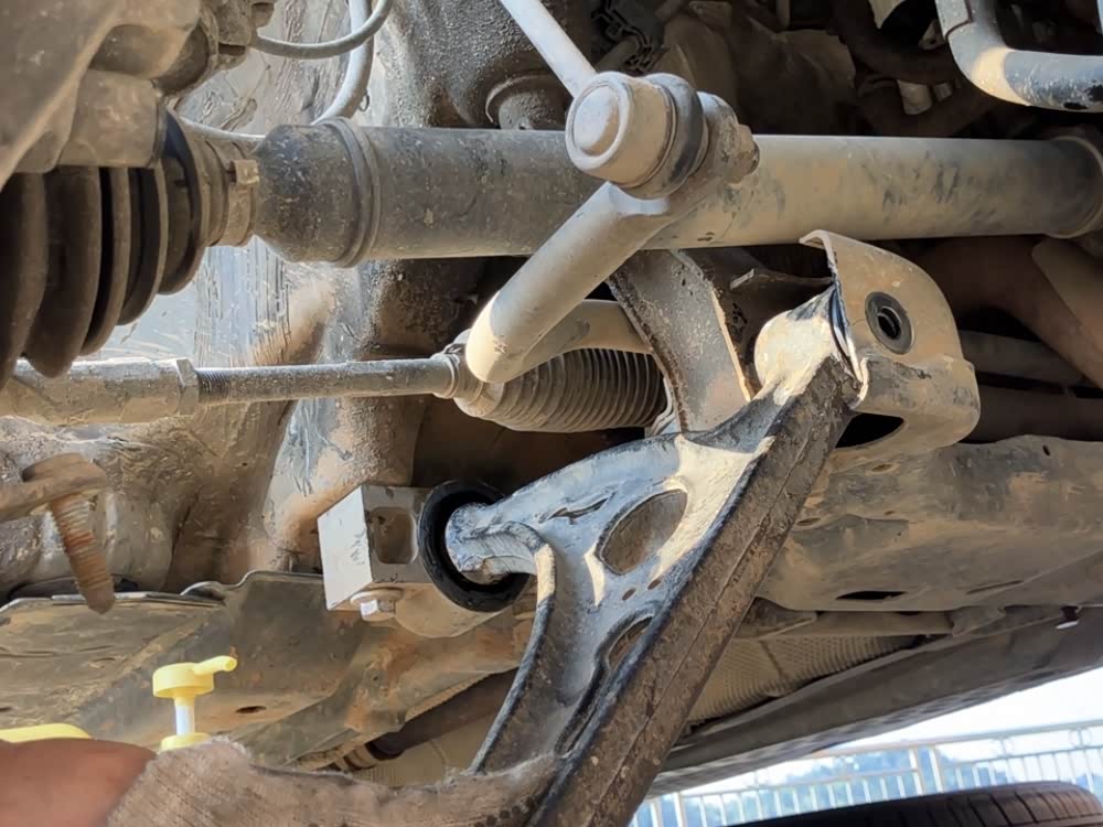

利用杠杆原理把铝座拉出来。
摆臂完全拆下。

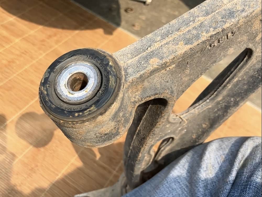

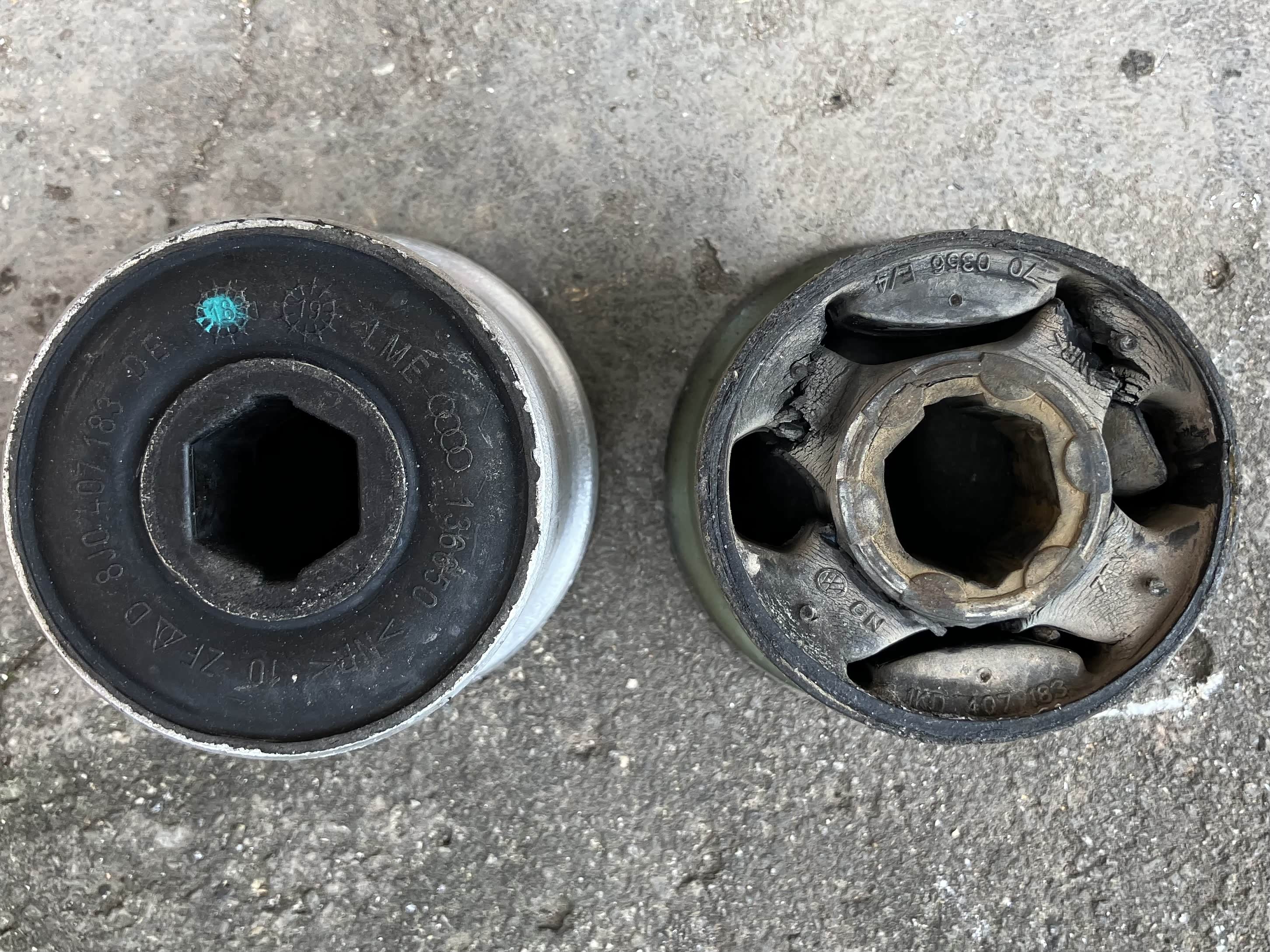

大胶套看起来松旷了。

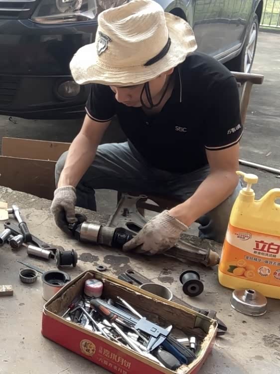

用手可以转动小胶套的铁芯,橡胶和铁芯完全断开,变成两部分了。

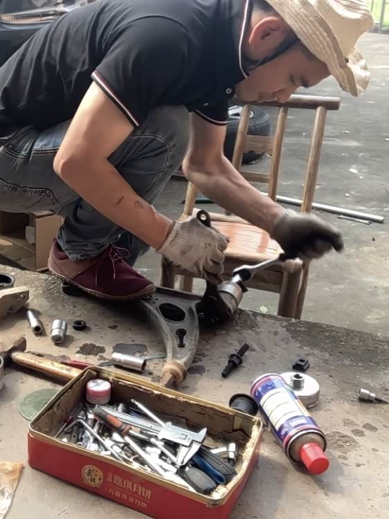

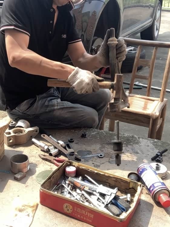

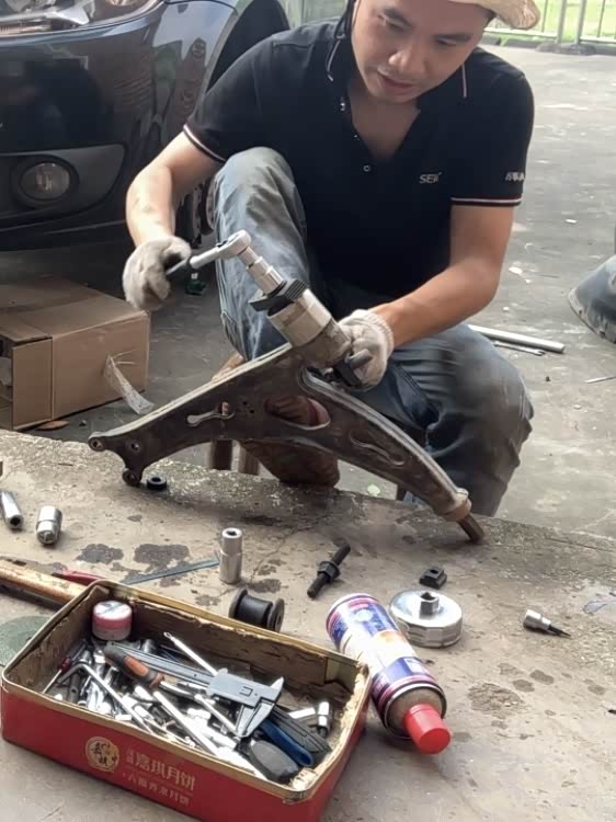

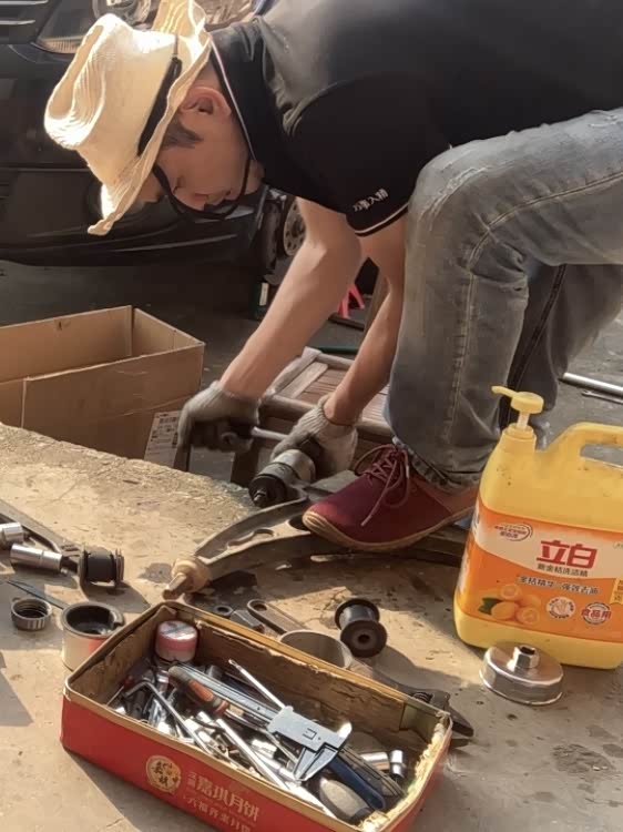

利用螺栓把小胶套拉出来。
这样操作流畅些。
只要拉出大半后,能直接锤出来。

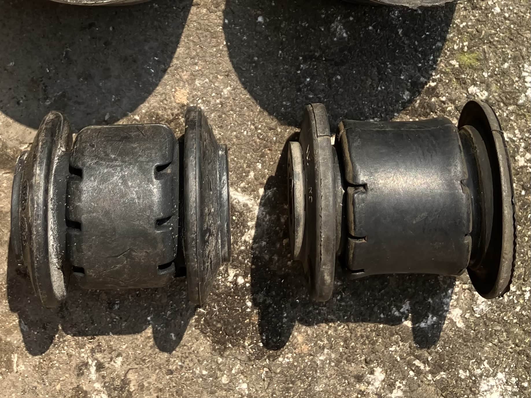

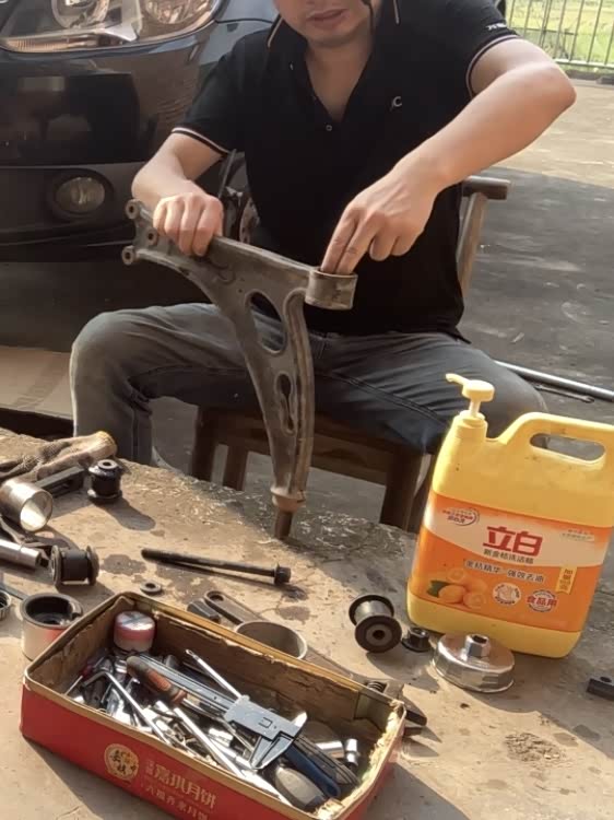

新旧对比。

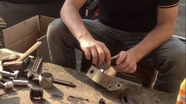

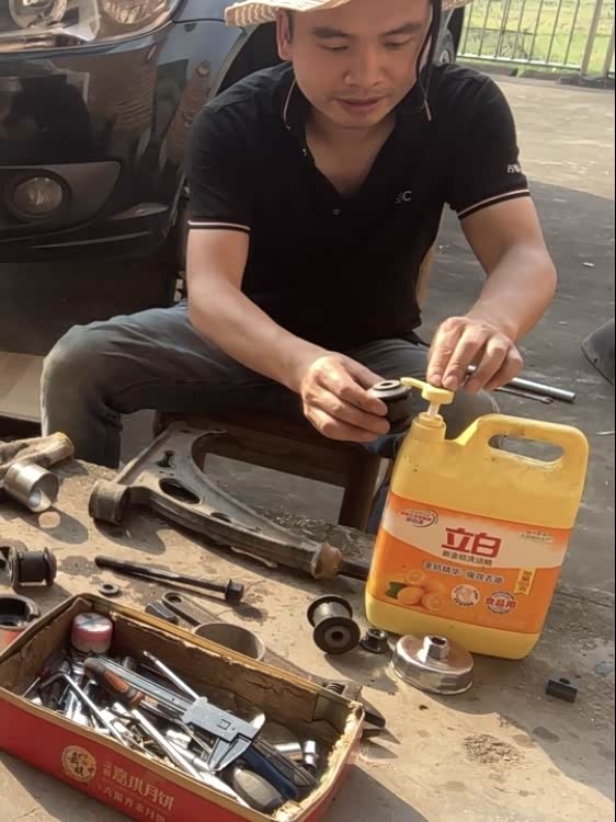

涂抹洗洁精润滑胶套,但不会腐蚀胶套。
铁孔里同样抹上,不然摩擦力很大会装不进。

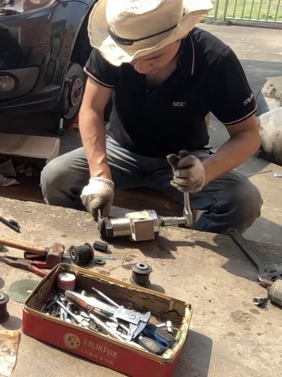

用原来螺栓拉进胶套。
边拉边检查,不要拉过头,过头就反方向拉回。
接着拉大胶套出来。
还是这样操作流畅。

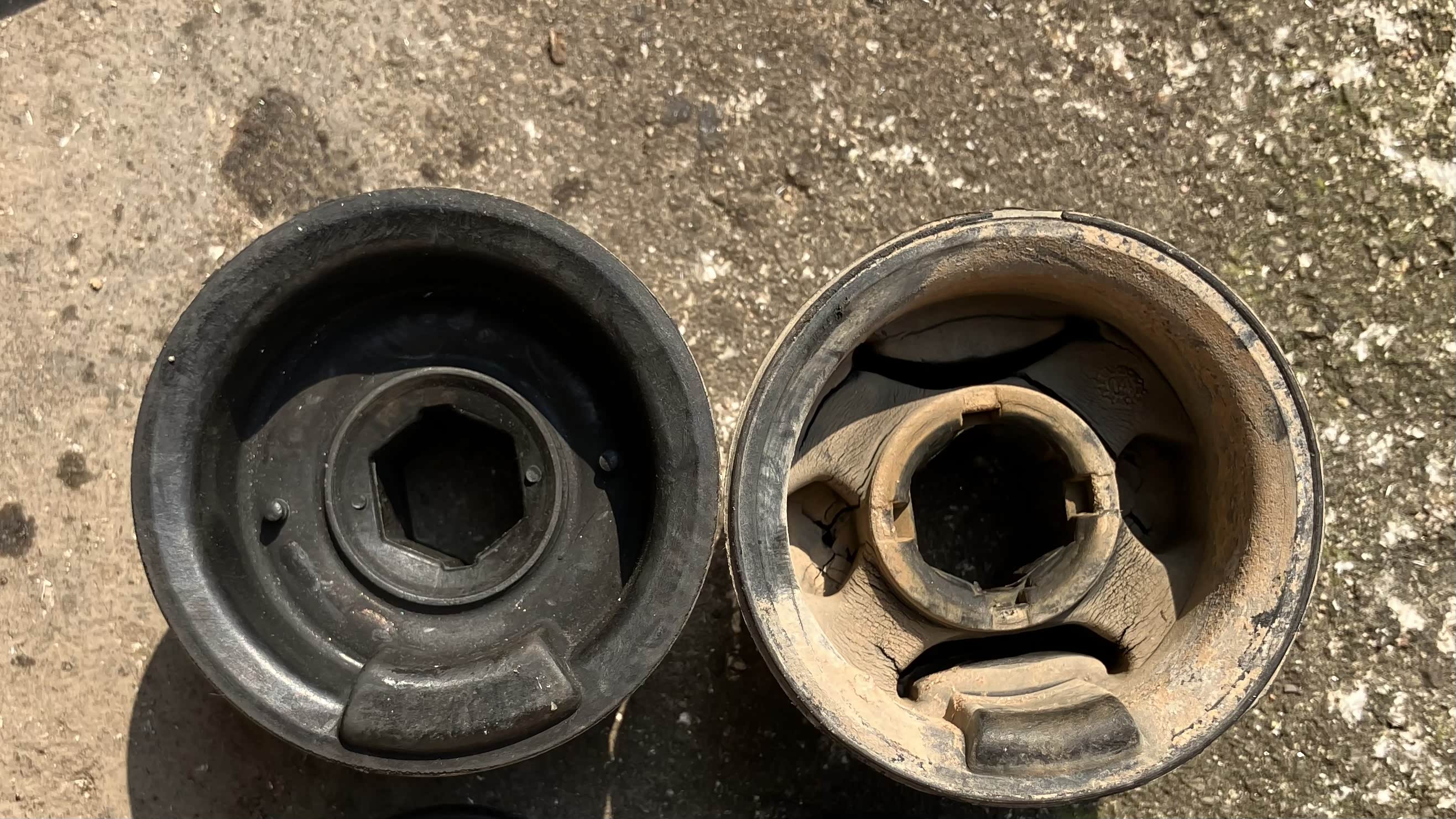

新旧对比。
换成实心胶套,虽然避震会减弱但长期紧凑性好。

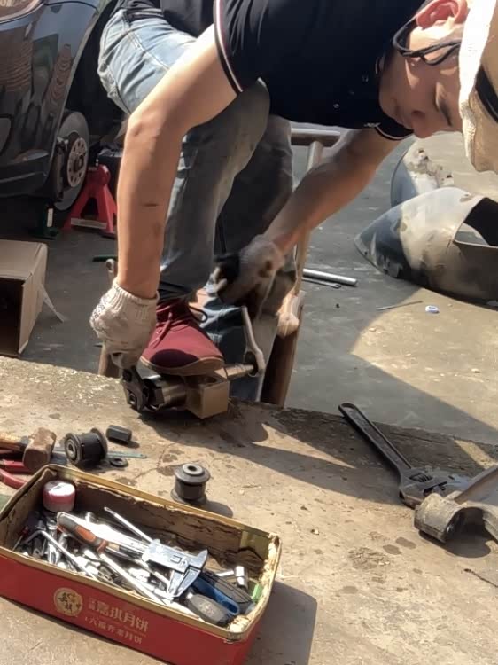

大胶套的外壳是铝的,这里放废机油涂抹润滑。

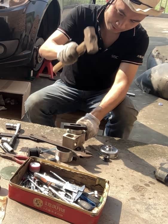

因为是实心胶套比较紧,螺栓拉不进,直接锤进去。
找紧实的水泥地大力锤。
锤得橡胶有些伤,大胶套建议直接买总成省事。
开始回装。
螺丝装上去先不要打紧,待全部装上后再打紧,避免有些螺丝错位太多。

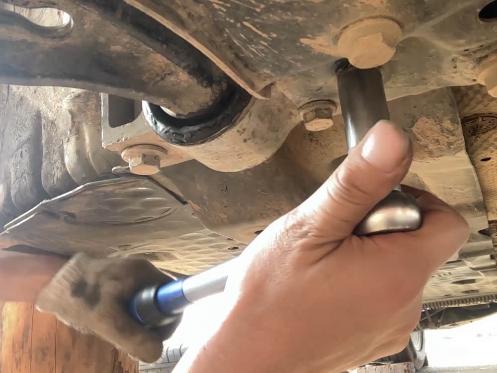

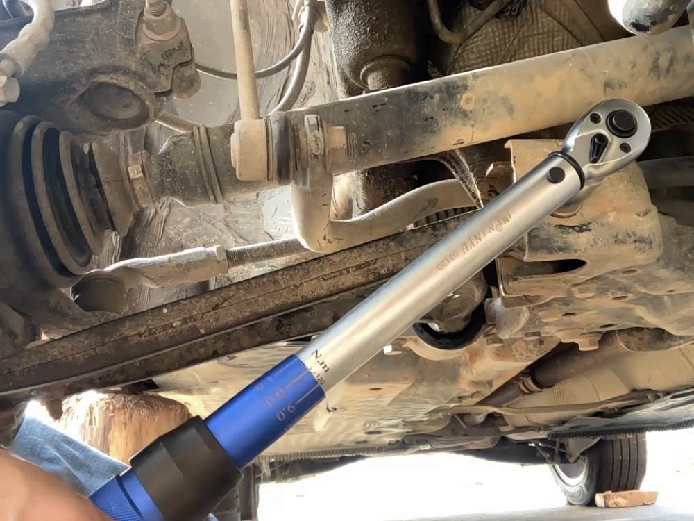

用扭矩扳手先打紧球头螺丝,扭矩值在拆每种螺丝时就要测下记住。
再打紧大胶套铝座螺丝。
最后打紧小胶套轴心螺丝,装轮子就完工了。这步其实是错误示范,我是后来才反应过来。

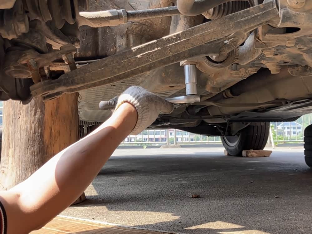

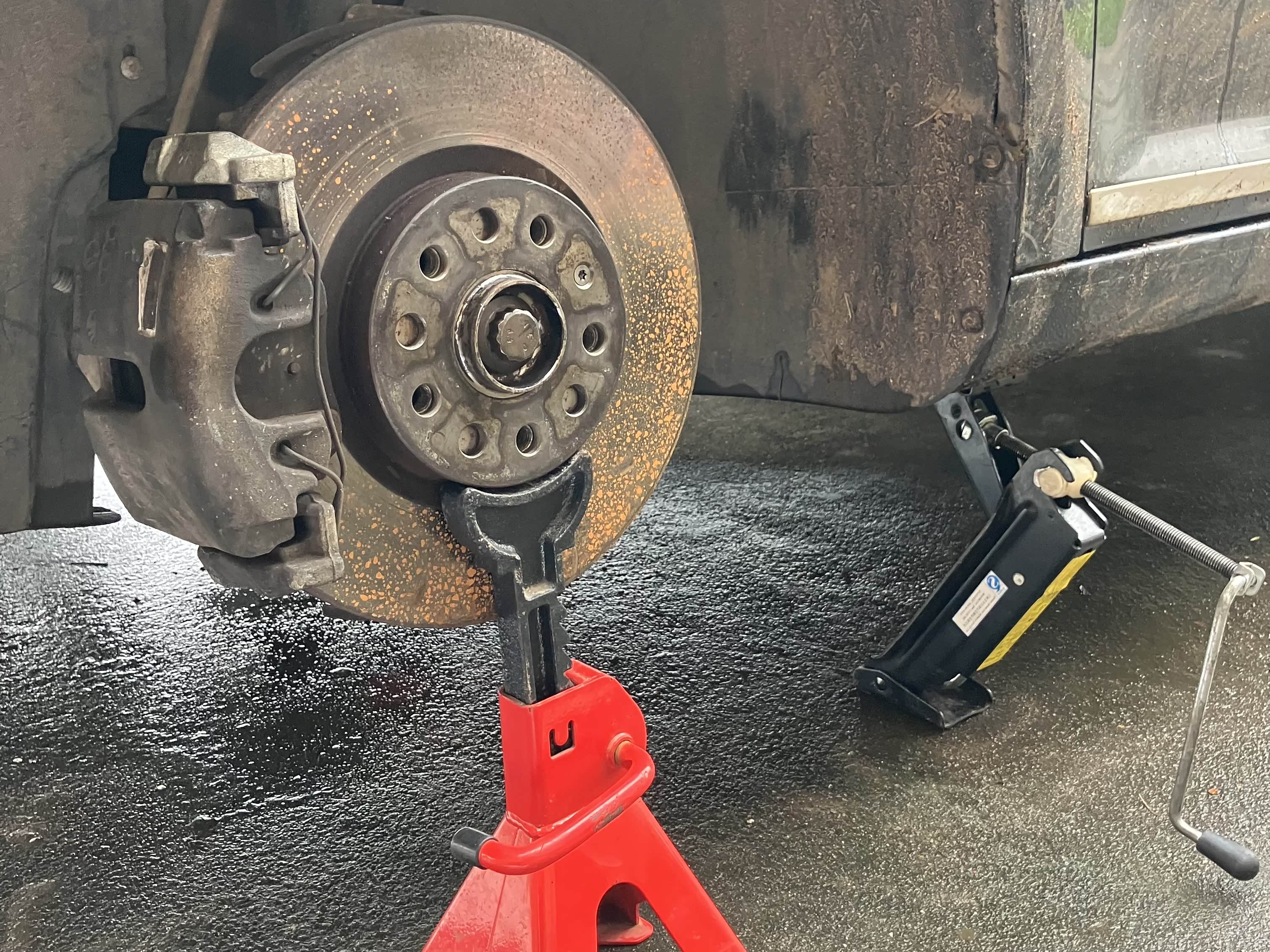

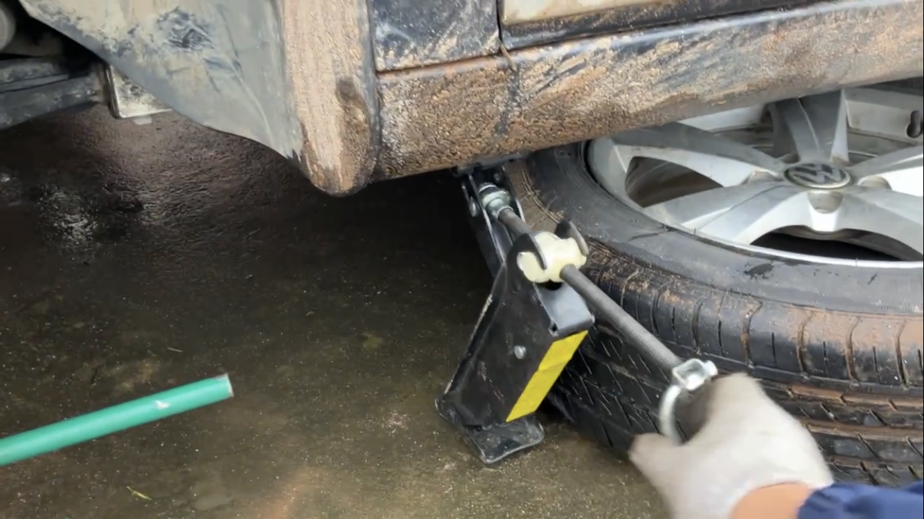

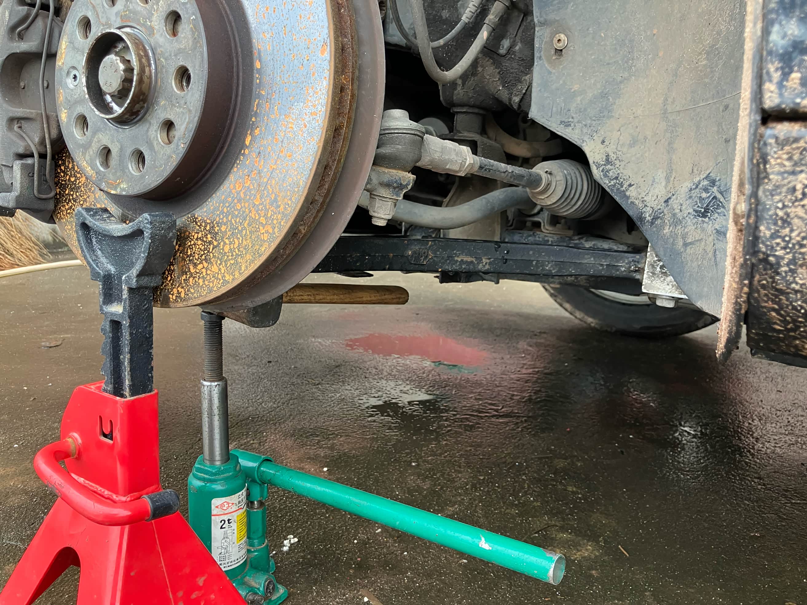

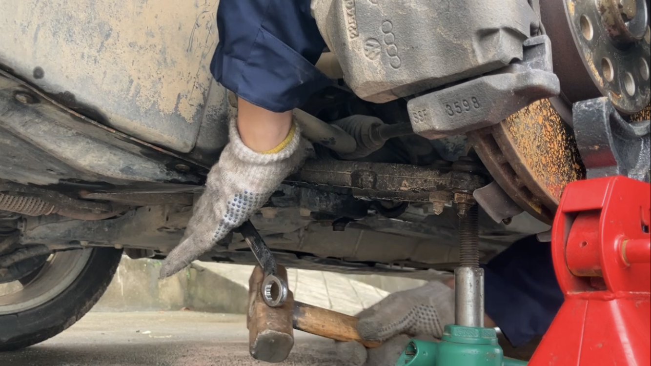

两天后返工,先用随车千斤顶打高车身,拆下轮子,保安支架撑在法兰盘下。

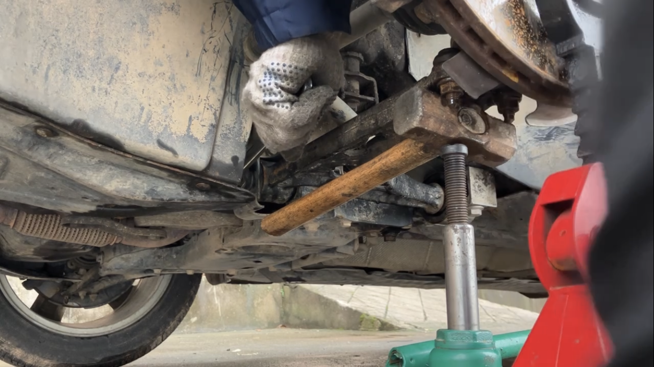

松掉小胶套轴心螺丝,液压千斤顶撑着摆臂。
继续升高千斤顶,使车左前的重量完全压在摆臂上。
摇动随车千斤顶能松动了,证明车左前重量完全在摆臂上,模拟车子装了轮子静态停着。这步很重要,此时胶套没有被扭转挤压,才不会缩短使用寿命。

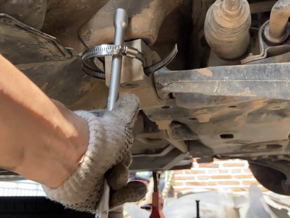

这时就可以用梅花扳手尽全力锁紧小胶套轴心螺丝了。因为没拆掉下护板,扭矩套筒空间受限制。
撤掉保安支架与液压千斤顶。

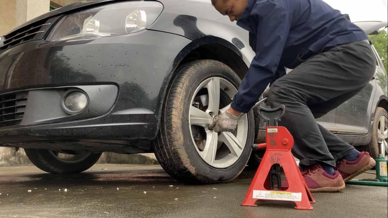

装上轮子。
放下随车千斤顶,再打紧螺丝。
至此完工。
